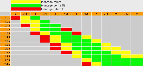

Ricardo a écrit : Je pense que les pneus ne vont pas du tout, c’est du 205/50 ZR 15
Alors d'après la doc plus haut, la monte en pneus normale est du 195/60 R14.
En 15, les montes équivalentes sont 205/50 R15 (ce que tu as donc) ou 225/45 R15 si tu mets des pneus plus larges.
Vois ici un calculateur pour les équivalences de circonférence de pneu, que tu dois respecter pour le CT (pour conserver la bonne lecture du speedo et aussi ta hauteur de caisse):
https://www.tacomaworld.com/tirecalc?ti ... -225-45r15
Sur des jantes de 8", des pneus de 205 c'est trop étroit, tu dois mettre au moins du 225.
Mais alors passer à une taille plus "basse", càd du 225/45 R15.
En fait on dit "taille basse" mais la hauteur du flanc de pneu ne diminue pas, c'est le rapport de la hauteur à la largeur qui diminue, passant de 50% à 45% quand on passe du 205 au 225.
La table ci-dessous (approximative, les largeurs autorisées dépendent aussi du rapport flanc/largeur du pneu) indique les largeurs conseillées:
largeur jantes pneus.jpg (25.04 Kio) Consulté 549 fois
Reste encore à vérifier que le 225/45 R15 est bien autorisé sur ta CG...
Ca devrait en principe être le cas si Zender a fait homologuer son kit avec ces jantes.
