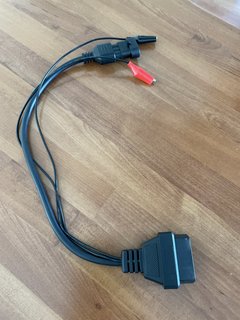

Des petites nouvelles , aujourd’hui j’ai reçu mon câble obd, réussi à lire quelques défauts , on en revient toujours au problème de potentiomètre.
Donc ça c’est commandé il n’y a plus qu’à .
Par contre avec ce câble et mon maigre obd facile du téléphone ça aurait été trop beau d’accéder au sondes .
Donc même après effacement des défaut du potentiomètre. Le sheck engine reste allumé et permanent dès le contact mis .
Le défaut concerne les 2 sondes. Donc mon hypothèse c’est que ça serait plus le boîtier qui gère ces sonde que les sondes elles même .
Donc demain prise de valeurs des sondes....

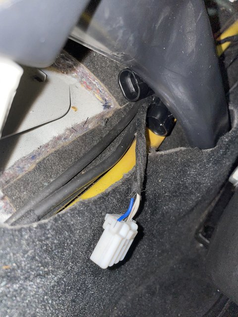

Bon, à la recherche du boîtier qui gère les 2 fameuses sonde
383300185
Pour rappel à la dernière recherche de panne à la concession maserati Caen en date du 17/03/2021 :
Allé je démonte entre les sièges à la recherche de ce boîtier et la surprise :
Ben y’a plus de boîtier
Greg
Messages : 2530
Re: 3200 GT first edition ....
Il faut faire un sondage pour le retrouver :lol:
