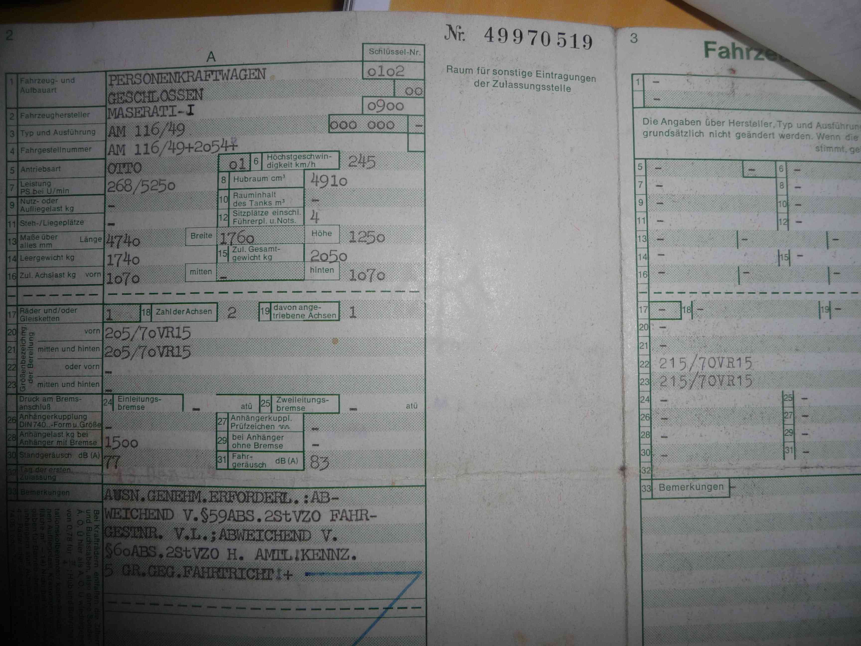

Ceci pourrait expliquer que mon Indy 4.9 d'origine allemande ait une puissance officielle de "seulement" 268 cv à 5250 tr/mn?
Un chiffre encore différent, donc :? (je pensais que c'était une erreur administrative car je n'ai vu nulle part dans la littérature de mention de dégradation de la puissance)...
Aurais-tu un lien qui en parle?
Autant cette diminution de puissance ne m'étonnerait pas pour les voitures US avec leurs normes déjà restrictives à l'époque, autant j'ai toujours pensé que les voitures UE, y compris en allemagne, étaient non bridées.
D'autant que les Autobahns d'allemagne sont encore les seuls endroits aujourd'hui où on peut arsouiller légalement...
D'ailleurs, aux US, le respect des normes d'émission se traduisait par l'ajout d'un système de préchauffage des gaz bien visible dans la baie moteur.
Mais rien de tout ça dans les moteurs européens!
Comment cette puissance serait-elle alors réduite: par un étranglement dans les carbus? par des AAC ayant un profil différent? autre?
Car je ne vois pas de composant particulier différent, ni d'identification particulière dans le VIN ou dans le numéro de moteur...

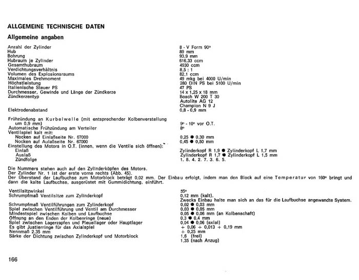

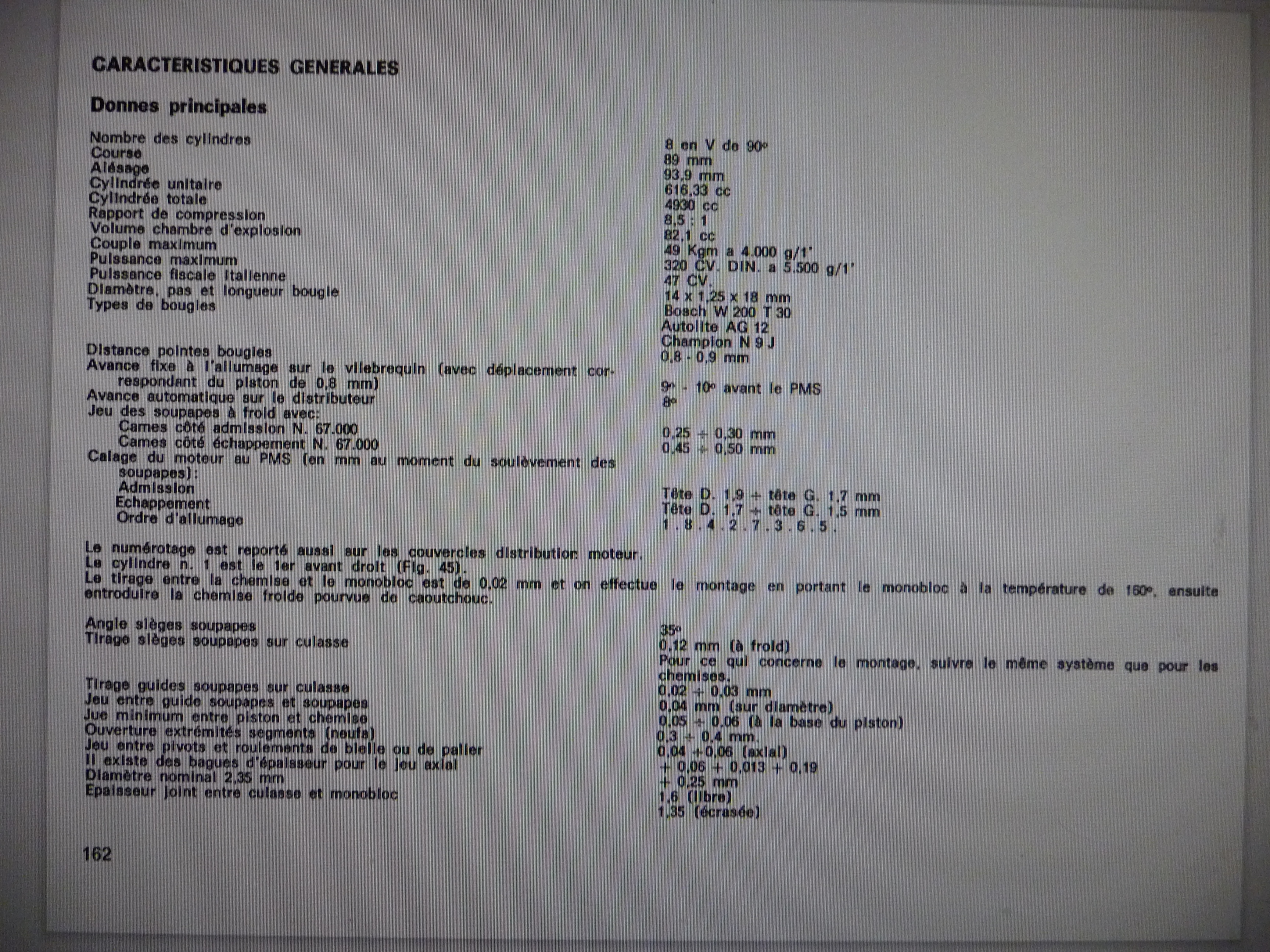

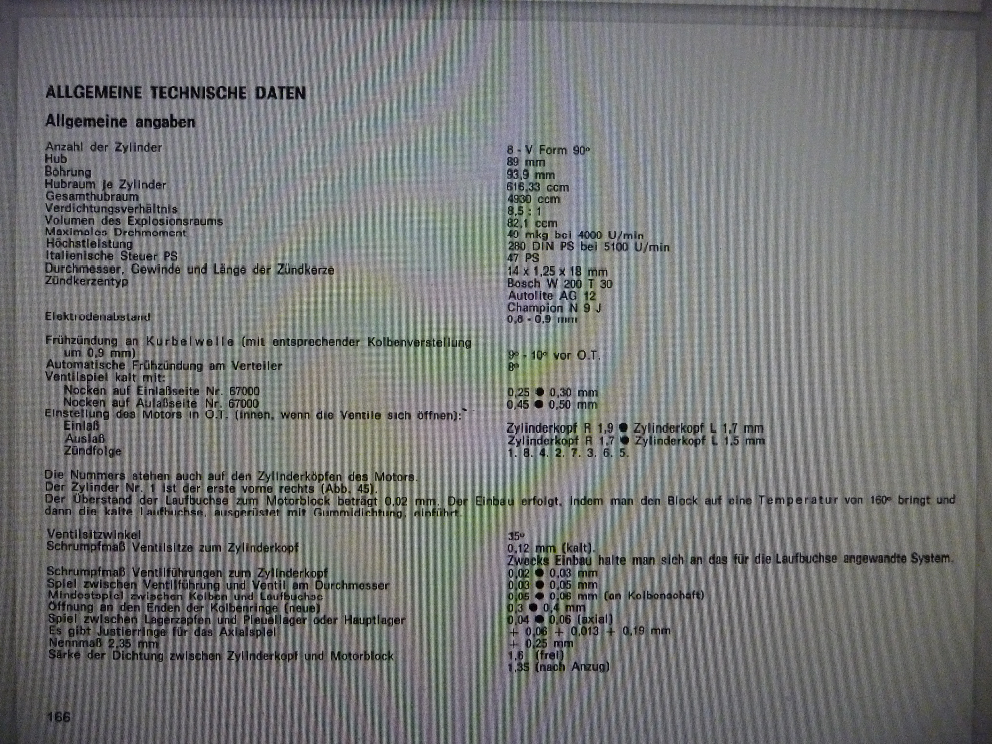

Et voici donc les données controversées telles qu'on peut les lire dans les manuels des véhicules.
Déjà on ne trouve les textes en allemand (en plus de l'italien, de l'anglais et parfois du français) que dans certains de ces manuels, mais seuls les manuels de l'Indy et de la Khamsin ont les specs des moteurs dans les 4 langues.
Pour la Khamsin, donc, peu visible si on ne prend pas la peine de lire la version allemande des specs, on découvre que la puissance indiquée dans le texte allemand est de 280 cv alors qu'elle est de 320 cv dans les 3 autres langues!
Et voici par exemple le texte en français:
Vous remarquerez que toutes les specs précises et chiffres sont identiques sauf la puissance et son régime!
Peu crédible, en effet...

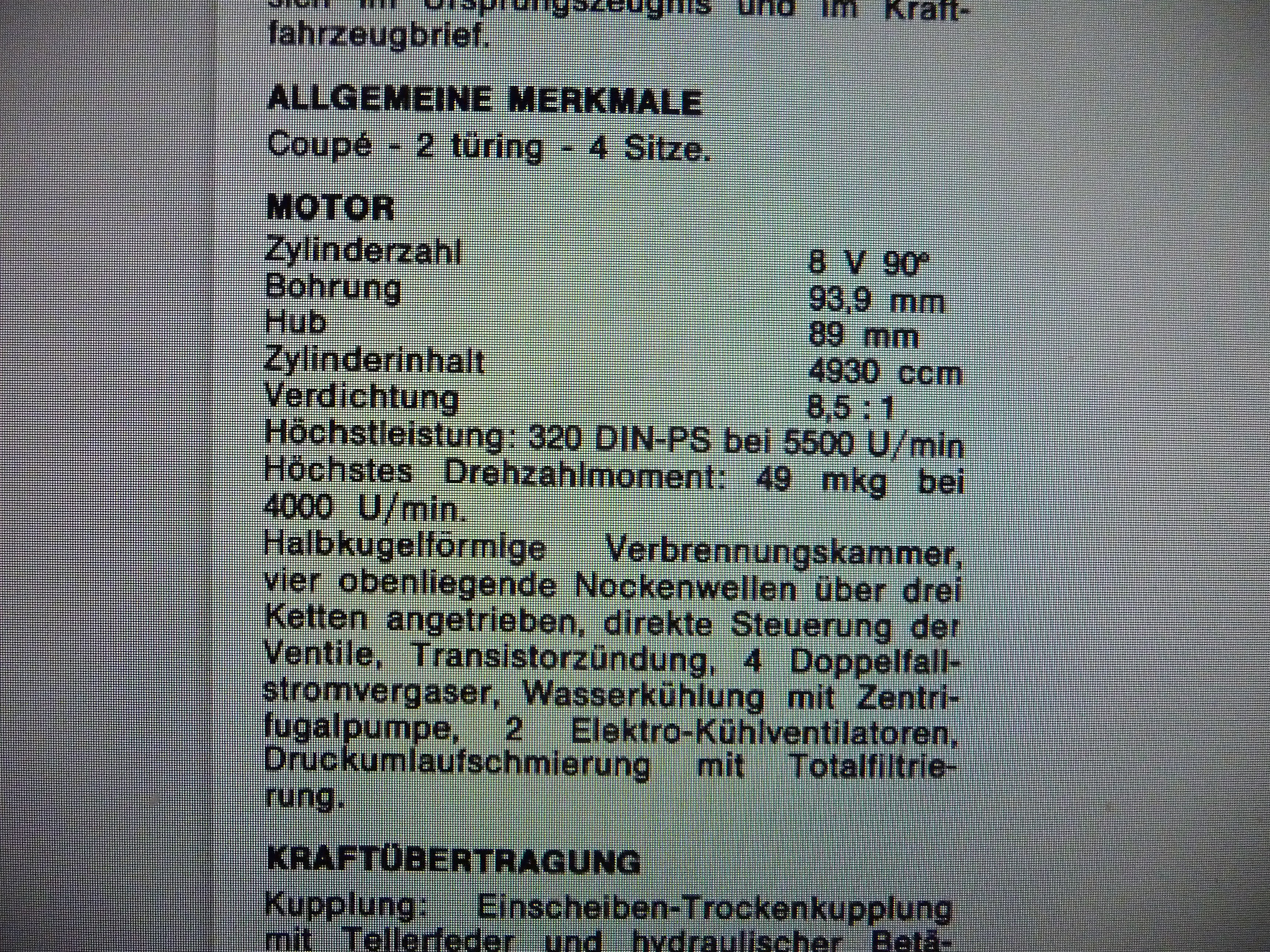

Pour l'Indy, au contraire, le texte en allemand indique la même puissance de 320 cv (pour le moteur 4900) que les textes dans les 3 autres langues (je rappelle que le moteur 4900 de l'Indy est identique à celui de la Khamsin):
Donc, comme confirmé par Ermano Cozza, un bobard italien que les allemands ont avalé ou fait comme si :lol:

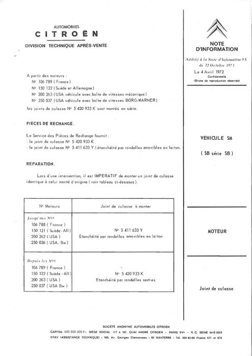

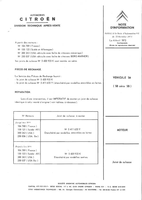

Pour preuve sur le moteur Sm, :Maze a fait différentes séries y compris pour l'Europe.
Messages : 9213
Re: [Janvier 2012] Revue de presse
Si je lis bien, ton deuxième document montre que les n°s de moteurs étaient groupés par pays et que certains moteurs avaient un type de jdc, d'autres l'autre type.
Mais rien n'indique amha que ces moteurs sont différents, notamment d'un pays à l'autre.
Il faudrait des specs différentes pour les moteurs entre pays (genre type de carbu, système de préchauffage, levée et timing des AAC, type d'échappement, etc.) pour obtenir des différences de puissance. Enfin, c'est ce à quoi je m'attendrais ;)
Quant au premier document, il confirme bien qu'il y a les dispositifs spécifiques anti-pollution mais seulement pour USA et Canada.

Froggie a écrit :Mais rien n'indique amha que ces moteurs sont différents, notamment d'un pays à l'autre.
Si, la numérotation des moteurs est spécifique, France (Italie, Belgique,...) moteur à partir de 100000, Allemagne/Suède à partir de 150000, Etc...

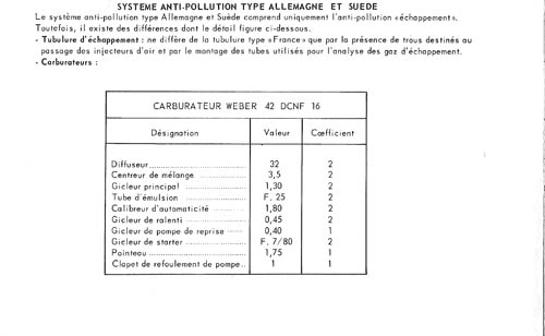

Froggie a écrit :Quant au premier document, il confirme bien qu'il y a les dispositifs spécifiques anti-pollution mais seulement pour USA et Canada.
Non, cette note concerne également L'Allemagne/Suéde comme indiqué en bas à droite et voici le détail :
Messages : 9213
Tu lâches tes infos au compte-gouttes :lol:

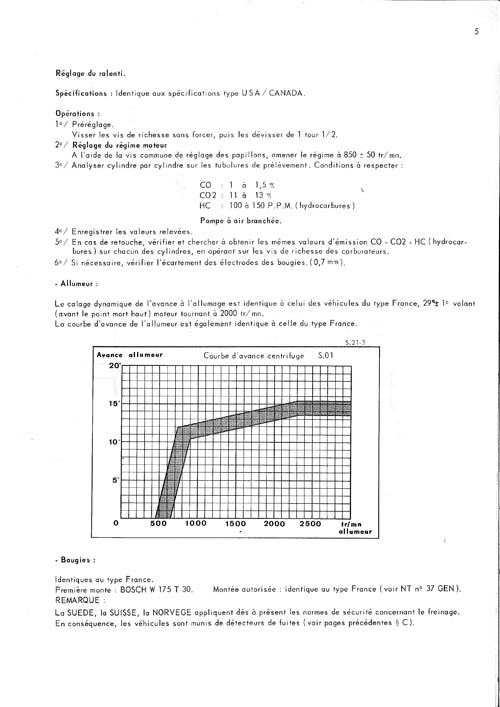

Donc, dans ton premier document:
"Le système anti-pollution type Allemagne et Suède comprend uniquement l'anti-pollution échappements. Toutefois il existe des différences dans le détail.
- tubulure d'échappement: ne diffère de la tubulure type France que par la présence de trous destinés au passage des injecteurs d'air et par le montage des tubes utilisés pour l'analyse des gaz d'échappement
- carburateurs: [...] suit un ensemble de specs de composants et de réglages"
Et dans le deuxième, idem pour le réglage du ralenti, l'avance à l'allumage et le choix des bougies: des "détails" qui peuvent effectivement être mis en œuvre ...ou pas!

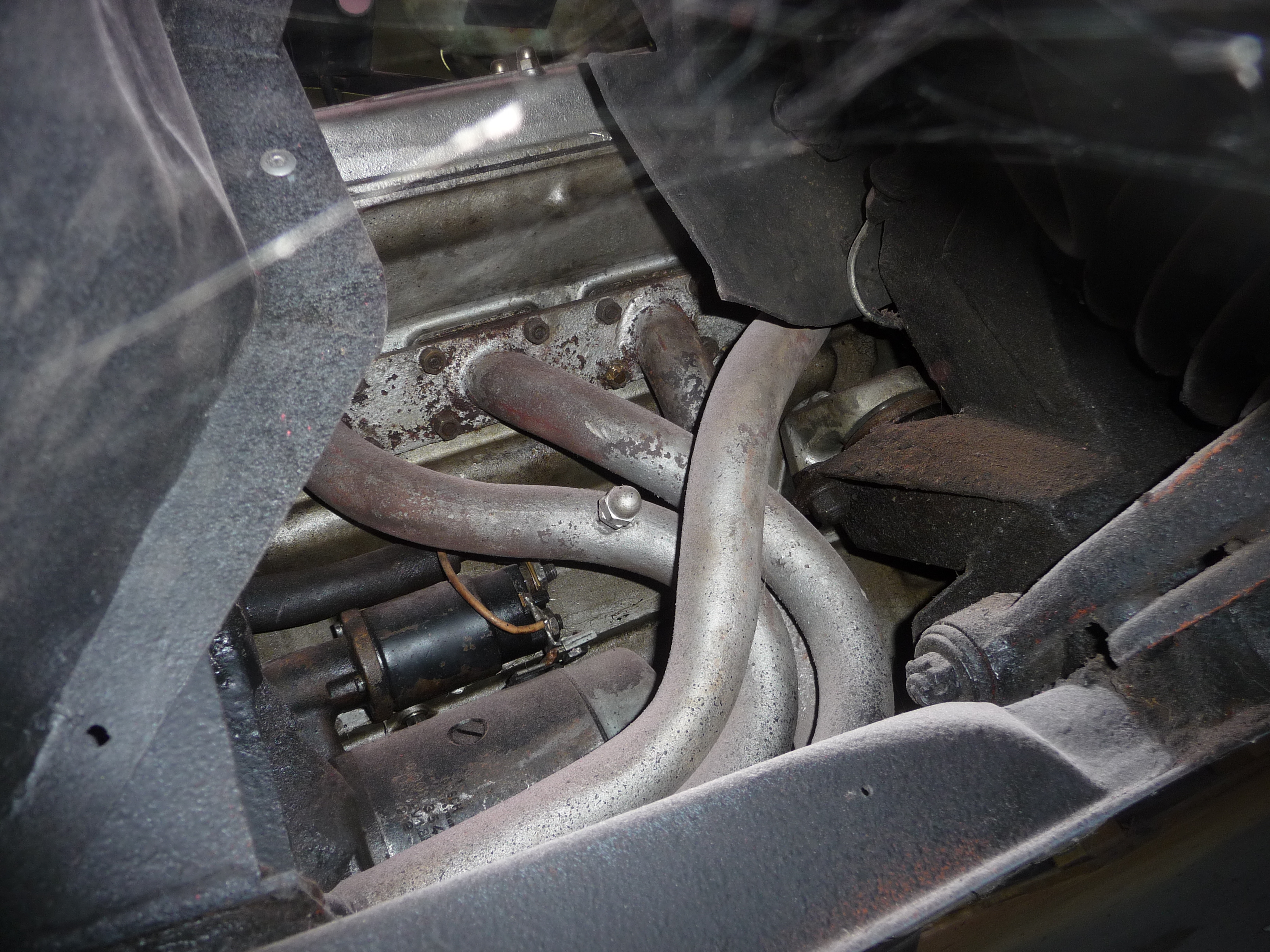

Je comprends que pour l'Allemagne et la Suède, il n'y a donc pas le fameux système de réchauffage existant dans les modèles USA-Canada qui est à l'origine de la dégradation substantielle de puissance.
Les échappements ne sont modifiés que pour pouvoir éventuellement injecter de l'air et accueillir des sondes. Mais rien n'indique que ces dispositifs aient été mis en place.

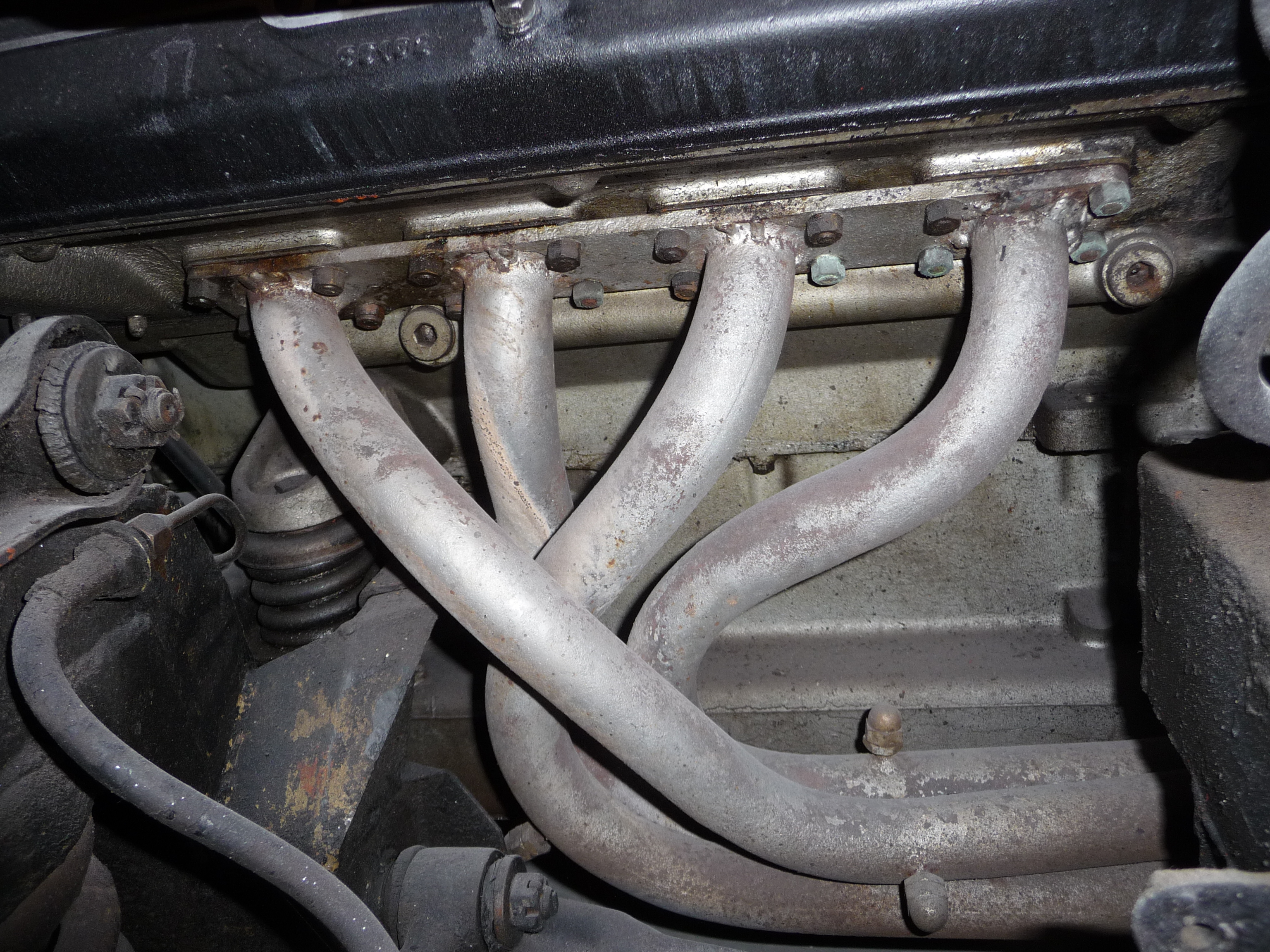

Voici par exemple ce qu'on peut observer sur mes collecteurs d'échappement: des "nipples" non utilisées, sur des collecteurs 4/1 tout ce qu'il y a de plus direct:

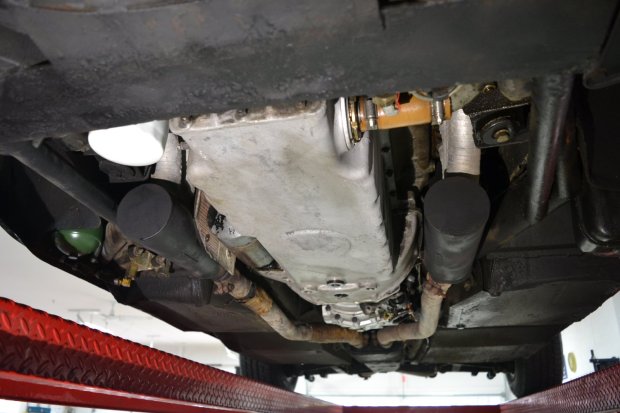

A l'inverse, voici un système d'échappement sur Khamsin USA avec ces fameuses boîtes autour des collecteurs, pour pouvoir préchauffer les gaz d'admission et diminuer les émissions de CO2:
On constate une vraie différence.
Nul doute qu'un CT aux USA ne passera pas à côté!
Mais en Allemagne ou en Suède, le simple examen visuel de mes échappements montre que les prescriptions n'étaient pas vraiment appliquées, comme me l'a indiqué Marc Sonnery.

De mon point de vue c'est pour cela que le moteur perd 40 CV.
Soit en fonction de la réglementation il est possible de le régler "plus pauvre" directement pour qu'il pollue moins et du coup on perd 40 CV.
Soit c'est pas possible et on le laisse polluer "sans rien changer" pour ensuite s'occuper de la dépollution dans l'échappement avec la pompe à air.

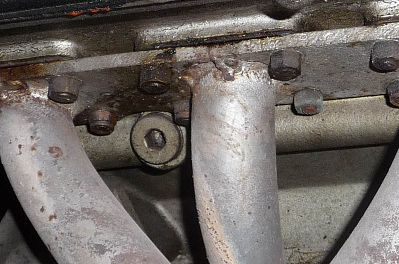

Les soudures des collecteurs me semblent assez "artisanales" c'est toujours comme ça ?
Messages : 9213
Oui, collecteurs d'origine, je pense.
-ce qu'il y a eu des reprises? sais pas...
Et oui aussi, c'était artisanal à l'époque ;)
Quant aux réglages, 40 cv ça ferait bcp.
En tous cas, ça se change facilement.
Rien qu'un reconditionnement des carbus avec le kit prévu pour, un bon réglage, et hop! :D
Messages : 1413
Hum... en regardant à la loupe, on dirait bien une fissure en partie ressoudée non ?
Messages : 9213
:? Va falloir que j'aille voir.
C'est peut-être aussi une accumulation de crasse comme on voit à d'autres endroits...
Edit: il y sans doute bien eu reprise(s) du collecteur gauche (et donc fissures) avec des soudures cra-cra.
Le droit présente effectivement mieux:
