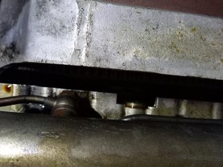

Ce matin, on a mis la belle sur le pont chez un ami garagiste pour regarder d'où ça vient. Chez moi avec la voiture garée à l'horizontale, cela n'a pas coulé... C'est bien au niveau de la boîte et c'est de l'huile de boîte. En roulant cela s'est répandu donc pas évident de voir exactement d'où ça vient. Il va falloir bien nettoyer pour identifier d'où cela coule. Par contre 2 points semblaient plus humides :
- Autour du bouchon de remplissage de la boîte
- Au joint spi entre la boîte et l'arbre de transmission. Il est possible que la partie haute du joint qui ne baigne jamais dans l'huile ait séchée et qu'avec la pente l'huile qui était chaude et bien fluide soit passée par là. (la photo est inexploitable...) Qu'en pensez-vous?

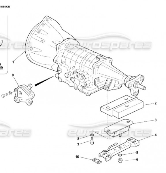

Ça fuirait ou?

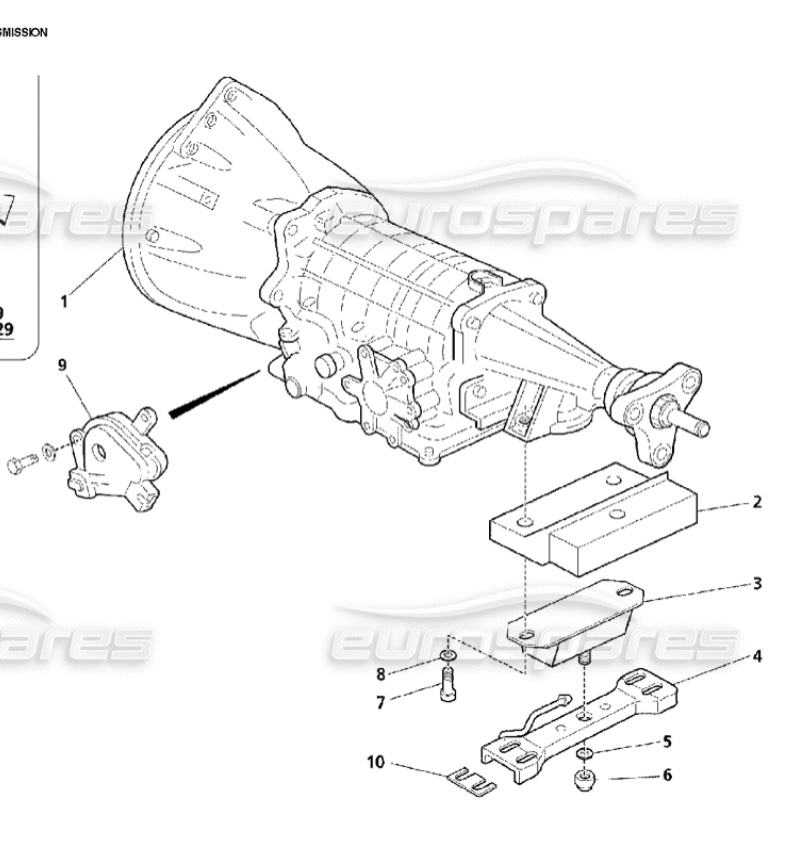

Konimino2 a écrit :Ça fuirait ou?
Je pense que c'est au joint spi où l'arbre de transmission rentre dans la boite (à droite sur ton schéma). il doit sûrement avoir 20 ans... Il faut que je remette la voiture sur le pont, que je la nettoie, que je roule un peu avec puis que je regarde d'où ça vient exactement. Je ne m'en fait pas trop car je n'ai pas de fuite à l'horizontal, faut juste éviter de monter un col :D .

Il suffisait de chercher une photo sur internet.
Il y a bien une mise à l'air de la boite. Le bouchon noir sur le dessus y ressemble beaucoup en tout cas...
Même si je ne sais pas si ça fuit par là, :? à voir...
PS : Ne jamais se fier aux dessins d'Eurospares et autres...

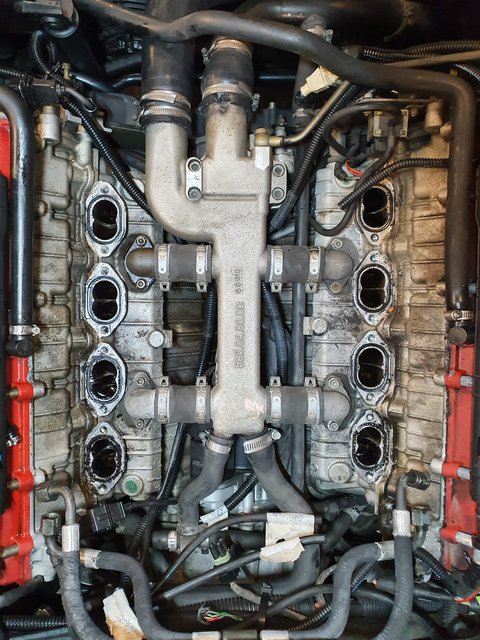

Par contre j'ai eu un gros souci en septembre, après une accélération, j'ai la température moteur qui est montée en flèche. J'étais près de chez moi alors je suis rentré comme ça :? ... A froid le lendemain matin, j'ai constaté que la vasque de liquide de refroidissement était complétement vide. J'avais vérifié le niveau quelques jours avant et c'était OK...
Quand j'ai voulu rajouter du liquide, j'ai vu que cela coulait directement par terre avec l'impression que cela venait du bloc moteur.
N'ayant aucune compétence mécanique et mon ami garagiste ne se sentant pas de commencer à démonter un moteur sur ce type de véhicule, j'ai organisé le rapatriement chez Abba la semaine dernière, ce qui a été aussi l'occasion de le rencontrer en chair et en os après quelques échanges téléphonique précédemment.
Après démontage du plenum, il ne s'agit pas d'une durite de refroidissement mais cela semble venir de la pompe à eau qui a peut-être cassé. Au niveau des injecteurs aussi ce n'est pas nickel et un capteur de cliquetis a cassé et s'est fait la malle (pas nécessairement dans cet ordre).
Voilà une photo que Abba a prise pour moi :
Donc voici ce qui est prévu sur le moteur dans un premier temps en espérant le joint de culasse n'ait pas morflé:
