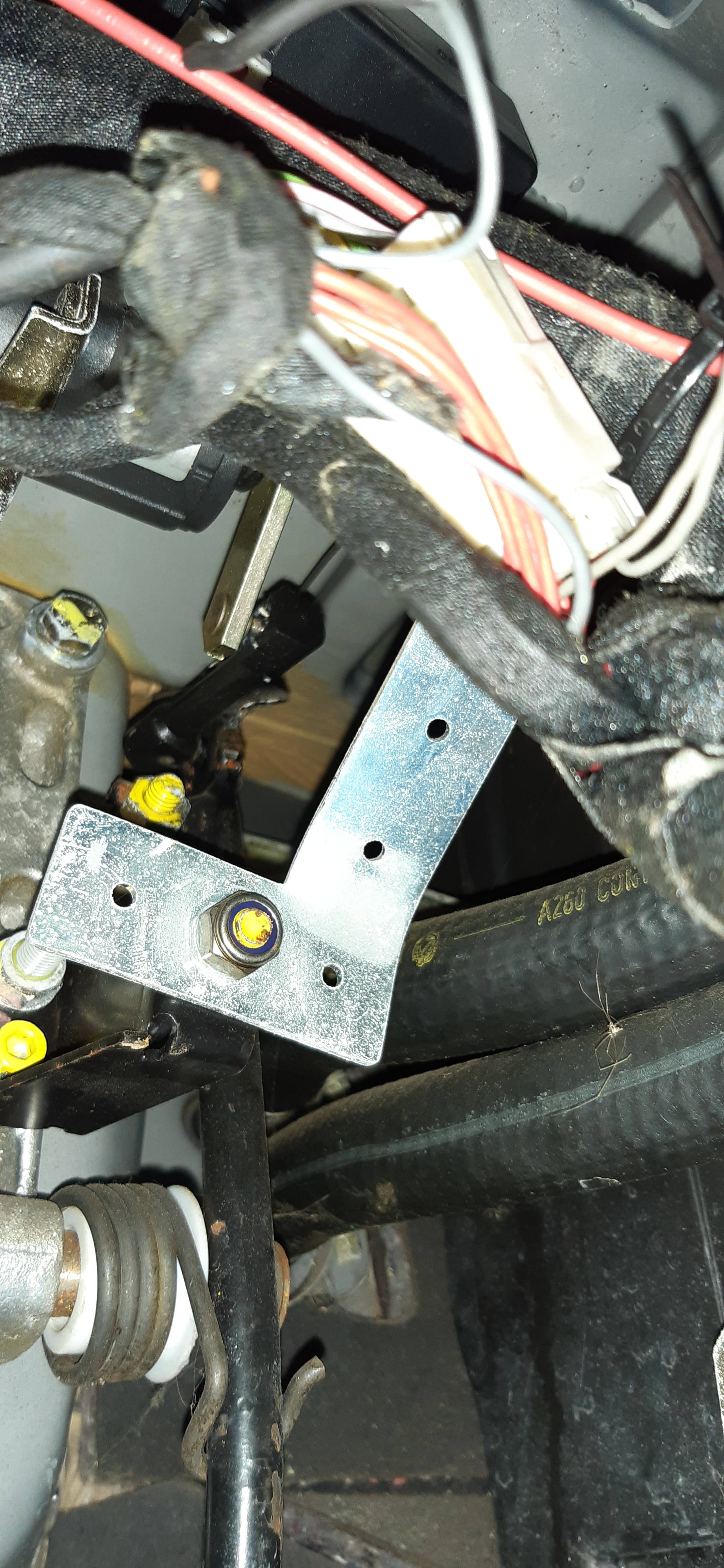

Voici quelques photos. Pas facile d'aller voir tout au fond !
Ils ont fixé une patte en aluminium sur le support de la pédale d'accélérateur qui permet de maintenir la gaine du câble qui vient tirer la pédale. Je n'ai pas encore trouvé jusqu'où va l'autre extrémité du câble... Probablement vers un servomoteur.
A suivre... ;)
La patte de fixation du câble

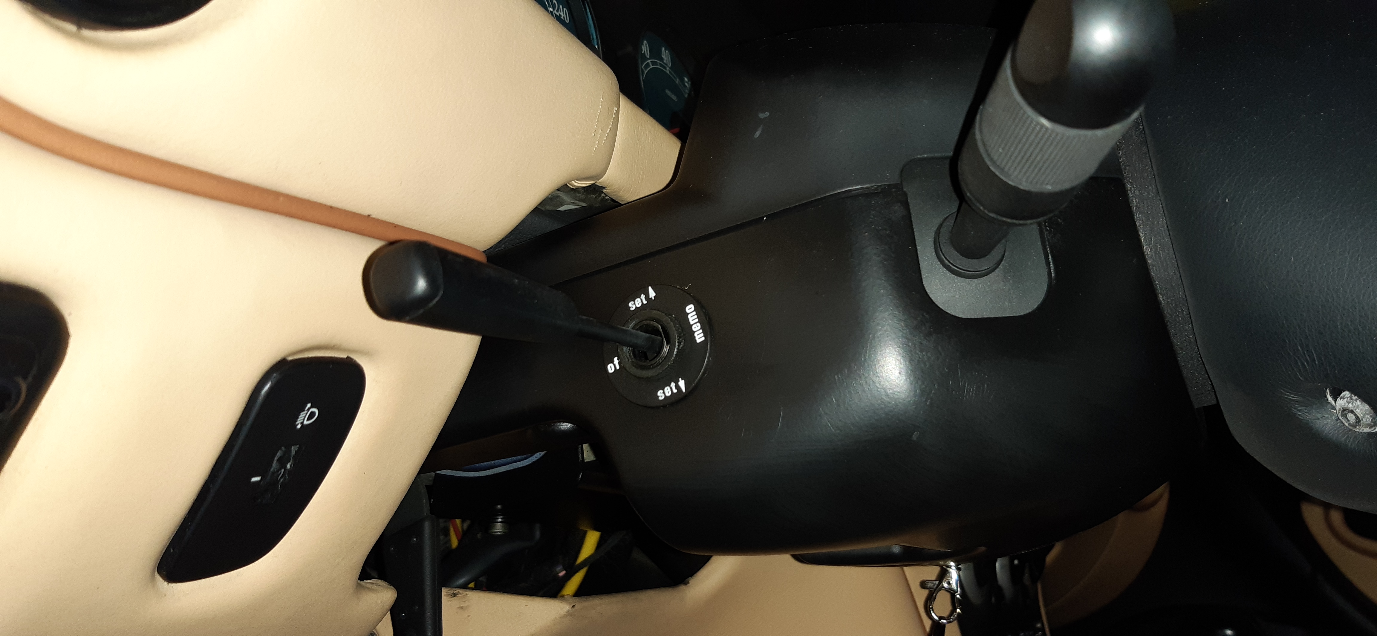

La manette de contrôle

Ça c’est bien exotique, ça aurait pu être dans le guide.

:o ca fait un peu peur comme système !
@Joeley, sais-tu si le système dont tu parles est similaire?

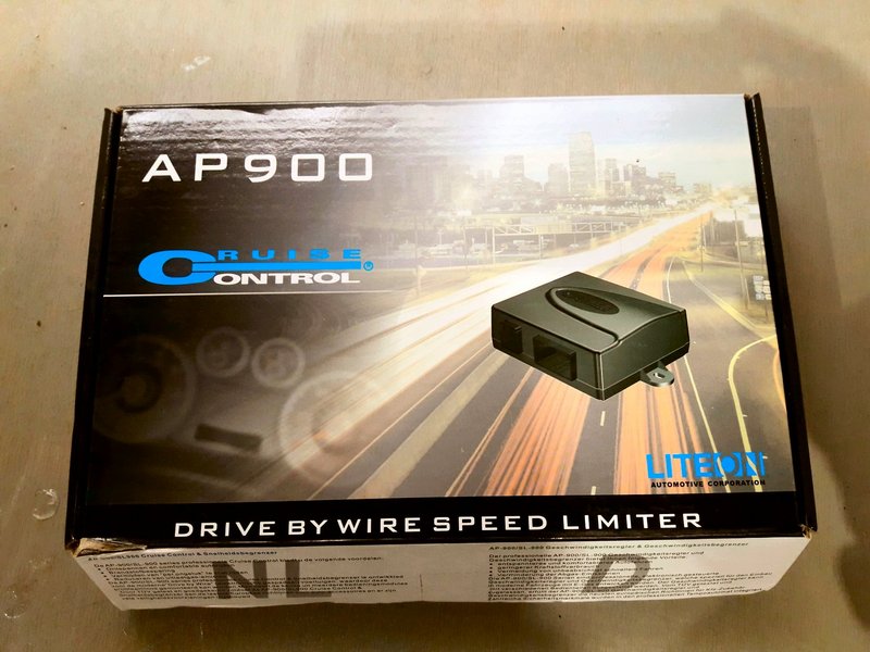

Messages : 4853
Re: [3200] Fiche 3200
Pas de câble ou de servo moteur dans le système que j’ai présenté.
N’étant pas intéressé (pour la 3200GT), je n’ai pas étudié précisément le fonctionnement mais il me semble que ce boîtier « remplace » le potentiomètre accélérateur et envoie des volts au boîtier moteur.

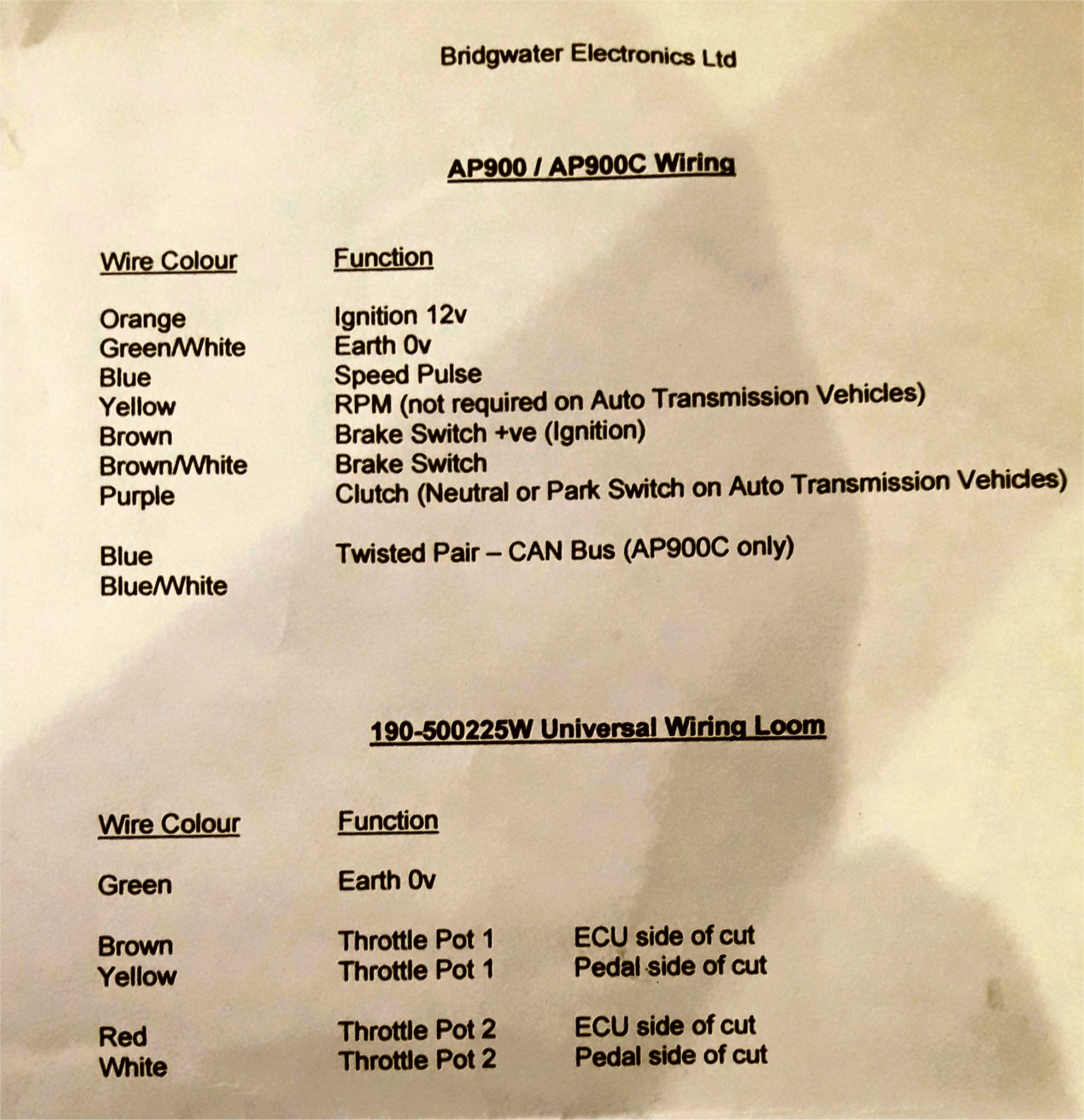

Ce dispositif a l'avantage de pouvoir être utilisé dans des véhicules anciens qui ont des accélérateurs à câble. Je crois me souvenir que certains régulateurs des années 70/80 étaient de ce type là.
Sur la 3200, il faudrait effectivement intervenir entre le potentiomètre d'accélérateur et le calculateur moteur, mais également récupérer les information de pédale de frein et, sur boite manuelle, d'embrayage, ainsi que vitesse du véhicule (le signal qui va à l'autoradio pour le réglage du volume en fonction de la vitesse est-il exploitable ? Une info GPS ne me semble pas suffisamment fiable...).
Messages : 4853
C'est ce qui est prévu dans le Cruise Control AP 900.
Mais bon, si c'est pour rajouter des pannes dans le faisceau... :?

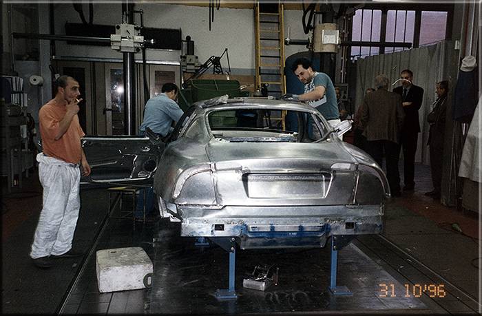

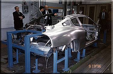

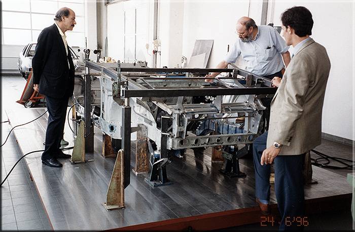

C'est peut être maseramo (de dos à droite) qui a fait l'étude de la 3200GT. En 96 il mettait des vestes... :lol:
Désolé je ne sais pas pourquoi il y a le numéro du fichier. Impossible à enlever...
Source groupe Facebook, mais à part l'année (1996) pas plus d'info... :?
Messages : 3753
Géniales ces photos, merci pour le partage ;)
Et oui c'est vrai on dirait alido :lol:
