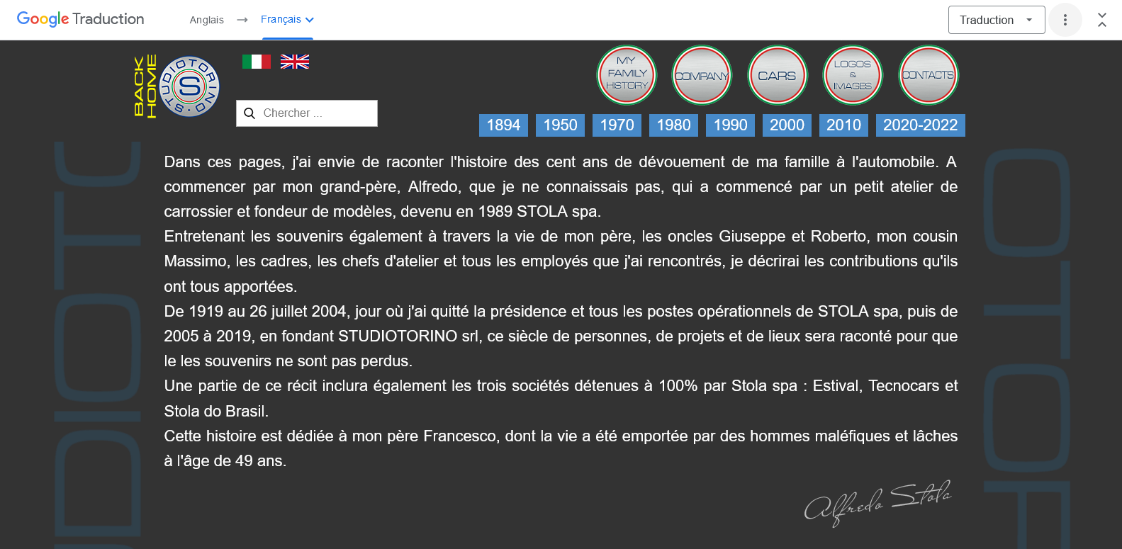

Re: [3200] Fiche 3200
Vraiment passionnant ce site trouvé par notre ami Anglais Loz Bradlez
Texte en Français :
https://www-studiotorino-com.translate. ... r_pto=wapp
La 3200GT mais pas que. Le Fiat Multipla aussi...
PS : Si j'ai tout bien compris, cette entreprise s'est occupée pour la 3200GT des surfaces de classe A... Mais qu'est ce donc ?
"Dans la conception automobile , une surface de classe A fait partie d'un ensemble de surfaces de forme libre de haute efficacité et qualité. Bien que, strictement, ce ne soit rien de plus que de dire que les surfaces ont un alignement de courbure et de tangence - pour une qualité de réflexion esthétique idéale, de nombreuses personnes interprètent les surfaces de classe A comme ayant une continuité de courbure G2 (ou même G3) l'une par rapport à l'autre (voir forme libre modélisation de surface ).
Définition de la carte de surface de Bézier
Le surfaçage de classe A est réalisé à l'aide des applications de conception industrielle assistée par ordinateur . Les modélisateurs de surface de classe A sont également appelés «sculpteurs numériques» dans l'industrie. Les designers industriels développent leur style de conception à travers la surface A, la surface physique que l'utilisateur final peut ressentir, toucher, voir, etc. "
Source Wikipedia
Donc en faite si on prend le temps de lire, Stola SPA n'a pas fait grand chose sur la 3200GT à part rentrer les points de surface dans un ordinateur...

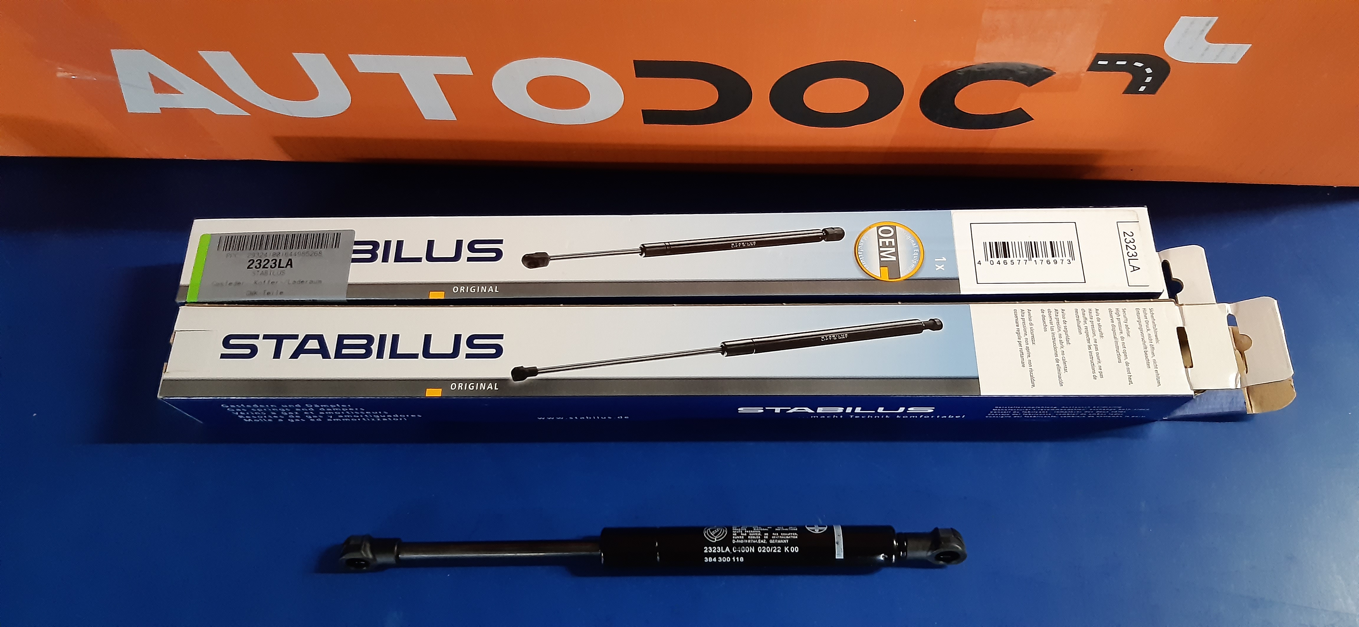

Pour ajouter une référence à la fiche: vérins de coffre Stabilus 2323LA. J'en ai trouvé sur Auto-doc cette semaine, mais il n'en reste plus qu'un à l'instant...

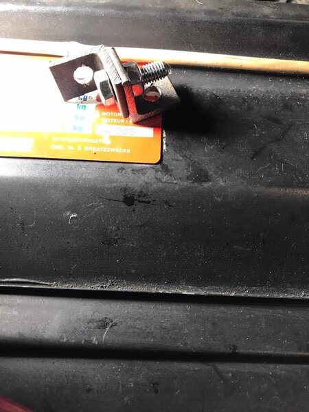

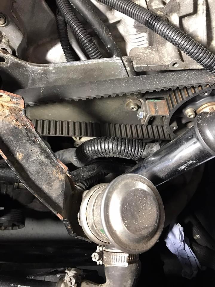

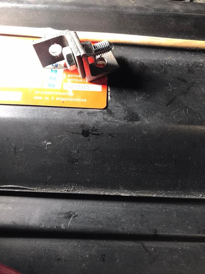

Extrait de Face Book, Darren Killick
Ca marche donc aussi avec un outil de calage moteur à pas cher : https://www.amazon.fr/BGS-1771-calage-v ... ECIG&psc=1
Mais ça reste plus cher que ce truc bricolé.
C'est pas con du tout n'empêche, ça facilite vraiment le travail.
Tu l’as essayé? C est assez long?
Oui.
En tout cas sur la shamal (pas de raison que ce soit différent sur la 3200).
olive78
- Messages : 453
- Localisation : Yvelines
Du coup, combien en faut il pour bien faire ?
Un seul.
Si on se débrouille bien, il n’y a que la poulie de droite (devant la voiture) qui tourne et qu’il faut remettre en face avec une main pendant que l’autre main positionne la courroie. Mais c’est largement faisable sans.
A mon avis le gros avantage de cette pièce, c’est d’éviter de se faire peur quand on voit tourner la poulie lorsque l’on enlève l’ancienne courroie pour la première fois.

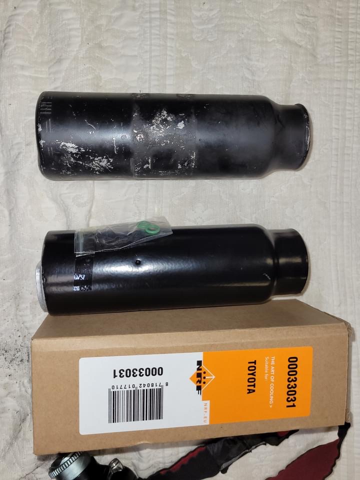

Trouvaille de Keith notre ami anglais. Publie sur FB
Bouteille Clim…
Bouteille Clim…
Peut être tout aussi simple de prendre un Alfa 166 V6, Fiat Bravo II, Citroen Jumper II.
Déjà donné sur cette fiche dans le tuto démontage climatisation.
http://www.maseratitude.com/viewtopic.p ... t=spoutnik
olive78
- Messages : 453
Excellent !
NRF 33031, 13,60€ chez Oscaro.
A ajouter dans la première page
