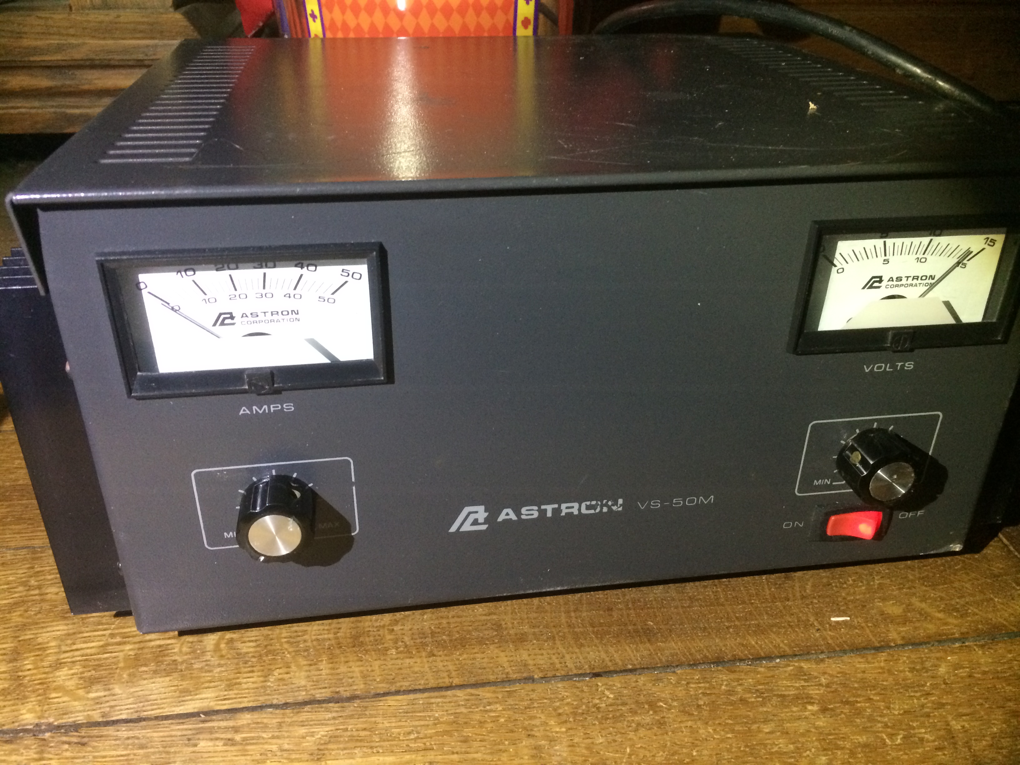

Très peu probable que ce soit ton lecteur obd le responsable.
En général ces lecteurs consomment peu, sauf certaines valises constructeur qui mettent en route bcp de systèmes pour faire sortir les données.
Je le vois sur ma valise Jaguar, le courant appelé peut monter jusqu'à 15-20 A en phase d'acquisition, et même, mais je ne l'ai pas testé moi-même, jusqu'à 40-50 en phase reprogrammation :shock:
D'où la préconisation impérative d'une alimentation stabilisée puissante lors de ces tests:
