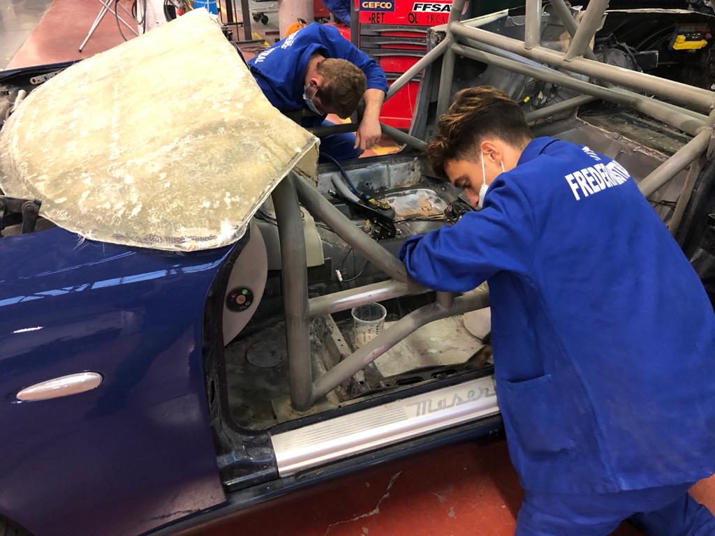

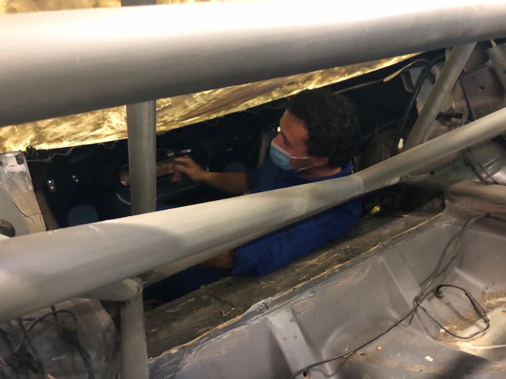

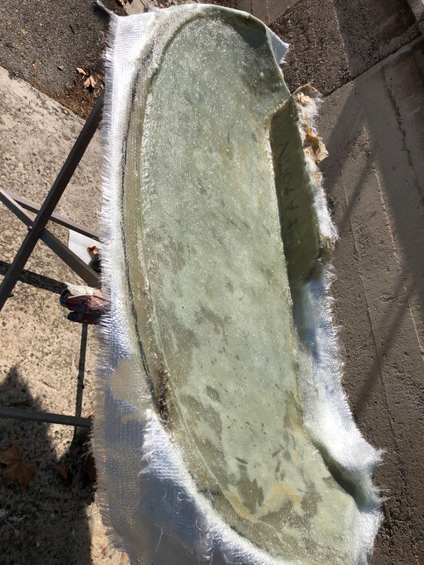

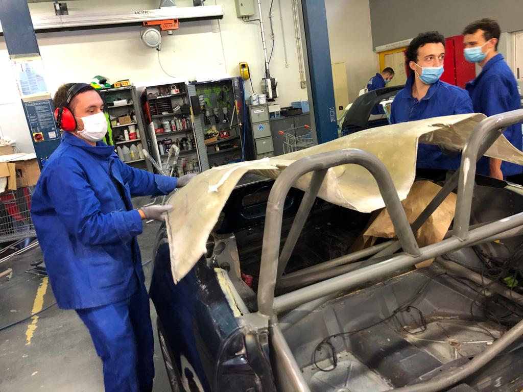

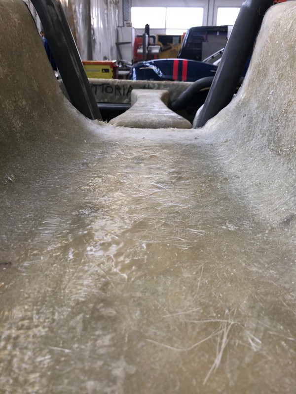

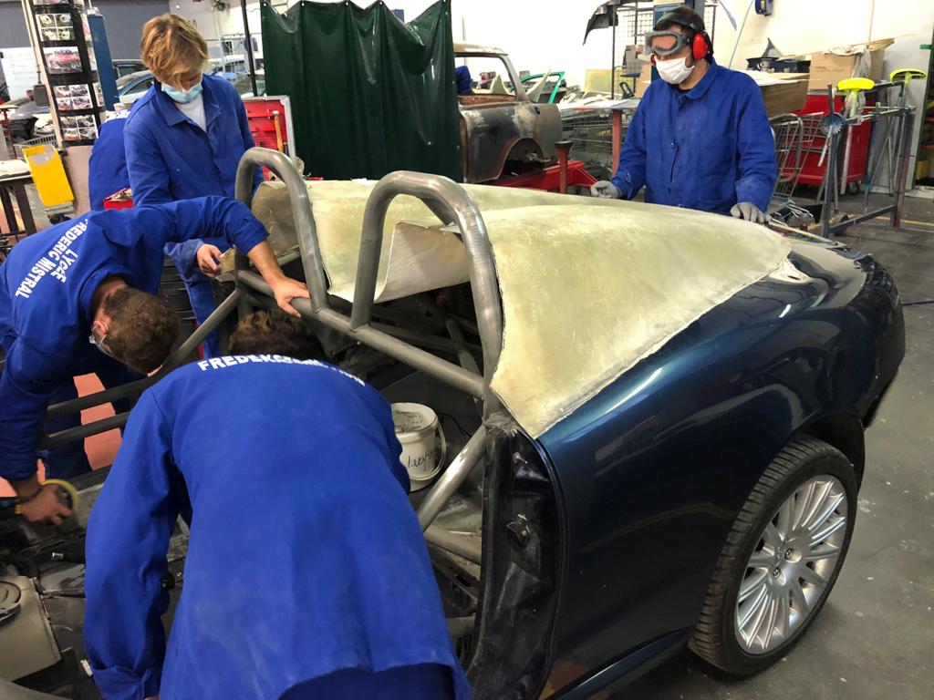

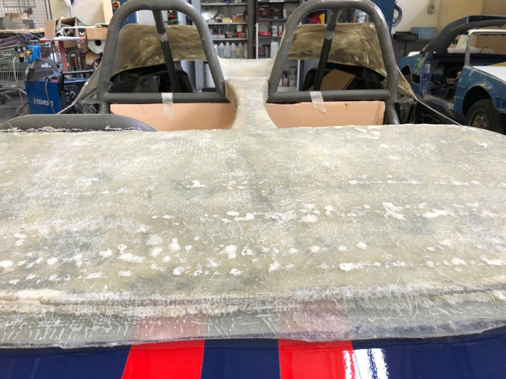

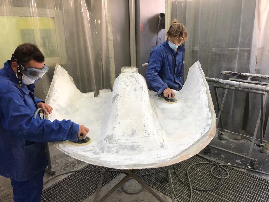

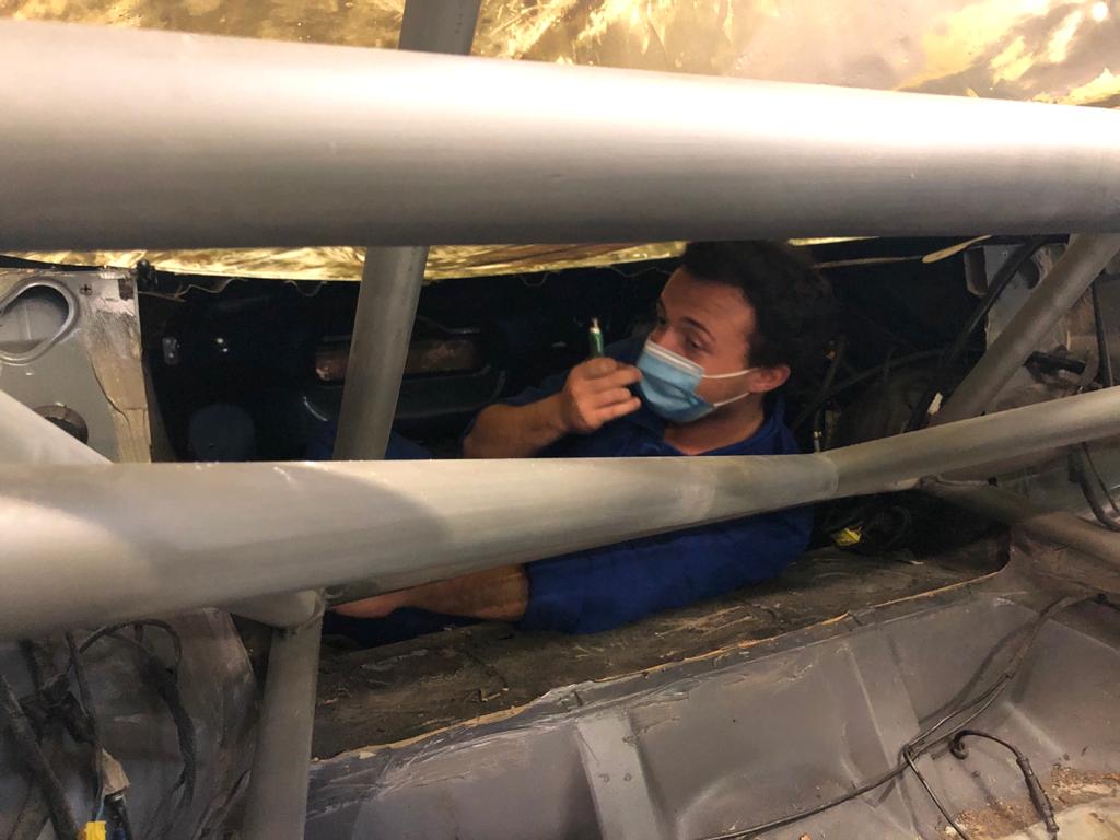

Travail d’hier:
Début de la partie intérieure de Vittoria, renfort à la résine du tableau de bord
Ponçage intérieur du bosselage pour renforcer avec un tissu et de la résine qui doit se faire ce jour

Messages : 3485
Re: Une petite sœur pour Monica: mission 320S
Domi13 a écrit :Travail d’hier:
Port du masque obligatoire :lol:
Merci Domi pour ces news, on suit avec gourmandise la reprise de l'activité ;)

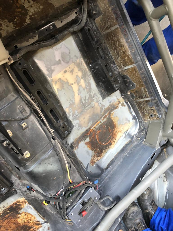

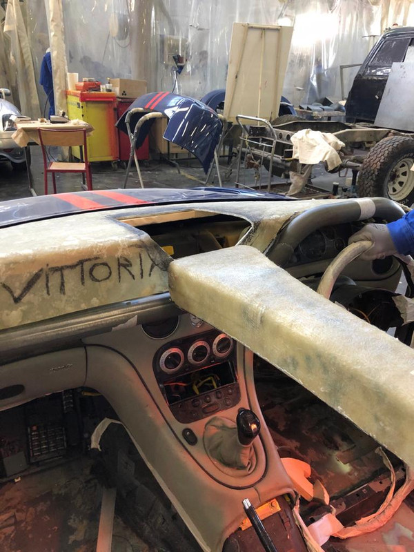

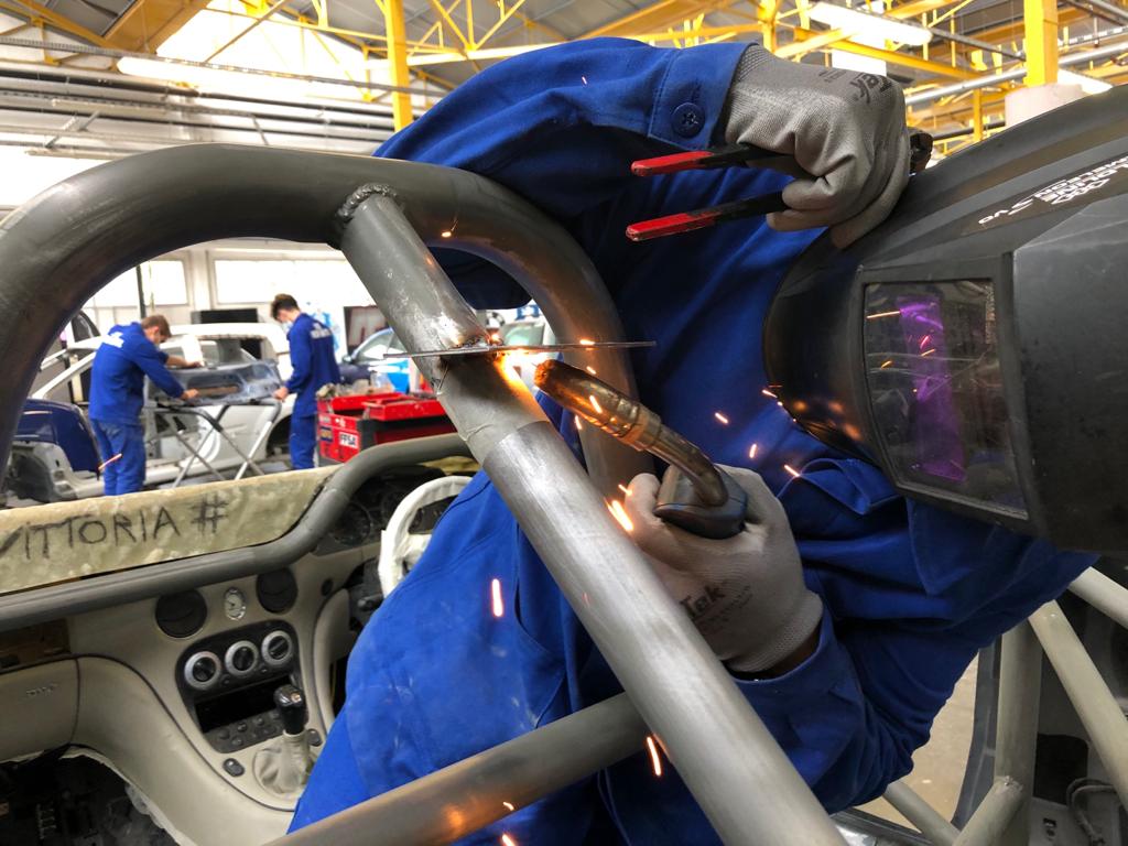

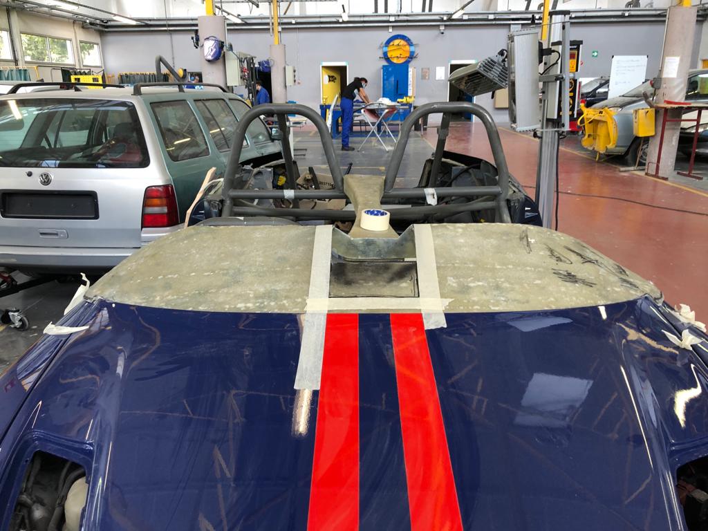

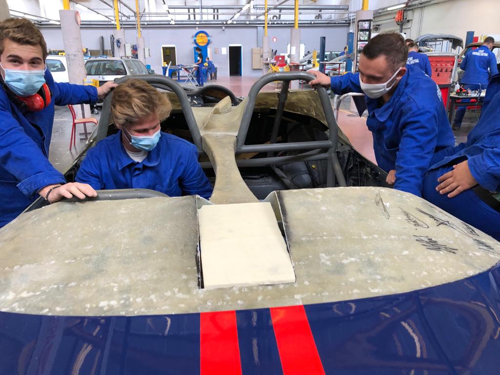

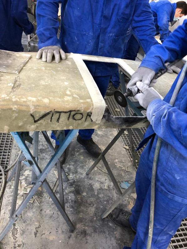

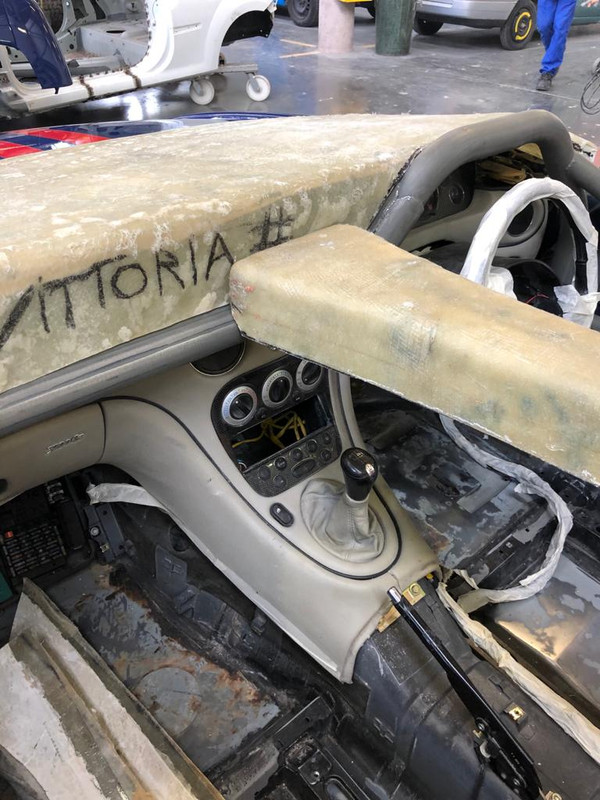

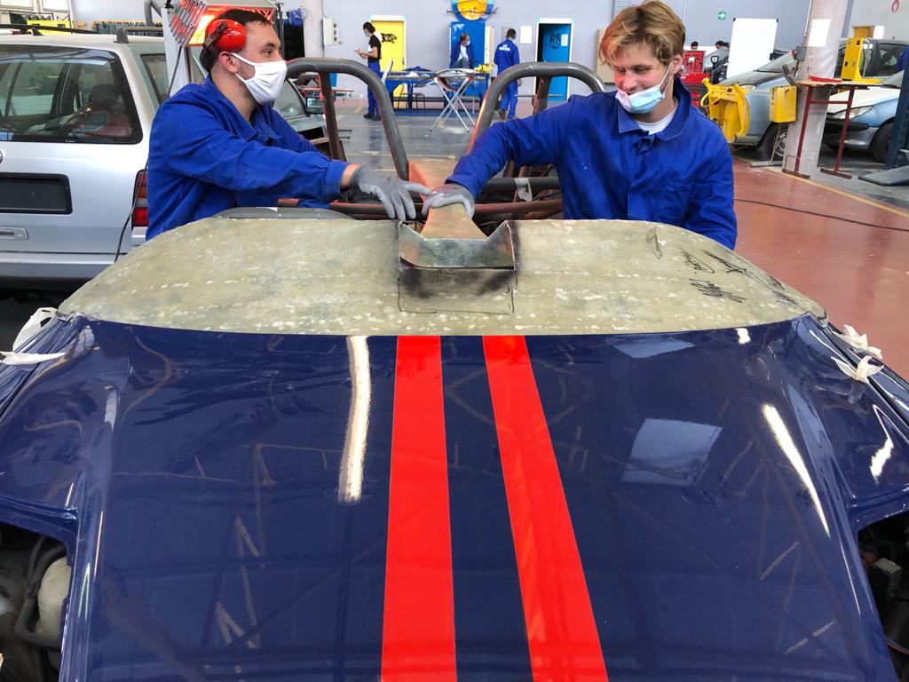

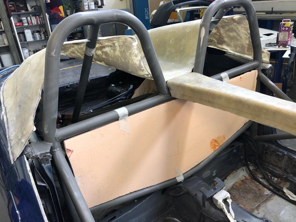

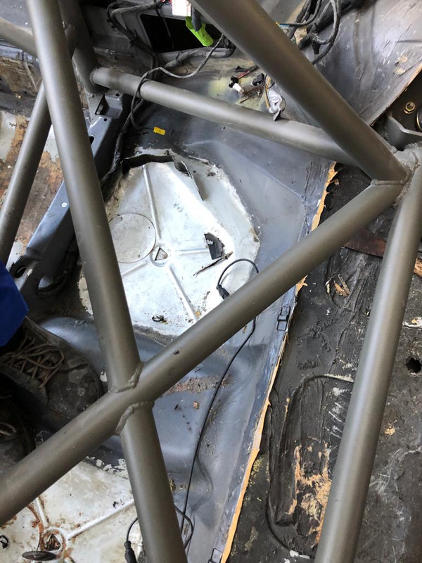

Les travaux ont continué hier :
Traçage de l’intérieur du bosselage pour la coupe finale
Préparation de l’intérieur de l’habitacle pour la mise en peinture lundi prochain.

Messages : 9090

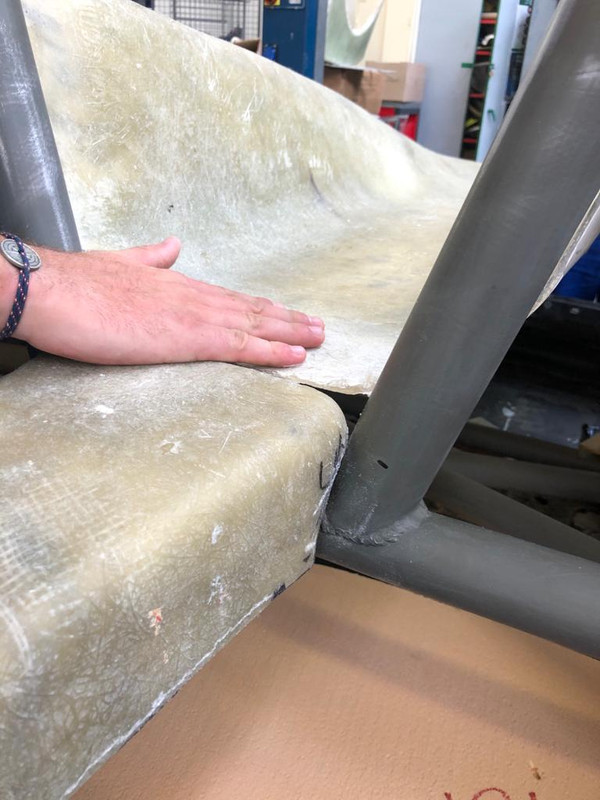

La "traverse" ne gêne pas au niveau de l'épaule du pilote pour passer les vitesses?
Messages : 3788
ça commence à prendre forme :Maze
et même question que gemini ;)
Messages : 14911
J'avais testé sur moi, avec mes épaules, ça va ! Si on la fait essayer à Silvester Stallone ...

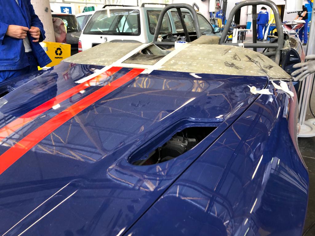

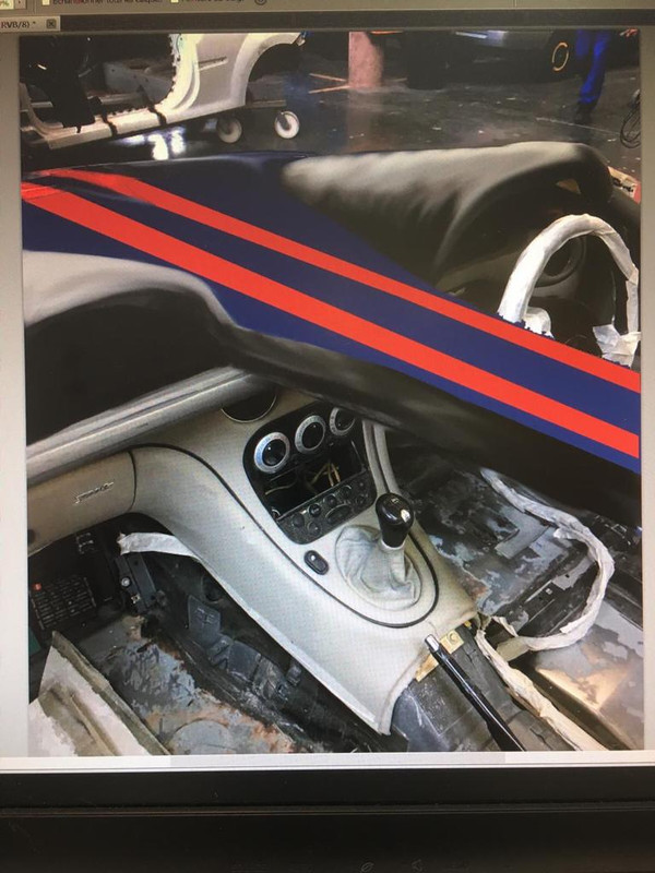

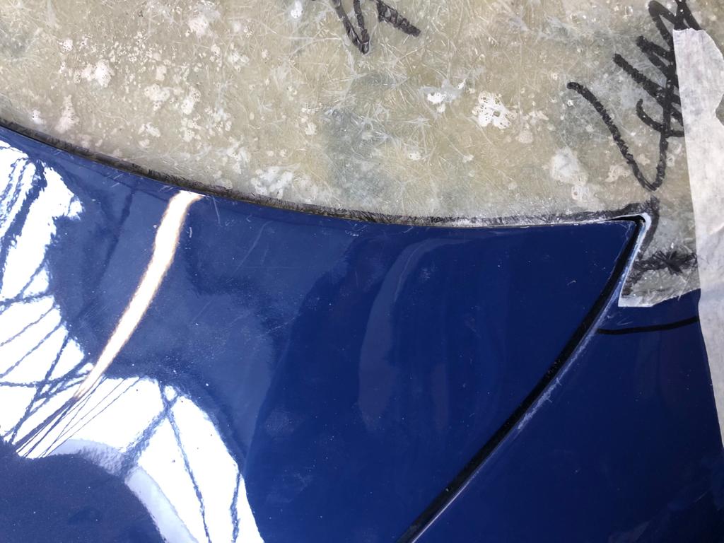

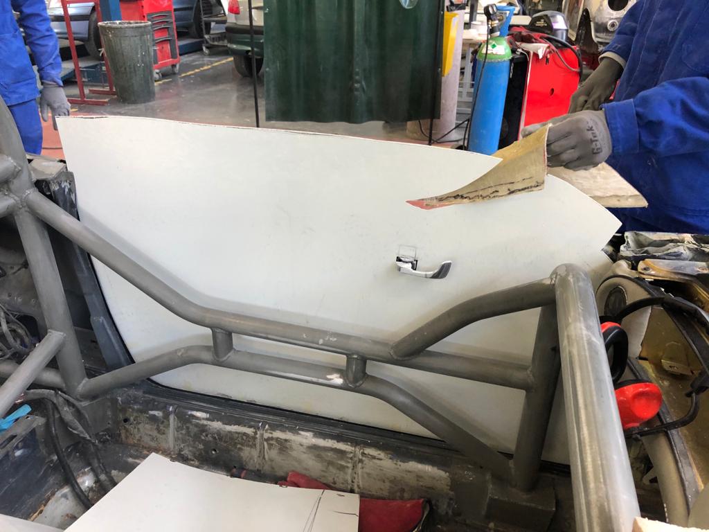

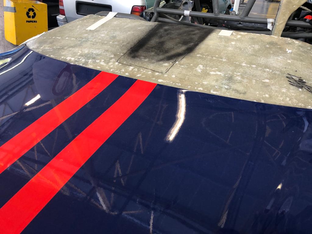

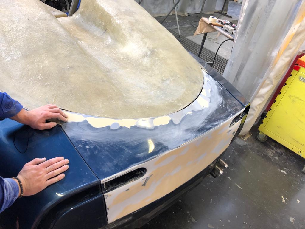

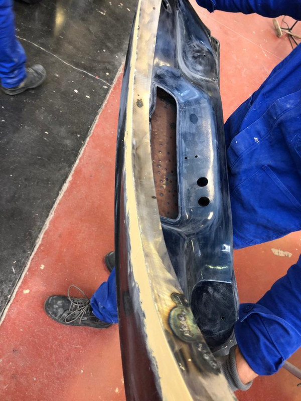

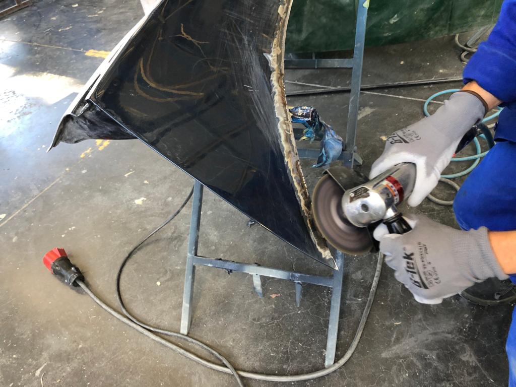

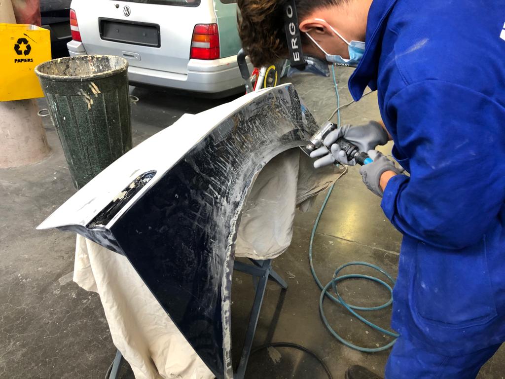

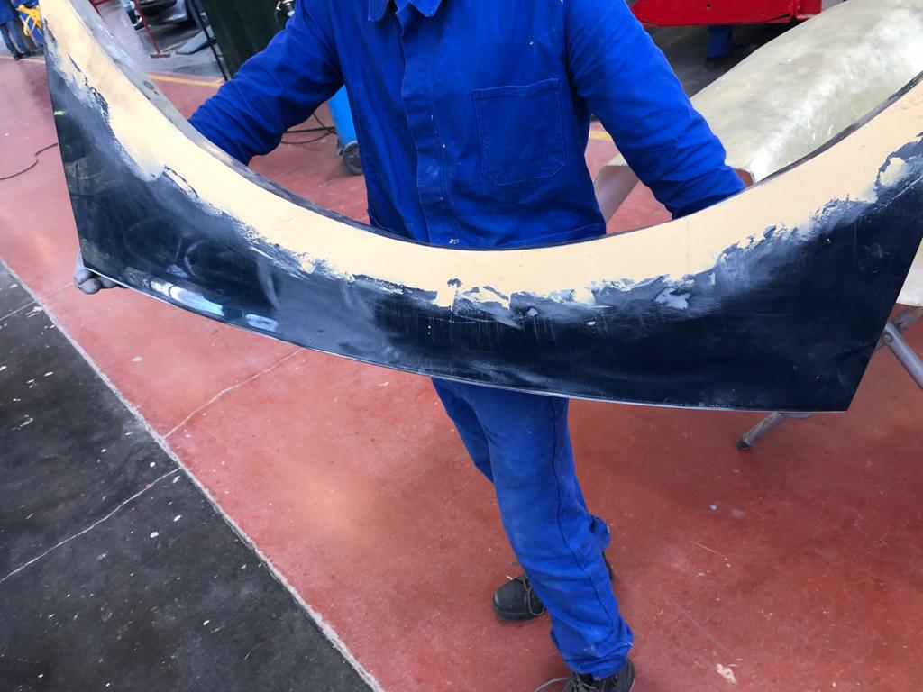

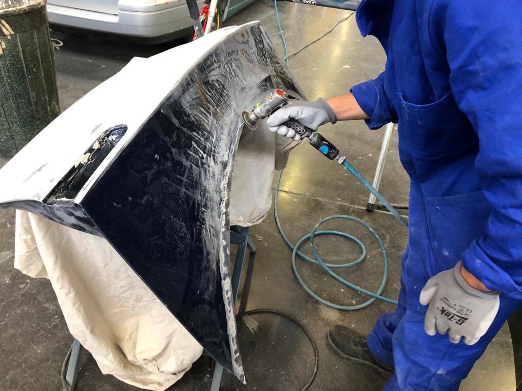

Travaux d’hier :
Préparation de la doublure de la malle pour finition parfaite et préparation de deux supports concernant le bossage.
Idées de travaux sur Photoshop concernant le tableau de bord et la partie séparatrice entre le pilote et le copilote:
Finition des soudures sur la malle arrière et masticage de la plaque de renfort
Préparation des garnitures de porte, découpe et mise en position sur les portes
Modification de la planche de bord pour permettre une fluidité du capot à la malle

Messages : 10557
Tu changes le réservoir?
Message par Domi13 »
Konimino2 a écrit :Tu changes le réservoir?
Oui, un réservoir ATL de 40 litres
