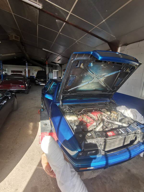

Rrroooo la primatist l à pas de mousse sous le capot ? Mais que fait la gendarmerie :lol:
Sur la shamal c est donc un bloc de qp avec l equipage shamal ?

Toujours pas compris à quoi la mousse de capot servait… sinon à partir en c…. Et mettre des s…. Partout :roll: !
