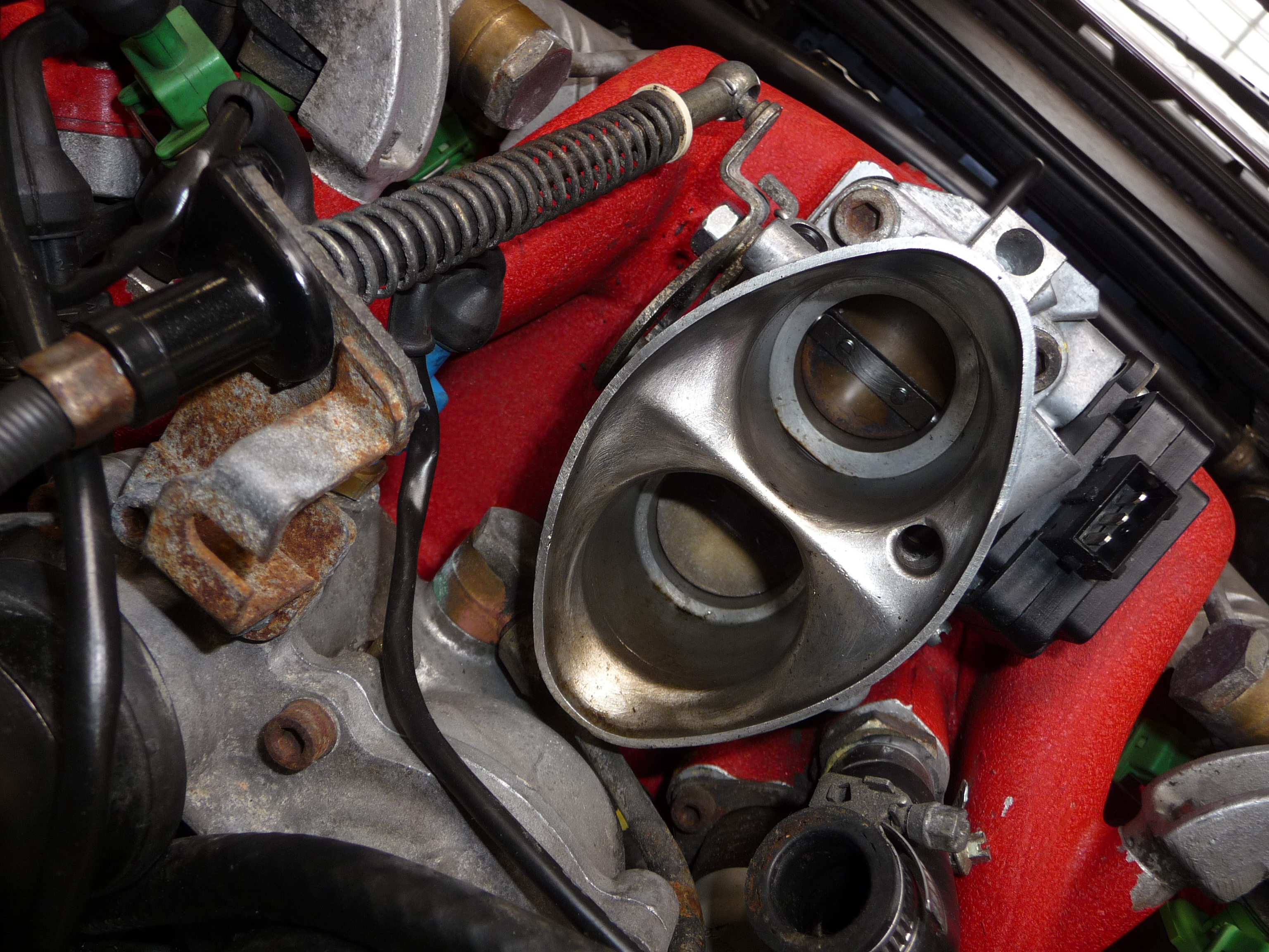

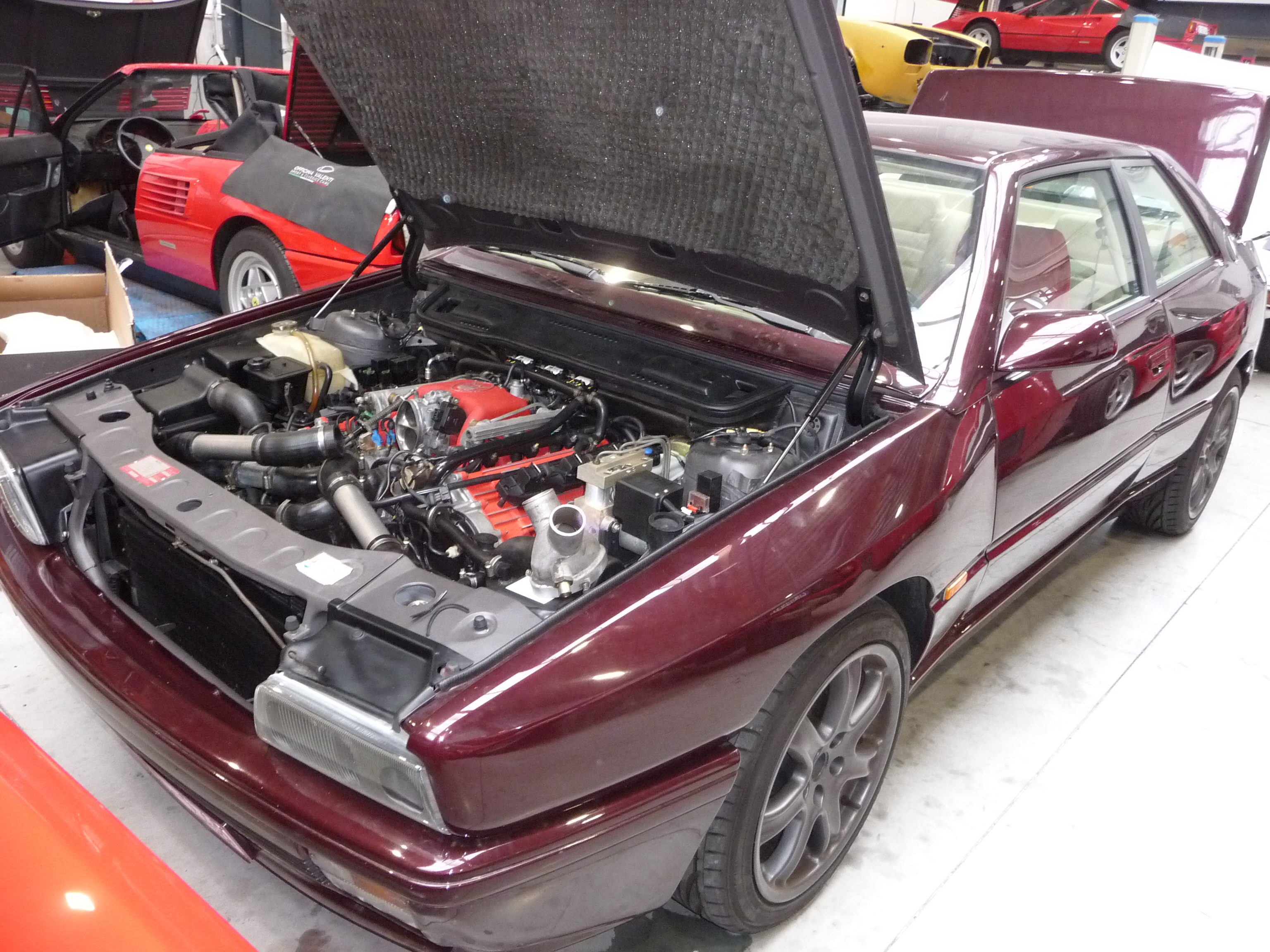

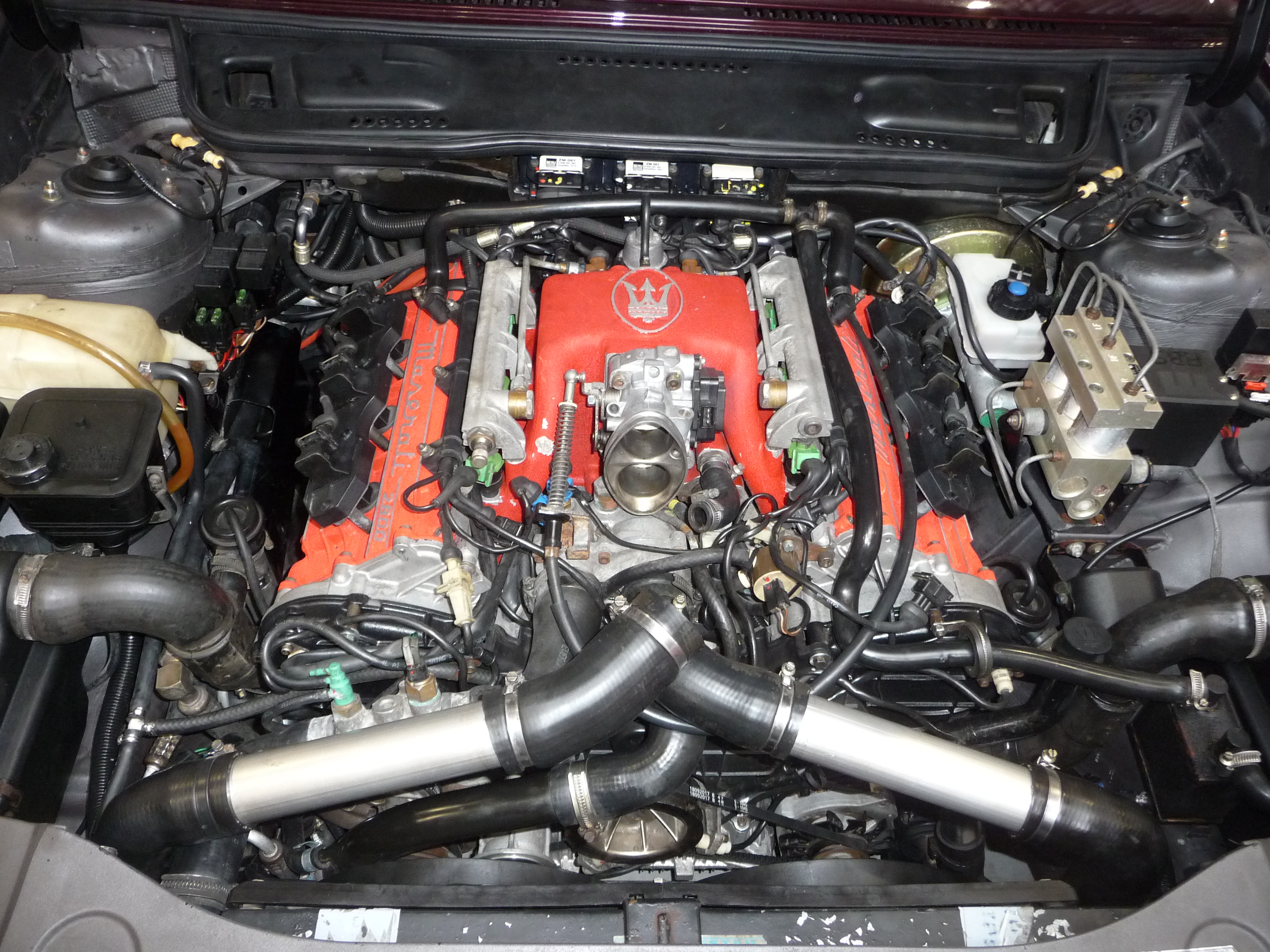

Il y avait cette Ghibli chez Valenti aujourd'hui: Pas de doute, c'est une GT 2800: Avec par chance le boîtier papillon ouvert:MASERALFA a écrit :Merci les gars![]()
Pour revenir sur le changement du boîtier papillon par un boîtier de Ghibli en diamètre 42mm au lieu de 36 mm, voyez les photos ci dessous. Sur la première photo, on voit bien la restriction de diamètre qui nuit au flux d’air et en restreint le passage.
Avec le boîtier de Ghibli ci dessous, plus de restriction, donc plus de débit d’air et meilleur rendement. C’est ce que j’avais fait sur la 222 de Tihouss et cela fonctionne très bien. Mais le plus dur est de trouver un boîtier de GHibli ou QP IV. Je n’ai pas pu faire l’essai sur le Spyder, le temps est vraiment trop dégueulasse aujurd’hui Et la batterie a rendu l’âme
Je découvre ainsi qu'apparemment la tubulure inférieure a un diamètre qui semble plus large que pour celle du dessus: Un montage hybride, quoi.
C'est la norme?

C'est la première Ghibli que je vois ainsi équipée. Bizarre. pourtant c'est une GT...
Fred

Re: L'Araignée
C est exactement le boîtier papillon de la 222 4v avec la came au lieu de l engrenage.
