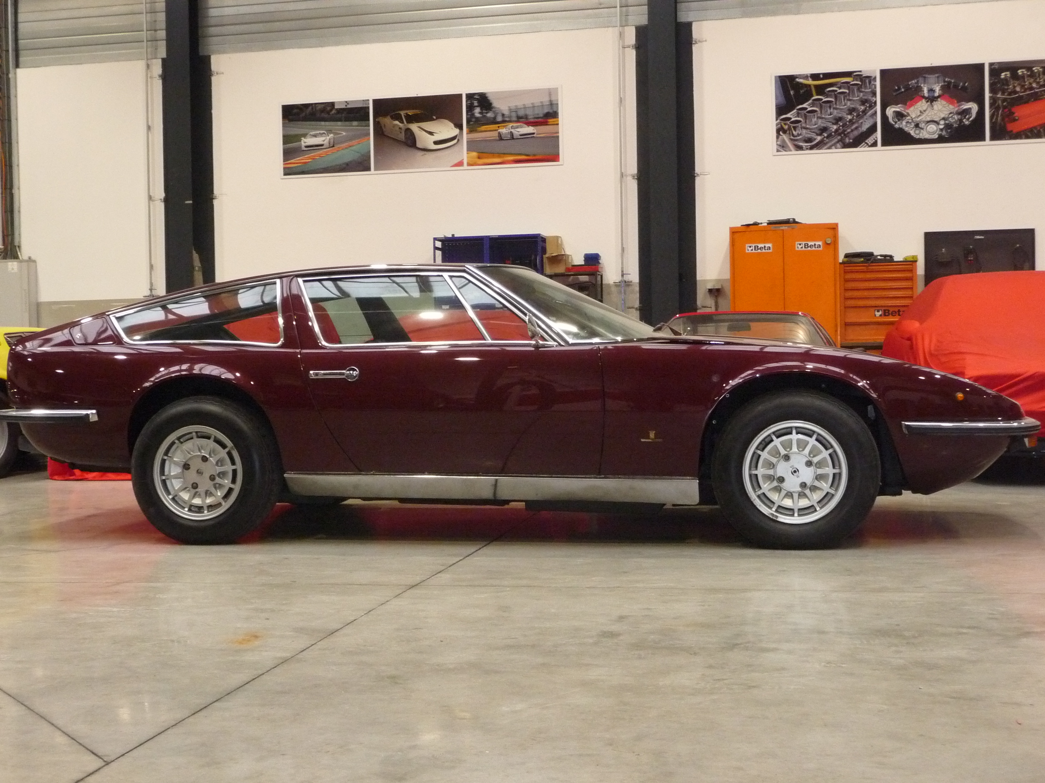

Guère de progrès ce jeudi.
Mais au moment où j'arrivais, Stefano démarrait la bête (l'atelier est un peu encombré et il faut permuter les véhicules sur les ponts).
Démarrage instantané, je confirme que l'échappement n'est pas beaucoup "entravé", ça grogne!
Il faudra revoir le freinage quand elle sera à nouveau sur le pont, il paraît que l'une des roues reste un peu freinée (le frein à main si j'ai bien compris).
Pas de nouvelles du parebrise, il vogue...
Par contre les capuchons de roues rechromés devraient être là semaine prochaine.

Stefano attend le devis pour le parebrise italien.
Chi va piano...
Il y a eu quelques travaux cette semaine.

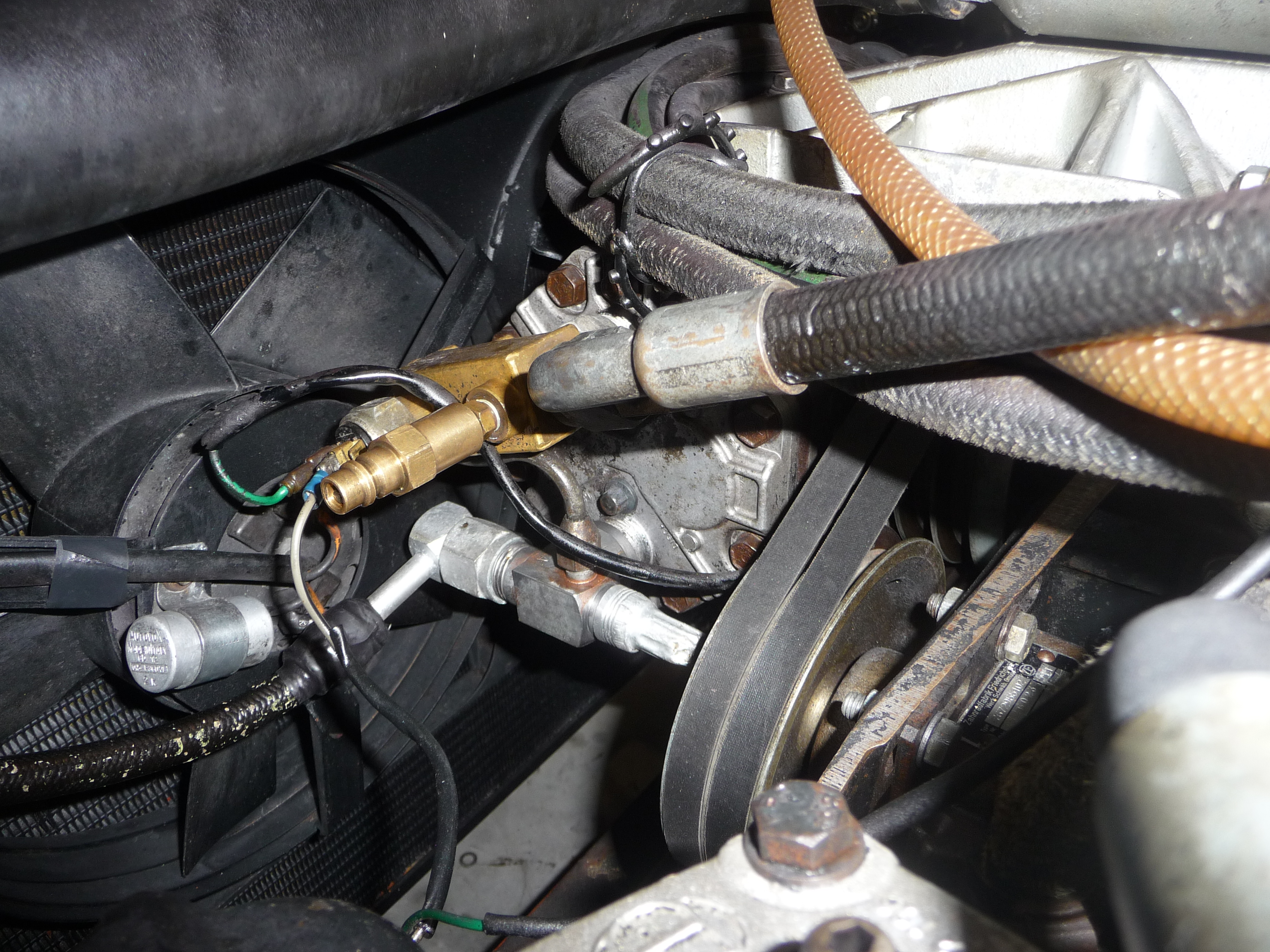

Le plus important, remontage du circuit d'A/C.
Il y a maintenant de nouveaux raccords et flexibles.
Malheureusement, le circuit ne monte pas en pression, apparemment la vanne commandée n'est pas du bon modèle, on en attend une autre.

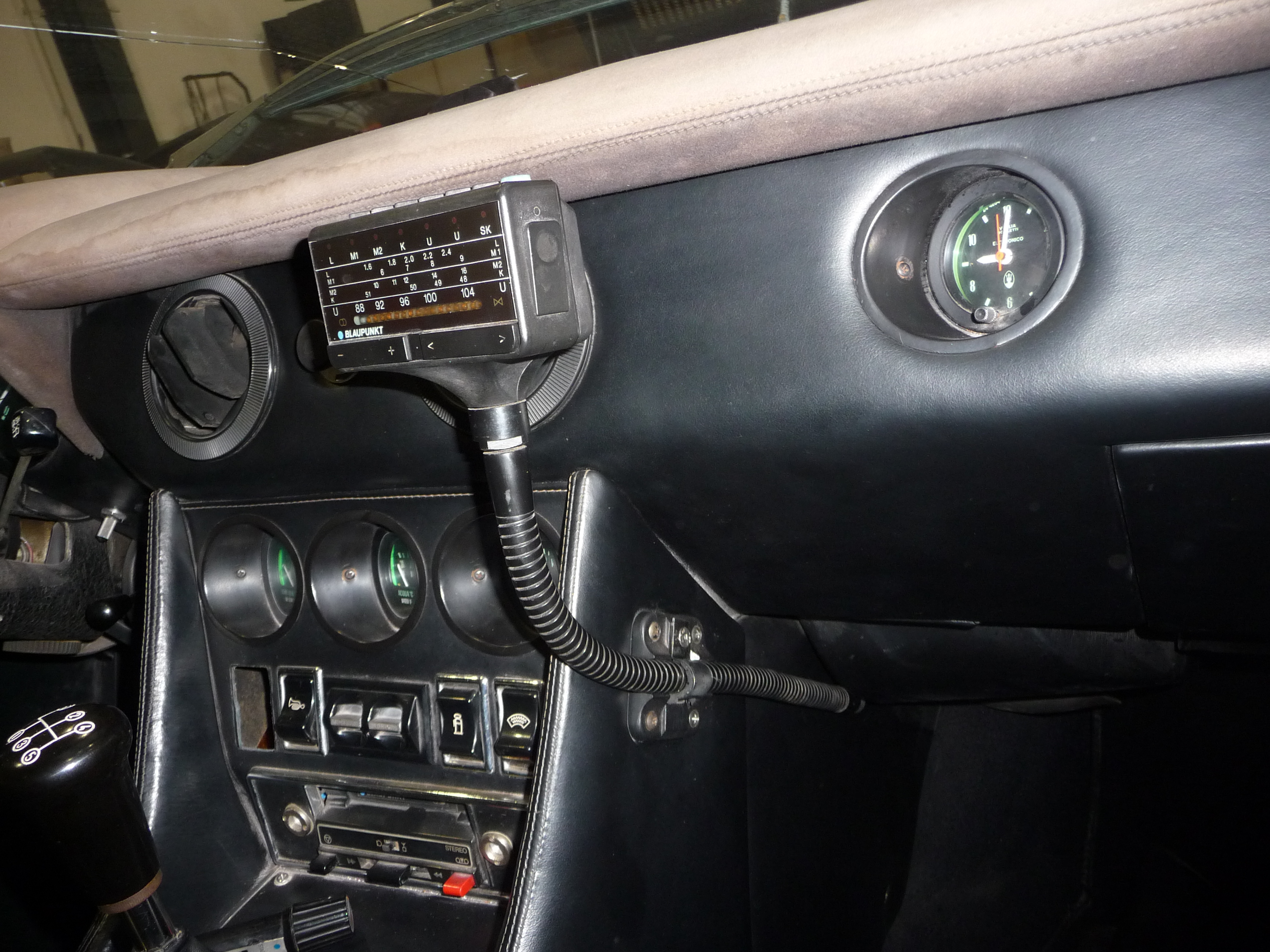

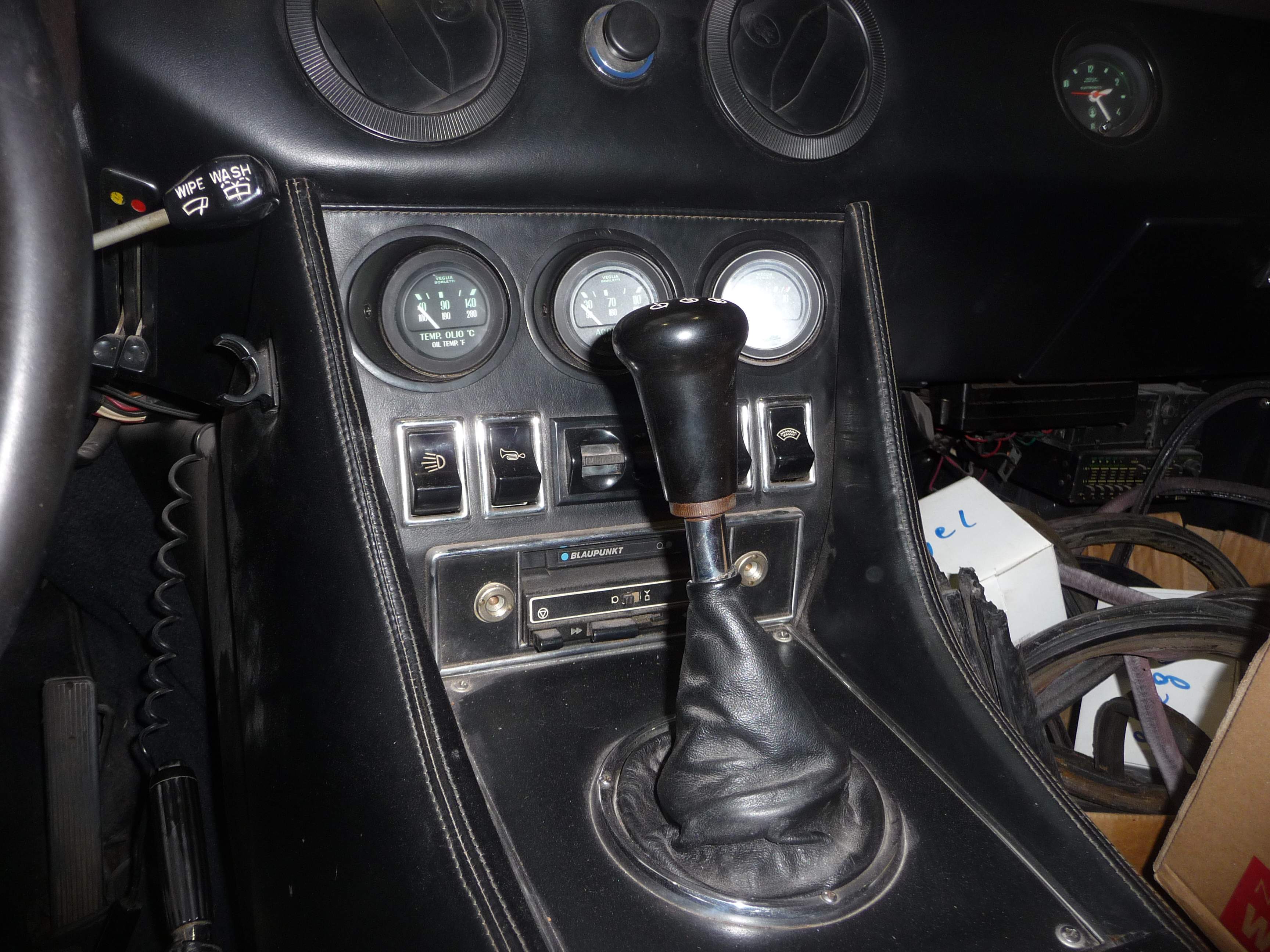

Petits travaux de remontage aussi à l'intérieur.
Fixation du flexible Blaupunkt, ce spectaculaire autoradio d'époque est maintenant en place.
Mais il manque encore un basculeur sur la console (là encore mauvais modèle, il faut un 3 positions alors que c'est un 2 qui avait été livré).

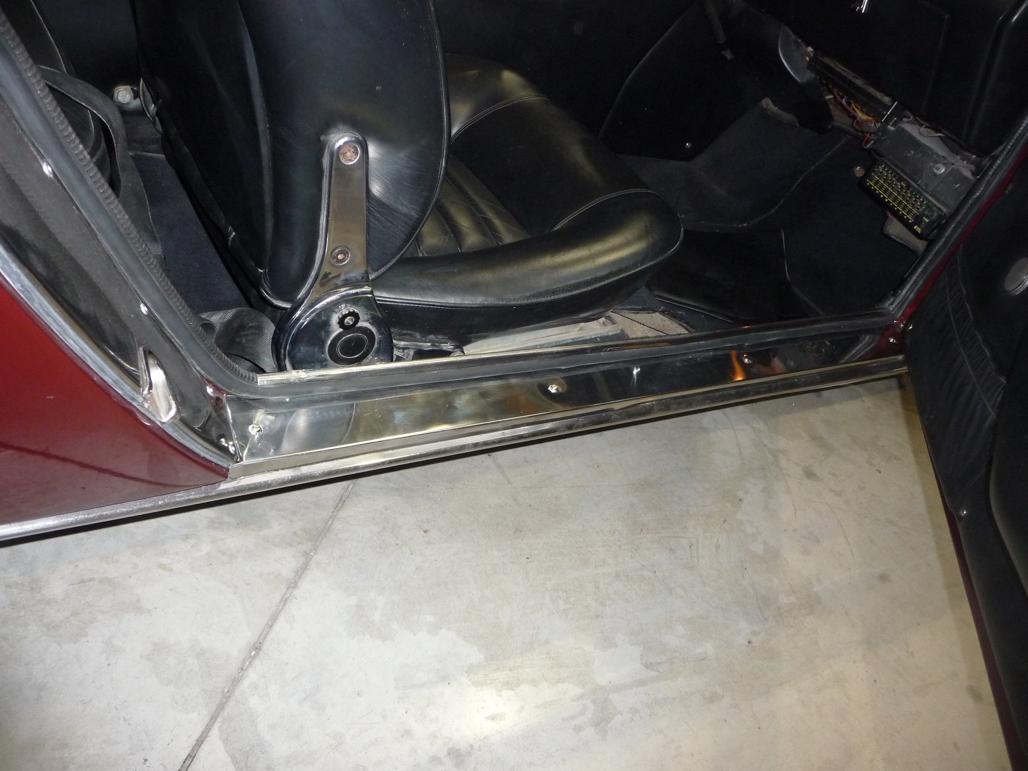

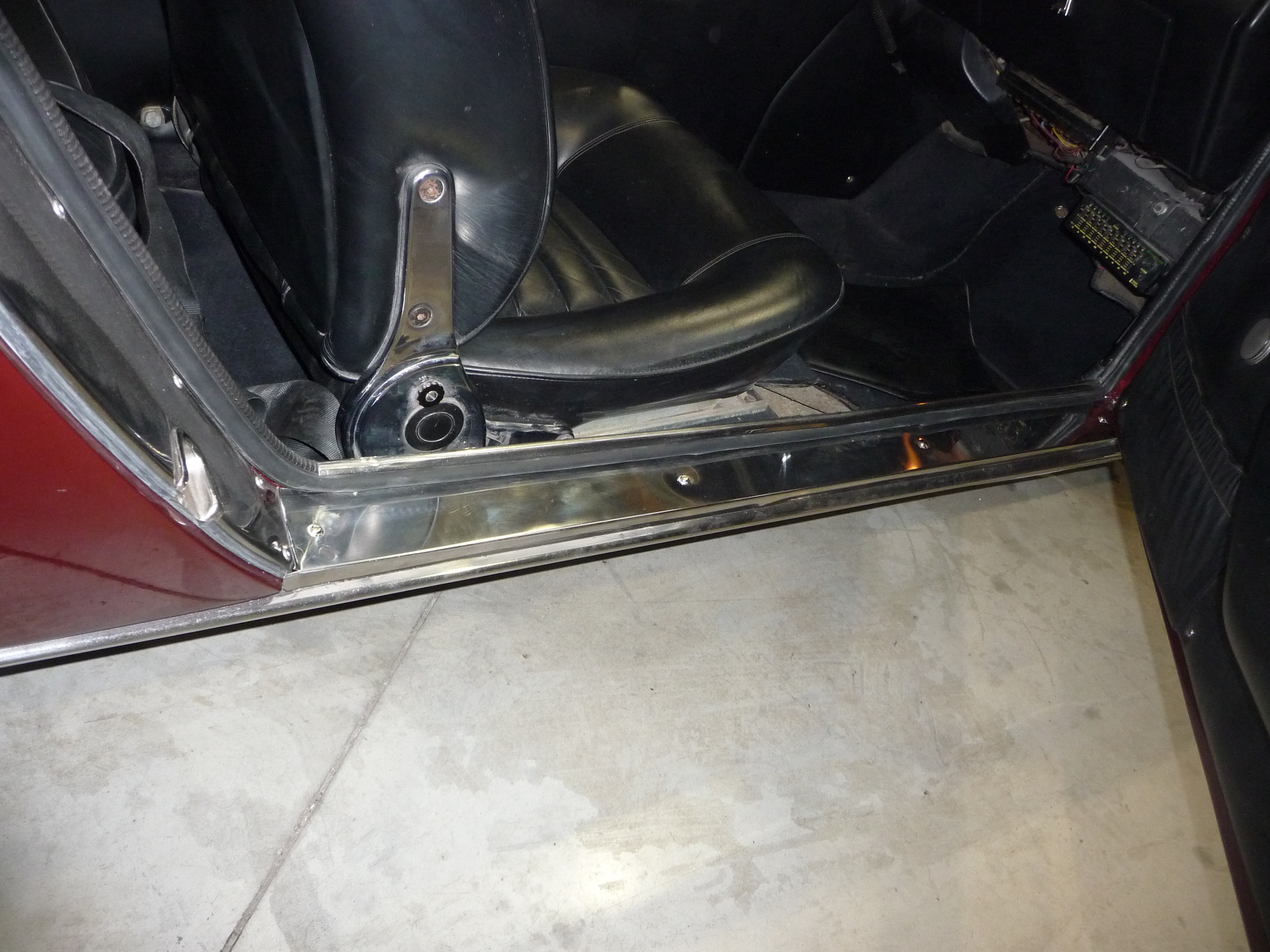

Et la deuxième barre de seuil est maintenant en place:
En attente:
- le parebrise
- les deux vérins de hayon
- la vanne d'A/C
- le basculeur sur la console
- les capuchons de roue
Ca vient...

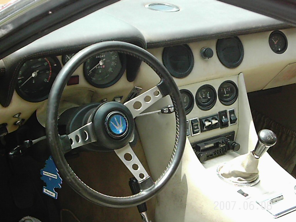

Les basculeurs sont identiques aux Montreal où certains Spider Alfa. Lequel cherches tu exactement?
Pour les interrupteurs de leve vitre c’est du Ducellier. On les trouve mais ils valent un bras
http://www.retrorosso.fr/xtc/Maserati/4 ... 26750.html
Sur les tiens, l’entourage chromé a disparu

Merci des indications pour les pièces, ça pourra servir
Le basculeur en question est celui tout à gauche dans la console centrale, apparemment pour une commande de phares.
Je suppose que l'entoutage chromé de ce basculeur est quelque part et sera remonté car sur une ancienne photo on le voit bien:
Si tu parles du double basculeur central (peut-être effectivement les lève-vitres?), il n'a pas d'entourage chromé mais c'est comme ça d'origine, comme on le voit sur cette autre console:
