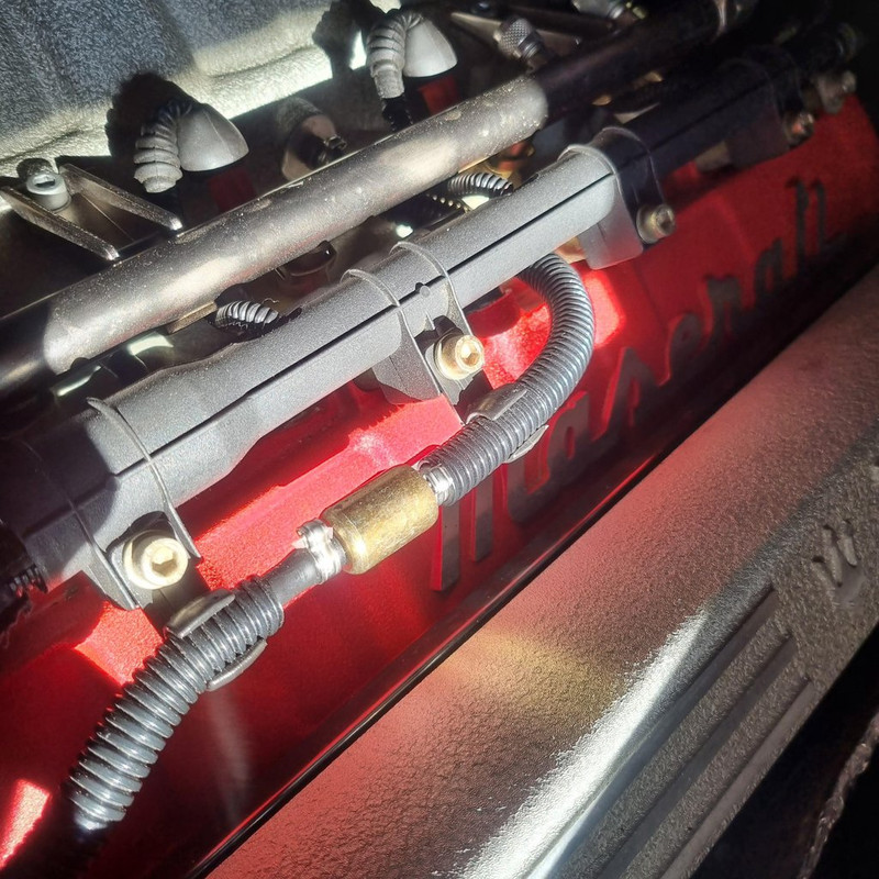

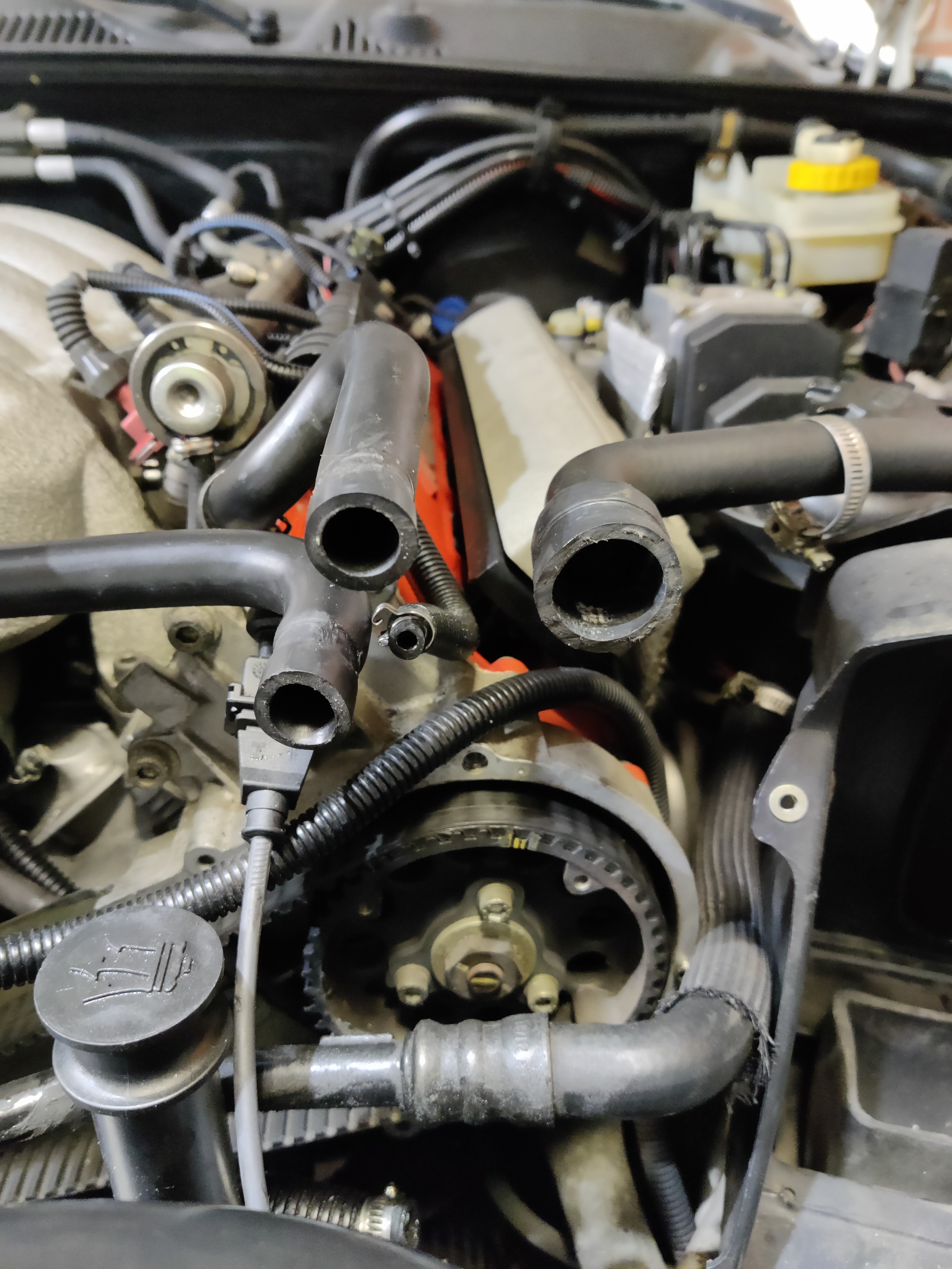

Retour au bercail, j'ouvre le capot et là on s'aperçoit que de la fumée s'échappe de la durite qui va du séparateur d'huile au plénum.
Bingo me dis-je. Naïf et inexpérimenté padawan que je suis, je me dis que j'ai trouvé le problème, et que la durite à définitivement lâché ce qui a mis le bazar au niveau capteur de pression etc.
La durite:
Je change la dite durite, et m'aperçois que au passage que la valve unidirectionnelle de couleur bronze (cf photo) n'est pas dans le bons sens c'est-à-dire séparateur VERS plénum. Je la remets donc dans le bons sens (et merci dom pour la confirmation) et change les durites
AMHA au vu de l'histoirque de ma 3200 (sérieux du suivi et 1ère main) si la valve était dans le "mauvais" sens c'était volontaire.
Pourquoi ? mystère :? J'ai vérifié la valve: elle s'ouvre, et que dans un sens. Telle que vous la voyez là elle s'ouvre dans le sens plénum vers séparateur (donc mauvais sens). Il y a une flèche indiquant le sens du flux (non visible sur la photo). Merci dom, faut le savoir ou avoir des yeux de lynx :D

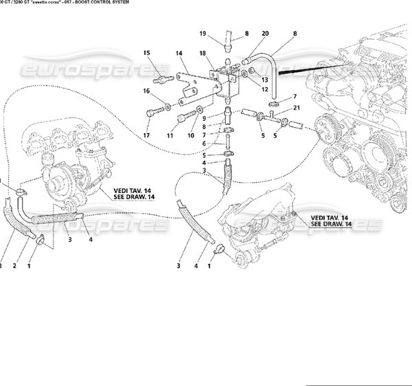

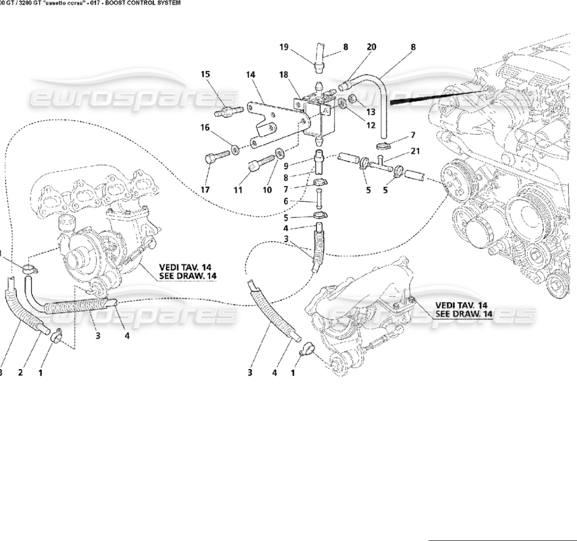

Grâce aux éclates de nos amis d eurospares, on voit bien le circuit des turbos et de la valve Pierburg.
Mais je ne vois pas le lien avec la panne. Si le ralenti est trop bas, cela veut dire que l air n arrive pas dans le collecteur et que le moteur s étouffe? Quel lien avec les turbos?
