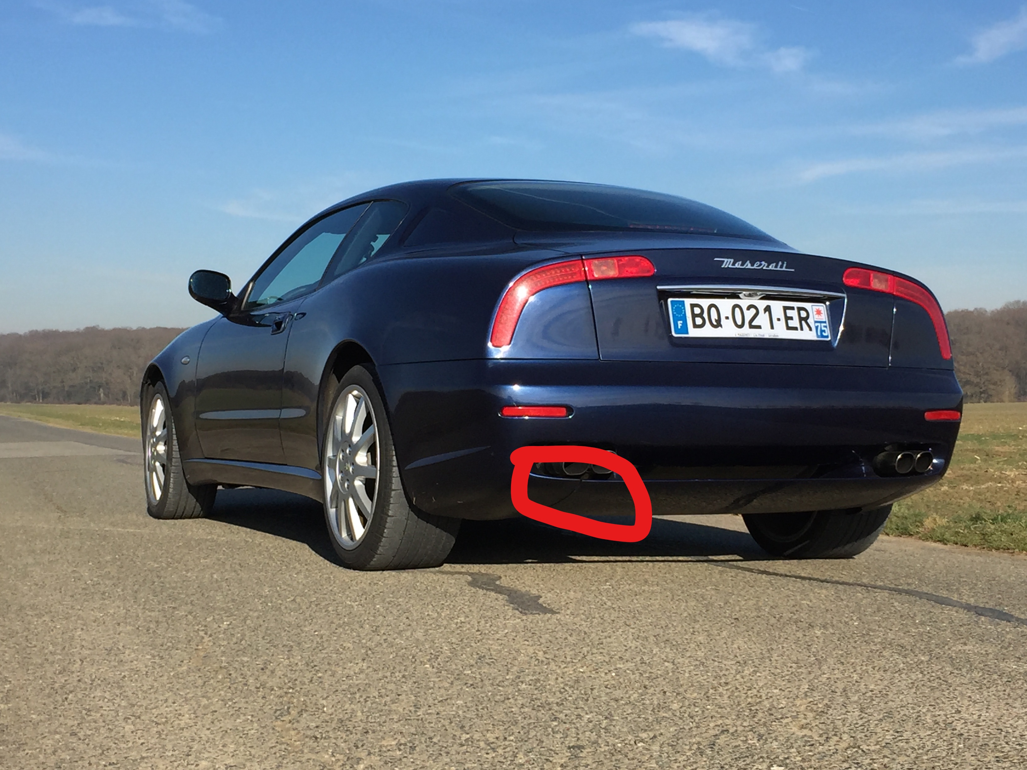

Salut à tous,
Je regarde actuellement les annonces des 3200 gt, je remarque que certains pare-chocs arrières sont fissurés sous les sorties d’échappement arrières, est ce un défaut du pare-chocs (un problème de matière de pare-chocs sur les 406 coupé existe et les rend très fragile)? Ou les propriétaires changent les silencieux sans vraiment faire attention aux pare chocs?
Bizarre… ☺️
Messages : 5138
Re: [3200] Fiche 3200
humf... j'ai jamais remarqué de soucis de ce coté!
Tu es certain que ce n'est pas juste la jonction entre le spoiler (qui est sous les sorties d'échapements) et le pare choc?
Spoiler et pare choc, c'est 2 pièces distinctes!
Fabs74
Messages : 67
Inscription : dim. 13 févr. 2022 08:42
Localisation : 74
Message par Fabs74 »
Cedfred a écrit : ven. 12 janv. 2024 16:53 humf... j'ai jamais remarqué de soucis de ce coté!
Oui c’est ça autant pour moi 😉

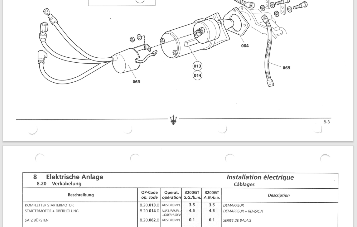

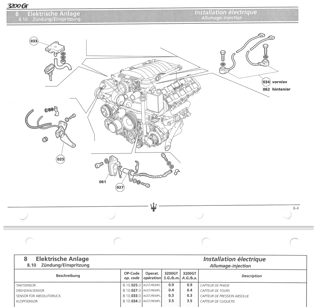

Petite question :
J'ai également dû faire changer les deux capteurs de cognement et j'ai été facturé de 5h de MO, ce temps passé est-il correct ?
Messages : 4853
Il suffit de regarder ici :
viewtopic.php?t=8013
En cherchant on trouve 3h30 (pour un mécano qui fait ça régulièrement...)
En même temps, il est donné 4h30 pour le démarreur qu'il faut démonter (au minimum) pour arriver aux capteurs de cliquetis (en Français).
Donc 5h me semble correct.
Jo01
Messages : 290
Localisation : 1
Message par Jo01 »
Ok mais ils donnent aussi 11h pour la distribution alors qu'il en faut 3/4h avec pause café 😁
D'ailleurs comment justifier autant d'écart ?
Pour information dans un garage pour ma part 740€ TTC kit distribution, courroie accessoire, galets. Pas la pompe a eau elle avait 10000km.
La distribution sur nos 3200 est plutôt "simple " à faire.
