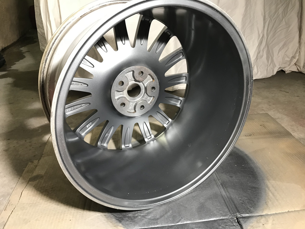

J'ai réussi à dégoter 4 jantes de 3200 GT Assetto Corsa pour pas trop cher, mais à rénover.
Après ponçage et décapage d’une voici le résultat une fois peinte et vernie.
A noter que le Grigio Mercury paraît plus clair sur la photo.

par joeley
Avec le gris de la voiture, ça va rendre nickel...
Mais elles sont plus longues à nettoyer avec les 15 branches. Quoi qu'avec le Grigio Mercury, pas besoin de les nettoyer... :D
Tu as fait faire une bombe de peinture ?

par MASERALFA
Grazie Joeley ;)
Oui à la bombe. C’est moi qui l’ait peinte. Par contre, une bombe et demi pour faire une jante, plus le vernis. Mais je suis fier du résultat, la peinture est bien tendue et sans coulures
Tu trouves la teinte déjà prête

par Konimino2
MASERALFA a écrit :Grazie Joeley ;)
Superbe tu te fournis ou en peinture?

par MASERALFA
Il y a divers fournisseurs de peinture comme Motip dont la peinture est de qualité.
Pour ce gris il y a ce site. Mais ce n’est vraiment pas donné
https://code.peinturevoiture.fr/46918.html

par maseramo
Super peinture des jantes, bravo Fred ! On les dirait neuves ! :)

par Gio
Salve
Belle réussite !
Bonne idée les jantes AC mariées avec le grigio Touring , j’y avais pensé aussi mais je n’ai pas trouvé mon bonheur à prix correct ..
Tu feras quelques photos ?

par Konimino2
Tu pourrais montrer l intérieur?
Tu passes un apret avant? Tu mets combien de couche? Tu vernis à la fin?

par MASERALFA
Grazie Gio
Oui je ferai des photos, mais avant de les monter sur Boomerang je vais attendre une bonne quinzaine de jours que la peinture ait durci à cœur.
Oui konimino, apprêt gris peinture et vernis

par Konimino2
MASERALFA a écrit :Grazie Gio
Oui je ferai des photos, mais avant de les monter sur Boomerang je vais attendre une bone quinzaine de jours que la peinture ait durci à cœur.
Et tu peins l intérieur aussi?
J ai commande chez https://www.vernicispray.fr/ peinture italienne. Même gamme de prix.

par MASERALFA
A la demande de Konimino :

par Konimino2
Ah ouai quand même...
Donc une fois l apprêt interne externe, puis deux couches interne externe et enfin vernis.

par maseramo
Vraiment magnifique !

par emani66
elles sont superbes !!!
j'ai fait la meme chose avec mes jantes de la quattroporte et ça rend super bien ;)
