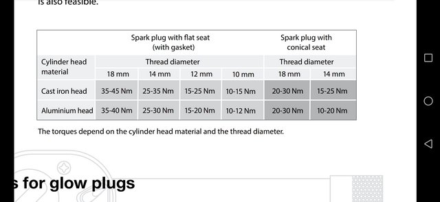

Remarque pour les bougies : on a tous tendance à trop les serrer. J ai eu la même expérience sur 1 au dernier démontage. Or le couplé maxi donné par ngk pour les pmr8a ou b c est de mémoire 1,6 kg (que j ai lu après bien sur) soit très peu comparé à ce qu on leur met en visant les 2,5 kg...
Edit : trouvé c est même 12nm max si je ne me trompe pas en lisant cette grille.m, source nkg.
