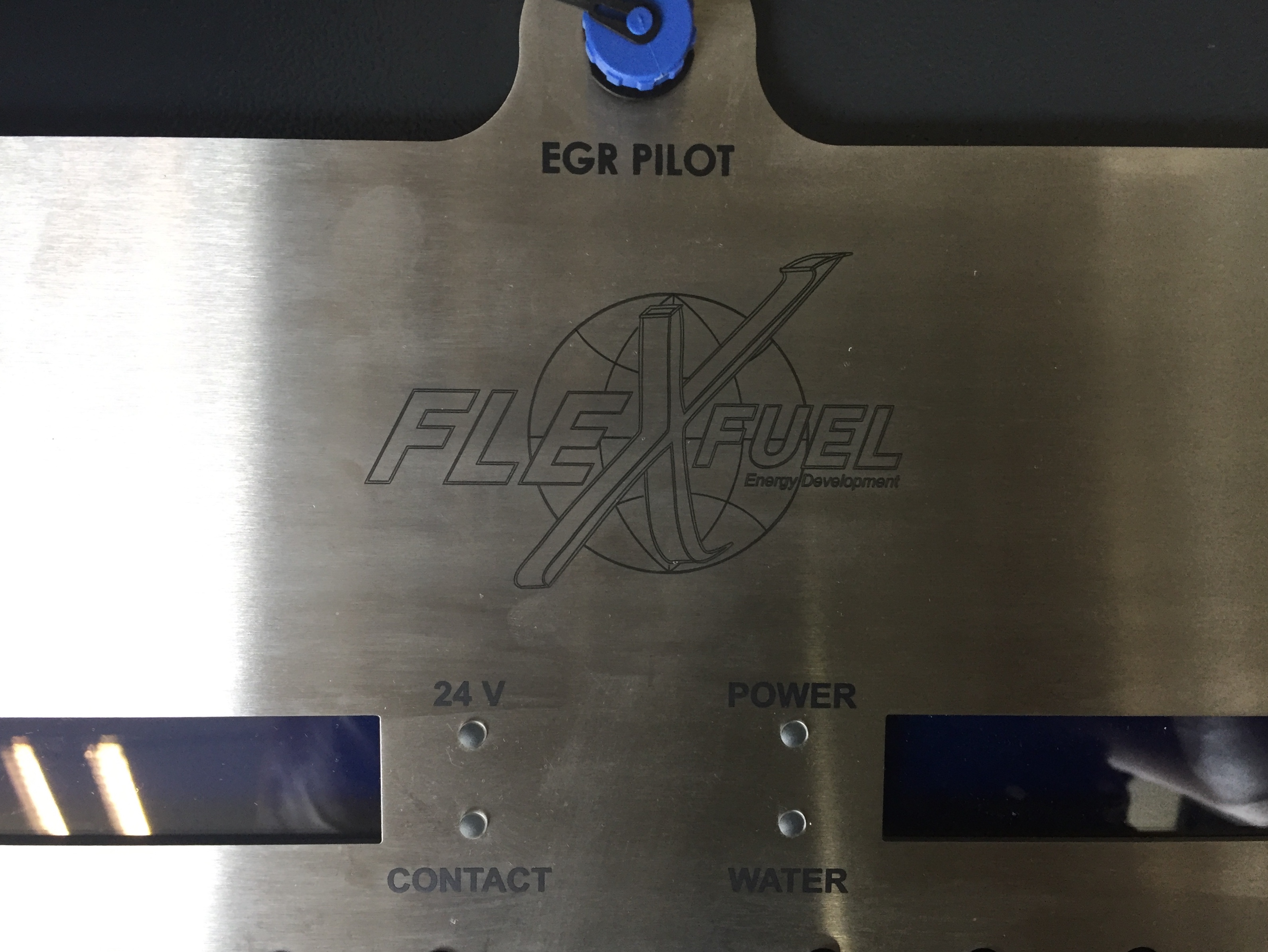

J'ai installe le boitier lambda sous le TDB derriere la boite a gant.
Je n'ai pas la photo du petit l'ecran qui vient avec il affiche les deux richesses. Je prendrai en photo, c'est pas moche.
