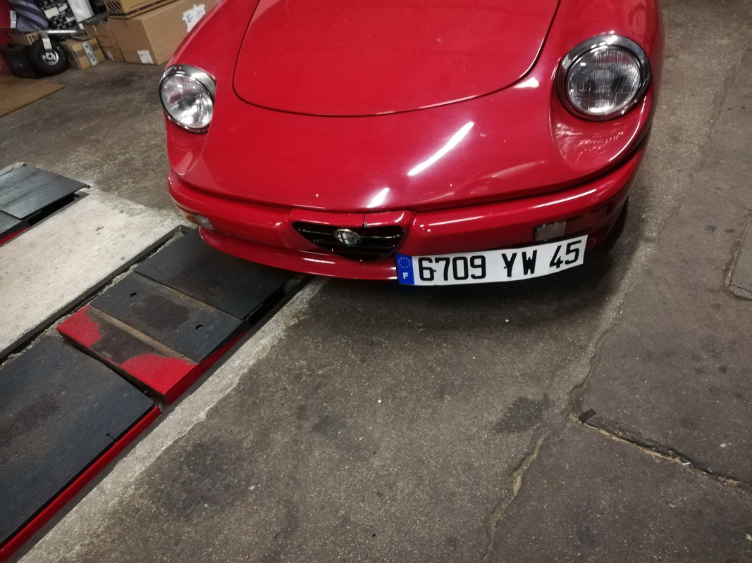

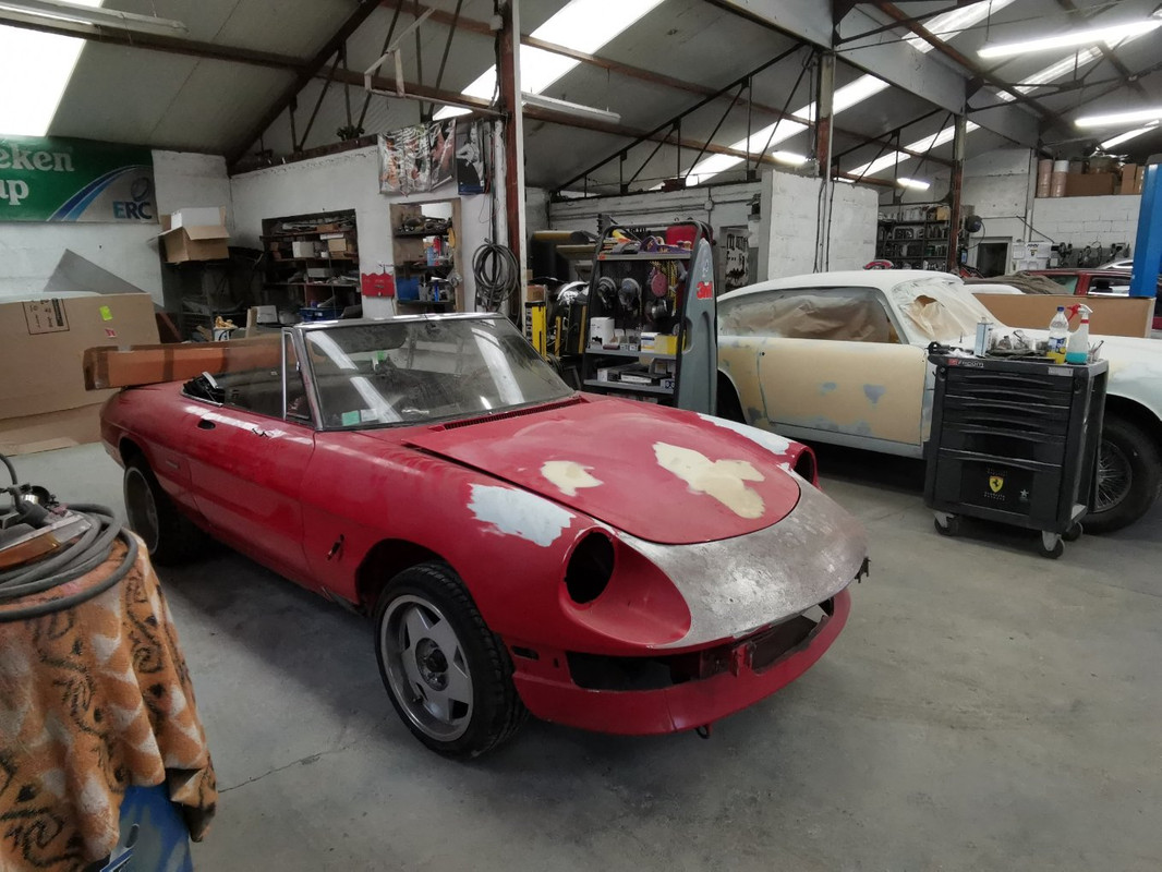

Un bon choix.
C'est une coda tronca ou longa? Avec parechocs chrome? avec quelles roues?
- biturbo1984
- Messages : 3308
- Localisation : 89
Re: ZAM339B00MA300206
Tu m'en demande de trop
Je sais juste que c'est un phase 3 avec kit zender. Parechoc et bas de caisse special

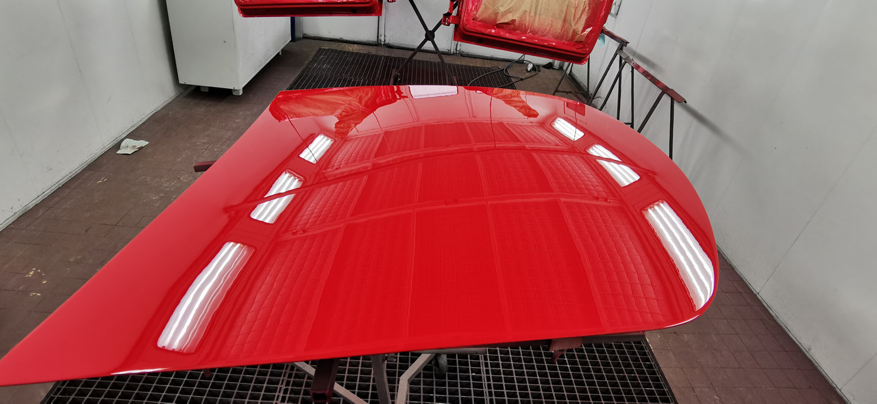

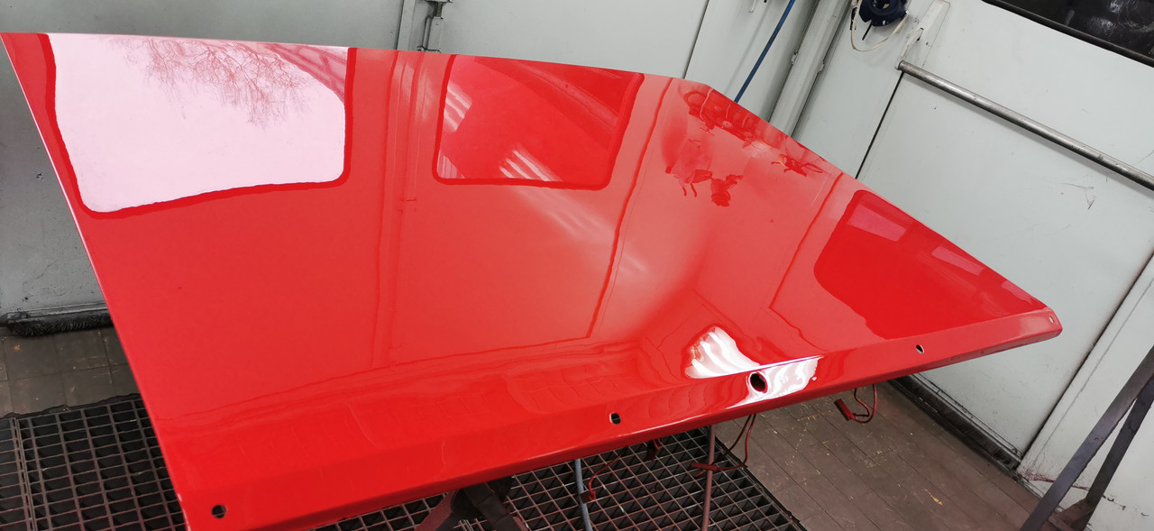

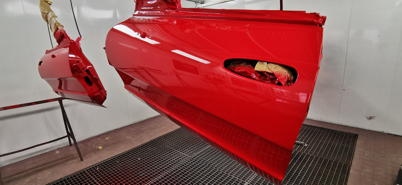

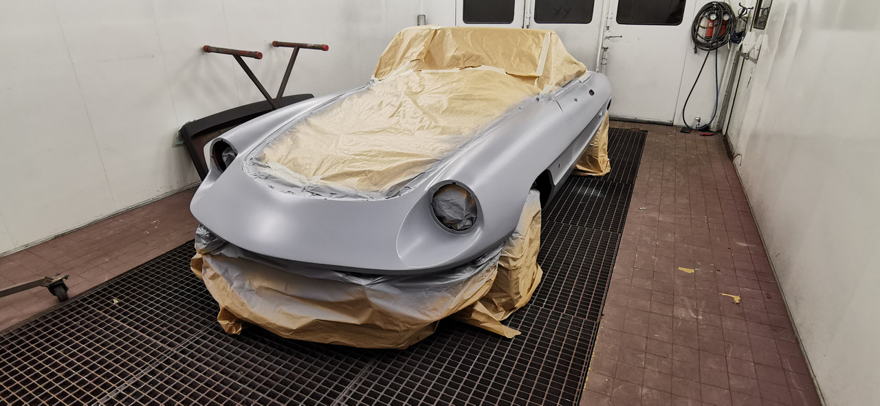

Joli travail.
Les roues font partie de ce pack Zender?
Parce que j'ai l'impression qu'elles sont vraiment larges pour un Duetto et qu'elles ont bcp de déport, surtout à l'AR.
Tes pneus AR ont bcp de stretch, sans doute trop étroits pour les jantes...

Non mon client a acheter la voiture comme sa. Il a racheter des jantes qui vont avec le model, que j'installerai a la fin

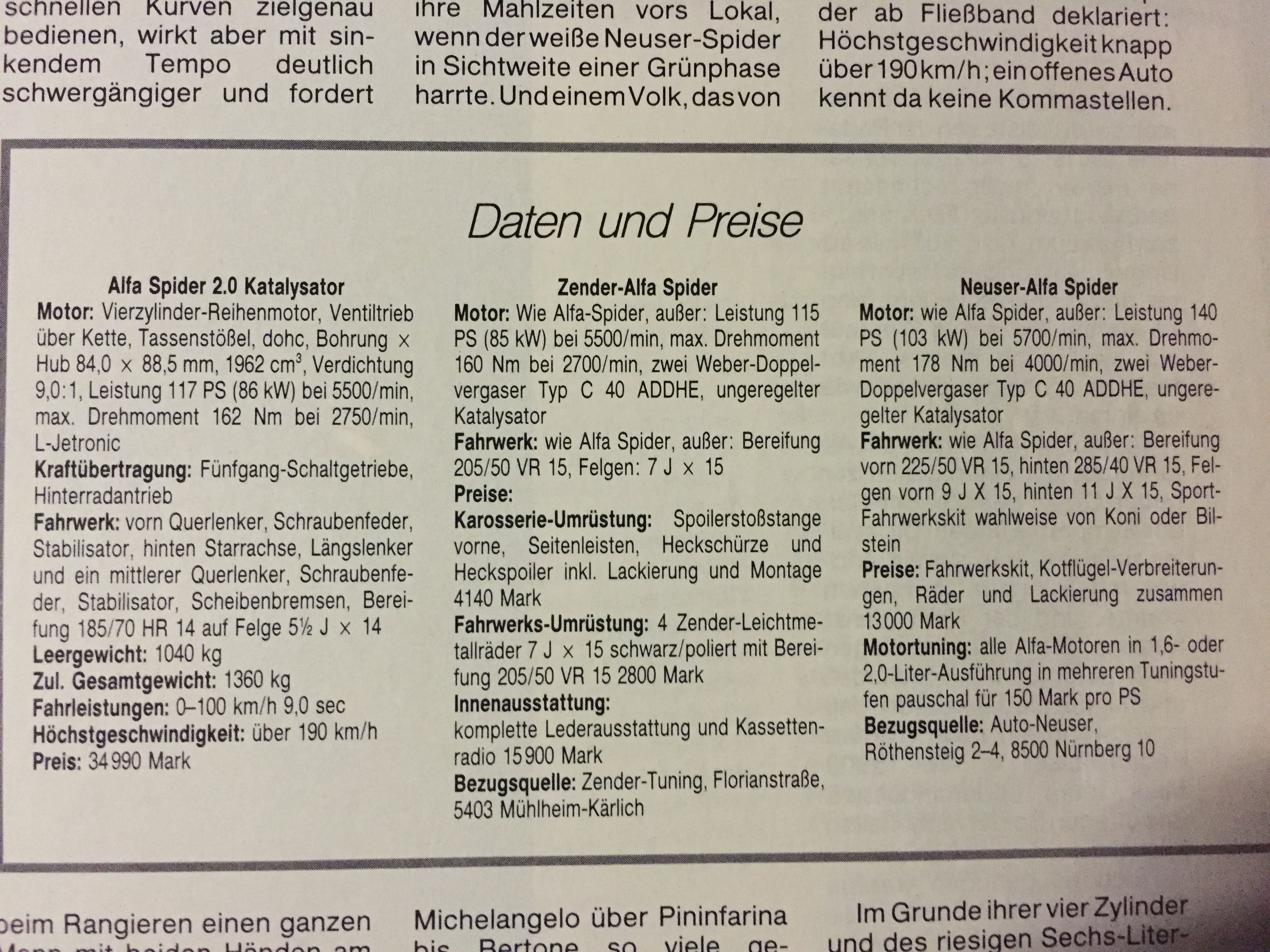

Philippe, comme toujours, nous déniche les infos indispensables
Quentin, il semble bien que ces jantes soient une option rare sur ce spider.
Non pas le kit Zender mais le kit Neuser:.
Voici des photos:
Et les specs techniques.
On voit que le kit Neuser est un plus-plus du Zender.
Les jantes notamment sont bien hypertrophiées, avec du 9" à l'AV pour des pneus de 225 (donc déjà du stretch) et encore pire à l'AR, du 11" avec du 285!
Et par hasard, tu es sûr que le moteur n'est pas non plus retravaillé comme dans le document, avec 140 cv au lieu de 115?
Voici des photos:

Ho putin de dieu
Je vais dire sa a mon client et voir. C'est bien marqué zender sur les bas de caisse.
Pour le moteur il tourne comme une savate
je vais prendre les compression une fois la carrosserie fini et refaire les carbu.
