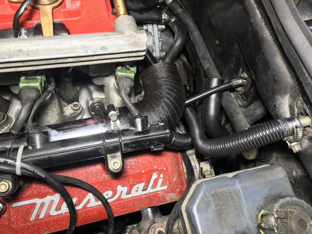

Les durites de liaison avec la boite air étaient toutes les deux coupées en 2.
Je les ai donc remplacées par deux durites de sorties de turbos qui sont en Polyuréthane multiplis et Indestructibles. Un coup de peinture noire et en voilà une de posée :

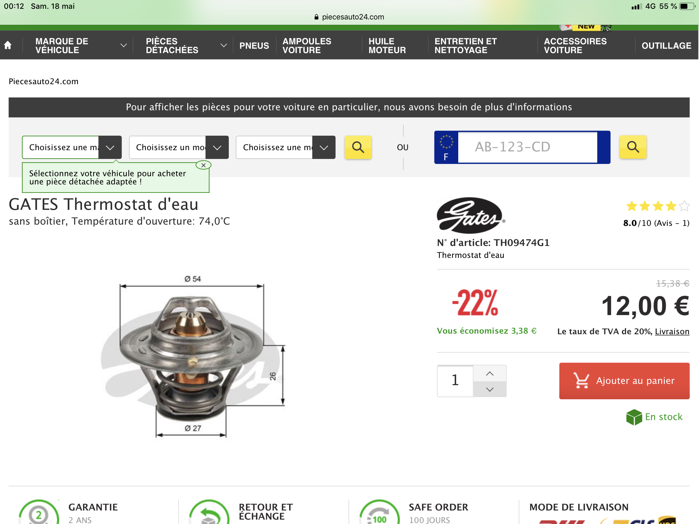

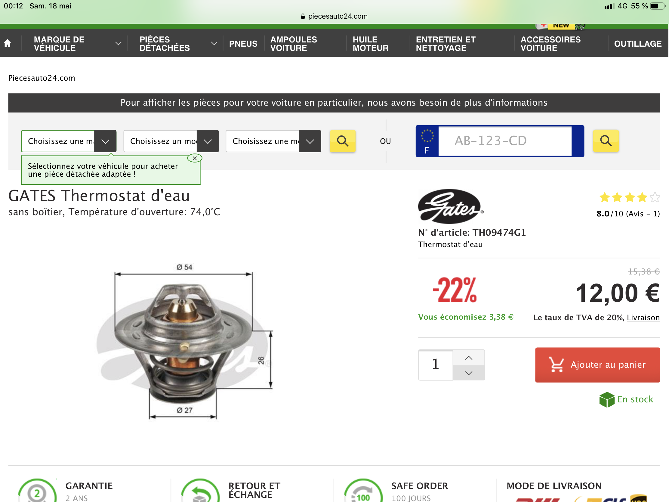

Ils ont tous la même dimension les thetmostats?
Celui la ouvre à 74
Celui la ouvre à 74

C'est rare, surtout avec le marché de la repro!
Il y a eu un gros débat dans la communauté des Jaguar classiques sur ces questions et de nombreuses refabrications.
Mieux vaut s'assurer que le nouveau thermostat ouvre bien à la bonne température en faisant le test (dans une bouilloire électrique), et qu'il ferme/ouvre bien le passage complètement

Attention il existe deux diametres sur les thermostat de cette forme. Je t'ai donne la ref. Ces thermostat sont utilises sur les VAG et Mercedes.Konimino2 a écrit :Ils ont tous la même dimension les thetmostats?
Celui la ouvre à 74

En fait ces durites sont celles qui cuisent le + sous le capot.MASERALFA a écrit :Les durites de liaison avec la boite air étaient toutes les deux coupées en 2.

Bah avec ces durites de sortie de turbos, je pensent que le problème est résolu
