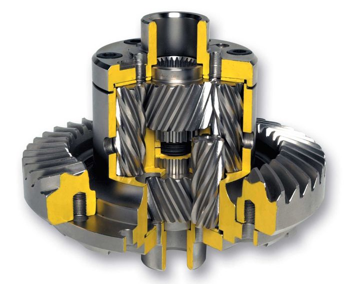

Quitte à changer le diff, et comme les Salisbury 4HA se trouvent en occase mais doivent être reconditionnés (et alors ça devient cher), je me tâte pour monter un LSD Quaife.
Quaife produit un LSD basé sur une technique de pignons (au lieu de disques de friction dans le 4HA) et par chance il y a un modèle conçu pour se substituer spécifiquement (bolt on) au Salisbury 4HA:
Un article intéressant qui résume bien le principe des deux différentiels:
https://www.carthrottle.com/post/whats- ... erentials/
En plus, le Quaife est inusable et sans entretien (au contraire d'un 4HA qui doit périodiquement être reconditionné) et il semble que son comportement est plus adapté à une conduite sur route.
Bien sûr ce n'est pas donné mais c'est neuf, garanti à vie et qualité Quaife.

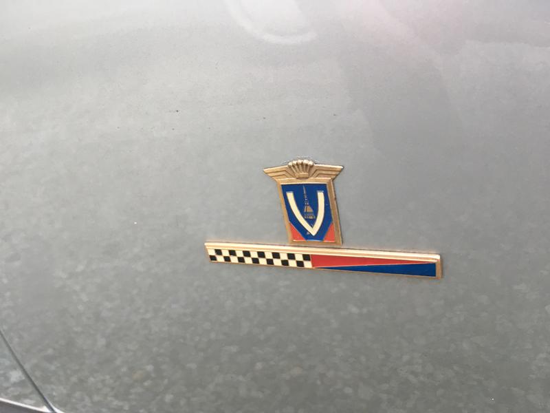

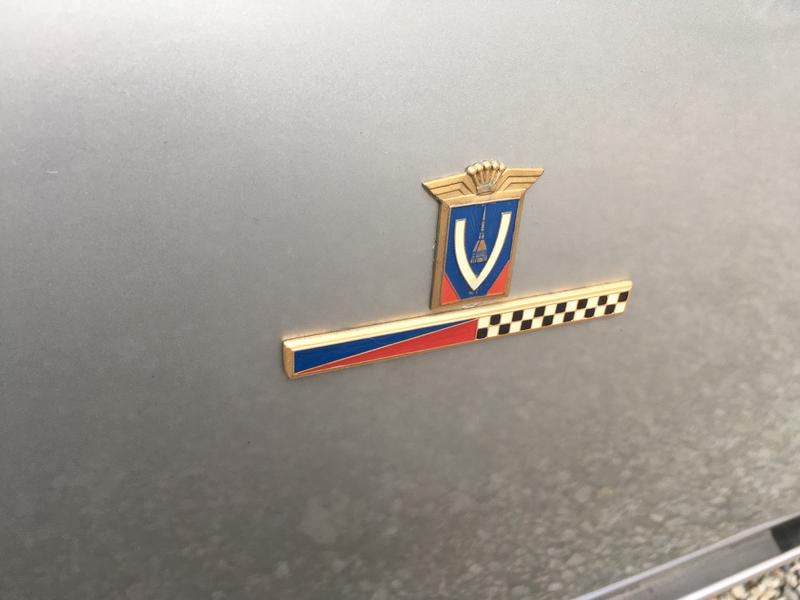

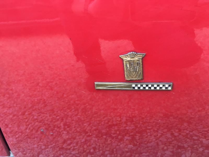

Re: Restauration Indy 4900
Merci de ces photos.
Ceux où on voit bien les couleurs ont certainement été repeints/relaqués, ou alors ce sont des repros (il y en a pas mal).
Mais j'admets que pour le moment je n'ai vu aucun de ces badges avec le rouge majoritaire.
Mon rouge serait donc une "création"

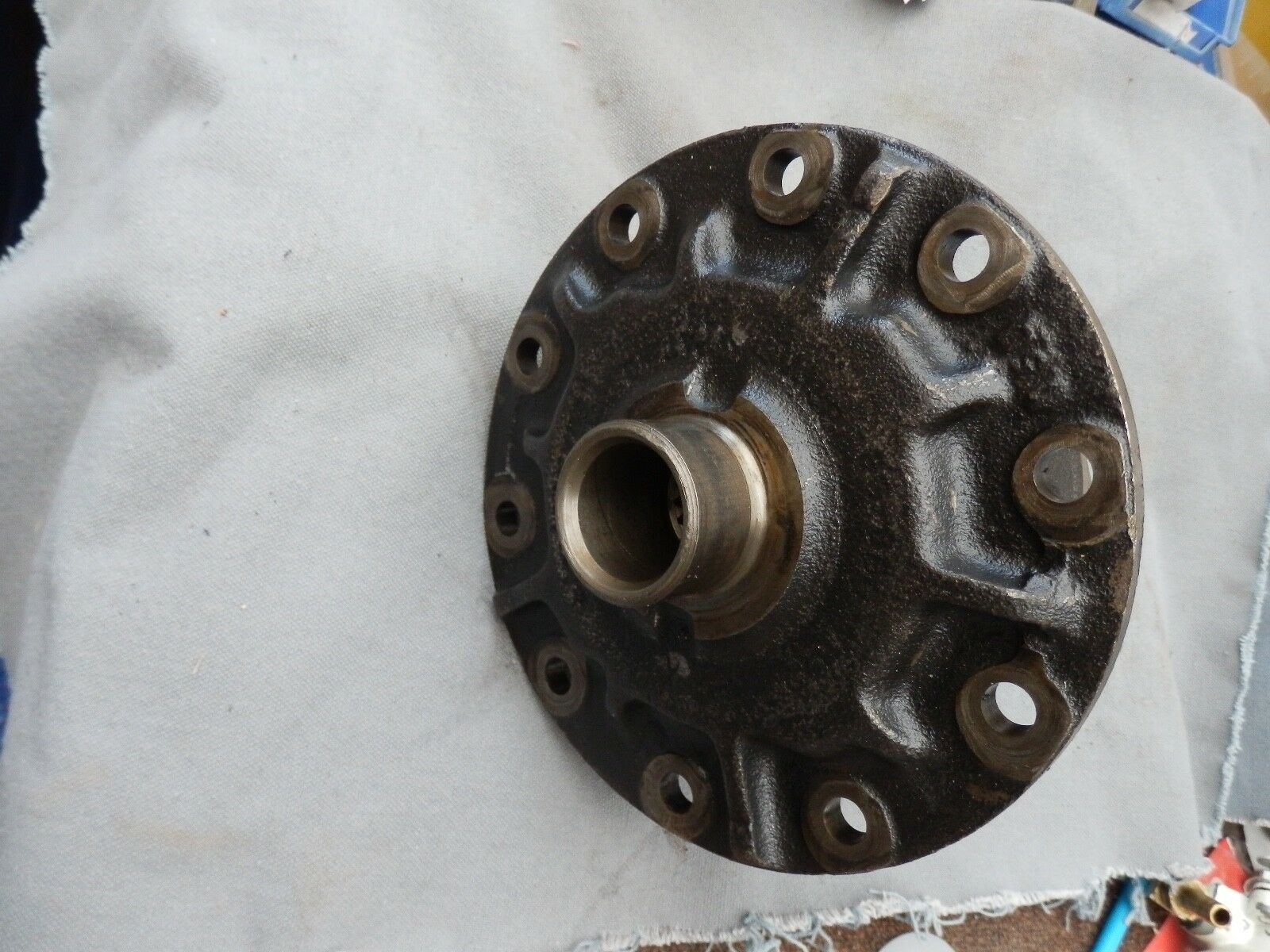

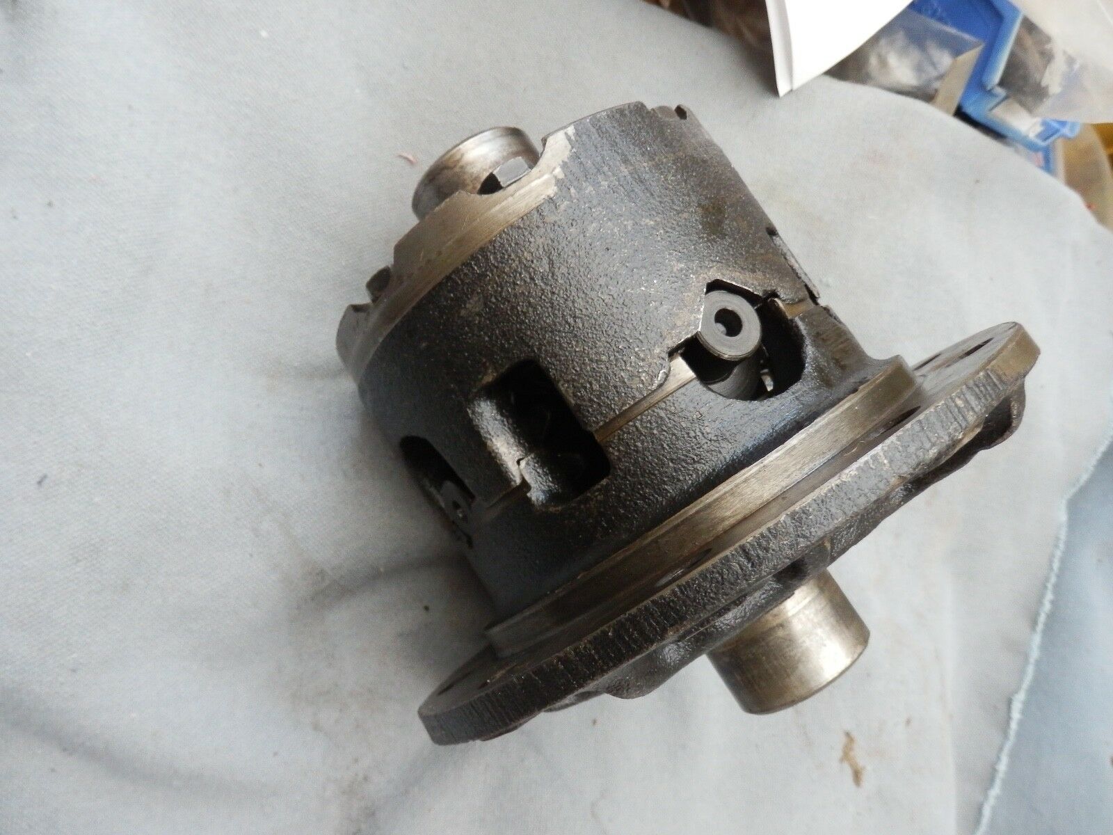

Je viens juste d'acheter ça, un diff Power-Lock 4HA.
350 GBP sur labaie, prix très raisonnable AMA car entièrement reconditionné par un spécialiste de ces diffs.
C'est du Jaguar, mais en principe ce LSD Power-Lock 4HA peut s'insérer exactement pour remplacer l'open diff monté d'usine dans le pont Salisbury des Maserati GT de cette époque.
N'oublions pas en effet que ce LSD était aussi proposé en option dans le manuel des pièces de l'Indy, c'est donc qu'il peut convenir!.
J'ai déjà le manuel d'atelier Jaguar avec les instructions de montage (en briton), j'en filerai une copie à Stefano.
Il y a en effet des précautions délicates à prendre concernant l'assemblage, les jeux, précontraintes, etc.
M'enfin, rien qu'un bon mécano ne saurait faire
En dehors du design (notamment les "ramp angles" en accélération/freinage) et des pré-réglages déjà faits sur ce diff reconditionné (assemblage des disques de friction), la précontrainte qui s'appliquera sur les disques de friction via les roulements sera en effet un paramètre important pour le seuil de déclenchement du blocage du diff, et donc le comportement du véhicule en virage ou en adhérence limitée.
Cette précontrainte doit être suffisante pour que les disques de friction assurent la friction jusqu'au blocage mais pas trop grande non plus pour éviter une surchauffe du diff s'il est trop sollicité.
Ce diff est en principe pour différents modèles de Jaguar et préréglé pour Type E.
Càd avec des "ramp angles" 45/45 en accélération/freinage (on voit bien ces angles autour de l'axe des pignons centraux sur la 2ème photo), et l'assemblage des disques de friction est celui pour la Type E.
Le même diff a aussi été monté sur les XJS V12, voitures beaucoup plus lourdes que la Type E et de configuration, poids et moteur similaires aux Maserati GT comme la Ghibli ou l'Indy, même si l'assemblage des disques de friction sur XJS est diffétent de celui de la Type E, pour un transfert de couple entre les roues AR moins marqué (voulu par Jaguar car les XJS étaient plus "GT" que les Type E).
Les "ramp angles" de 45/45 représentent un préréglage "moyen" bien adapté pour la route.
Le ramp angle de 45 en freinage devrait en principe assurer un effet de friction assez rapidement en entrée de virage si la roue intérieure commence à glisser quand on lève le pied, ce qui provoquera alors un sous-virage évitant le décrochage intempestif de l'AR, une sécurité en cas de freinage trop brutal.
Et le ramp angle de 45 en accélération devrait assurer une bonne propulsion par les deux roues AR en sortie de courbe avec un léger survirage
Je doute que Maserati ait demandé au fabricant des réglages différents de ceux établis pour les Jag.
Je pense donc que ce diff, réputé très solide, conviendra assez bien à l'Indy.
D'ailleurs, sur F-chat, le proprio d'une Ghibli SS 4900 raconte avoir déjà installé un tel LSD sur sa voiture et en être satisfait.
Evidemment je n'aurai pas de référence par rapport à l'open diff, mais en principe ce LSD devrait substantiellement améliorer l'adhérence du train AR de l'Indy et sa propulsion.
Il faudra quand même que j'apprenne prudemment le comportement du véhicule en virages et en conditions d'adhérence limitée...
Au final, pour le tiers du prix d'un Quaife neuf, j'ai un Salisbury Power-Lock quasi neuf, comme l'option "sport" prévue à l'origine par Maserati

Même si Jaguar a gagné Le Mans avec de tels LSD, pas sûr qu'ils se soient encombrés de ces washers, et je pense qu'ils ont dû bloquer les vis par précaution (Loctite ou équivalent de l'époque).
Et n'oublions pas qu'au Mans la course, même très violente pour la mécanique, ne faisait que 4000 km et qu'ensuite toute la mécanique était à refaire.
Le serrage sans rondelle et avec de la Loctite me semble finalement bien plus sûr.
Avec un réglage soigné des contraintes et tolérances géométriques lors du remontage, et une lubrification adéquate lors de l'utilisation, plus besoin d'ouvrir le pont avant un moment!
Je vais voir avec Stefano ce qu'il en pense
Le LSD qu'on va installer sur cette Indy, c'est parce que de toutes façons l'open diff actuel est mort, et que, tant qu'à faire, autant mettre un LSD, et pourquoi pas le LSD qui en principe était prévu à l'origine en option.
Ca devrait conférer une meilleure sécurité en cas de faible adhérence, c'est ce que je recherche en premier, d'autant que le véhicule a un gros couple, des roues pas très larges et un pont rigide.
Mais si je n'avais pas trouvé un PowerLock d'occase refait, j'aurais sans doute acheté le Quaife.
Chacun a ses avantages et inconvénients et l'un comme l'autre sont sans doute bien suffisants pour la conduite sage d'une mamie
Quant au design du diff et à l'existence de ces fameux washers/locking tabs d'acier doux entre les vis et la couronne tous deux en acier à haute résistance, en y réfléchissant c'est un concept idiot
Aucune chance de conserver le serrage avec la fatigue subie par la mécanique, même en ayant serré au couple requis, car l'acier doux s'écrasera progressivement sous les coups de boutoir, il n'y aura alors plus de contrainte suffisante de serrage et hop pour le début des soucis...
Je suis maintenant quasi sûr que c'est la présence de ces washers qui a été la cause des déboires de ce pont.
J'ai trouvé bcp d'expériences de ce genre concernant des ponts Dana ou Salisbury montés sur Land Rover par exemple.
D'ailleurs il est recommandé d'ouvrir les ponts Salisbury régulièrement pour vérifier leur état...

Sauf si je me trompe, QUAIFE fait aussi des autobloc à disques. Et pas seulement les trucs qui patinent...
- Messages : 9227
C'est juste.joeley a écrit :Sauf si je me trompe, QUAIFE fait aussi des autobloc à disques. Et pas seulement les trucs qui patinent...
Mais c'est surtout leur système à engrenages (ATB) qui est populaire
