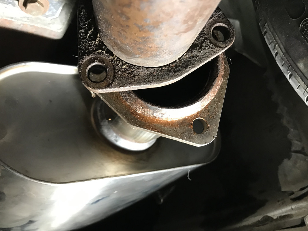

Bon... problème pour le montage des échappements. Les brides sont mal soudées et impossible de les monter
Mais pourquoi n’ont ils pas fait une bride tournante, c’est pourtant simple de le faire à la fabrication
La suite au prochain episode

Bête question, en intervertissant tes deux silencieux, gauche et droite, ça ne marche pas?
Sinon c'est bien foireux surtout quand on voit le délai de livraison!

Tu ne peux pas intervertir les silencieux vu qu'ils sont asymétriques.
Par contre, mail avec photos envoyé hier à 22.45 et coup de téléphone ce matin à 9.00 pétante pour me dire qu'il prenaient le problème au sérieux. Il me reprennent les défectueux et me font parvenir au plus vite de nouveaux échappements
On se sent moins seul et je suis content de leur réactivité, même si un couac est arrivé.

C'est assez énorme en fait... Y aurait il deux montages, avec deux versions et bride tournée à 90°?

Non, pas deux montages et oui, c'est énorme
Ils ont bien entendu reconnu cette erreur qu'ils vont réparer au plus vite.

Après négociation avec FOX, ils me reprennent les échappements et me remboursent. J'ai eu la très grande chance de trouver des échappements d'origine MASERATI, la rare option sport inox, très peu vendue car hors de prix à l'époque.
Je les reçois mercredi. Au moins, ceux là vont se monter.
