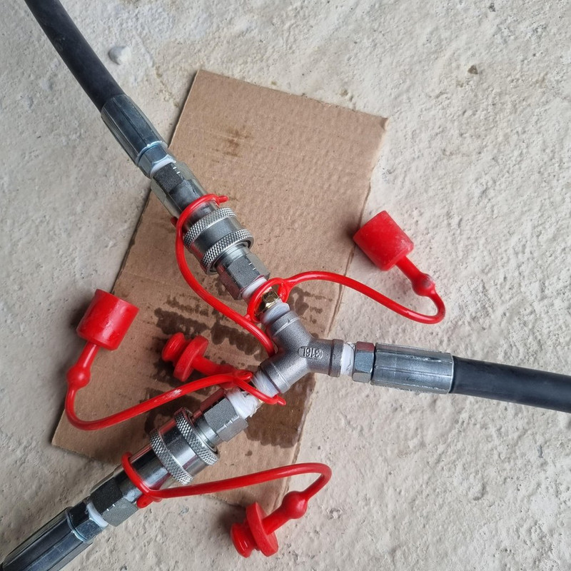

J'ai ouvert le réservoir d'huile hydraulique. Il en manque la moitié donc environ 2 litres.
J'en conclus que l'huile manquante est dans les vérins et ne revient pas.
C'est pourtant un phénomène passif.
A la montée le moteur met en pression, le retour lui est passif c'est le poids des rampes et le ressort qui repoussent l'huile des vérins et des tuyaux vers le réservoir.
J'ai vérifié les connections. Le Y lui est ok, je peux repousser la petite bille avec le doigt.
Les tuyaux qui vont au rampes : impossible, normal elles sont sous pression.
Même avec un tournevis. La seule explication logique que j'ai trouvé est que ces connections sont merdiques et que la bille du Y n'appuie pas assez sur celle du tuyau menant à la rampe.
A la montée pas de soucis puisque la pression générée par le moteur permet le passage de l'huile, et à la descente ben ça bloque et l'huile ne peut repasser dans l'autre sens, bloquée par la connection merdique.
Je vais prendre une hache comme le suggère gemini car leur renvoyer les rampes en position haute va compliquer les choses.
Je les contacterais directement par téléphone mardi, on verra bien ce qu'ils me disent.
A noter qu'il y a une légère fuite à l'une des connections. Elle a perdu environ 5ml sur la nuit je dirais car en pression.

Et autre piste que j'ai écartée c'est la défaillance de la valve anti retour située dans le réservoir où à proximité.
Quand on appuie sur le bouton de descente on l'entend bien s'ouvrir par un petit claquement.

Non. Aucune vanne ou vis ou autre sur les vérins. Que dalle. Les vérins sont raccordés en direct sur le tuyau.
Alors je peux toujours m'aventurer à le dévisser à la base du vérin, mais je n'ai pas envie de faire sauter la garantie.
Si je chipote trop ils vont certainement refuser toute garantie parce que j'y ai touché.

Une autre piste que m'a indiqué mon ami tourneur fraiseur.
Un défaut d'étanchéité des joints à l'intérieur des vérins. Du coup l'huile passe de l'autre côté et bloque la descente.
Ca se tient. Économies sur les vérins de moindre qualité, et hop c'est l'embardée....

J'ai rencontré un soucis effectivement qui es un rampe qui ne descends plus.
J'en ai conclus qui c'etais un surplus de pression et que en bout femelle du coupleur hydraulique ne faisait plus sont rôle.
J'ai donc desserré se dernièr pour laissé passer un filet d'huile et ai demandé à Madame de me dire si la rampe bougeait.
Se qui a été le cas.
J'ai donc changé les deux coupleur hydraulique chinois par un modèle BSP de meilleurs qualité.

Quand tu parles de coupleur hydraulique femelle, tu parles du raccord en Y sur le tuyau venant du réservoir d'huile ou de la connection simple sur le tuyau qui part vers la rampe ? Je présume celui présent sur chaque tuyau allant vers la rampe.
Et si le Y c'est du chinois aussi et se grippe, y'a un risque qu'il puisse bloquer à la descente ? Ou à la montée ?

Dans mon cas se qui se bloquait était le raccord coté flexible de rampe.
J'ai donc changé les raccords coté rampe et ceux cotés Y.
Le Y en lui même sert juste de "splitter" donc aucun risques.
J'en ai profité pour refaire aussi les étanchéité avec du téflons.

Pour le changement un clef a molette et une plate de 19 suffisent et un étaux aussi pour bien bloquer les pièces.
Pour info j'ai essayé aussi de mettre des coupleur sur la partie verin directement pour pouvoir enlever les flexibles pour le rangement mais ce n'est pas possible car lors du montage le flexible touche par terre.

Dans mon cas, il y avait déjà du teflon sur les raccords à la réception.
L'ont-ils essayé puis observé des fuites et réparé ?
le raccord (en bas sur la photo) est celui qui part vers la rampe qui a bloqué en premier. Il a fuit un peu au cours de la première nuit (2 à 3 ml pas plus)
