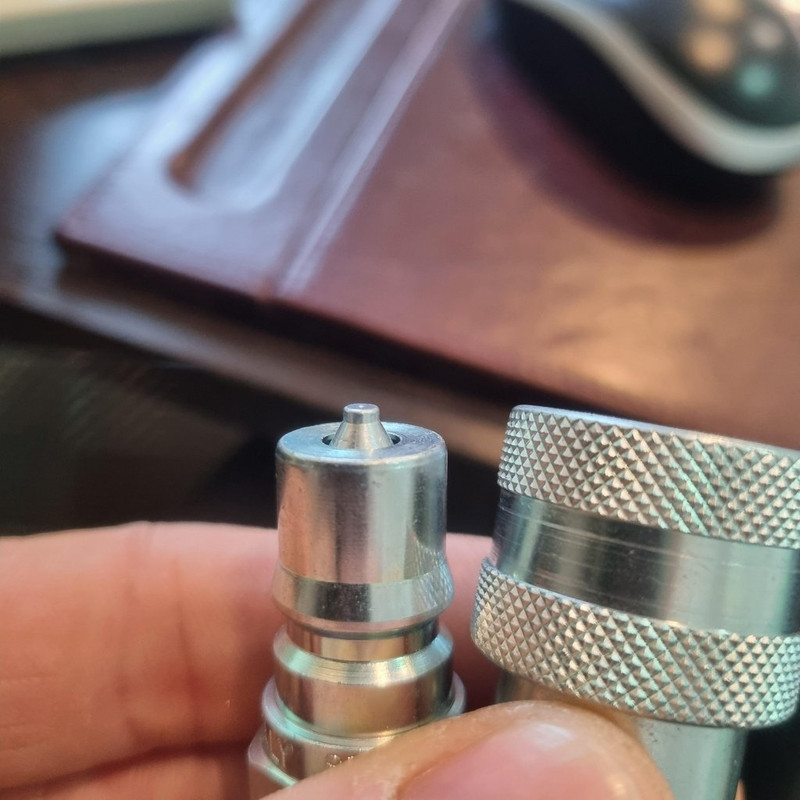

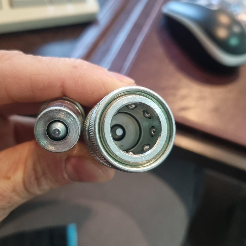

connecteurs reçus aujourd'hui
Par la rapidité de livraison surpris je suis
La première chose que je remarque de suite c'est que les "têtes" ou billes ou pointes (peu importe comment ça s'appelle) sont très en relief.
Sur les connecteurs d'origine ce sont des billes, donc plutôt "plat", certainement que ce n'est pas suffisant pour maintenir la connection ouverte (surtout en pression), donc ça bloque
voici les nouveaux:
voici les nouveaux:

Connecteurs changés et tests effectués : ça fonctionne. Il était temps
Nous allons nous concerter avec metalrg ce we afin de leur demander un geste commercial.
Outre le fait que ça ne marchait pas, il n'est pas admissible de mettre l'utilisateur lambda (que je suis en tous cas) en danger.
Alors c'est peut-être un peu exagéré mais franchement pour faire redescendre la voiture avec les crics hydrauliques (que j'ai du acheter) d'un côté et une rampe de l'autre ça a été chaud

On s'est passé un petit coup de fil ce week-end avec metalrg. L'occasion de faire connaissance avec un membre très sympa du forum cela dit en passant. Il a pris des renseignements de son côté avec un pro et il se trouve que les connecteurs à billes ne se font pas pour des circuits hydrauliques. C'est réservé aux circuits pneumatiques.
Donc grossière erreur du fabricant. Depuis que j'ai mis les bons connecteurs la rampe marche nickel.
Encore merci à metalrg pour les réf
