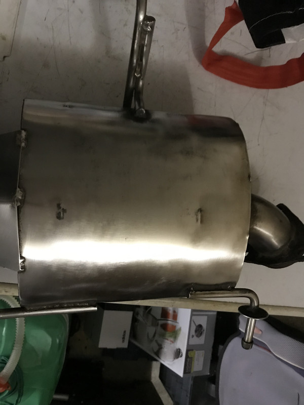

Contrairement à ce que dit Malvin13, ils sont bien conçus et montés costauds, même si l’aspect paraît artisanal. De toute façon, quand on voit la daube d’origine, cela ne peut être que mieux. A noter que je les ai payé bien moins cher que 800€
L’inox est épais , les soudures bien faites mais moins régulières qu’une machine. Mais cela ne ne dérange pas, au contraire, j’aime ce côté artisanal, n’en déplaise à certains. Ce ne sont pas des Tubi Style, certes, mais après tout je m’en fout un peu.

Autrement voici quelques photos du montage :
Tout tombe là où il faut.
Au niveau son, je suis très satisfait, ce n’est pas du Ferrari mais du pur son de Maserati
En terme de soudures d’autresphotos

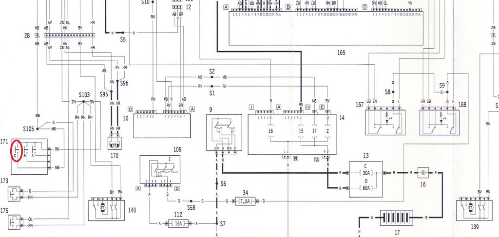

Avec les 3200 GT, « à chaque jour suffit sa panne »
Aujourd’hui la vitre ne descend plus à l’ouverture de la porte. Par contre quand on est dedans, à l’ouverture elle descend. C’est donc le capteur de la poignée extérieur. Quelqu’un a t il eu le problème?
Fred

Le coupable est ici en rouge.
Je vais regarder si j'ai plus d'info pour savoir où il est. Le problème doit être "mécanique" comme le contact 173 ouverture intérieur branché en parallèle fonctionne.
Je me demande si c'est pas l'inverse de ce que j'ai sur les schémas entre 171 (outside) et 173 (internal).
Mais bon, ça change rien...
J'ai déjà vu le fin de course 175 qui se dévisse et qui met le bazar dans l'entrebaillement de la fenêtre.

Peut-être les surfaces de contact dans le 171 sont oxydées, conduisant à une fermeture électrique aléatoire du circuit?

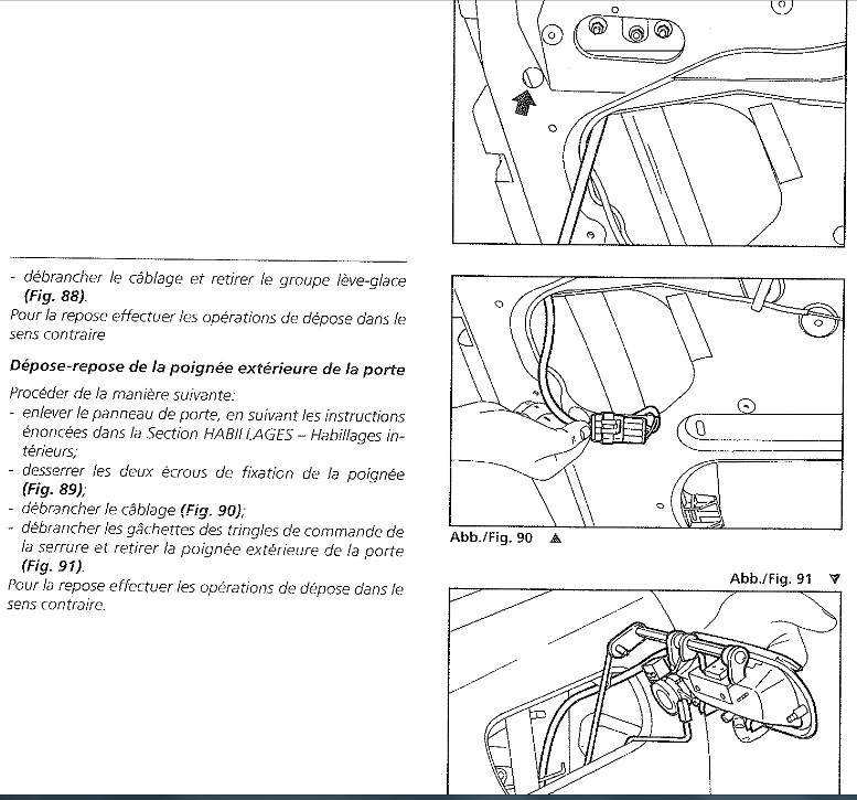

Au niveau de la poignée d’ouverture extérieure, il doit y avoir un capteur qui fait baisser la vitre. Je verrais bien quand la porte sera déshabillée
