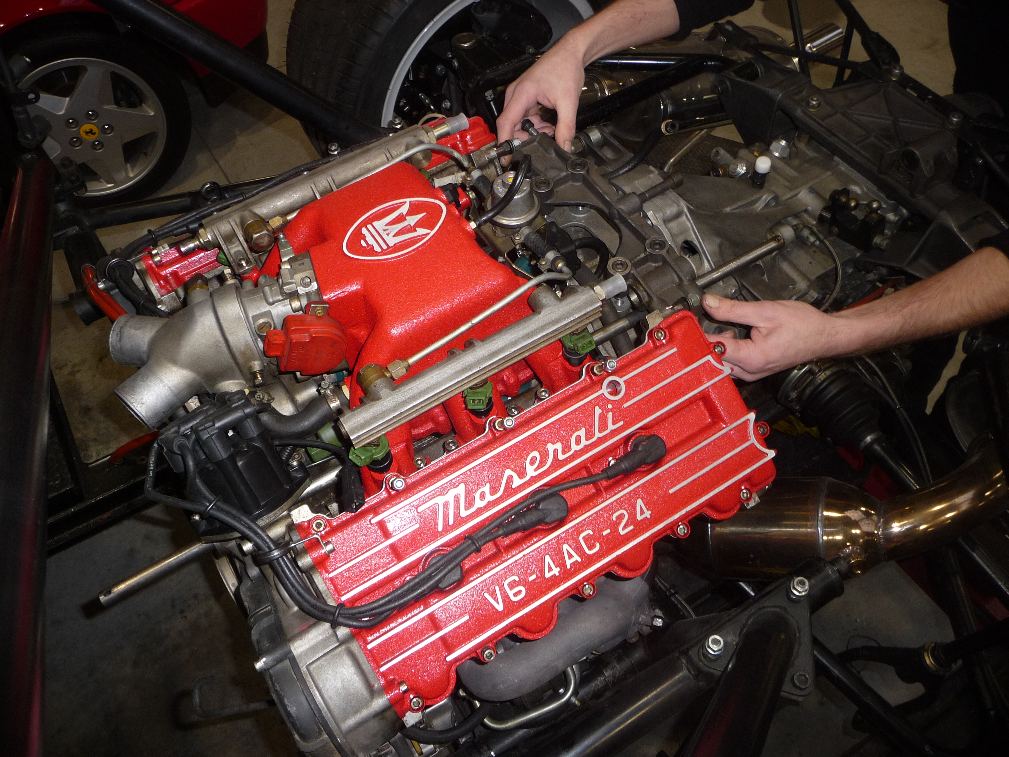

Magnifique, et maintenant le démarreur est complètement invisible.

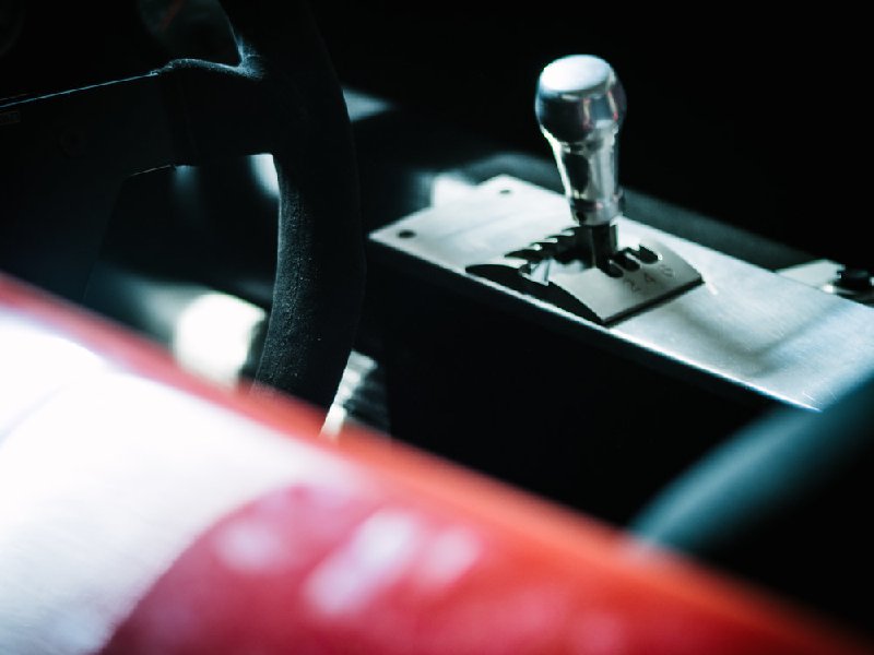

Remontage (pour voir) de la tringlerie de boîte de vitesses.
Ca passe bien à l'intérieur du V et c'est bien guidé à l'aide d'une jolie pièce coulée:

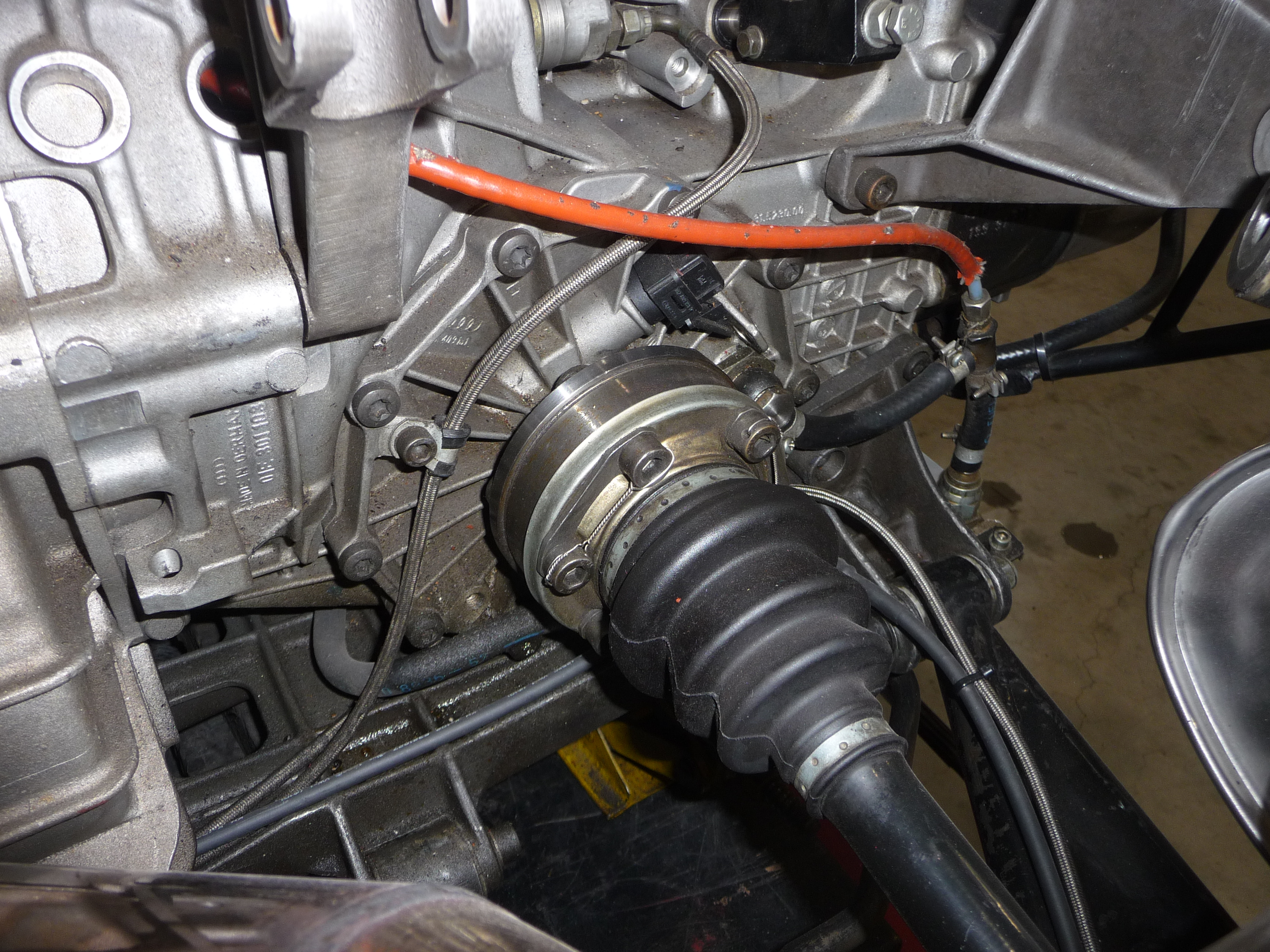

Quant à la boîte c'est celle d'une Audi A4 2.5 TDI, un moteur ayant pas mal de couple à cette époque.
Comme déjà évoqué par maseramo et PhilDW, cette boîte Audi a l'avantage de sortie des demi-arbres directement de la boîte de transfert, une configuration bien adaptée ici:

Heureusement, cette boîte ne fait pas partie de celles qui sont fragiles chez Audi.
Il fallait une boîte de traction dont la mécanique est disposée longitudinalement, ce qui est rare puisque la plupart sont disposées transversalement. La boîte d'une propulsion aurait eu la sortie de différentiel vers l'arrière, donc exclue.
Une boîte d'Alfasud avait aussi la bonne disposition, mais conçue pour des moteurs ayant beaucoup moins de couple, elle n'aurait jamais résisté.

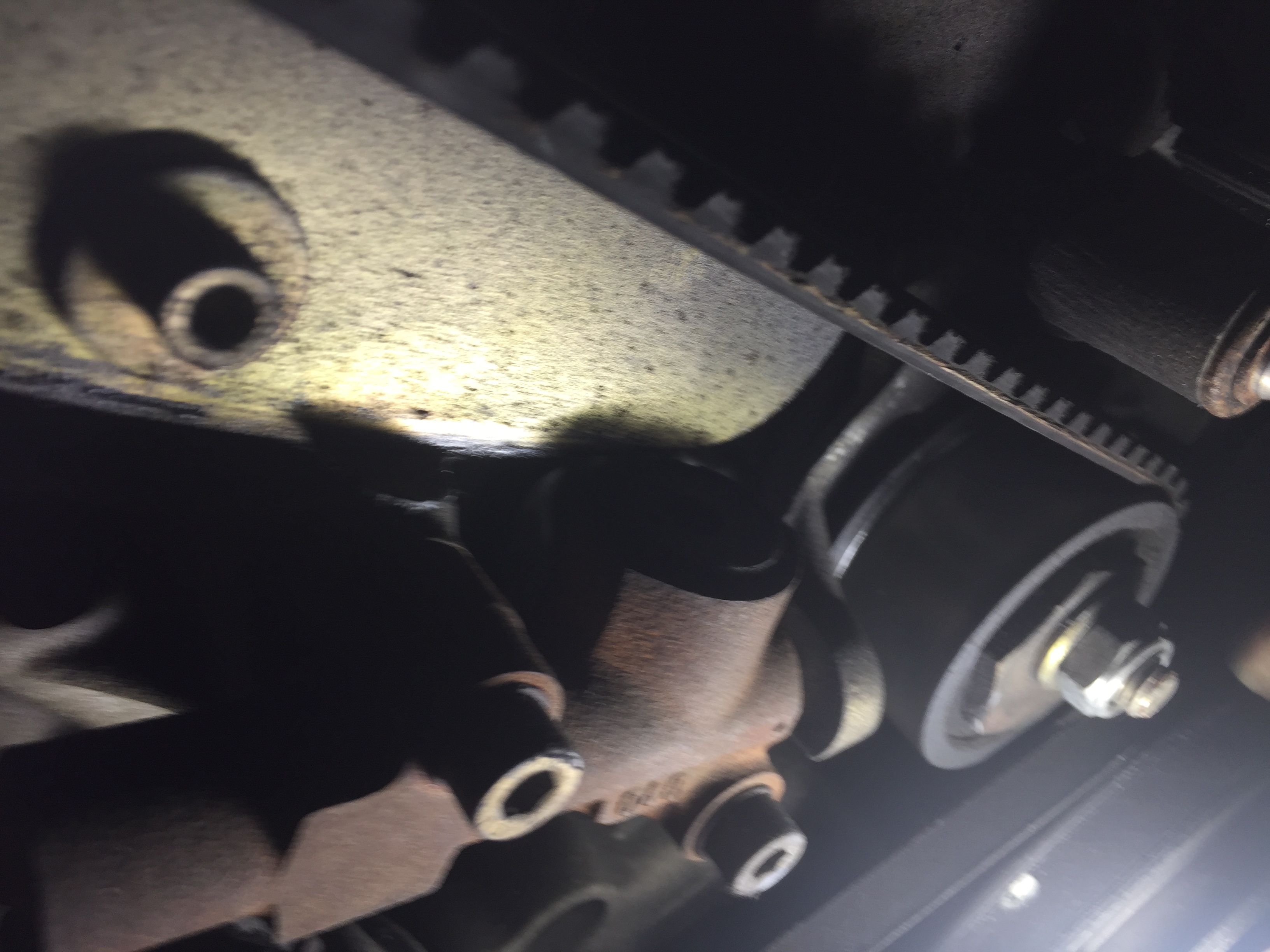

ghibli30 a écrit :
MASERALFA a écrit :Superbe auto de course! Merci Froggie oui le galet fixe est monté à l’envers. Par contre la cale de tendeur est bien en place ;)
Si certains en doutent, Fred a raison. Les deux galets se montent à contresens.
La distri de cette Barchetta a été faite par un artiste..... Et après on dira que les Bit ne sont pas fiables. C'est juste qu'elles ne supportent pas la médiocrité.
Je doute pourtant qu'elle soit passée par le midas du coin... :roll:

Du coup comme ça c est pas dans le bon sens alors.

Si, il est dans le bon sens, car c'est celui du tendeur. C'est le galet fixe côté conducteur qui est dans l'autre sens avec l'épaulement vers l'extérieur.

C’est sur une autre photo (page 5) de ce post que le tendeur hydraulique a la tête en bas.
