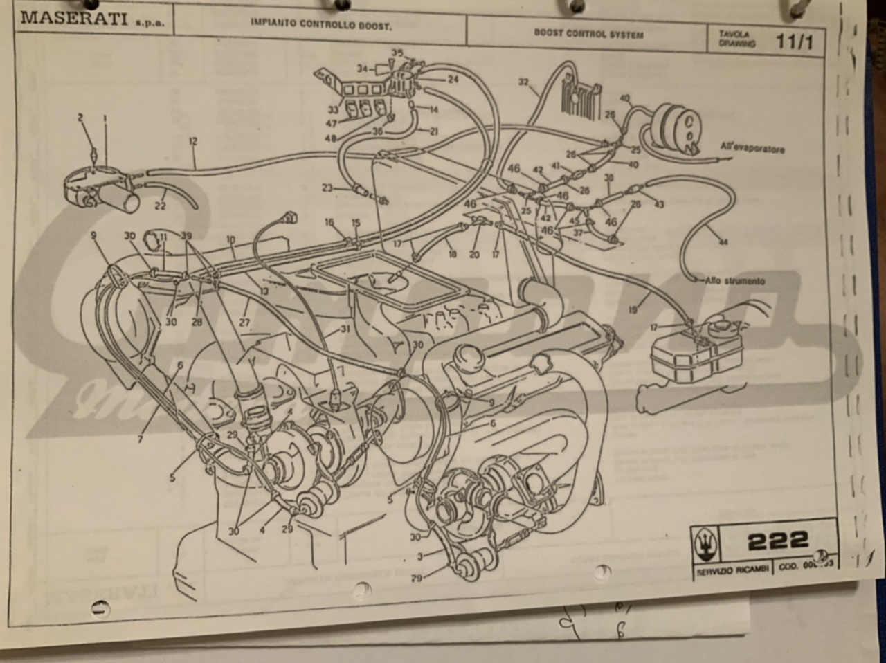

Donc la durite en bas de la bobine est bien branchée sur le circuit de dépression générale. Et est reliée au mabc.
Comme la vanne sem.
Re: La gestion du boost.
Publié : lun. 17 août 2020 23:57
par Konimino2
Sur la 222, plus la bobine.
Publié : mar. 18 août 2020 00:28
par Konimino2
Le schéma
