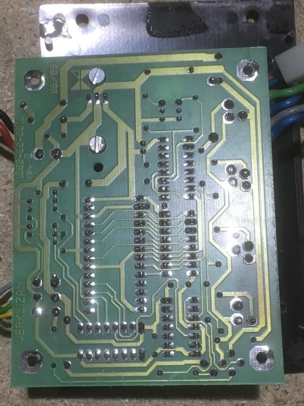

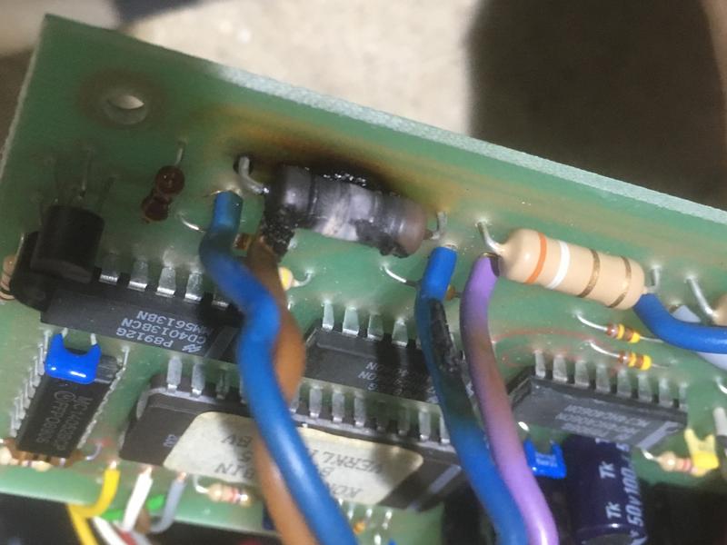

J'ai finalement décidé de remettre ma suspension pilotée fonctionnelle. Et pour cela il me faut un amortisseur Arr et un boitier Koni.
J'ai trouvé le tout en Italie, et j'allais passer commande. Le boitier d'occaz est à 120€ et avant de passer commande, je me suis dit que j'allais démonter le mien pour l'ausculter et voilà le résultat :
Avis aux expert, selon vous en remplaçant la résistance cela devrait être OK, ou il peut y avoir des dégâts invisible ?
Merci pour vos retours, car le prix d'une résistante est je pense inf à 120€

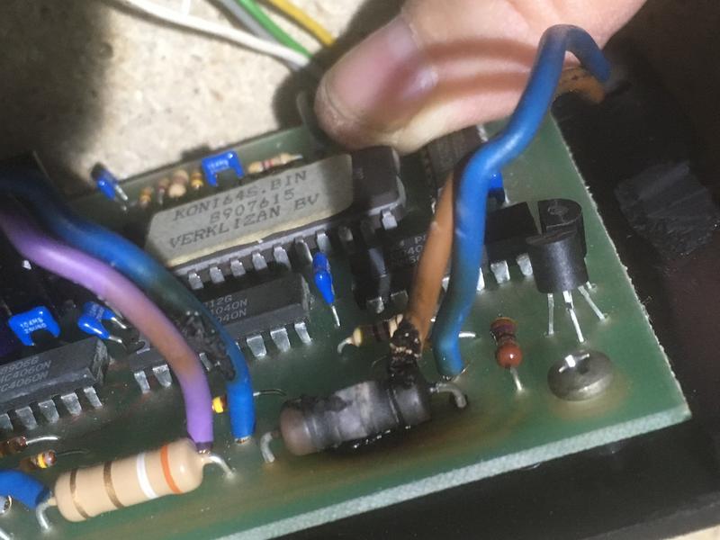

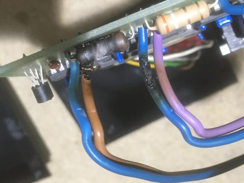

Re: Suspension pilotee Koni pour les nuls
Sur la carte que j'ai, qui est exactement comme la tienne, les resistances qui ont crame sont de petite puissance. Koni a du "ameliorer" en mettant des resistances de puissance.
A vu de nez (ou du circuit que j'ai chez moi) je dirais que tu peux remplacer la resistance et ca va marcher, il ne devrait pas y avoir d'autres composant grilles.
Ton pb c'est que t'as un court-jus dans les cables de l'amorto. Certainement a l'entree du cable dans l'amorto tout en haut (comme je l'avais decrit sur ma page Koni) car le court jus est vers la masse. La resistance cramee est connecter au 12v et au fil marron.
Je te conseille donc de remplacer la resistance et aussi de denuder le cablage a l'entree de l'amorto en sciant la tige filetee pour trouver le court-jus.
Si je peux me permettre, je confirme encore une fois les propos d'Alpa. La résistance à cramé parce que elle a été soumise à un courant trop élevé qui peut tout-à-fait avoir été provoqué par un court-pattes dans l'amorto. Et donc oui, si on la change le boîtier sera probablement fonctionnel.
Et ne pas rebrancher cet amortisseur sans avoir supprimé le court-jus.....
Mais en effet pourquoi ne pas y aller au multimètre pour chercher le court-circuit, mais il est là,c'est sûr. Et en effet il est probablement dans le haut de la tige filetée dont on peut scier quelques mm pour le trouver. Je l'ai déjà fait pour réparer non pas un court-circuit mais des fils coupés.
Hello,
En ce qui concerne le boitier, la réparation est réalisée et cela fonctionne.
J'ai testé la sortie du boitier qui était défectueuse, et maintenant elle envoi bien du 12V et permet de commander les amortos.
Je suis entrain de le laisser qq minutes sous tension pour voir si cela chauffe ou pas, mais branché sur un amorto OK.
Celui non OK, je le laisse débranché, en attendant sa prochaine dépose !
Cout de l'opération 8,4€!
(0,2€ de résistance du 3,9 ohm en 2W et 8,2€ de billets de train pour la récupérer à Paris)
Je suis assez content d'avoir résolu la boitier du problème !
