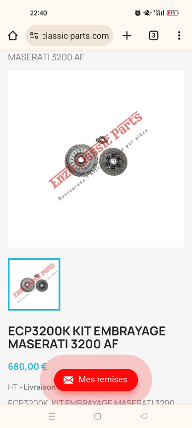

Re: Démontage embrayage 3200
Si ton disque n'est pas usé et que tu as surtout besoin de la butée, peut-être une solution économique : https://www.kleinanzeigen.de/s-anzeige/ ... 8-223-4540
Mince j'ai vu vos messages tardivement.
J'ai commandé précipitamment cette après midi sur ce site. Je verrais bien..
Merci en tout cas
Merci en tout cas

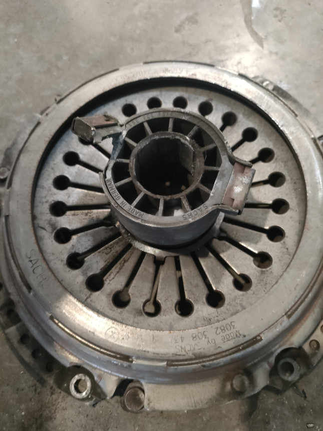

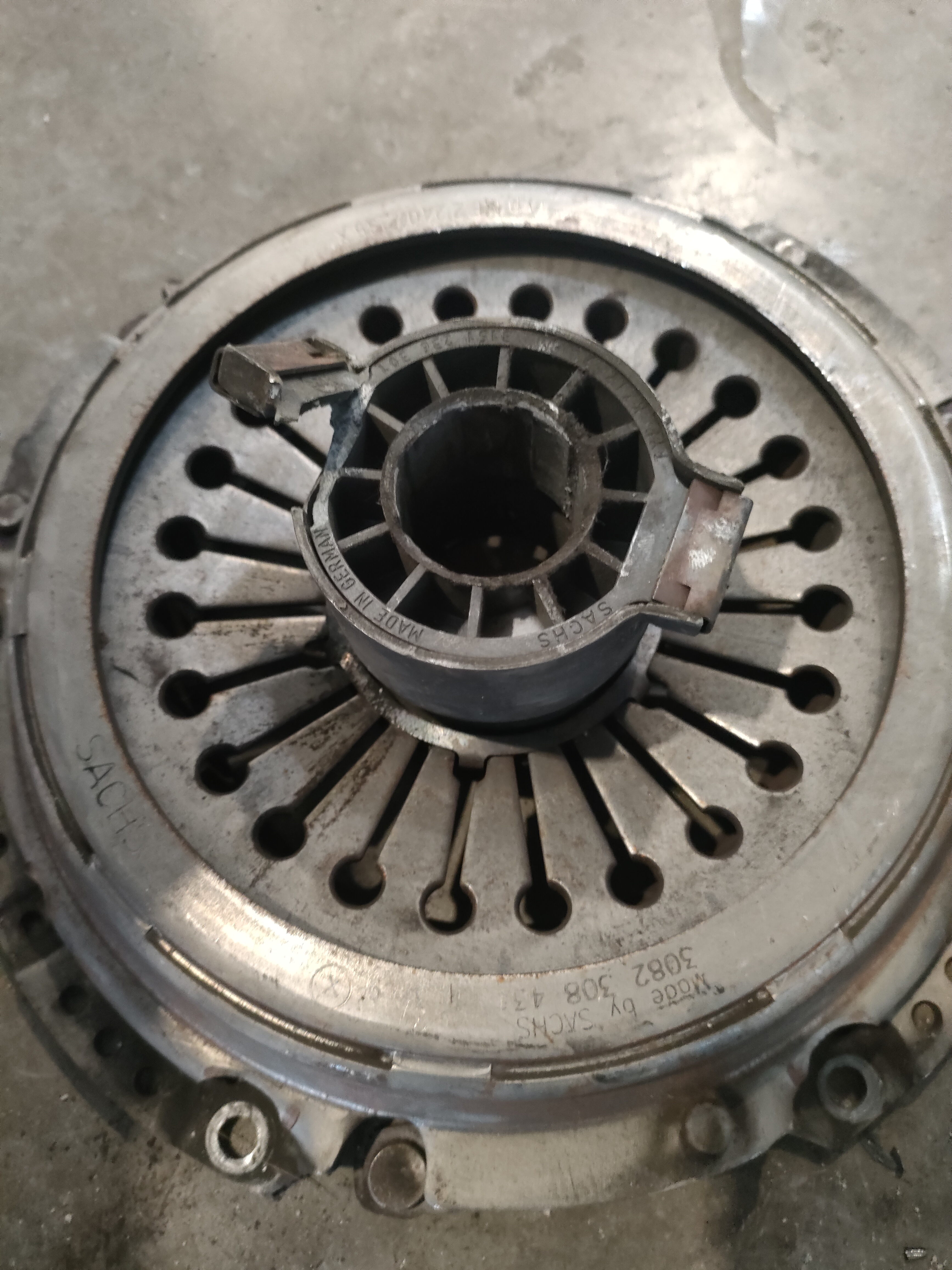

Voilà l'état de la butée au bout de 32000km
Le mécanisme avait été changé ?
Avec le temps, l'embrayage devient de plus en plus dure et c'est la butée qui fait fusible...
Le mécanisme n'a pas l'air vieux... Quelle est la marque de la butée ?
olive78
- Messages : 507
- Inscription : mar. 4 janv. 2022 23:03
- Localisation : Yvelines
SACHS, c'est marqué dessus
Ah oui, on voit mieux sur PC que sur le smartphone
Oui le tout avait exactement 32000km
Kit embrayage butée
C'est un montage en tiré ils auraient dut faire en poussé..
Kit embrayage butée

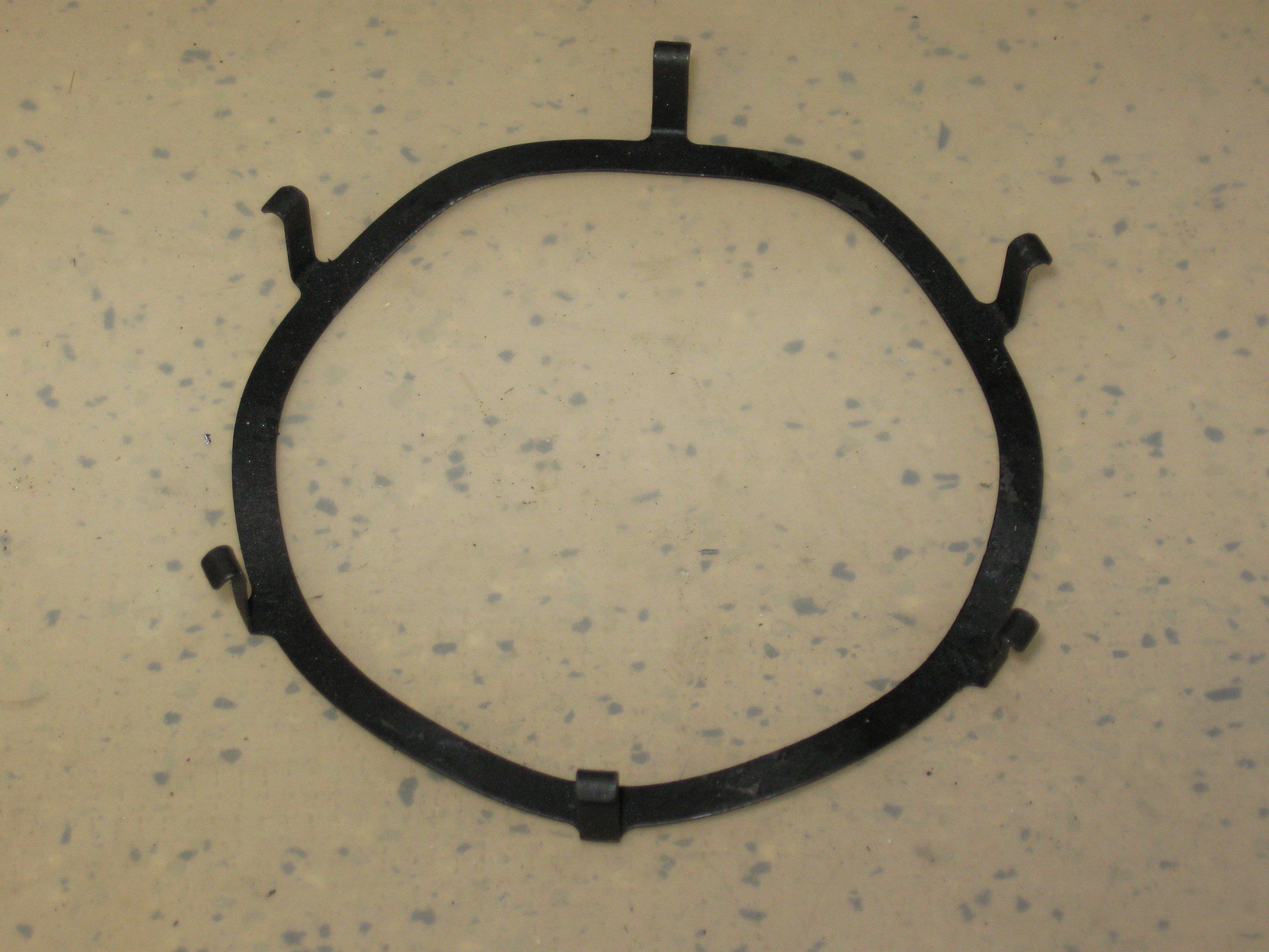

Bonjour
Nouvel embrayage monté.
Au démarrage quelque chose frottait.. le clip qui tient la butée dans le mécanisme... Malgré le réglage de la tige. Bref on raccourci un peu le clip. Le bruit disparaît et l'embrayage est bien souple mais au moment de la descendre du pont gros bruit de casserole, ferraille...
On l'a leve et on voit que quelque chose à lâcher dans le mécanisme neuf.
Dégoûté... C'est quoi ce truc encore??!
https://youtube.com/shorts/-9xjvHrvS0A? ... 70wFiB8IOA
C'est bon je viens de comprendre je pense grâce à un autre sujet.
C'est le clip qui tient toutes les plaques de maintient dans le mécanisme qui a sauté...!
On est bon pour redemonter
Cela arrive malheureusement souvent au montage...
Tout est expliqué sur ce sujet donné un peu plus haut :
viewtopic.php?t=8382
Je rajoute que à mon avis il faut que tu changes cette pièce. Les "crochets" ont du casser au moment de pousser la boite. Comme je connais le problème, j'en ai acheté une d'avance chez AB Racing (voir plus haut).
Oui merci c'est justement ce sujet que j'ai vu.
Je ne pensais pas qu'on pouvait en racheter un par contre.
Sur la mienne il y a carrément disparu
Si tu m'en trouves un autre, je peux te dépanner.
