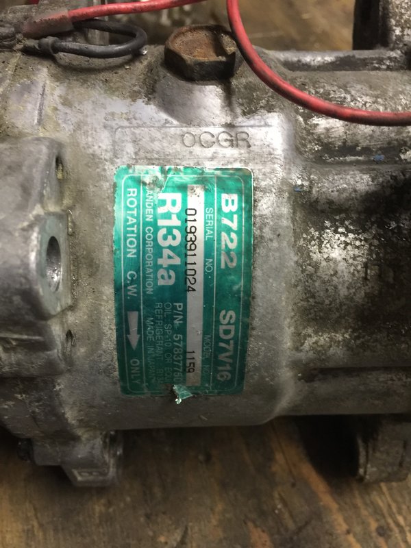

En cherchant un peu, on trouve comme référence de remplacement SD7V16 pour une 3200GT.
Même MASERALFA l'a dit un peu plus haut...
MASERALFA a écrit :Ce compresseur existe toujours en pièce neuve, c’est le même que les ALFA GTV 916 V6
Dom3200 a écrit :Attention sur celui là il me semble qu une fixation ne colle pas, il manque une entretoise il me semble (celle du haut)
Vous avez raison tous les deux... ;)
Ce compresseur se monte, mais si on veut faire exactement le même montage que l'origine, il faut récupérer une entretoise qui n'est pas du bon coté (un coup de marteau avec par exemple pour faire "chasse", une vis à tête BTR avec la tête du bon diamètre pour pousser, fort madame. :) )
Et on perce le trou de 10 à l'origine, pour arriver à 14,8.
Perso j'ai fait 11, puis 12, puis 13, puis 14. J'avais pas un 14,5 (je pense que 14,8 n'existe pas).
J'ai essayé de finir avec le Dremel mais l'alu encrasse les meules. Donc ça s'est fini avec une lime ronde. Il faut arriver à un H7 k6 (un peu coincé), mais mon centre d'usinage a fait H7 g6 (glissant juste). Apéro certainement :lol: mais c'est pareil... La différence, c'est que ça glisse (on vient de vous le dire... :P ) et que quand on manipule le compresseur ça tombe. Un peu de sika ça tombe plus. 8-)
Montage, gonflage, essayage, tout baigne dans la PAG46 (l'huile, faut vraiment tout vous dire... pfff). ;)
PS : Cette fois ci j'ai mis 240 ml d'huile dans le compresseur. Faut faire tourner et être patient... Il est donné pour 135 ml. Sauf que je me suis aperçu que dans les Alfa des années 95 - 2000, ils mettaient 240 ml. Comme Maserati c'est aussi Italien, j'ai fait pareil... :mrgreen:

Je viens de retrouver une photo (de je sais plus d'où) d'un compresseur de 3200GT d'origine, modèle 1159.
J'ai donc monté un 6206. La seule différence c'est justement cette entretoise qui n'est pas au même endroit.
Pour votre culture personnelle SD7V16 veut dire SanDen, 7 cylindres, cylindrée Variable de 160 cm3. On est bien content avec ça... :mrgreen:

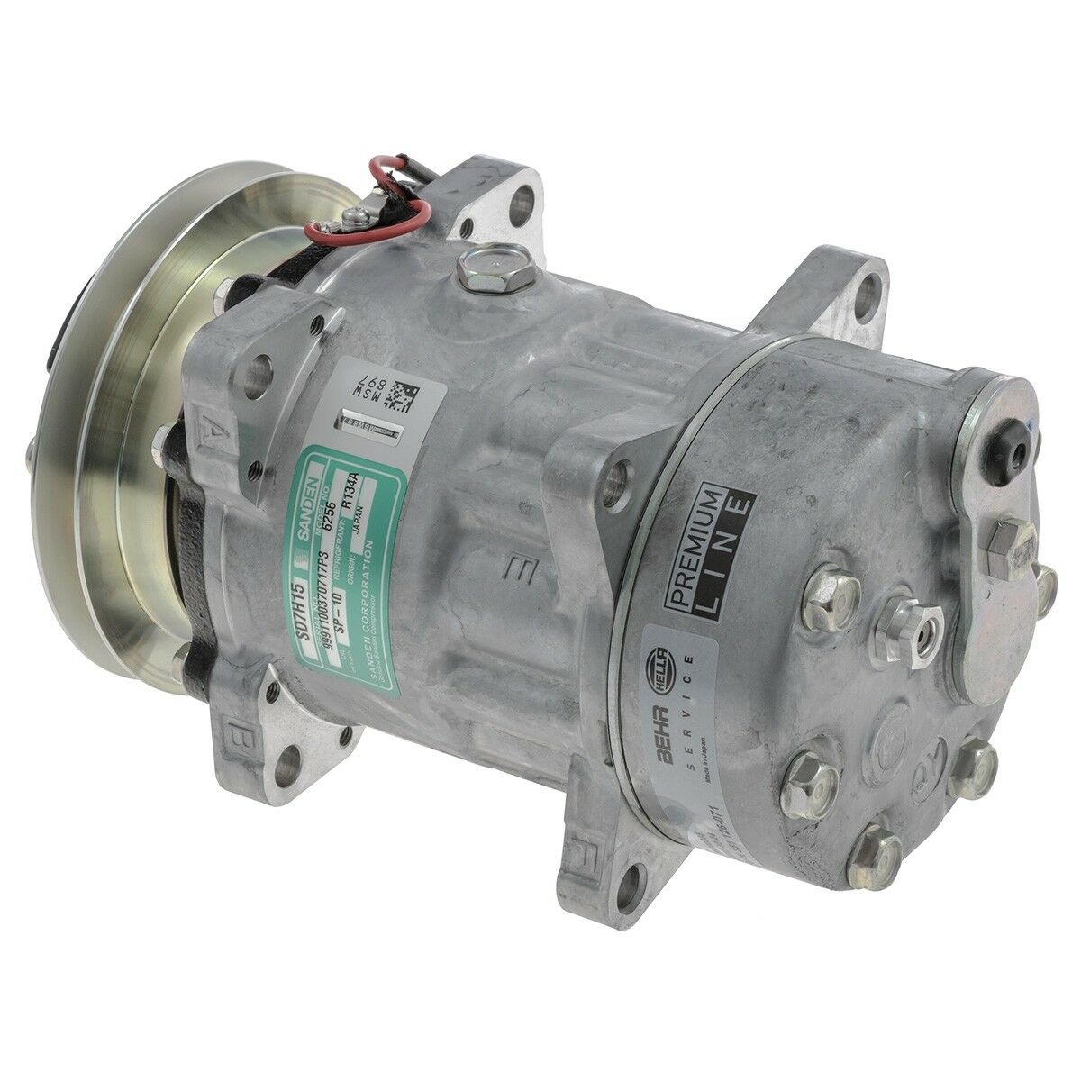

Il y a toutes sortes de variantes de ces compresseurs Sanden et il faut effectivement faire attention non seulement au modèle mais aussi à la référence exacte.
Je viens moi aussi d'en trouver un sur la baie pour une de mes voitures dont l'embrayage de compresseur vient de griller, et mieux vaut un compresseur neuf qu'une réparation incertaine et fastidieuse...
C'était le seul dispo avec la référence exacte pour mon véhicule (donc pas besoin de chipoter la fixation ;), ici un modèle de type SD7H15), et lui aussi au tiers du prix "conseillé"!
