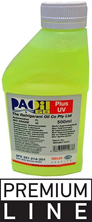

Pourquoi n'as-tu pas mis de la PAO68 au lieu de la PAG46?
Mieux encore, la PAO68+UV, conditionnée d'emblée avec le traceur pour détecter les fuites:
Aujourd'hui la PAO remplace avantageusement la PAG (46 ou 100) car elle n'est pas hygroscopique.
Les huiles PAG sont très hygroscopiques, et l'eau fait baisser la viscosité de l'huile au cours du temps, ce qui n'est pas bon pour le compresseur, même avec la bouteille déshydratante...

Dans mon compresseur il faut de l’huile SP10 ou équivalent. C’est marqué dessus. Et l’équivalent c’est PAG46.
Confirmé par un spécialiste qui m’a dit qu’il ne fallait pas de la PAG100 dans un compresseur à cylindrée variable mais de la PAG46.
C’est déjà ce qu’on m’avait donné la dernière fois.
C’est dans ce document que j’ai vu qu’il fallait 240 ml dans les Alfa GTV.
Je connais pas la PAO68, donc je mets pas sauf si un spécialiste me dit de le faire.
Du traceur j’en ai déjà bien assez dans les canalisations.
Re: [3200 GT] Démontage compresseur clim
Publié : sam. 17 oct. 2020 00:44
par Froggie
Ce que tu dis est juste.
Ce que dit Behr Hella aussi. La PAO68 est un produit plus récent que les PAG et a été conçue pour les remplacer et éviter le piégeage d'humidité (c'est bien expliqué dans leur doc).
La PAG46 conviendra très bien aussi mais ne sera pas aussi stable à long terme.
C'est un peu comme les LDR organiques qui ont remplacé les LDR minéraux (s'acidifiant avec le temps) dans nos radiateurs.
Maintenant, ça durera peut-être bien assez longtemps, qui sait
