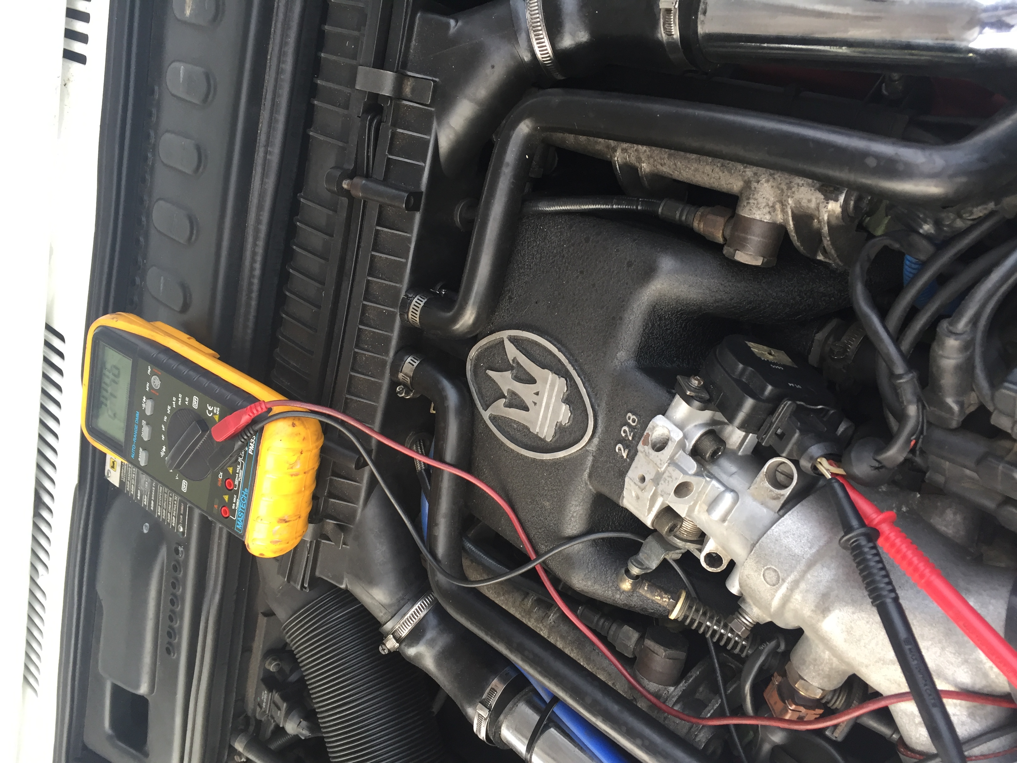

alpa a écrit :C'est bien le bypass. Sur les injections de l'epoque on utilisait un passage d'air "de secours" qui assurait le demarrage et un maintient du ralenti minimal. La procedure de reglage est qu'a chaud au ralenti quand tu debranches le connecteur du regulateur de ralenti (une vanne electrique) le ralenti doit tomber vers 750tr/min. Sur les 24v pre Ghibli la vanne etait juste sous le capteur de position papillon.
En gros tu la visses a fond, tu la devisses de 3-4 tours, tu demarres, t'attends que ca chauffe et tu regles.
C'est tout de meme surprenant qu'il soit parti. A mon avis il etait presque devisse. Ton ralenti ne devait pas etre regle correctement.

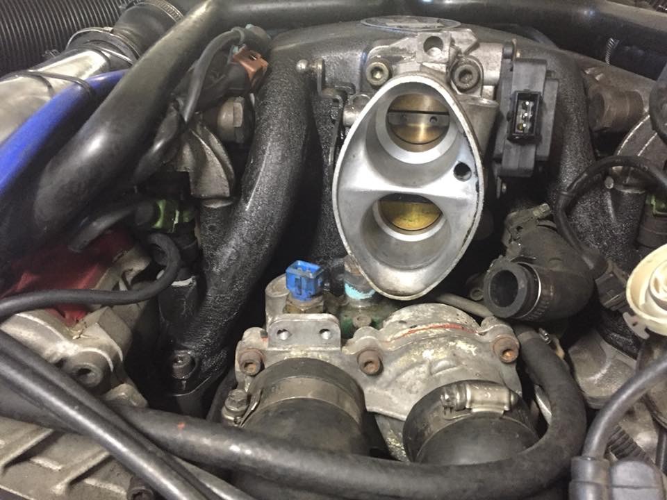

Elle est ou la vanne juste sous le capteur de position papillon?
dd63
Messages : 946
Localisation : 63
Re: pschitt en coupant le moteur
Message par dd63 »
Sur la 424, la VAE se trouve sous le tuyau noir débranché. Je la vois pas sur ta photo, cul vert , tu peux pas la louper.

dd63 a écrit :Depuis peu j'ai un pschitt lorsque je coupe le moteur. Ca dure une seconde mais c'est assez fort comme si une grosse quantité d'air s'évacuait. Quelque chose relâche la pression , mais jusque la, je n'avais pas entendu ce bruit.
Merci de votre retour.
Possible que ce soit la vis de réglage du ralenti, en haut à droite du papillon (en regardant le moteur) qui se soit barrée - qui a fait pschitt -. Normalement elle est freinée par un joint torique qui veillit et elle se dévisse. Moi j'ai eu la chance de la retrouver, elle s'était posée à côté.. (En maintenance remplacer ce joint)
dd63
Messages : 946
Localisation : 63
Message par dd63 »
C'est réglé depuis le temps. Exactement comme toi, la vis posée à côté.
J'ai pas le souvenir d'un joint, je regarderai. Merci.

:Maze
Messages : 10311
J’ai eu la chance de voir faire la procedure du réglage ralentis décrite précédemment par un sorcier (Robert Filibeck) le point que je ne parvenais pas à faire, c était le piquage de la tension. En fait, c est vraiment très simple. Mais quand on ne sait pas, et bien, ça ne l est pas du tout. Même pas 5 mn pour le réglage, impressionnant et admiratif. Et, c est incroyable rencontrer des gens aussi sympathiques. Je vous souhaite de le rencontrer.
