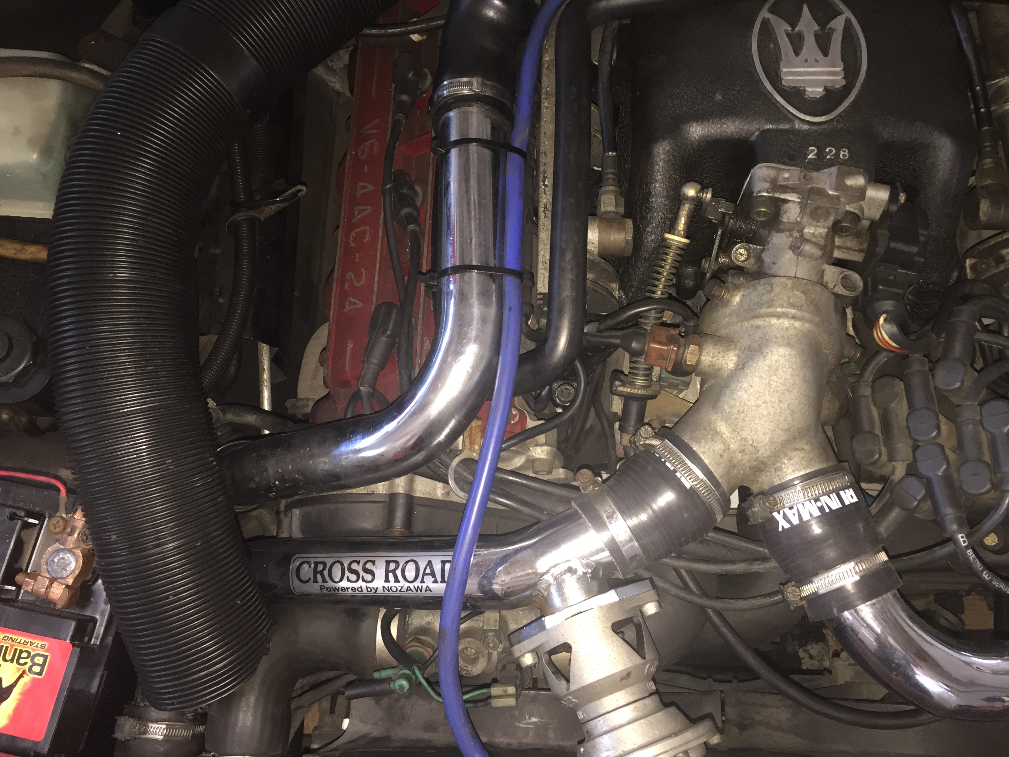

Cote conducteur la prise d air passe. Mais côté passager comment vous faites pour la conduite d air? Impossible d avoir accès à un endroit pour de l’air frais...

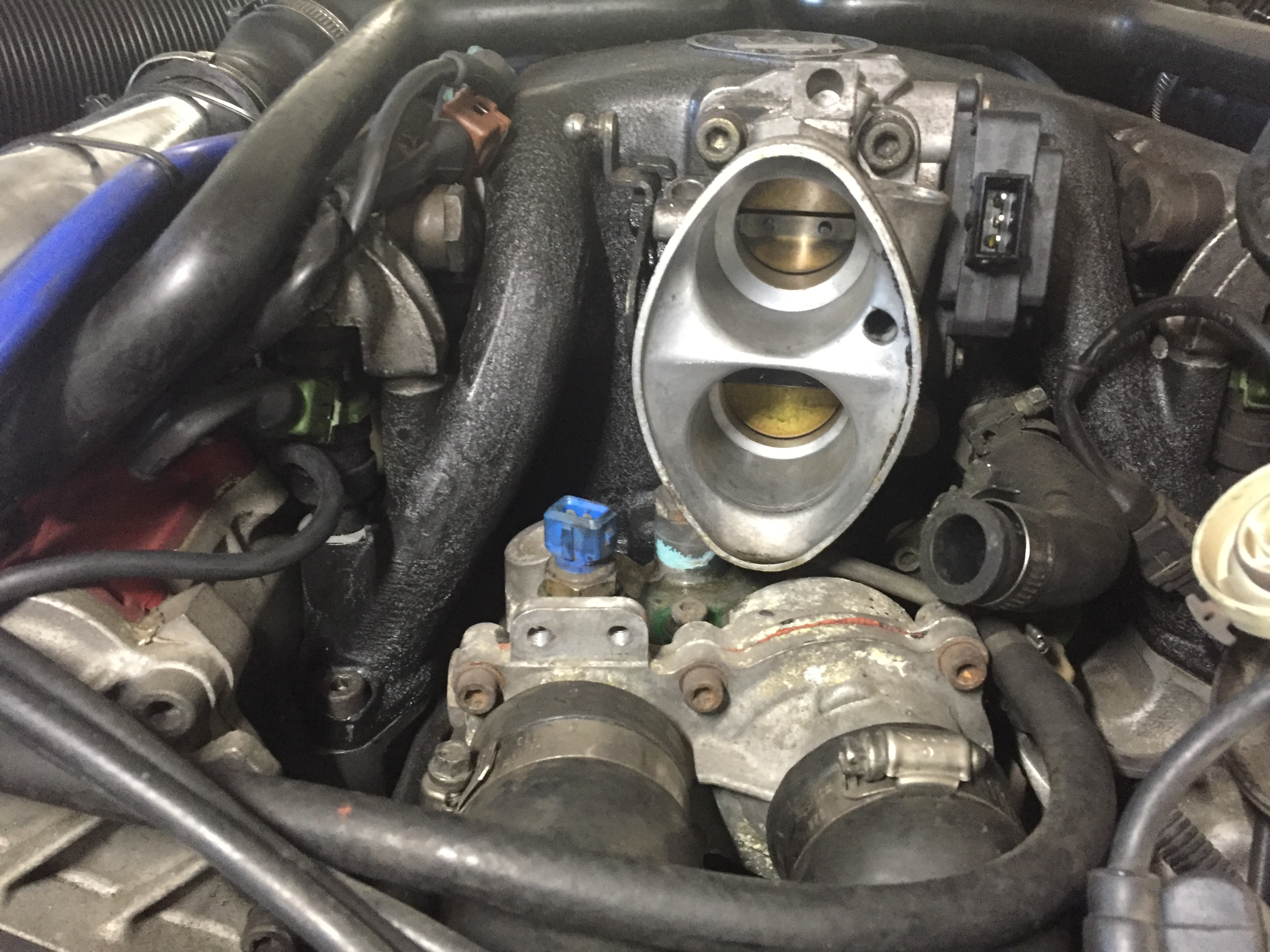

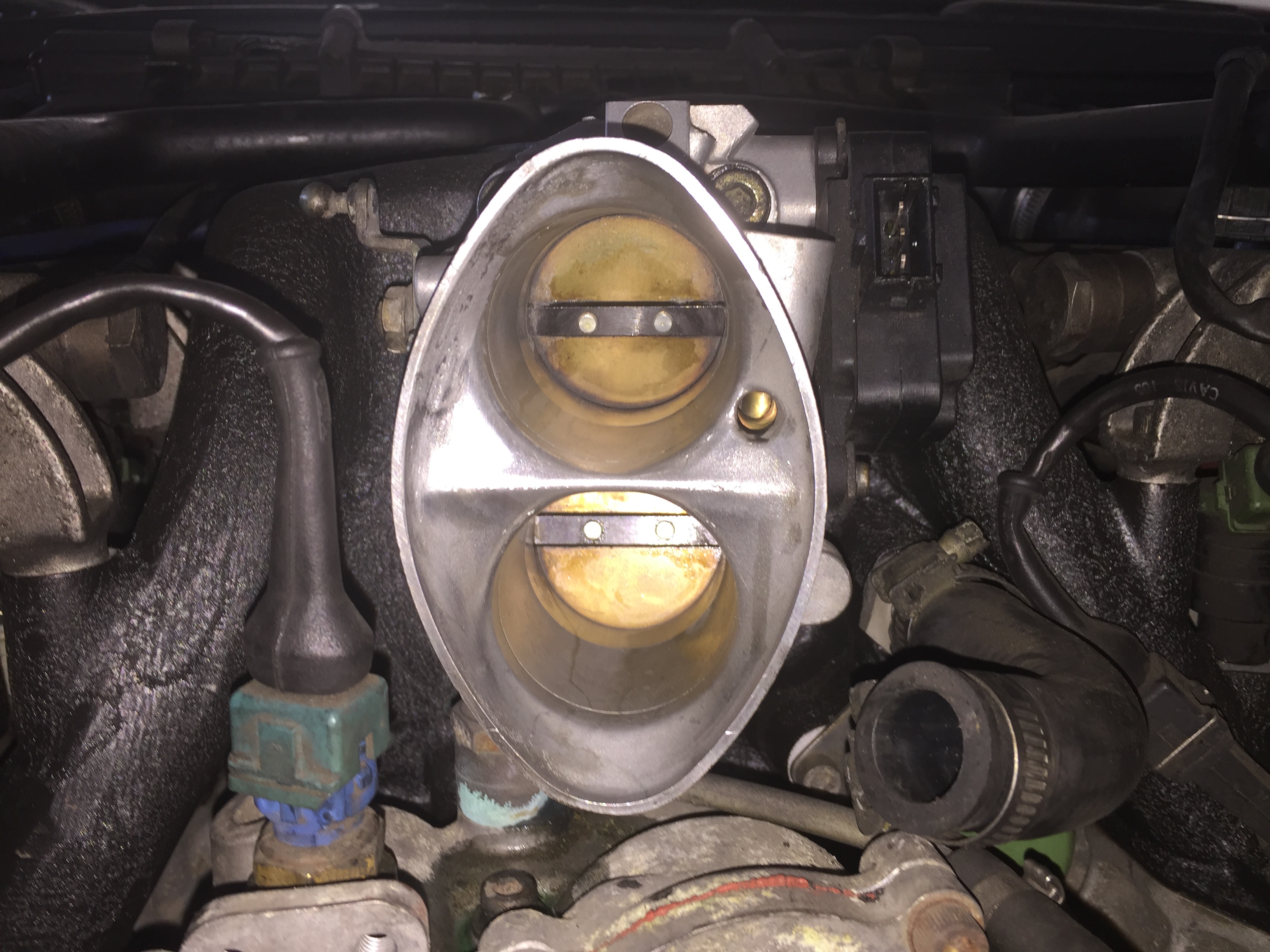

Alors.... changement boîtier papillon de 36 à 42...
L ancien... regardez bien les diamètres intérieurs.
Et le nouveau... regardez bien toujours les diamètres interieurs

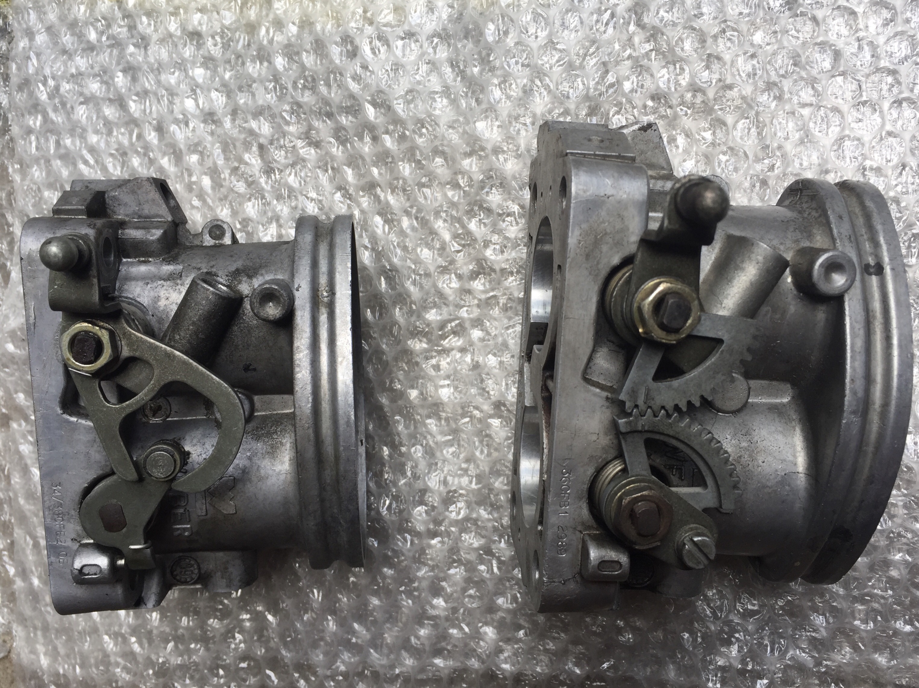

Ce n est pas la seule différence :
Le système d ouverture des papillons est différent. Came pour celui d origine, et engrenages pour le nouveau
Et ça c’est évidemment un problème. lequel?
Je vous mets sur la piste. Avec le diam 42, le ralenti est a 2000 tours...
