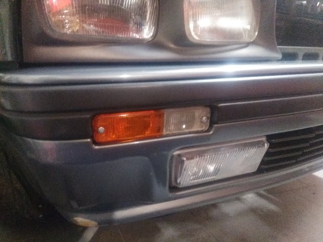

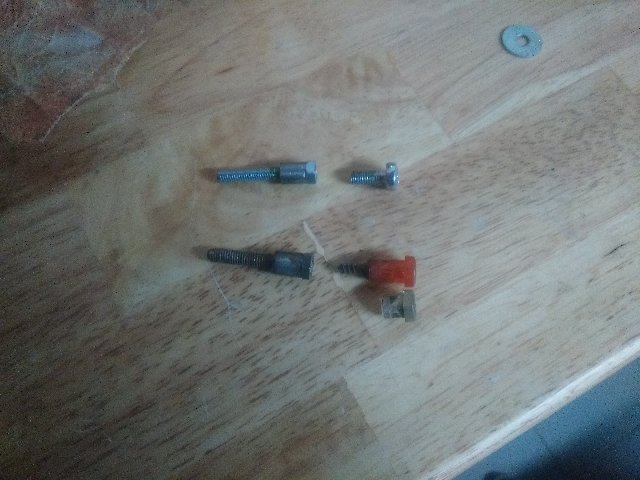

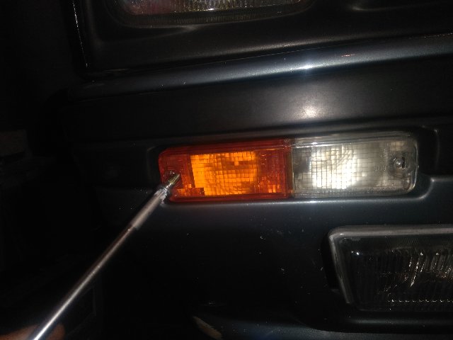

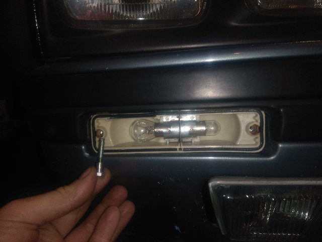

Une petite bidouille que j'avais fait il y a quelques mois, les vis qui tiennent les feux de position et clignotant avant étaient mal au point, je me suis débrouillé avec de la visserie du commerce et le tour à métaux du boulot.
Le résultat n'est pas conforme à l'origine mais au moins ça tien en place.
