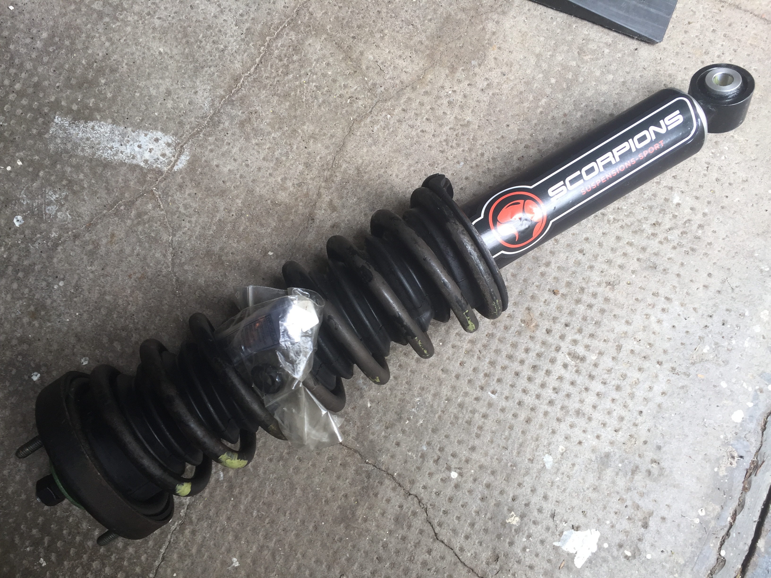

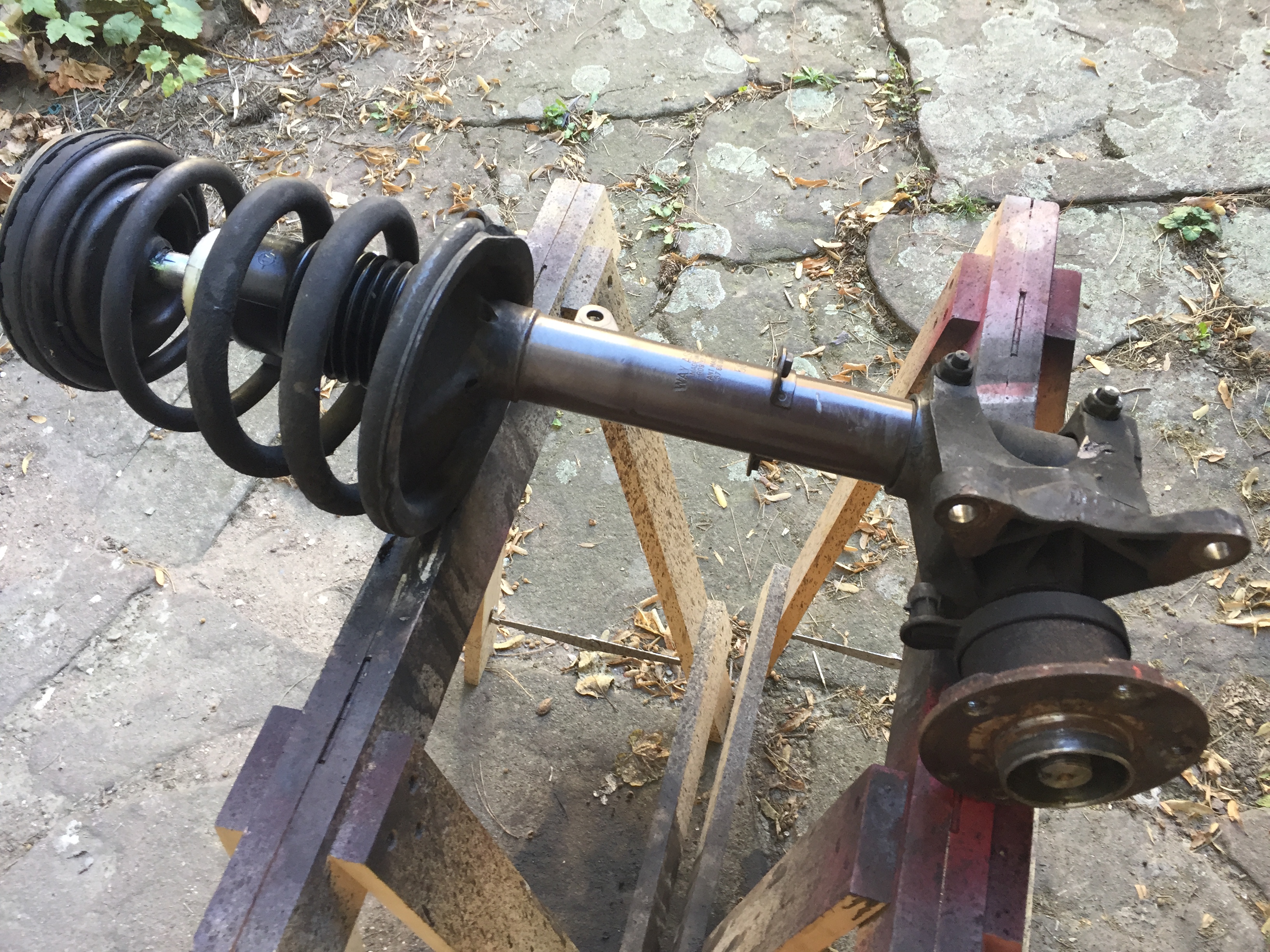

Amortisseurs refaits...
Avants refaits par suspens sport
Arrières neufs suspensions sport

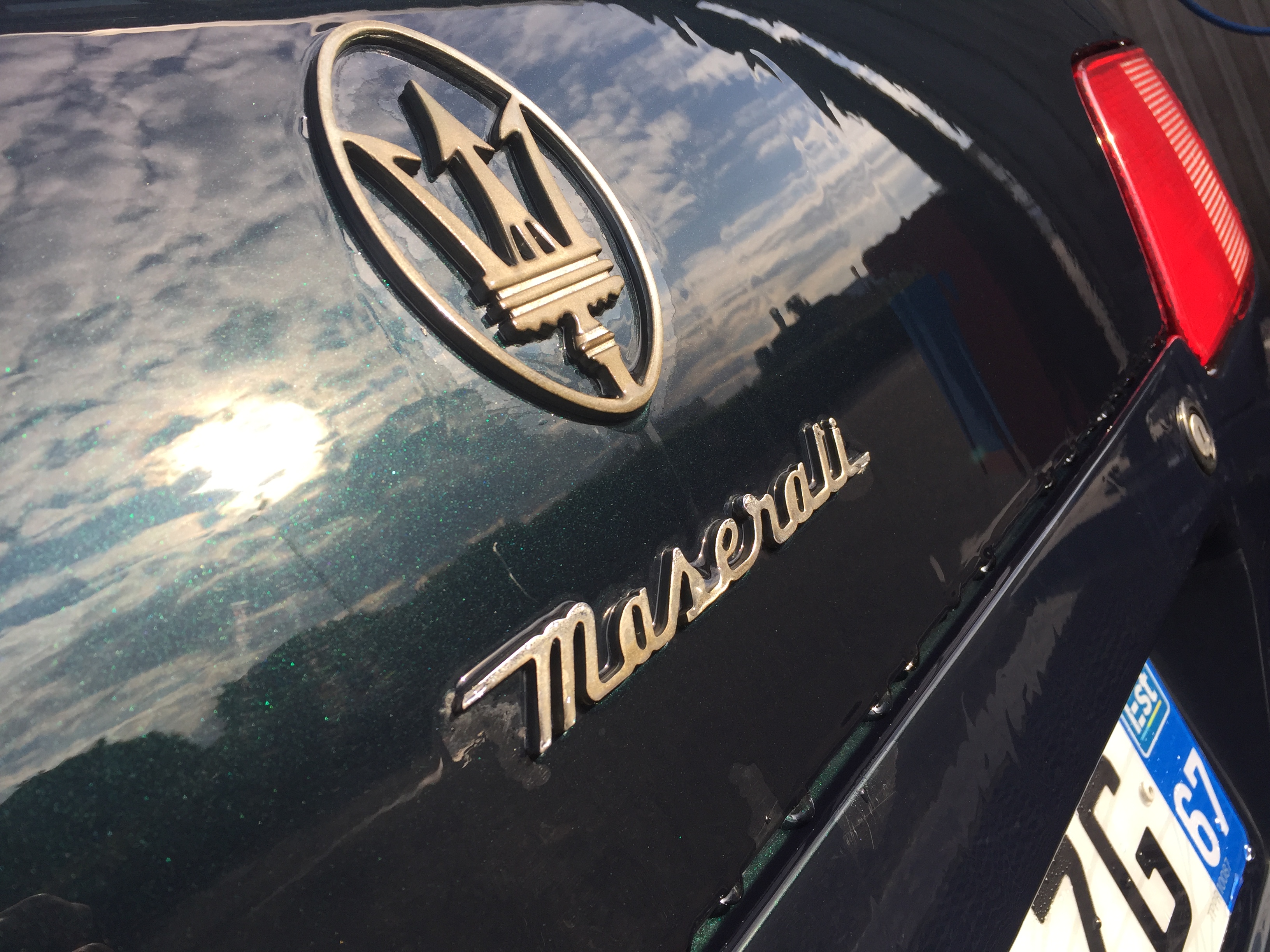

Les affaires reprennent. J ai récupéré la QpIV.
C’est terne. En quoi est ce fait? Peinture métal pour remettre d aplomb?

Re: Je me presente
Pour l'inscription, tu peux essayer un coup de metal polish (autoglym ou autre).

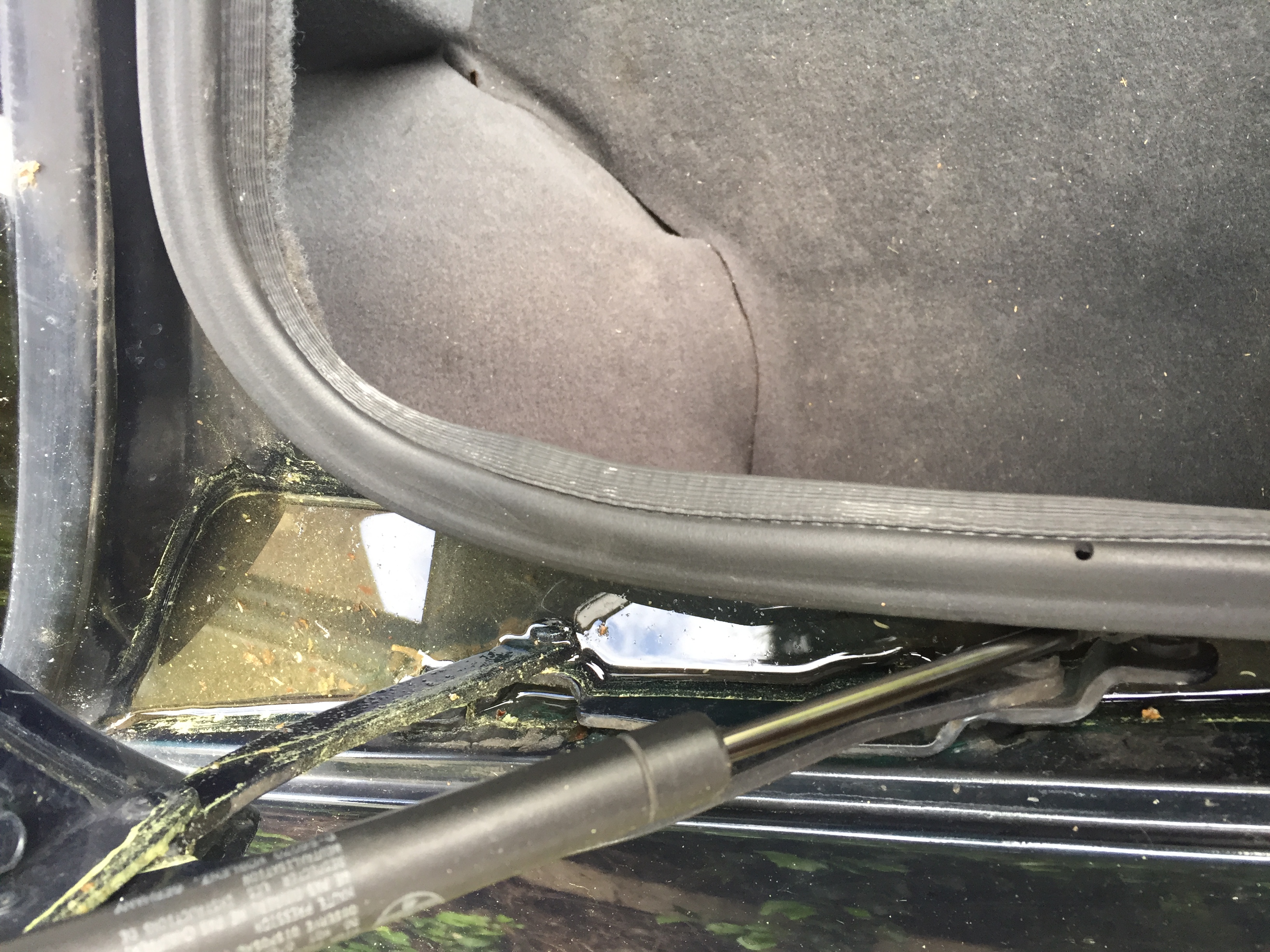

Re: Je me presente

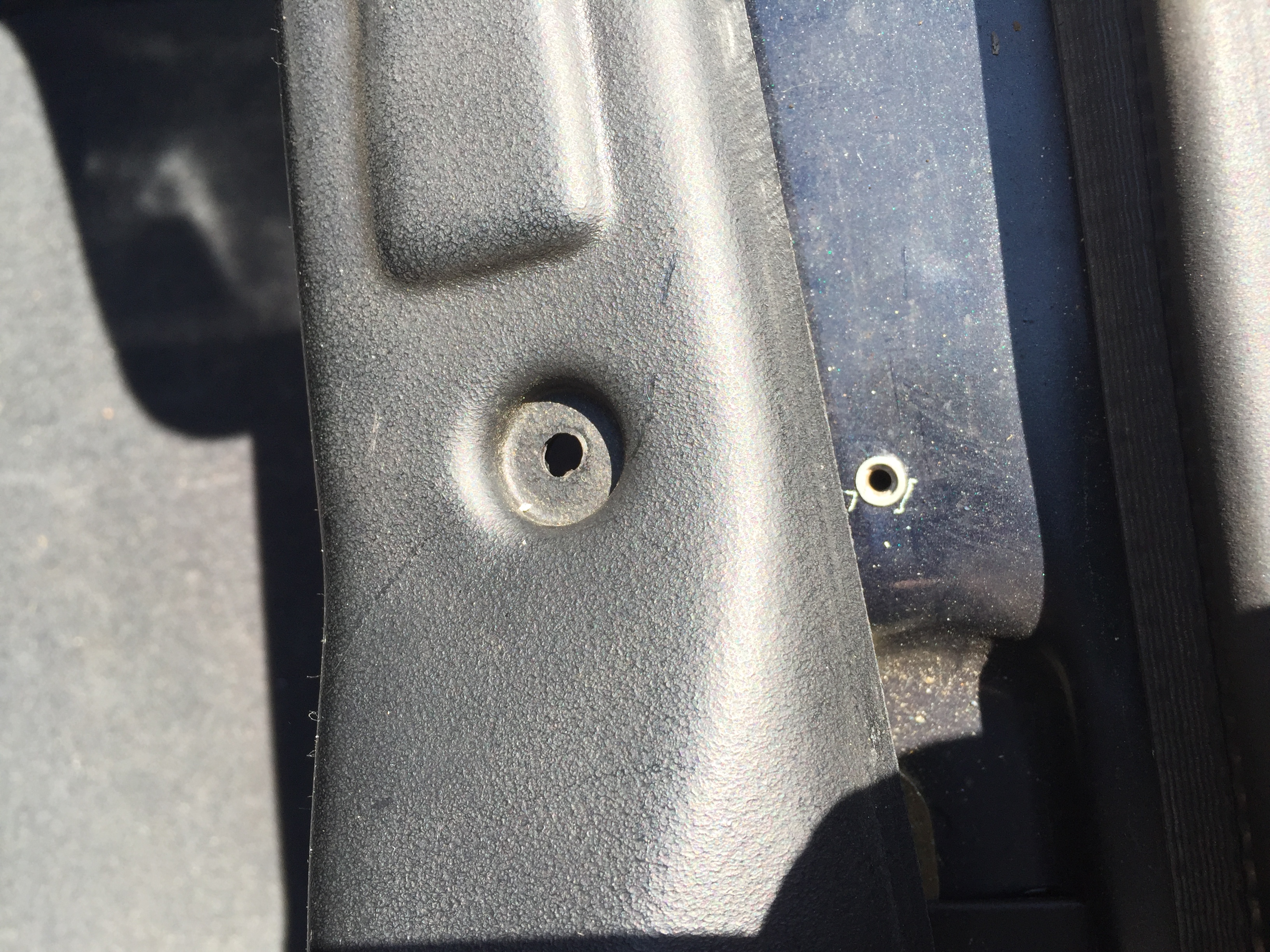

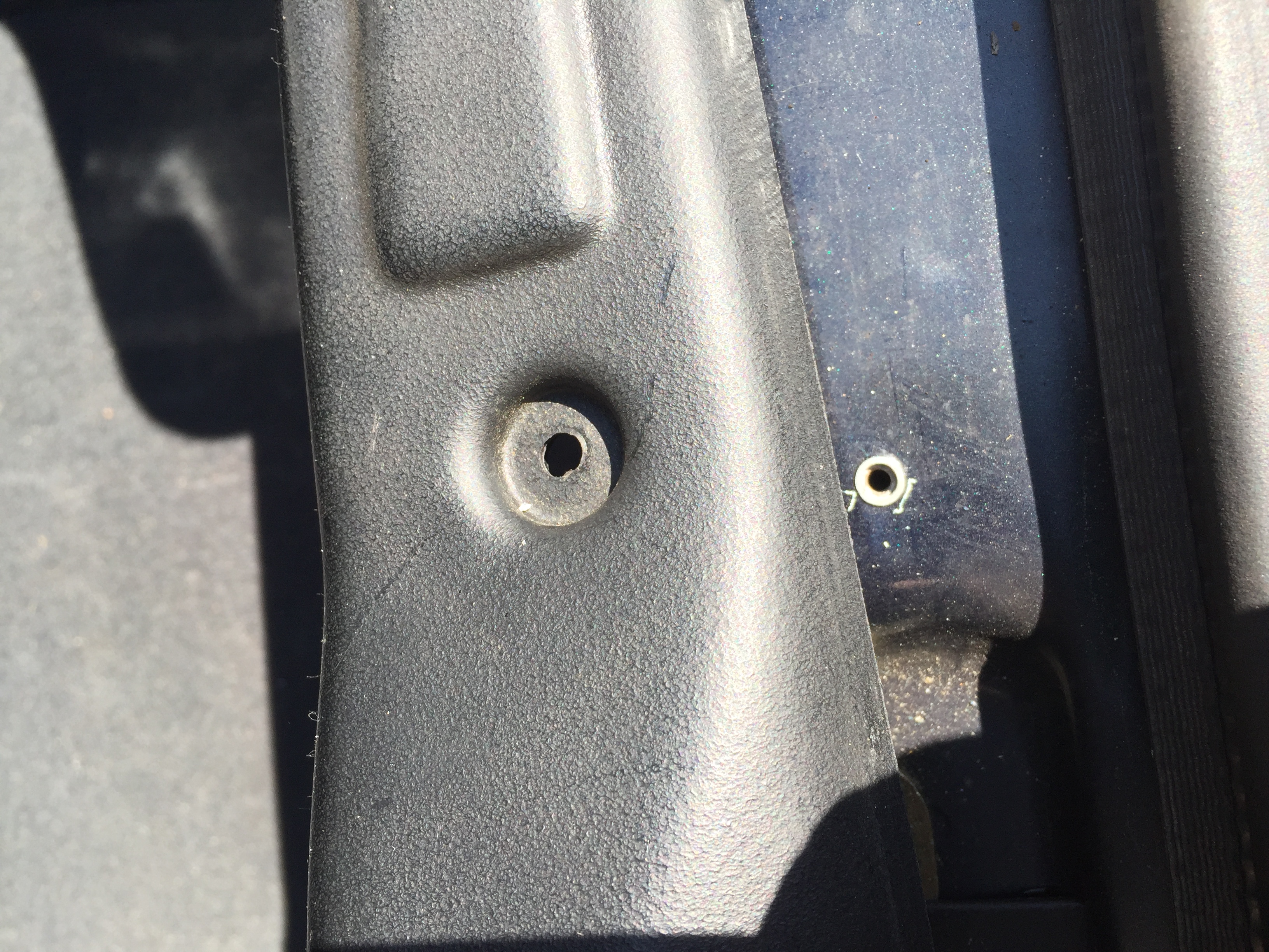

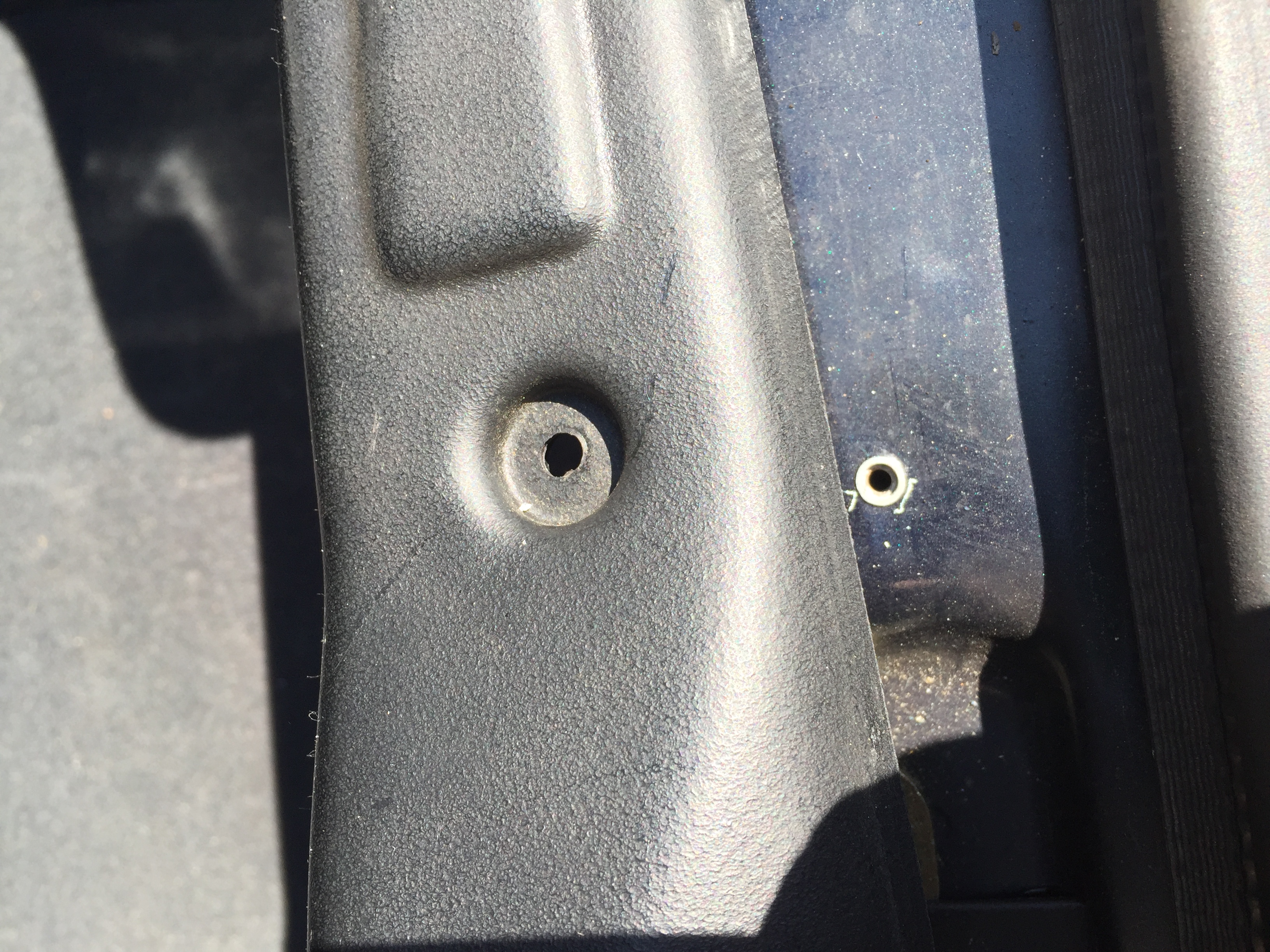

Est ce qu une bonne âme QPIV pourrait me faire une photo du seuil de coffre. J en ai recupere un, il faut que je le visse.
alpa
Messages : 4349
Localisation : Grenoble
Re: Je me presente
Message par alpa »
Si je n'oublie pas ce soir. Donnes moi par MP ton num de tel (a moins que je l'ais deja ?). Je crois que c'est vissé, pas clipsé.
