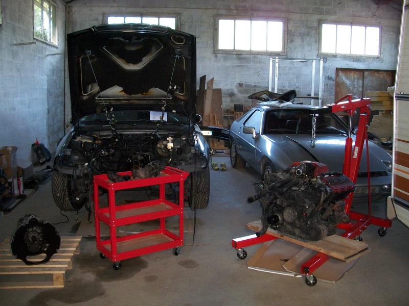

Voila ou j'en étais il y a peu:

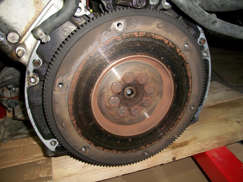

Le volant moteur (qui a l'air d'avoir un peu vécu):

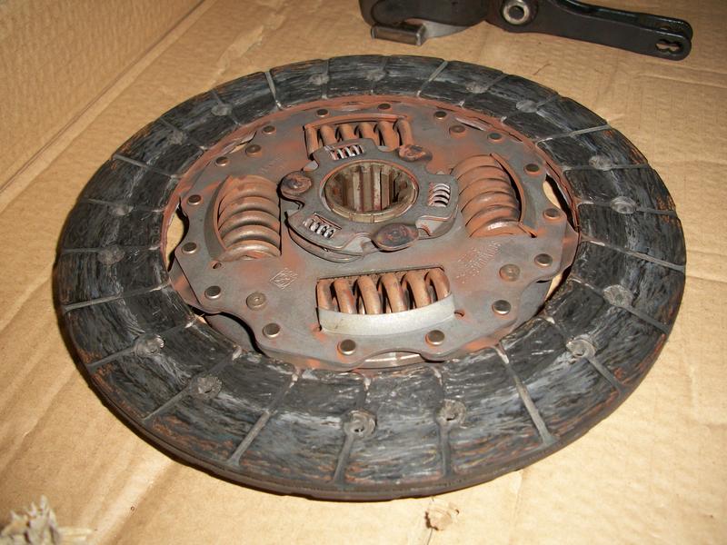

Le disque d'embrayage qui semble en très bon état (remplacé il y a peu, facture à l'appui):

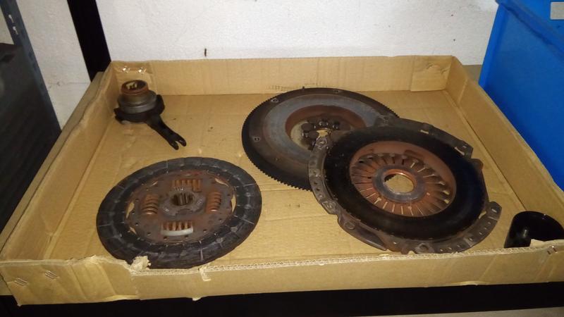

L'ensemble volant moteur/mécanisme/disque/butée d'embrayage:
