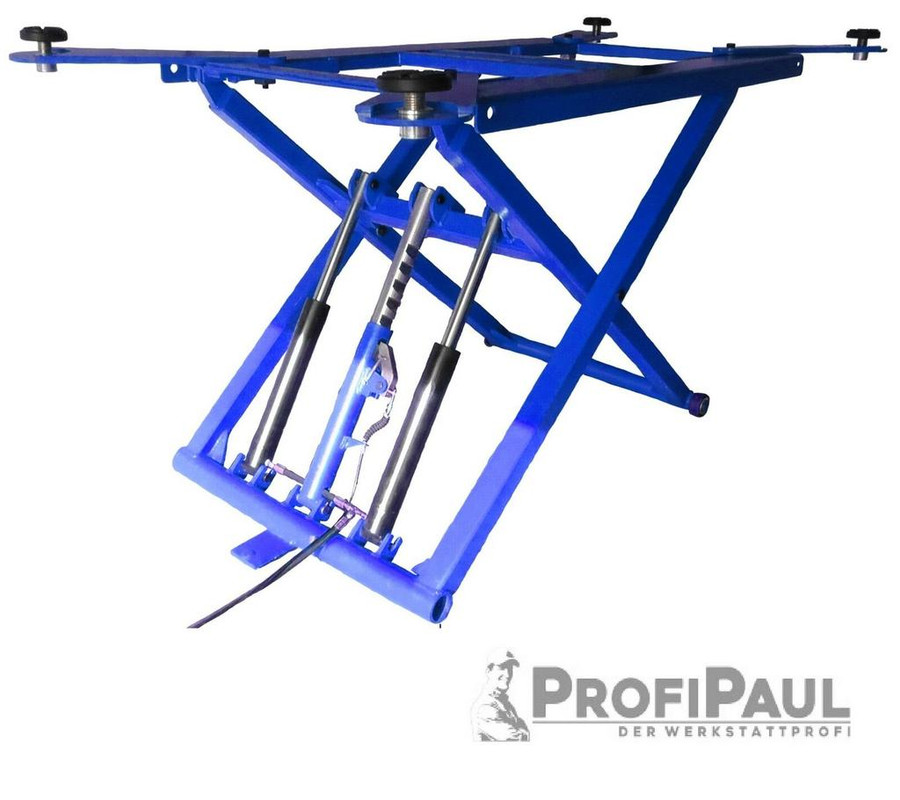

Celui que montre Gemini ne me plait pas trop. Roulettes qui frottent sur le sol en levant, plein de bazar en plein milieu du pont, des bras très fins, accès sous la voiture pas facile, si ça lâche c'est coupé en deux morceaux...

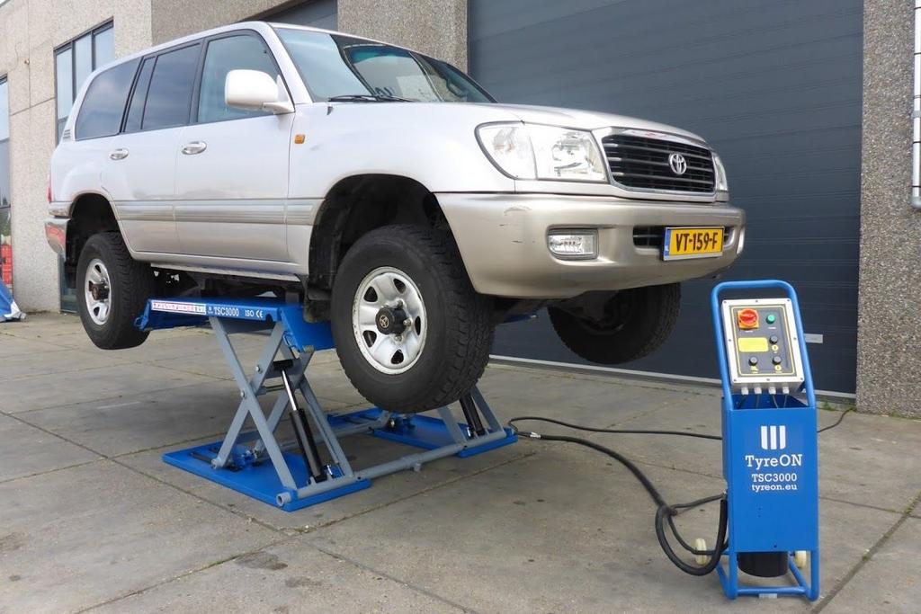

Celui là me fait très envie... Même si pas donné. 1749€ sans les accessoires ni le port. On arrive vite à 2300€ pour moi.
https://twinbusch.fr/product_info.php?products_id=14
Limité en hauteur, une dalle dont je ne connais pas la qualité, pour lever à 1 m, ça va être un pont ciseaux.
