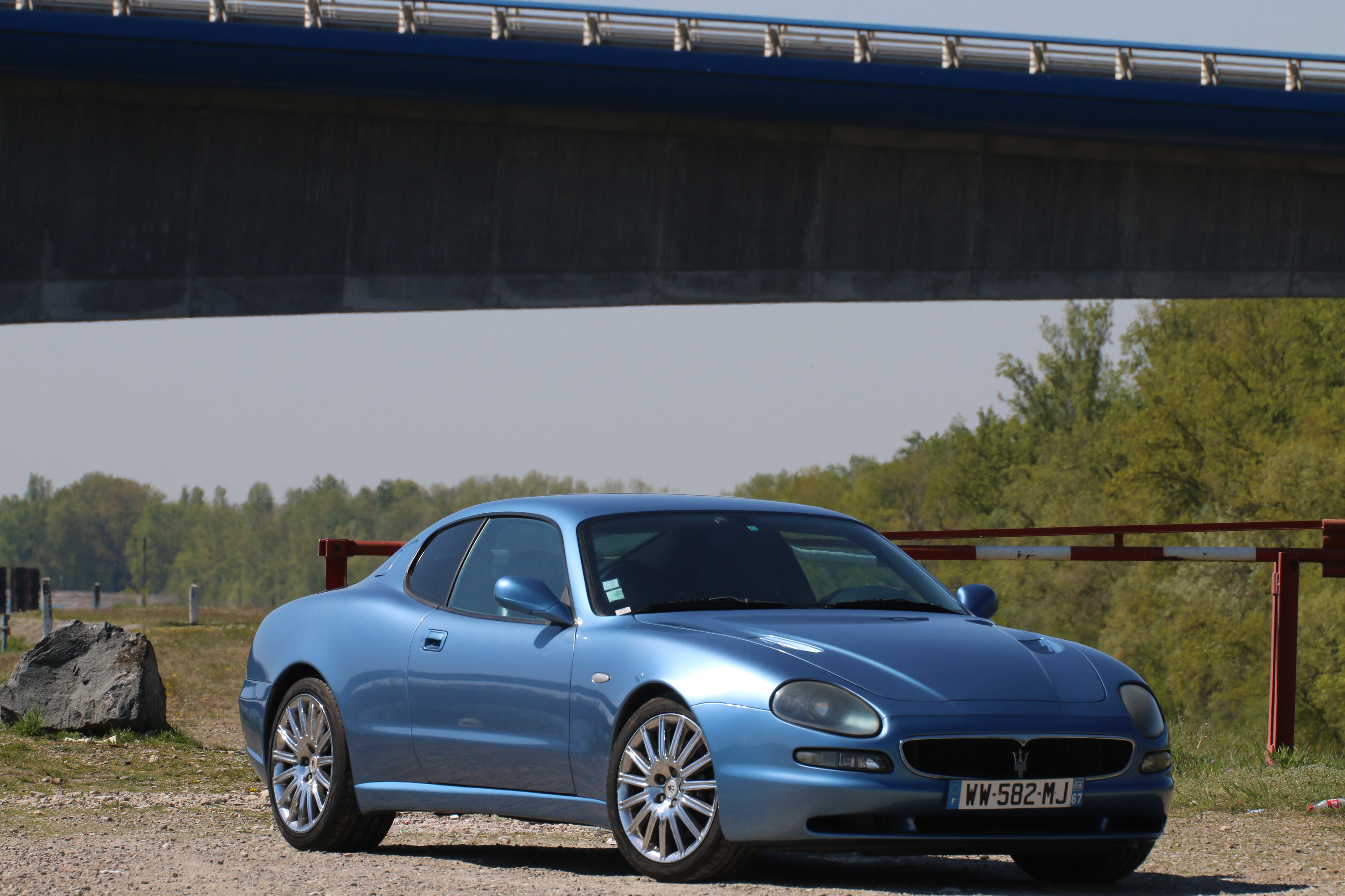

Merveilleuse dans cette livrée!

Pif !C'est sans dommage à part le nettoyage.
Les custodes sont teintées ?

William a écrit :Pif !C'est sans dommage à part le nettoyage.
oui à la japonaise. Un film j'imagine.

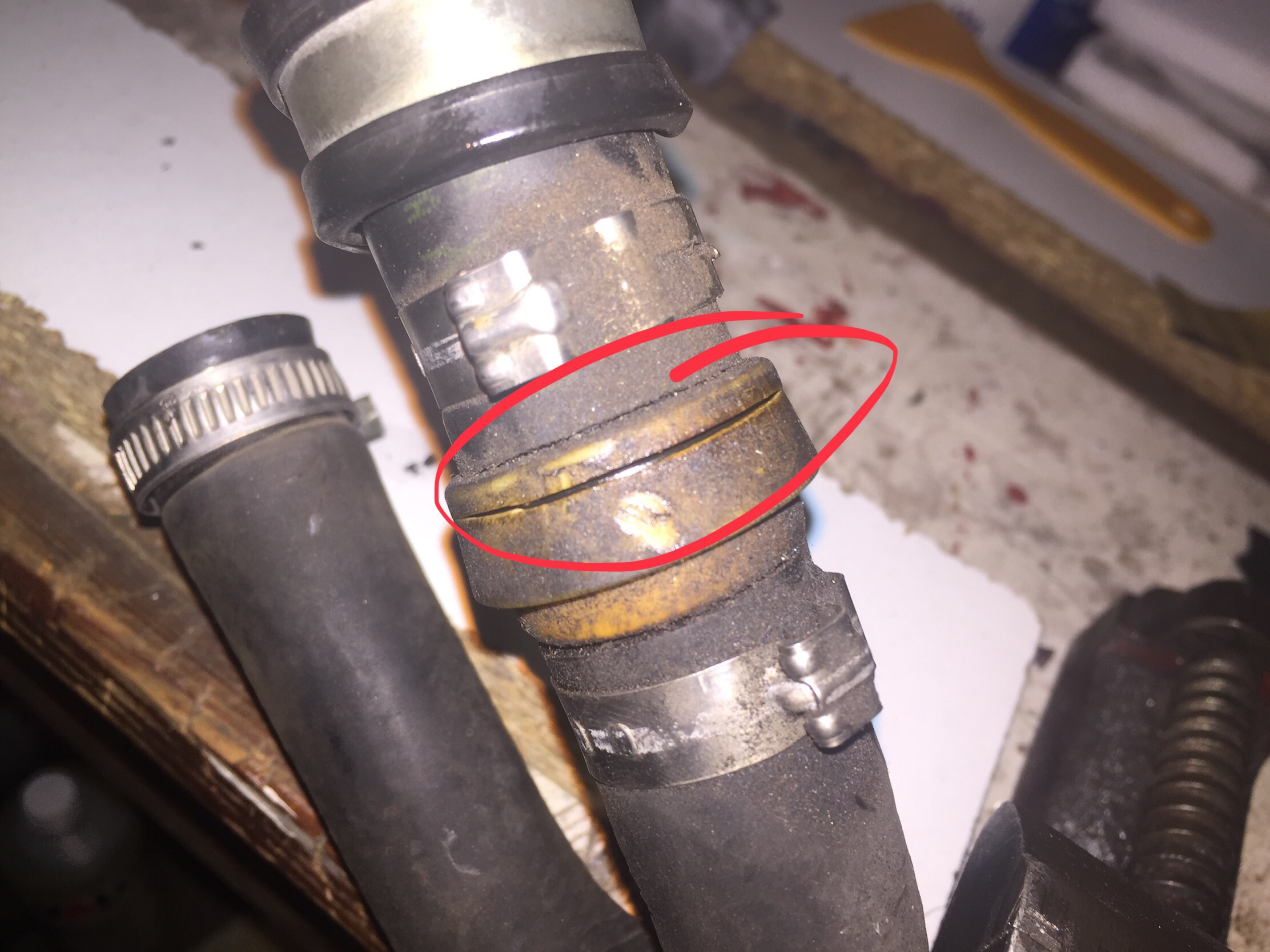

Hum la 9, c'est ca? Ca me parait plus logique. Je ne comprenais pas ce qu'il pouvait y avoir dans le récupérateur de vapeur qui refoule.. Bref...
Image 20-04-2019 à 23.59.jpg (14.08 Kio) Consulté 4413 fois
Nettoyage suffit ou changement? Une référence générique?
Messages : 9120
Re: AAM205
Probablement nettoyage.
SI pas, tu mesures les durites et tu fais une recherche sur "one way check valve". Ca ne coute que quelques euro en général, la ref maserati n'est pas chère mais, bien entendu, plus dispo. :|

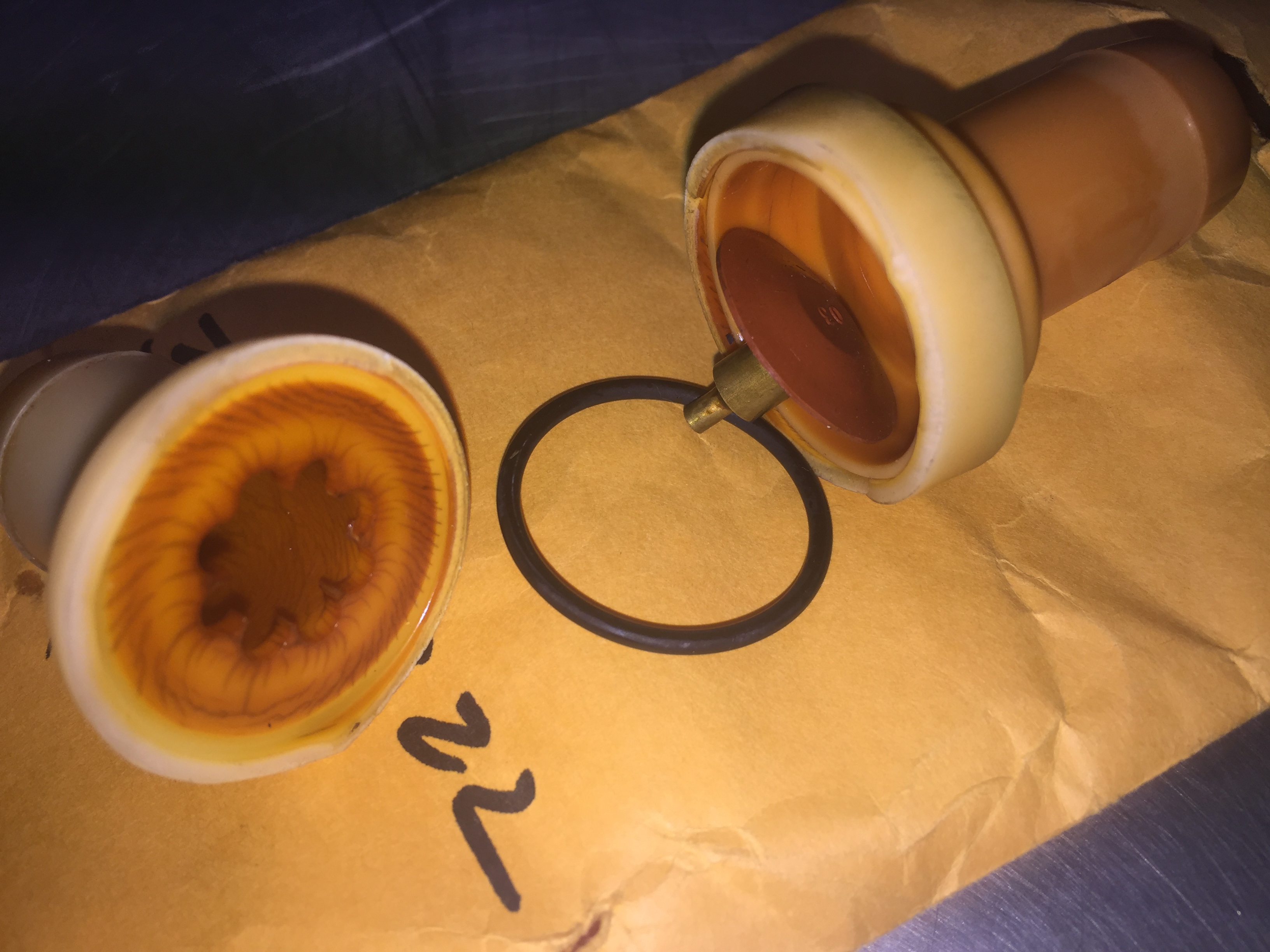

Bon alors elle est fendue....
Donc il faut que je change cette soupape...
Ou?
Question subsidiaire c est quoi les pinces pour ces clips?
Messages : 10608
Re: AAM205
Bon ben cassée au démontage.

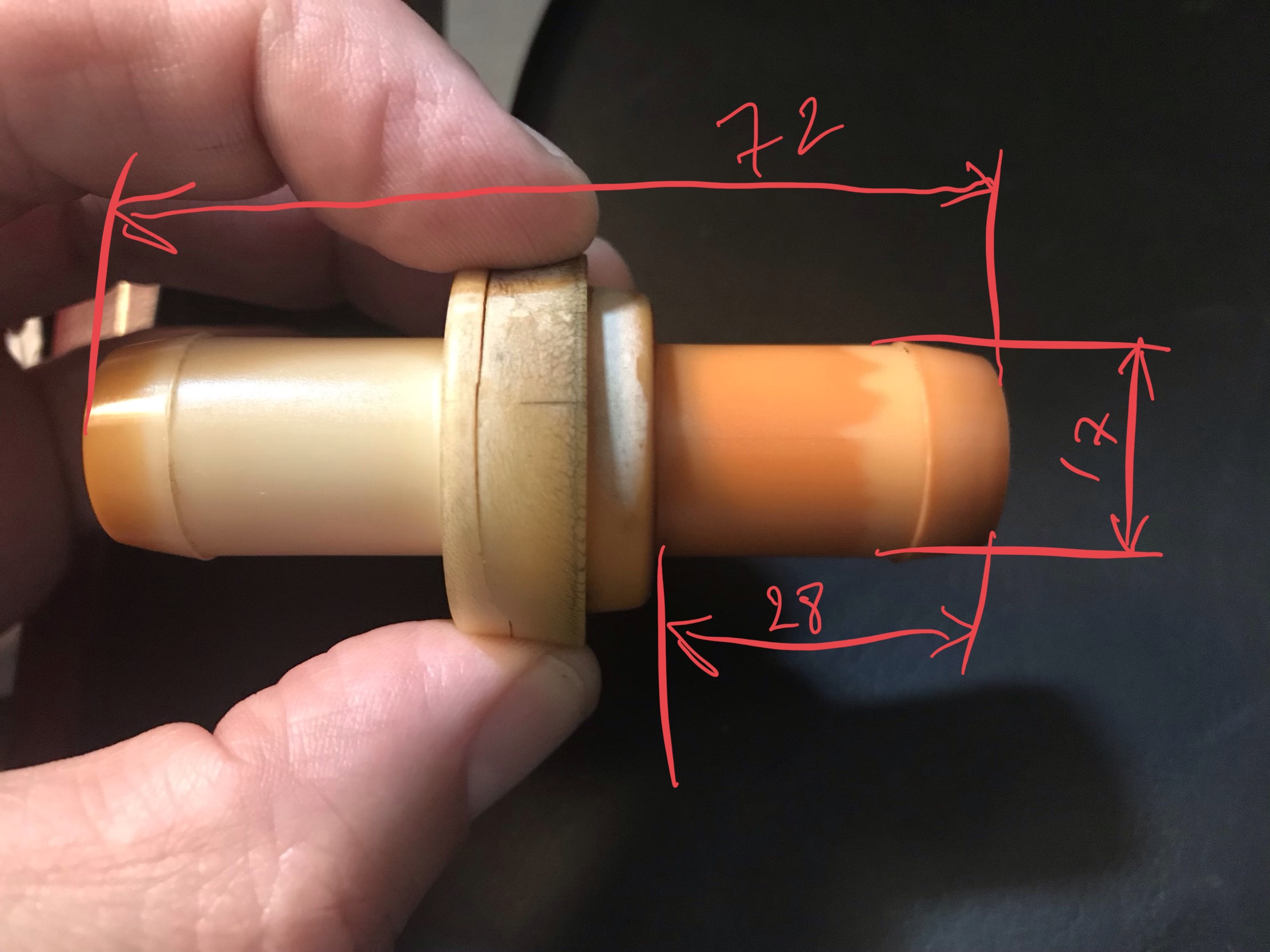

Messages : 9120
Re: AAM205
Le problème, c'est le 17mm de large.
Recherche rapide, je ne trouve que cela, mais il faut trouver un distributeur européen (ou payer la douane, ça commence à faire cher)
https://www.ebay.co.uk/itm/UPR-17MM-Non ... ctupt=true
Autre solution, prendre du 12mm (très courant) et adapter. Mais pas l'idéal...

Messages : 10608
Re: AAM205
2, vu comme c est fait dedans, pas possible que ça tienne plus de 20 ans...

Messages : 4853
Re: AAM205
J'en connais qu'une seule de cassée.
Normalement elle s'ouvre facilement pour être nettoyée.
Avec un raccord de tuyau d'arrosage à la place ça marche aussi. Mais j'ai pas essayé à très haut régime... :?
