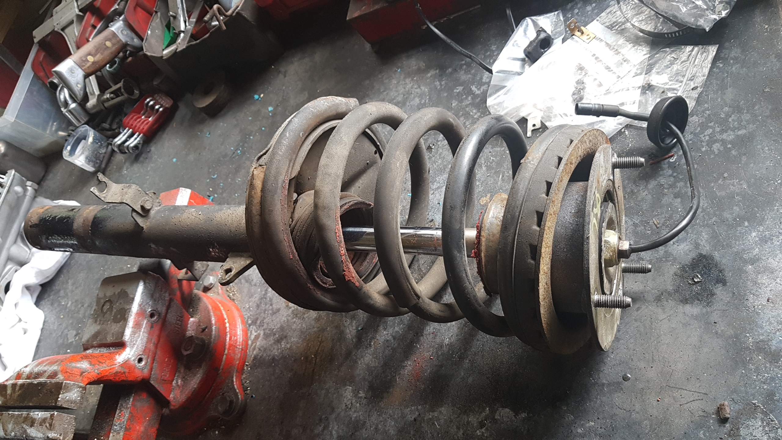

Re: Présentation QP 4 evo
C'est pas de tout repos!!... et c'est lourd!.
Le plus dur c'est d'extraire le tube principal, en place depuis 20 ans!.
Profitons en pour une cure de frameto et peinture, je ne supporte pas la corrosion même superficielle;
Et ensuite de compresser suffisamment les ressorts pour les enlever.
La hauteur libre de ceux ci est de 305mm. Quelqu'un connait la hauteur libre neuf ??....
J'ai rappelé STAC avant de les leur envoyer, le prix est bien de 135. HT le ressort neuf sur mesure.
Et Hop direction Vallauris où il refera aussi les amortos;
Bonne solution pour ceux qui sont dans le même cas que moi.
Les amortisseurs sont faits, les ressorts aussi,
les coupelles/ butées/ roulements en haut des Mac pherson
sont peut être moyennes .
Un tuyau pour une paire de neuves??....

Je ne vais pas faire un nouveau post sur cette recherche des coupelles-roulements au dessus des Macpherson avants.
Je n'en ai pas trouvé chez des pros.
Peut être pas vu la bonne adresse....
Help ! il ne manque plus que çà pour que je puisse remonter.

Photos?
la photo c'est celle du dessus,
c'est la grosse coupelle acier recevant le ressort dessous et la platine de fixation dessus.
Dedans il y a le roulement. C'est une pièce spécifique à chaque montage mais peut être que c'est la même sur plusieurs Maserati ...
Ouf....le responsable chez STAC les a contrôlées, çà va elles sont bien.
Il va pouvoir me faire un colis bientôt!. Cà c'est pour l'avant.
Pour l'arrière l'assiette est bonne et le kilométrage peu élevé, je ne les fait pas pour le moment.
