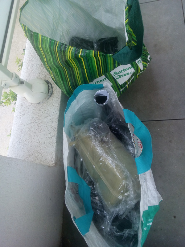

Tu as reussi à ramener le bocal?

:Maze KONIMINO
Konimino2 a écrit :Tu as reussi à ramener le bocal?
après une heure de trempage, il est bien revenu, pour les crasses dans les coins je pense utiliser de l'eau à haute pression ça devrait revenir plus que bien...

Tu montreras stp

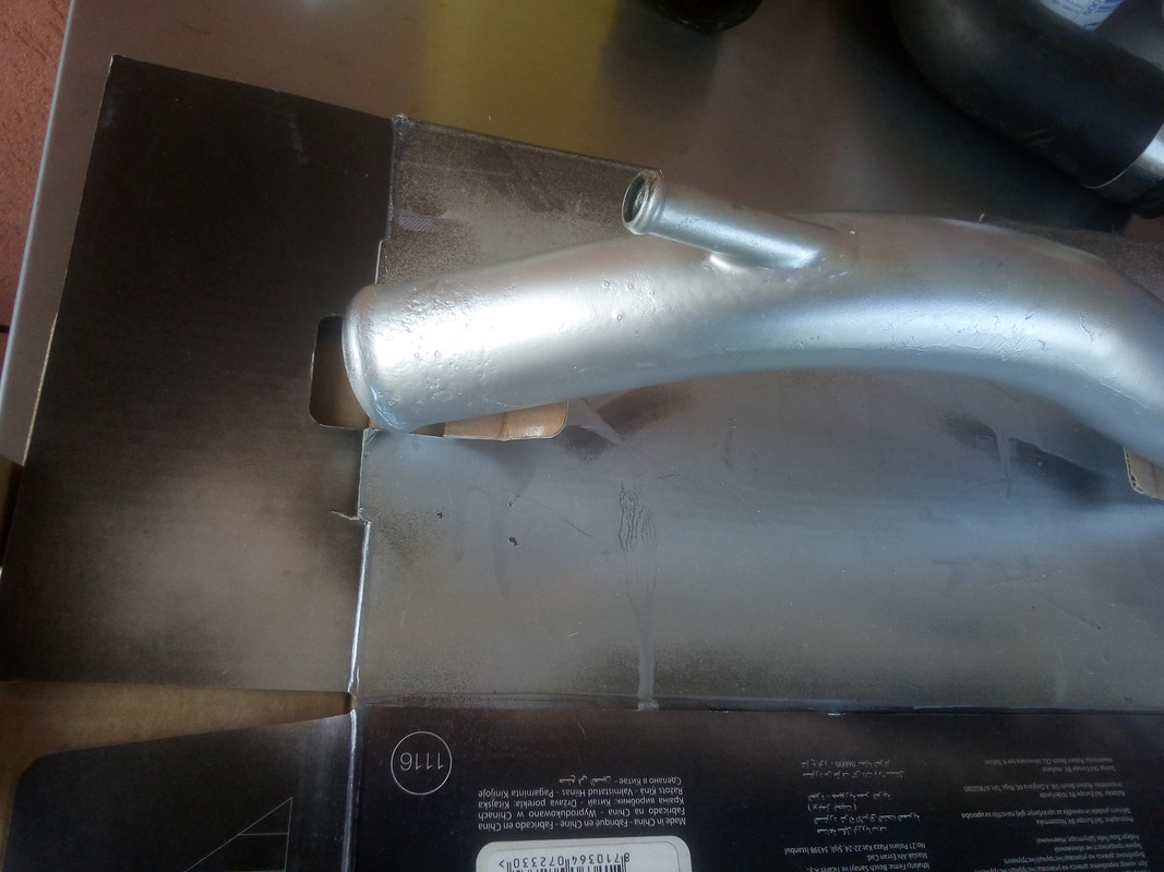

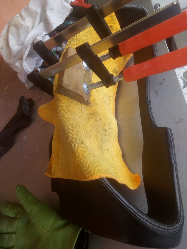

le raccord du radiateur d'eau à demander un peu de ponçage, couche anti rouille et peinture, la voiture était démarré mais sans rouler, le ldr coulait par ce raccord (conséquence de la rouille et jusqu'à d'embout du longeron, la cause peut être radiateur colmater je verrai pas encore nettoyer le radiateur..)
par contre la casquette devra être remplacé, trop déformé plusieurs tentatives au décapeur thermique, elle a cuit au soleil dans un dépôt vente... avant de revenir au bercail

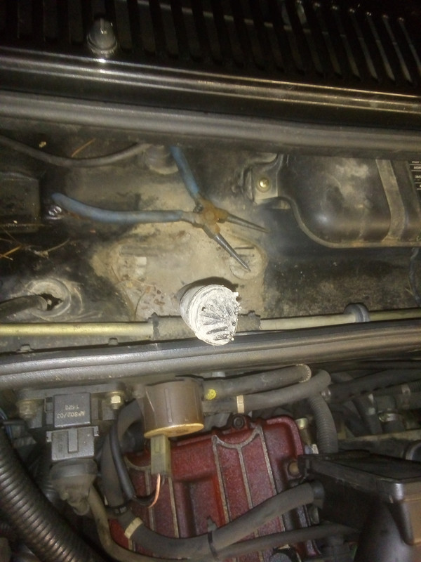

les raccords air et eau des turbos e :o nlevé, desserrage de la pompe de DA et enlèvement de la courroie DA/Clim (complètement cuite)
toujours du nettoyage et démontage de tout ce que je peux,
Le boîtier papillon ne semble plus étanche, une réparation sur la partie inférieure et en dessous du gras , du gras, style bac à huile après un barbecue de merguez,
pour la distribution j'ai pris les repères sur les points des culasses et les poulies, bizarrement les anciens repères du précédent remplacement de courroie ne tombent pas en face de ceux là?
Chose aussi étonnante lorsque je tourne la courroie, elle a tendance à sortir au niveau du tendeur

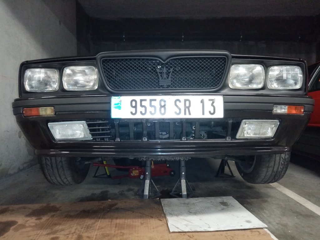

sinon j'ai posé la voiture sur chandelle, ses bas des caisses témoigne de mauvais levage comme ma 2.24v et beaucoup de biturbo...,
là je suis à vidangé la boîte getrag, enfin lorsque j'aurai compris comment défaire le bouchon de remplissage,

, BOUGIE IRIDIUM NGK, je suis en attente de certaine pièces et aussi et surtout de comptétences techniques, j'ai commandé un autre boitier à alpa pour la remise en route, a suivre....

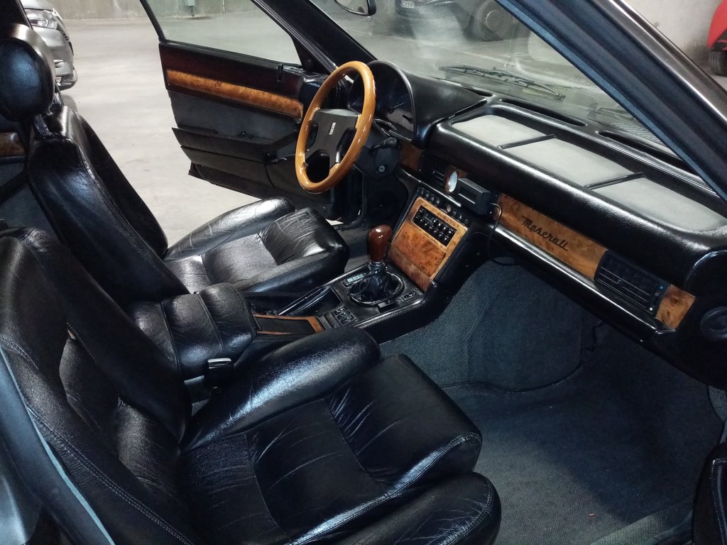

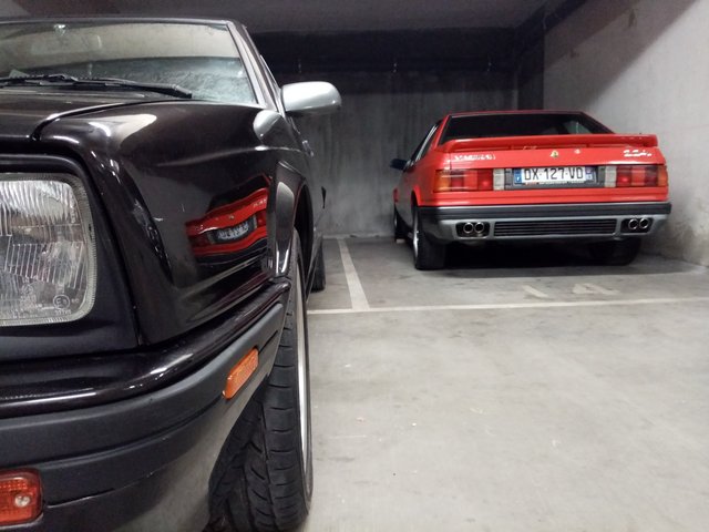

Messages : 396
Re: Destiny
Message par Maserati2.24v »
Image,
Image,

Messages : 4371
Re: Destiny
J’adore ta dernière photo (dommage, elle est un peu petit format...).

Message par dd63 »
Jolies photos mais c'est vrai un peu petites. Tu peux peut être les redimensionner.

Maserati2.24v
Messages : 396
Re: Destiny
là on y voit mieux, :shock:

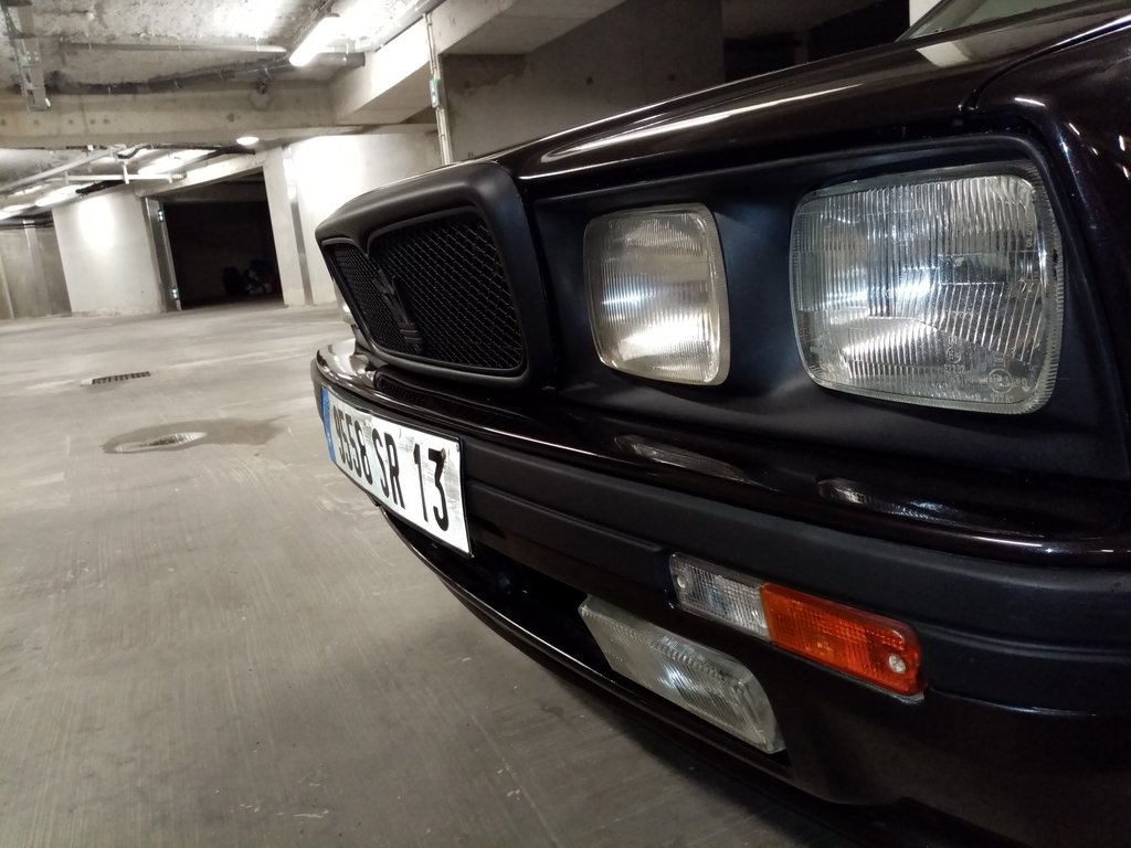

Storm
Messages : 2158
Localisation : 19
Re: Destiny
Message par Storm »
Très jolies autos et de bien belles photos. Sur les 3 premieres photos l’avant de la noire me fait vraiment penser à une série 3 contemporaine.

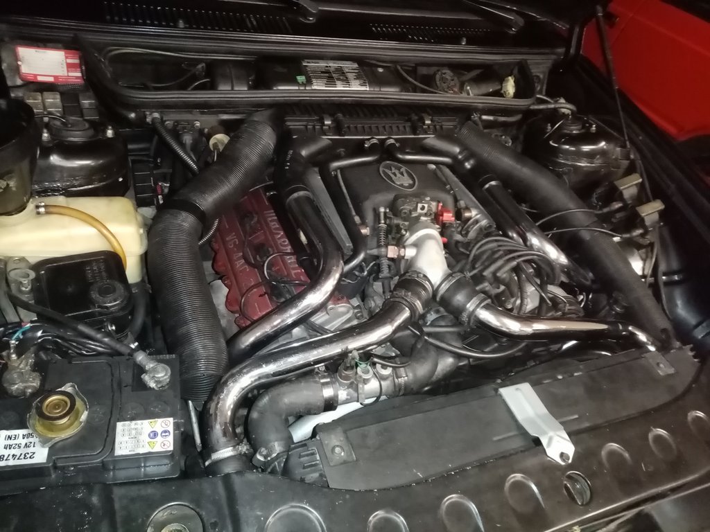

:Maze à tutti,
Retour de maserati Sur chandelles,
remplacement distribution et courroie accessoires
remontage des éléments
... batterie en charge...
