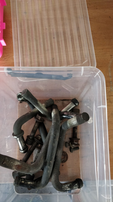

Par contre, je me suis rendu compte que j'avais plus les attaches :oops:
Une tige filetée de 10 quelques écrous et un peu de force physique
Bon, évidemment, quand j'ai eu fini et que j'ai rangé le garage, j'ai trouvé une boîte avec ça dedans :?
Mais c'est plus facile de régler la hauteur des échappements avec les pièces "maison" :lol:

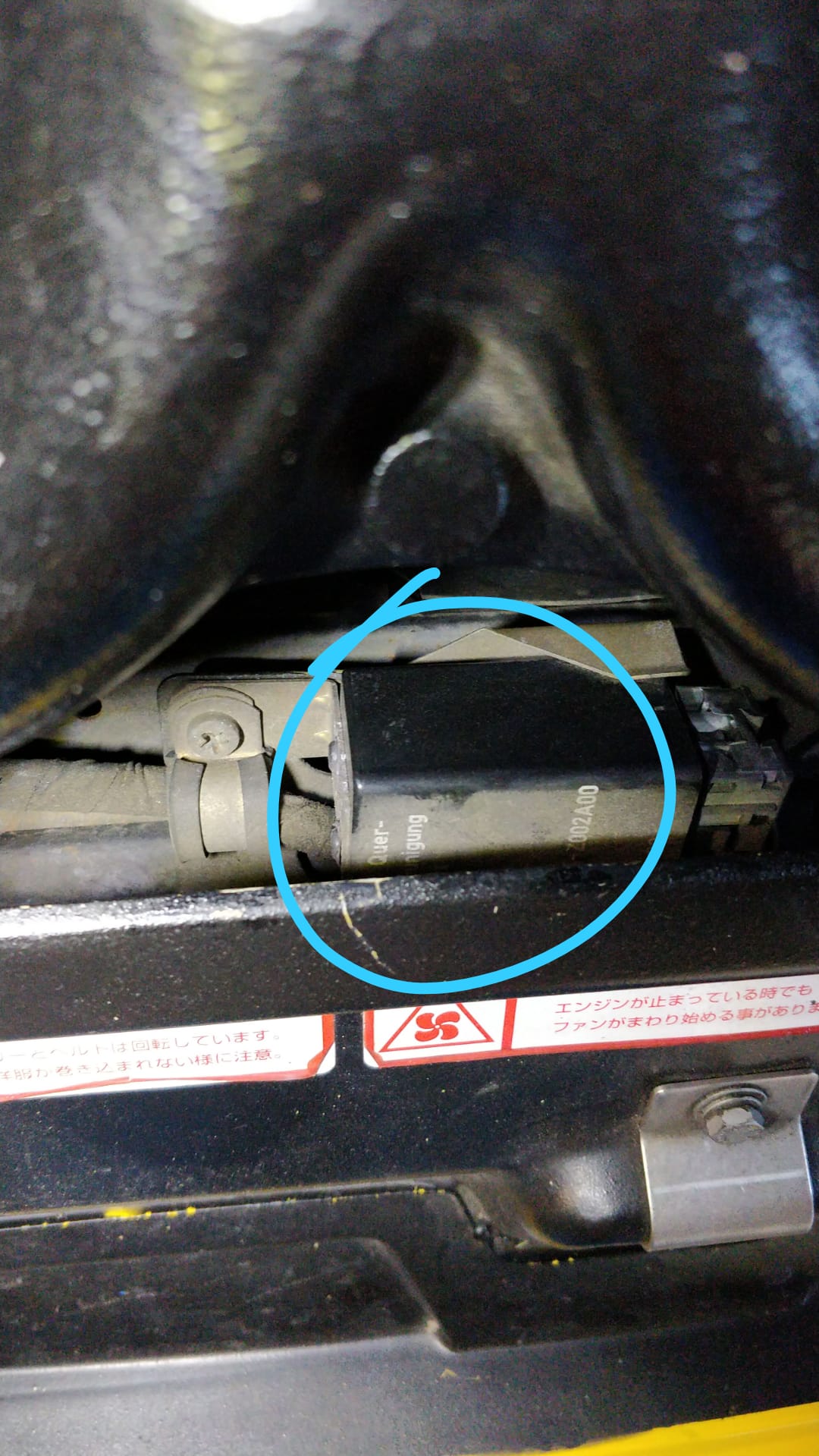

J'ai donc investigué du côté de ce capteur qui pour une fois est très facile d'accès.
Il est en face du Y de l'admission fixé au dessus des ventilos.
Et là, bingo :D
Il était effectivement bien sale dehors comme dedans (ça s'ouvre tout seul, c'est juste clipsé).

Lequel, photo?
Messages : 9098
Re: (3200GT) Problème capteur d'accélération verticale .
Moi j'ai la photo :mrgreen:

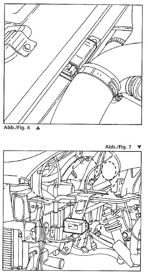

Un morceau du schéma.
206 capteur accélération transversale, 203 capteur accélérateur verticale
