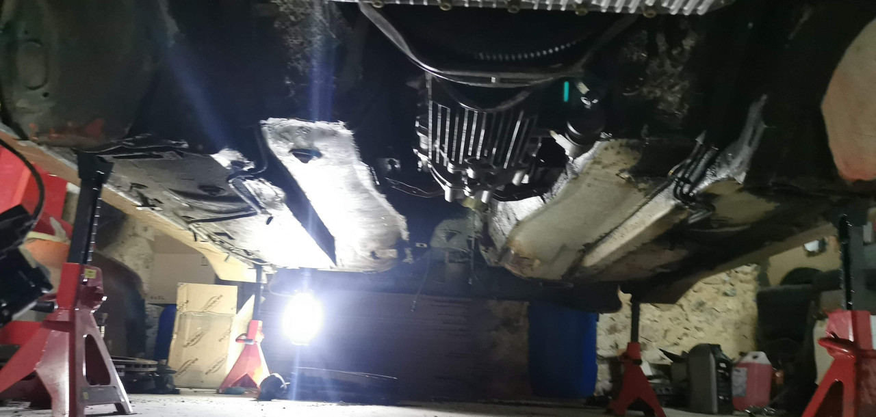

Elle va avoir des dessous tout neufs!

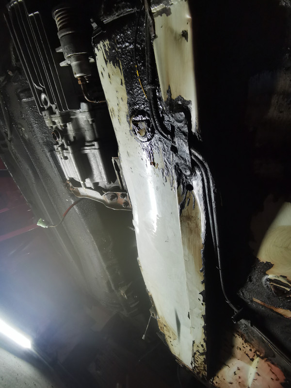

Re: ZAM339B00MA300206
Sa me rappel mon apprentissage.. A grater pendent 1 semaine.. Pas super
J'en prend plain la figure.. Sa colle.. Grate.. Pas l'impression d'avencer. VIVE LE GOUDRON.
Mais bonne nouvel.. Les caisse était très bien isolé. Pas un poile de rouille pour le moment. Juste à l'emplacement des points de levages.
Moi qui pensai que cettai catastrophique... J'aurais pas du touché
salut quentin
toujours bon de savoir que la caisse est saine
tu va remettre un antibitume après
vers quel produit il faut se tourner ?
je suppose qq chose de épais et bien collant

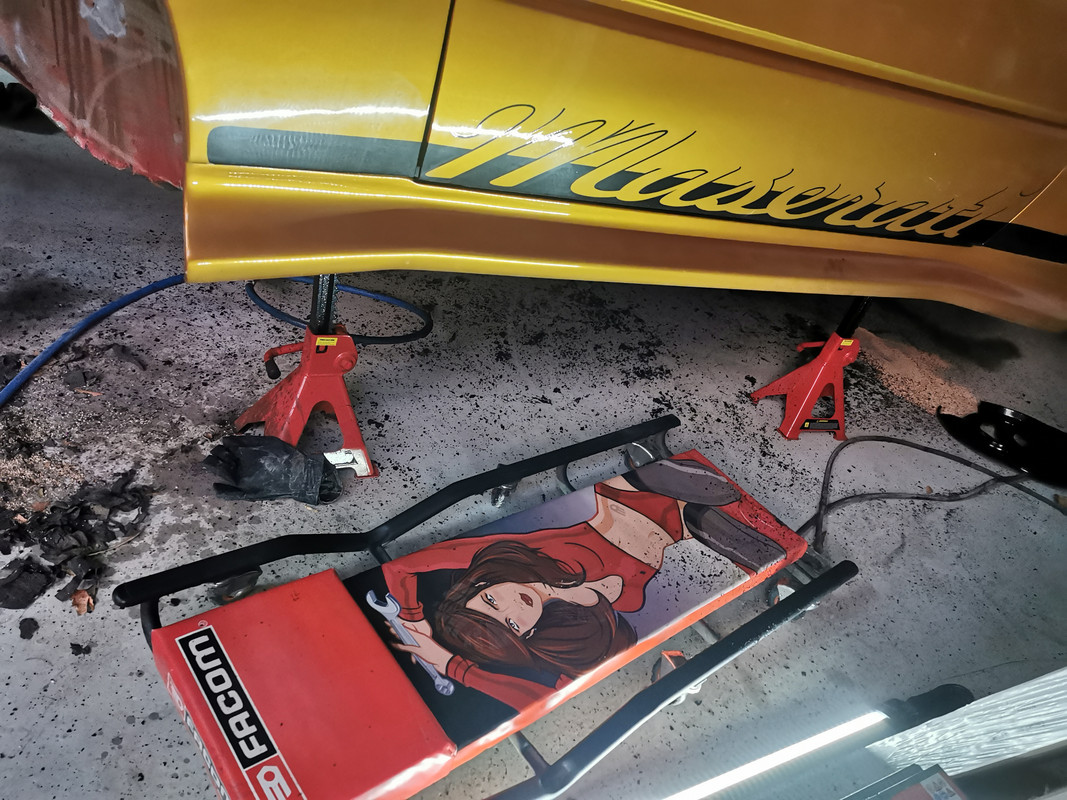

C’est courageux... définitivement pas le boulot le plus gratifiant !
J’adore ta planche à roulettes... ça donne vraiment envie de s’allonger
