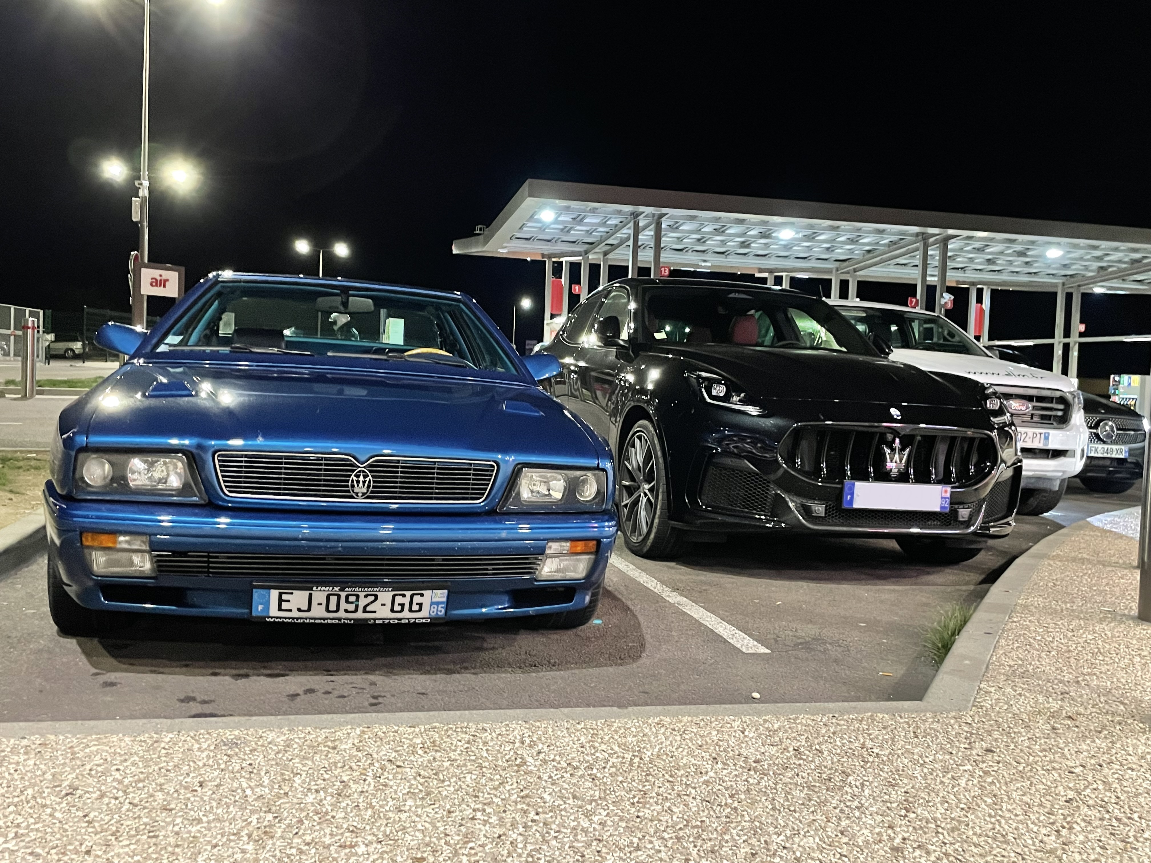

Rencontre improbable sur une aire d'autoroute en arrivant sur Paris: le directeur de la concession Maserati du Vésinet qui rentre de St Tropez " Famiglia Tridente"!
... Et qui vient à peine de déjeuner avec Alido :o

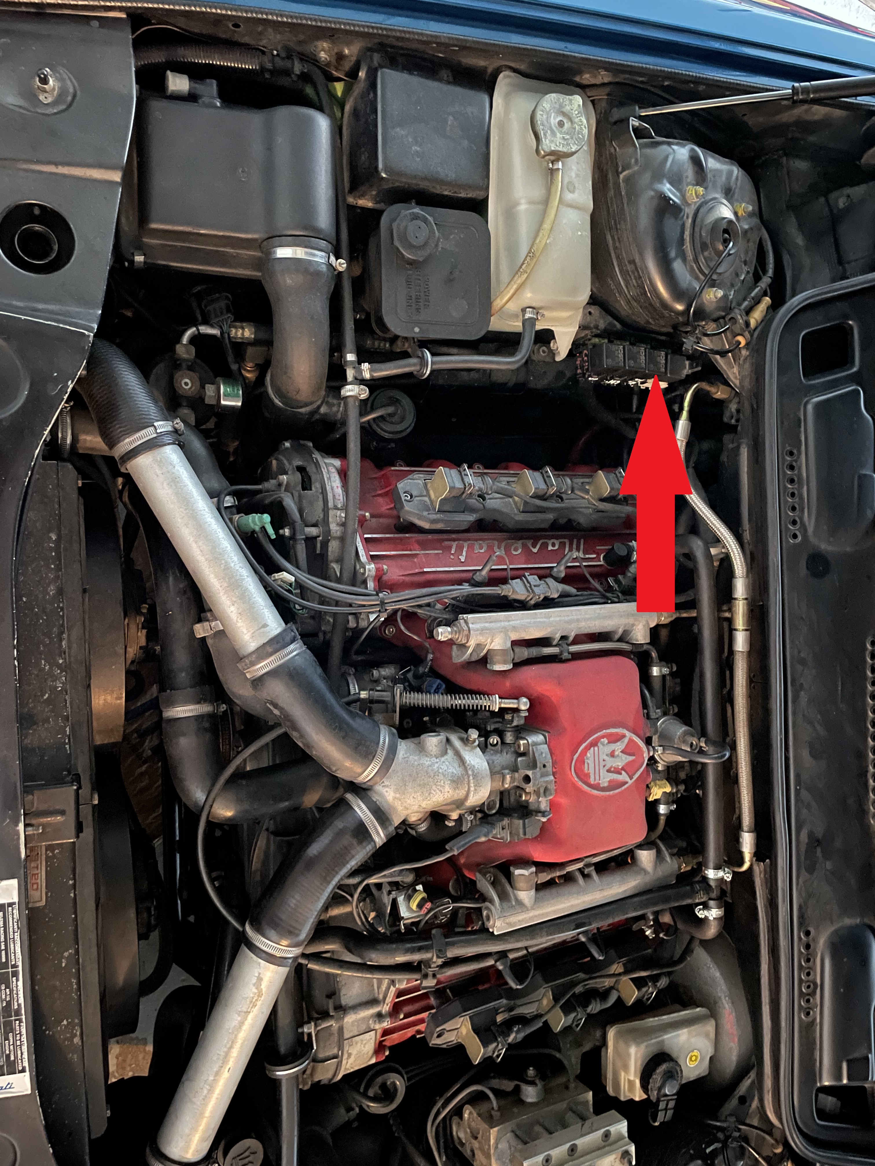

@ Ghibli 30... il est ou ce relai?
Je n'en ai que 4 dans le compartiment moteur. Je les ai nettoyés et aspergés de nettoyant contact mais je pense qu'ils sont plus liés au démarreur!
Bon, je vais regarder les schémas...
Je suis allé décoller les moustiques ce matin... et au retour, elle m'a refait le coup du ralenti baladeur avec les valeurs de sondes lambda qui oscillent entre 10 et 25%!
Du coup, j'ai ouvert le capot et tripatouillé un peu toutes les sondes et relais... et quand j'ai tripatouillé le switch sur le circuit d'eau le ralenti et redevenu normale... je vois pas trop le rapport du coup je suppose que c'est une coïncidence!
D'autant plus que quand le moteur est chaud, si je le débranche il ne se passe rien. A froid elle descend légèrement dans les tours mais le ralenti reste stable. Et dans tous les cas, les valeurs des sondes lambda restent stable à 14%!
Re: Ghibli Primatist ZAM336B0000361876
Publié : dim. 25 sept. 2022 19:28
par Cedfred
Bon s'il faut y mettre les mains:
Hop, trouvé... il est bien dans le compartiment moteur!
Ben j'ai copieusement aspergé la platine :D !
On verra si le problème persiste et aumoins je saurais quel relais tripatouiller!

Le relai c'est celui-ci, le plus en avant, en clair le premier quand on ouvre la capot:
Publié : lun. 26 sept. 2022 10:02
par ghibli30
Et tant qu'on y est, autant tous les faire.....
Publié : lun. 26 sept. 2022 15:50
par Cedfred
Ah moi c'est l'avant dernier... mais le cablage a été revu et je n'ai pas le calculateur d'origine!
... du coup, je n'ai pas les sondes lambda d'origine, j'ai des bandes larges avec un répétiteur de valeur dans l'abitacle ;) !
C'est Alpa qui m'a monté ces sondes lambda... Il a revu la programmation de l'injection parceque la voiture tournait trop riche!
