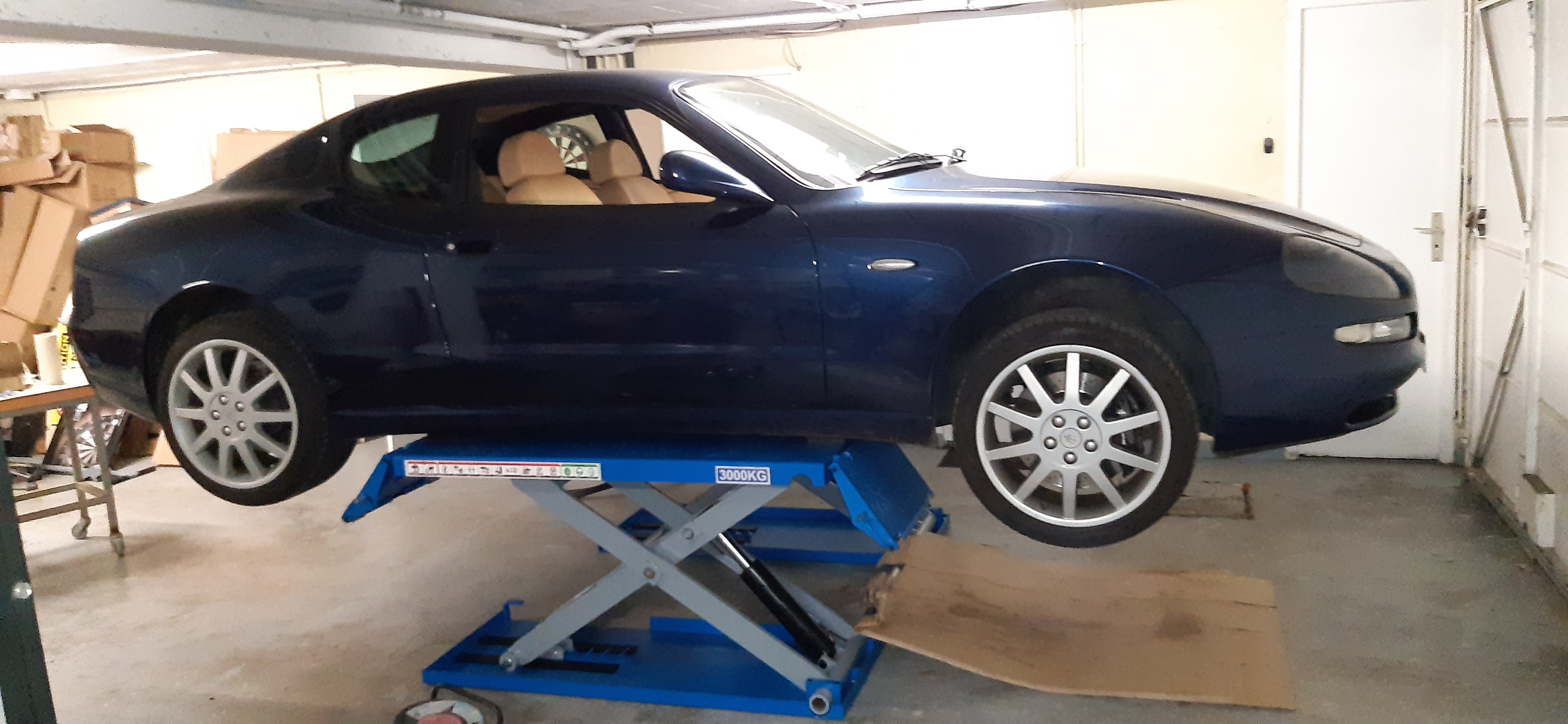

Comme indiqué par ailleurs, j'ai finalement acheté un pont ciseau. après de longues hésitations avec le Quick Jack (suite à vos aventures, j'avais tiré un trait sur le Matthys, qui, au passage, est toujours en rupture de stock).
J'ai pris celui qui m'a paru le meilleur rapport qualité prix : https://www.machinedemontepneushop.fr/p ... aux-mobile
Re: Outil de levage "compact"
Superbe achat, tu verras, ça change la vie.
olive78
- Messages : 453
- Localisation : Yvelines
Je le vois déjà !gemini a écrit :Superbe achat, tu verras, ça change la vie.
J'ai un petit souci dans l'utilisation, malgré ses 500kg, il glisse facilement sur le sol (béton peint) lorsque je monte un vehicule dessus, il est impératif de passer les roues motrices en premier. As-tu ce souci également ?
Belle hauteur de levage
1m c'est confortable
olive78
- Messages : 453
Oui, mais Il faut avoir la hauteur sous plafond pour monter au max... par rapport à la photo, je dois pouvoir monter encore de 10 ou 15cm avant de toucher le plafond de mon sous-sol.cureghem a écrit :Belle hauteur de levage![]()
