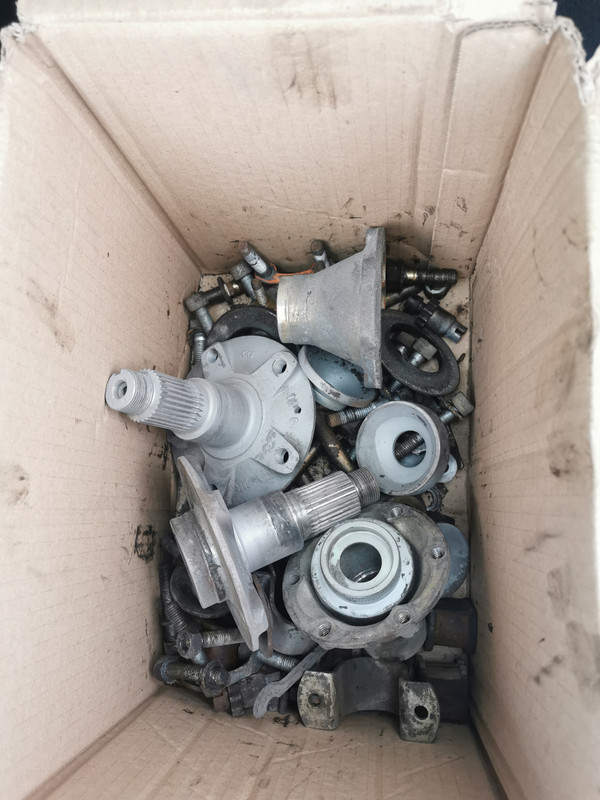

Op bichromatage

biturbo1984 a écrit :Op bichromatage
Tu peux détailler?
Comment ça marche, tu paies au poids? A la pièce?
Tu envoies tout cela en l'état, sans nettoyer?
Et surtout, combien ça coute?
Enfin, j'avais lu que ça "pouvait" interférer sur les propriétés mécaniques de certaines pièces, et que c'était du coup contre indiqué pour les ressorts et autres pièces mobiles, un avis?
Je dois dire que l'idée de remonter mon ex-tas de rouille avec toute de la belle visserie jaune me tente pas mal, en plus ça ira à merveille avec la couleur carrosserie :mrgreen: .

gemini a écrit : Enfin, j'avais lu que ça "pouvait" interférer sur les propriétés mécaniques de certaines pièces, et que c'était du coup contre indiqué pour les ressorts et autres pièces mobiles, un avis?
C'est tout à fait juste.
Le chrome dur déposé diffuse en effet dans la structure de la partie superficielle de l'acier, le fragilisant et favorisant l'initiation et propagation de fissures.
Idem pour le bichromatage.
L'effet est plus ou moins marqué selon le procédé de dépôt; il est présent avec les procédés électrochimiques habituellement utilisés par les ateliers de chromage (à noter que de moins en moins d'ateliers sont autorisés à faire du chromage ou du bichromatage à cause de la toxicité des bains...).
Maintenant, l'effet n'est pas immédiat et parfois certaines pièces en acier ayant une fonction mécanique sont encore parfois chromées ou bichromatées.

Je paye à ce qu'il me dit. jamais pareil. Il travail avec de grand groupe donc il passe dans le même bain...
Le max que j'ai payé c'est 80e. Alors que chez d'autre j'en avais eu pour 150e pour mes 5 poulies quand j'avais refait la distribution de la 348
