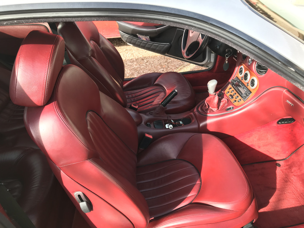

Superbe ensemble une fois les jantes montées.
Avec son cuir Cartier, ça va être sublime !

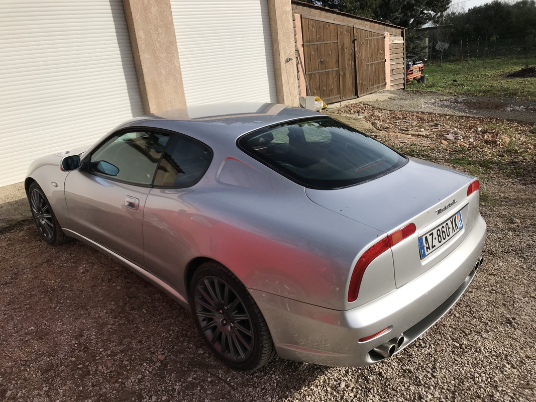

Grazie amico mio. Demain, si j’ai le temps, je ferai des photos en plein air

Très bel assortiment!

Bellissima ! Capolavoro !

Sympa le combo... c’est quand même beau une 3200

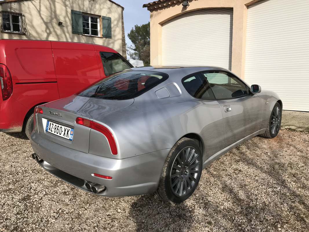

Merci à vous. Alors, le fait d’avoir changé les jantes , les voies sont un peu plus larges qu’avec les jantes d’origine et je dois dire que le comportement est différent, l’auto me paraît un peu plus vive dans ses appuis et changements de caps. Les jantes Assettto Corsa sont un peu plus légères que les jantes d’origine, environ 1,5 kgs. A cela il faut aussi ajouter que les looongs boulons de roues d’origine pèsent aussi très lourds comparé aux boulons très courts des jantes Assetto Corsa, cela se sent aussi dans la direction qui est du coup plus légère. Du coup, sur les petites routes du Var, elle est moins pataude

Comment tes jantes sont-elles plus légères d'1.5 kg si elles sont aussi coulées: des branches plus fines?
Les voies plus larges signifient donc un déport de jantes plus faible que sur les jantes 3200 d'origine. Tu ne risques pas d'user un peu plus les composants (silentblocs, toussa) de tes trains roulants?
Et comment peut-on monter des boulons plus courts: les centres de roues sont-ils plus minces que ceux d'origine ou il y a des évidements plus profonds dans les centres pour les insérer?
C'est intéressant ton ressenti de direction plus légère.
En principe, toutes choses égales par ailleurs, quand on a un déport plus faible (roues plus excentrées et voie plus large), on se prend un "scrub radius" positif qui durcit la direction... (enfin c'est ce que j'ai compris)

Les moyeux des jantes d’origine est vraiment très épais la différence de poids vient en grande partie de là, les jantes Assetto Corsa ont un moyeu moitié moins épais. Les bâtons des jantes d’origine sont de vrais troncs d’arbres. La direction plus légère vient certainement du fait que les jantes sont plus légères. Les trains roulants sont tout à fait aptes à encaisser des voies plus larges. D’ailleurs, ces jantes Assetto Corsa étaient vendues en option et au catalogue dès la sortie de la 3200 GT
