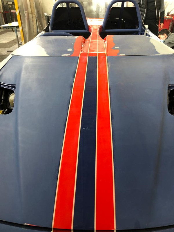

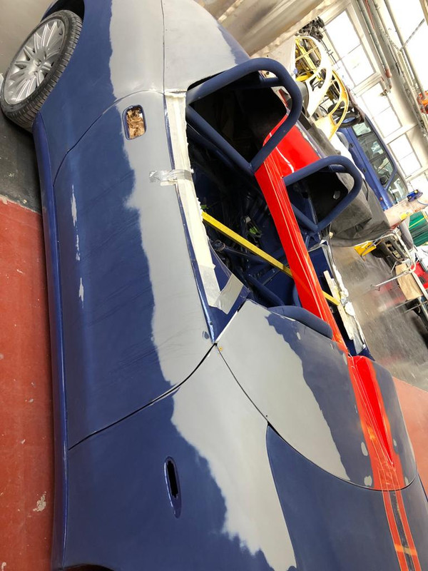

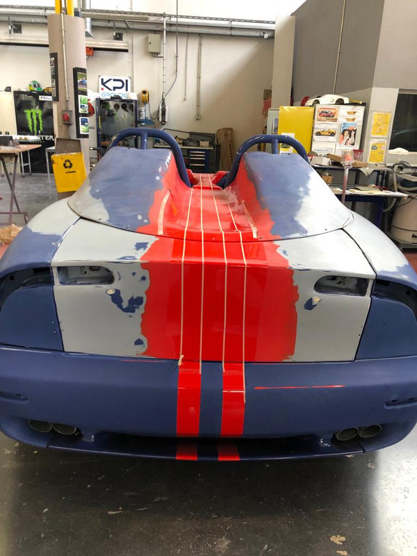

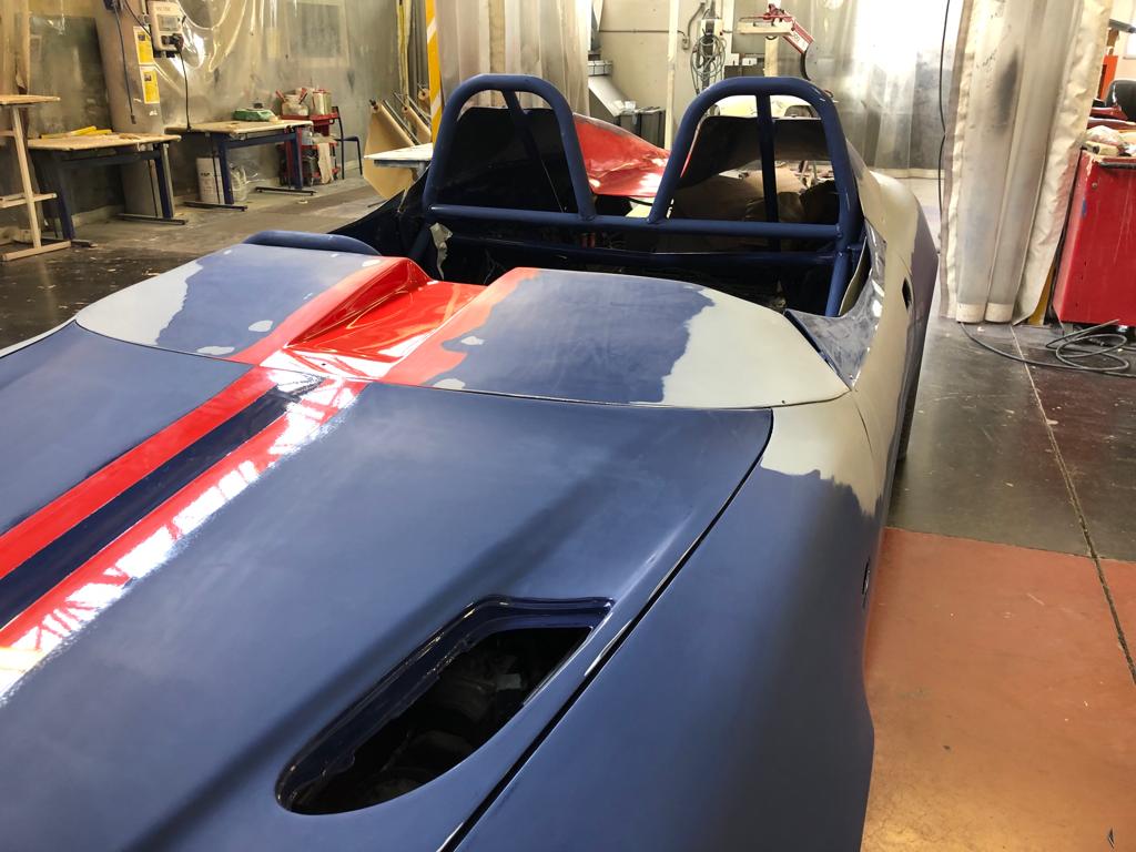

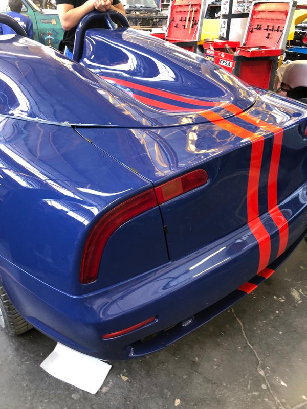

Travaux de la semaine passée :

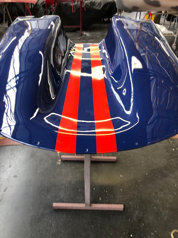

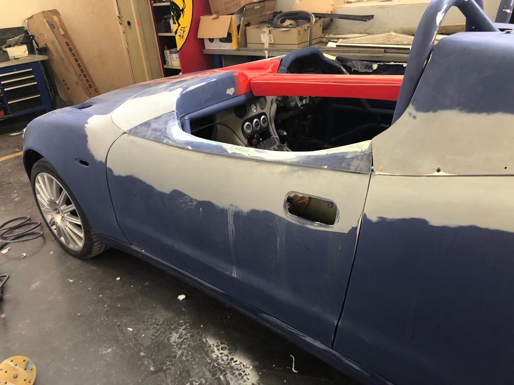

Après avoir appliquer la peinture rouge, montage à blanc des amovibles pour l’alignement et la création des bandes… ponçage des parties adjacentes et conception des bandes à l’aide de scotch « fine Line »

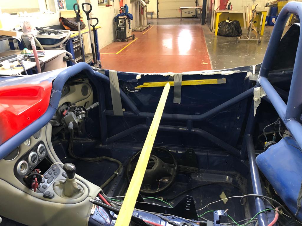

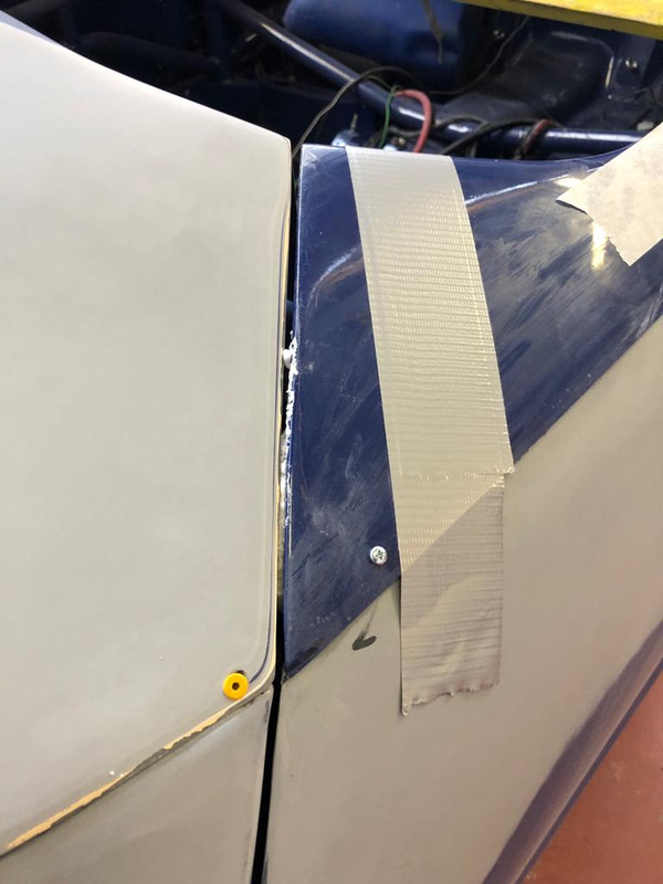

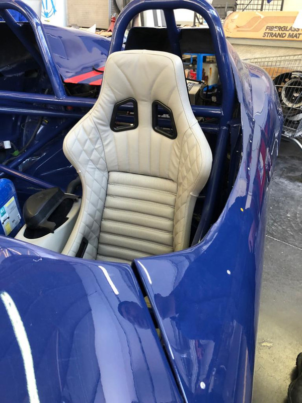

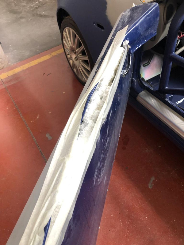

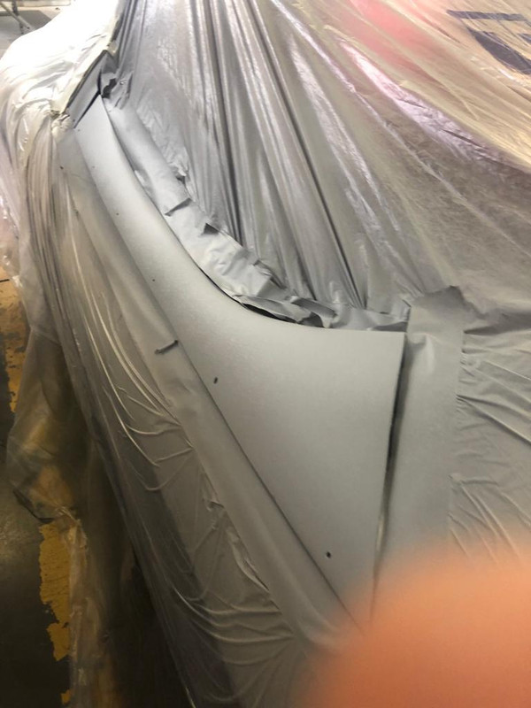

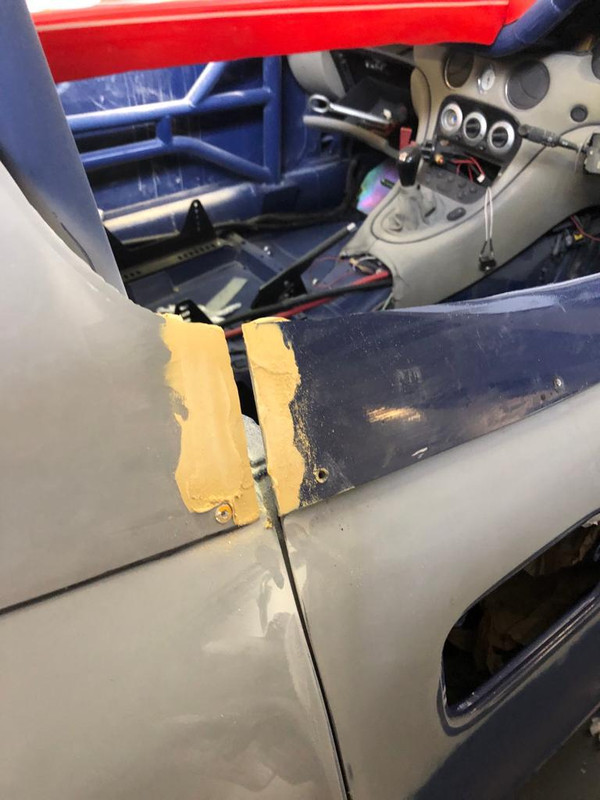

Fixation par collage des garnitures de portes sur les formes arrondies du haut des portes à l’aide de mousse polyuréthane afin de pouvoir plus tard, effectuer les jonctions et les finitions en résine polyester
Quelques petites modifications, quelques finitions du haut des portes avant la mise en apprêt…. mise en peinture de Vittoria prévue entre lundi et jeudi prochain, Nous permettant de faire le remontage la semaine d’après en vue de l’exposer à Avignon Motor passion sur le stand MASERATI.

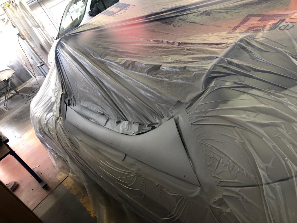

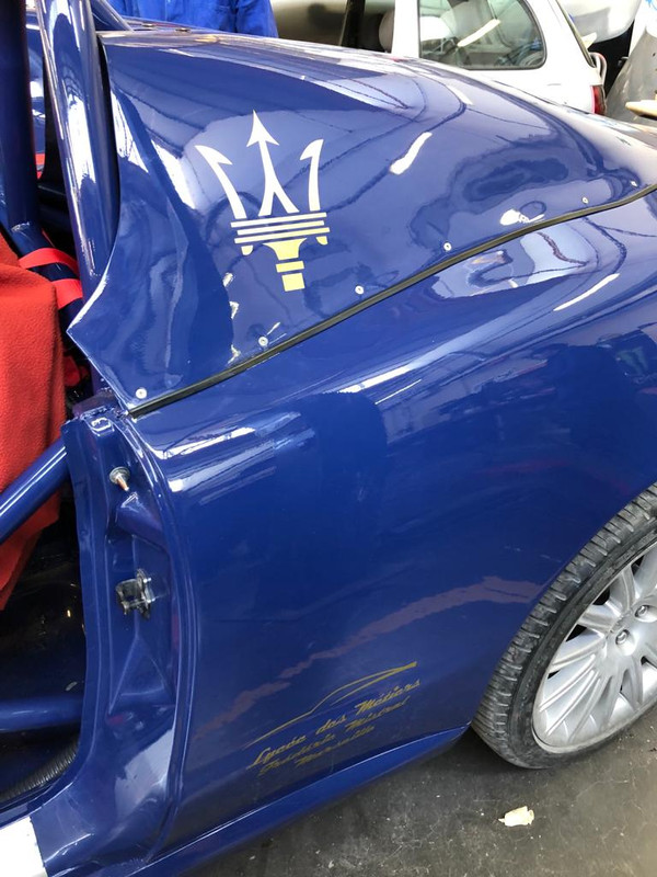

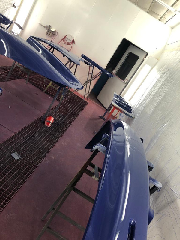

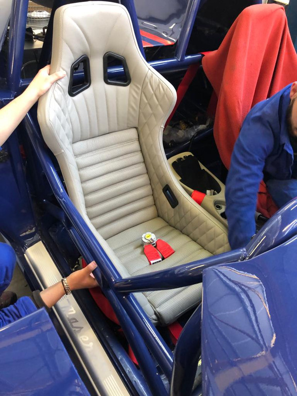

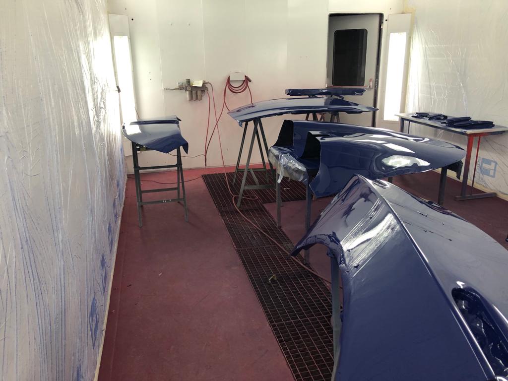

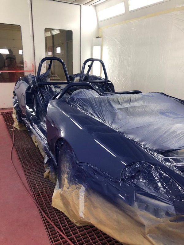

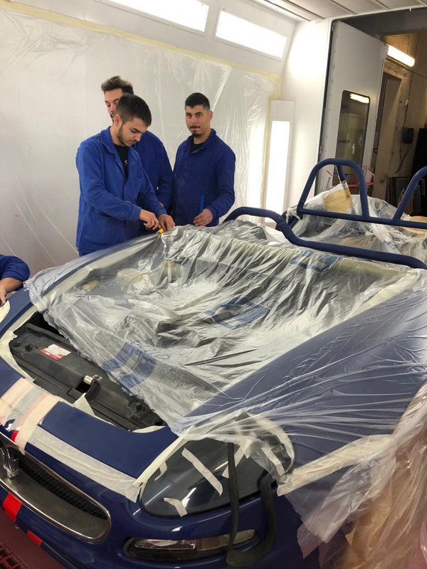

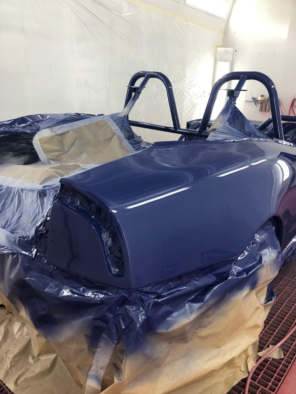

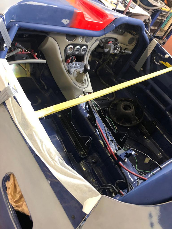

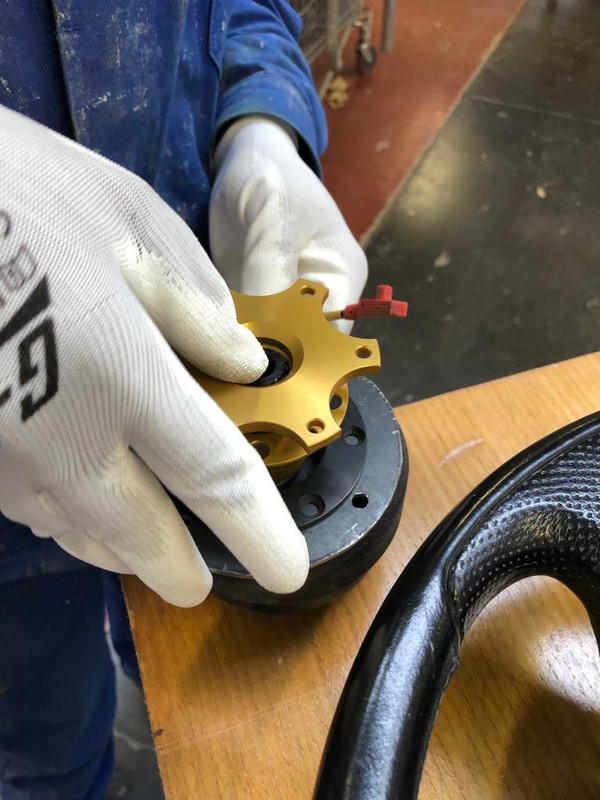

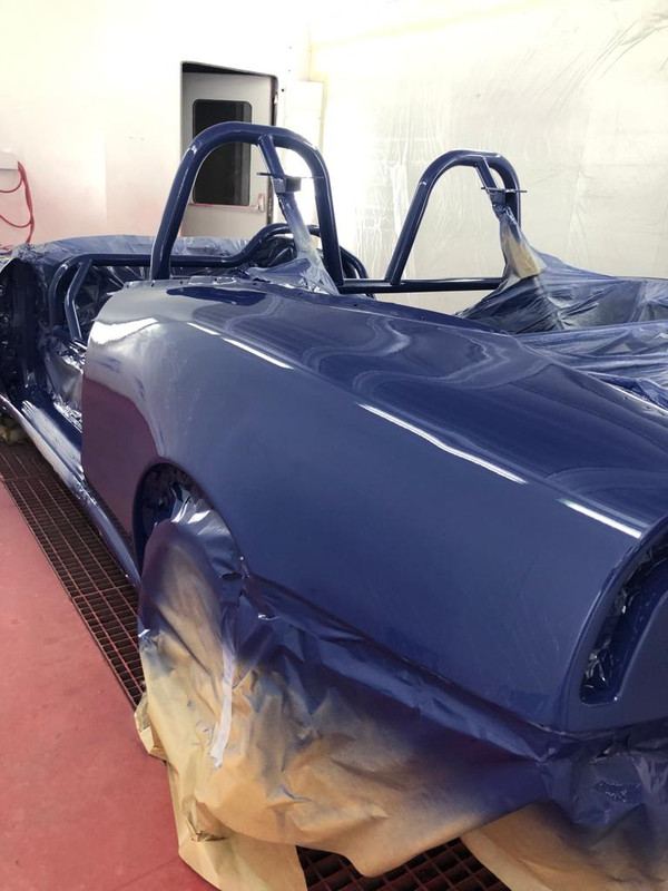

Encore et toujours avec les finitions, masquage de Vittoria en cabine de peinture pour mise en peinture.

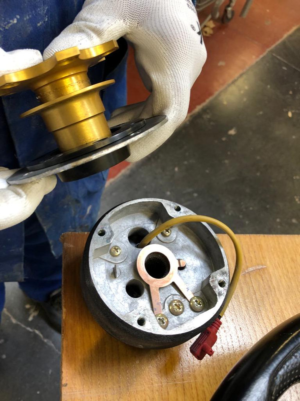

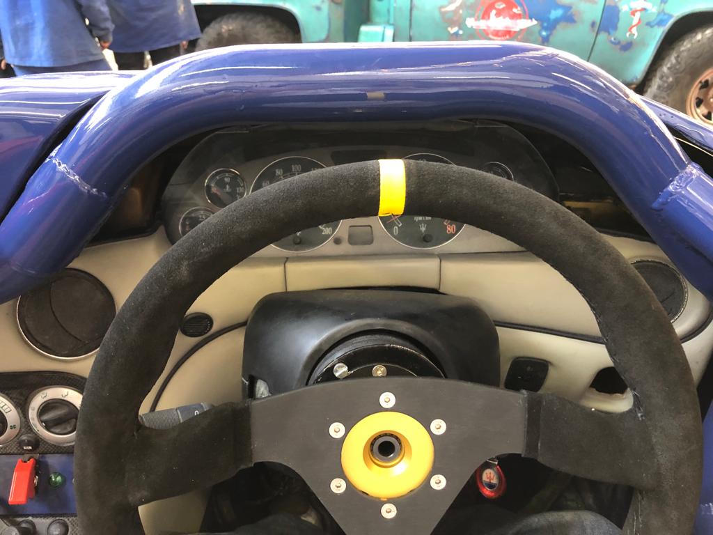

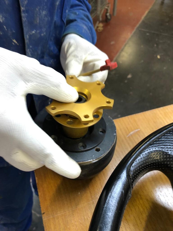

Fabrication imprévue D’une entretoise entre le moyeu et le support du volant.

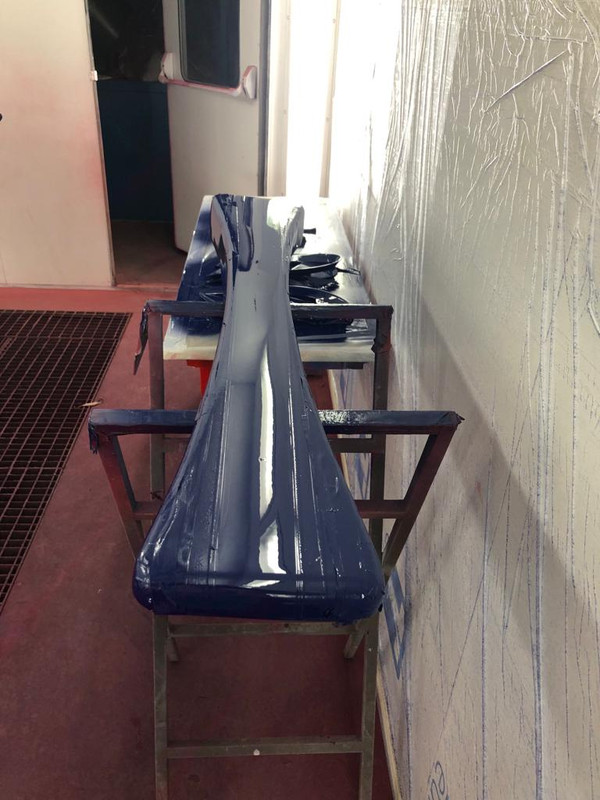

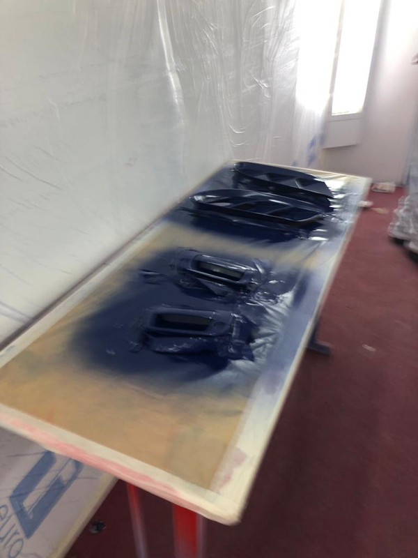

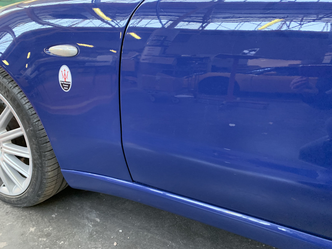

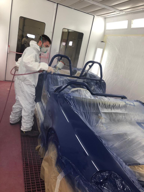

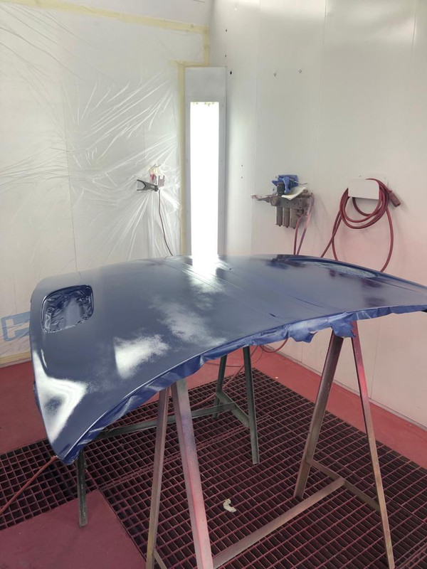

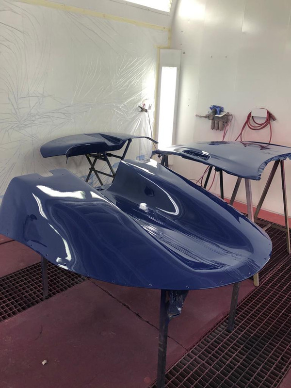

Les amovibles sont peints les amis, plus que les deux portes, en espérant demain matin…

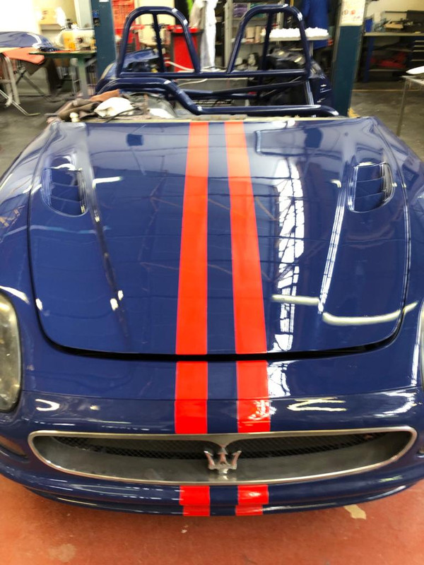

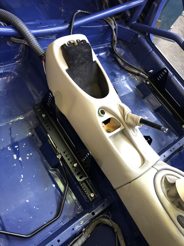

Travaux du jour

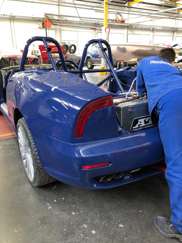

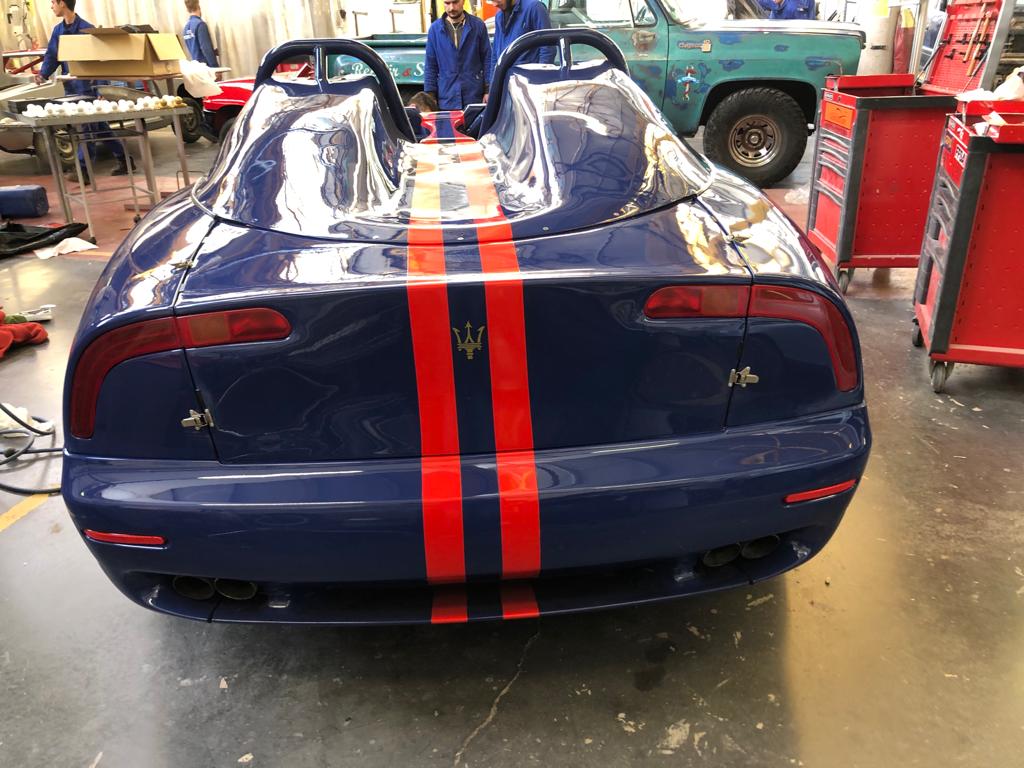

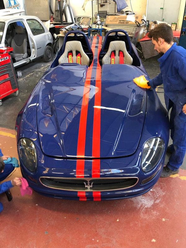

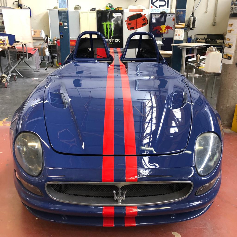

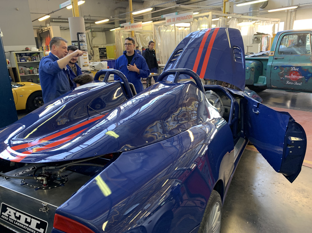

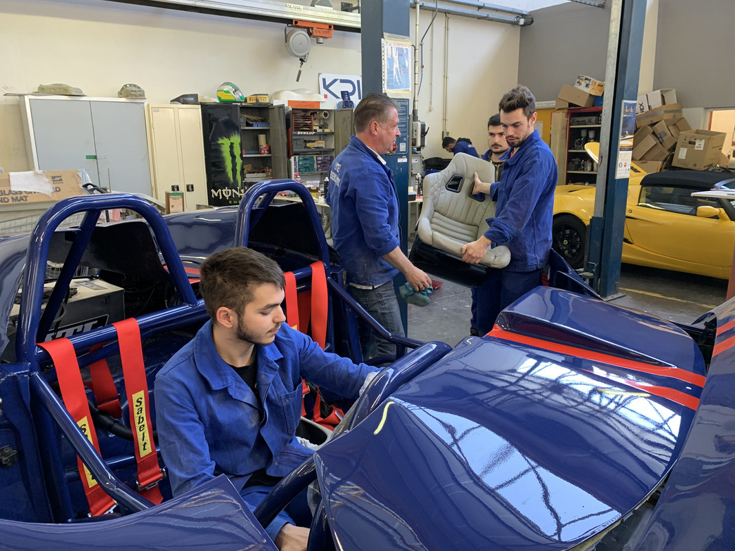

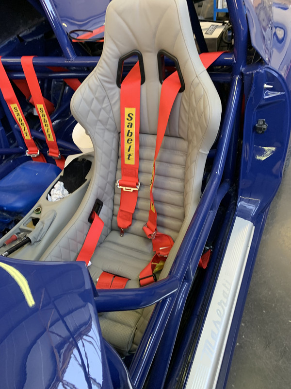

Toute l’équipe d’El Professor est à fond, dernière ligne droite avant son départ pour le salon Avignon Motor Passion

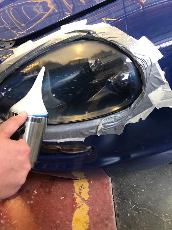

Messages : 4658
Re: Une petite sœur pour Monica: mission 320S

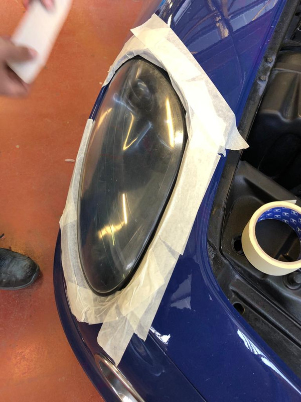

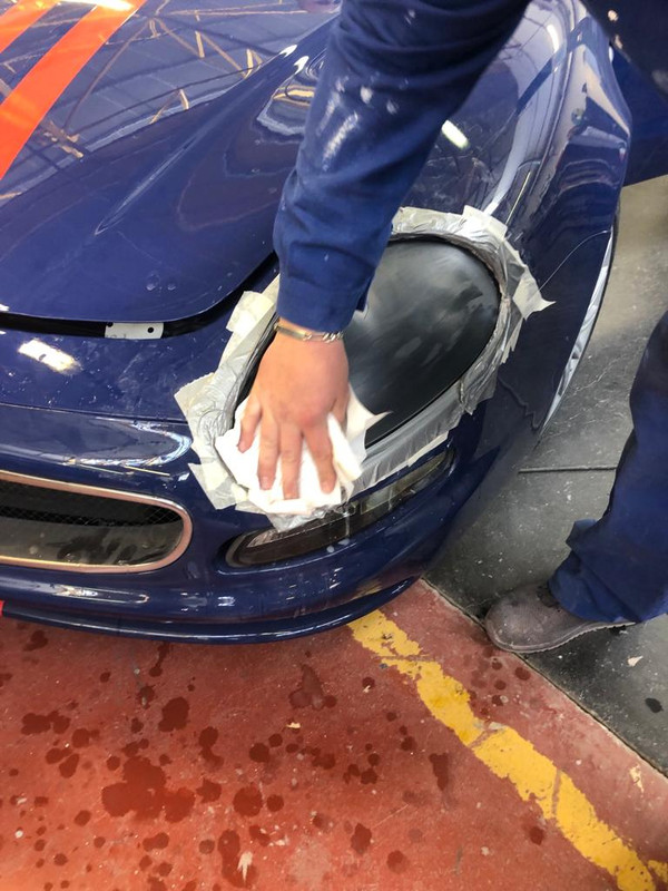

Ca avance bien ! Quelle technique ont-ils utilisé pour la rénovation des phares ?

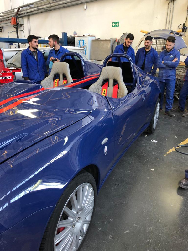

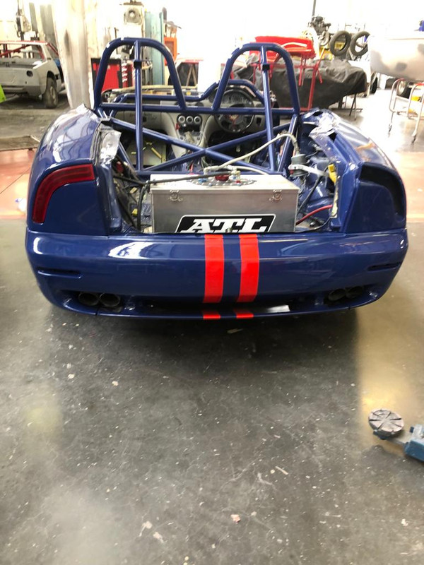

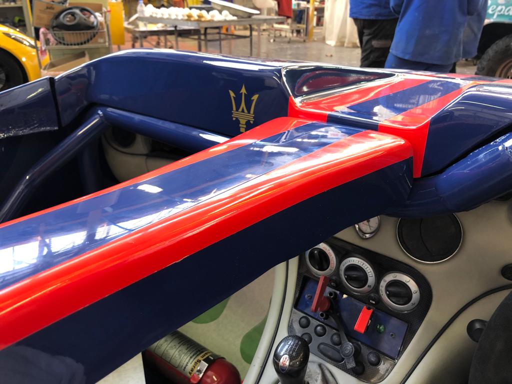

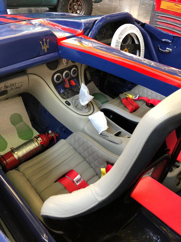

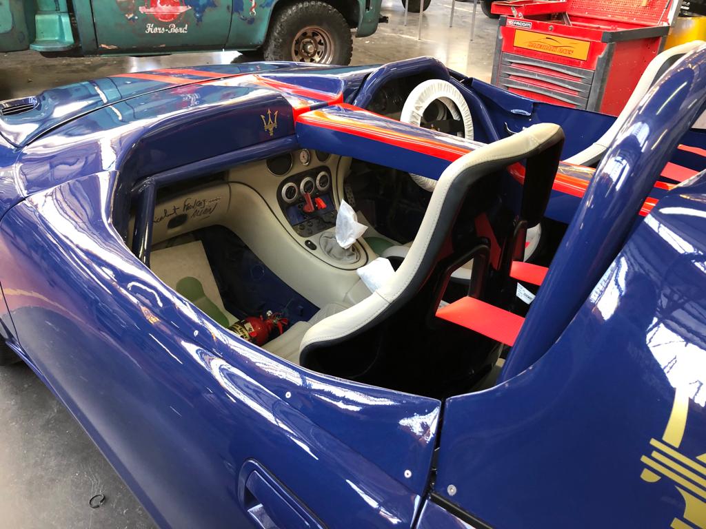

Une journée de dingue pour terminer la présentation de Vittoria et son départ demain matin à Avignon.
Bravo à tous, El Professor peut être très fière de ses experts, à son image
