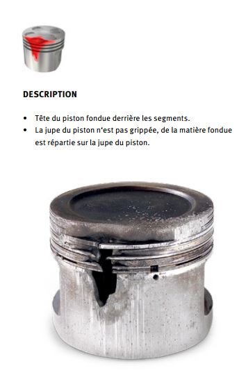

Ca ressemble drolement au cliquetis qui aurait fait fondre le piston.
Ce sont bien des pistons 3200gt, ceux des qp8 non EVO etaient plats.

Pb de cliquetis?
Le cliquetis est détecté par les knock sensor?
Si un capteur est défectueux, il y aurait eu un beau CEL?
On dirait que ce cylindre a tourné avec un mélange très pauvre entraînant la fusion....

Je vien de trouver un article plutôt bien fait.
Quand ont voit état des piston et les dépôt.. Le soucie ne vien pas des derniers kilomètres parcouru.
Tout les soupape d'admission sont comme neuves. Par contre celle d'échappement ont toutes des dépôts noir sur leurs point d'appui, les 16 sont pas terrible. Pour des culasse refaite.. Pas cool

Ci joint un super lien avec tous les différents type de casse (grippage fusion etc des pistons):
https://www.ms-motorservice.fr/fileadmi ... _51719.pdf
Seb

par biturbo1984
Oui c'est une captures de ce document que j'ai publié
Re: Madame La Baronne
Publié : mar. 26 mai 2020 11:43
par sebasto35
Oui c'est super bien documenté..
On est clairement dans ce cas :
2.4.2 FUSIONS SUR LA TÊTE DU PISTON ET LA JUPE DU PISTON

par biturbo1984
Ca y resemble
