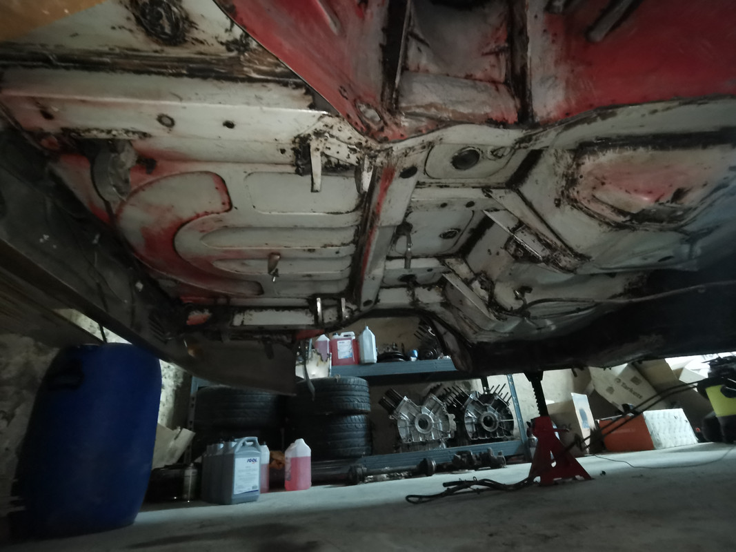

Tout propre.
Quelque soudure à finir. Un coup de noir, après anti gravillon.
Et remontage

Ils ont l'air très beaux, ces dessous.
Tu as passé une sorte d'apprêt avant de mettre la peinture noire?
Au final, à part les quelques parties rouillées/mal réparées que tu as bien réparées, il n'y a pas bcp de corrosion, tant mieux!

Je grate les parti rouiller en surface... Convertisseur de rouille.. Noir à châssis.. Anti gravillon.

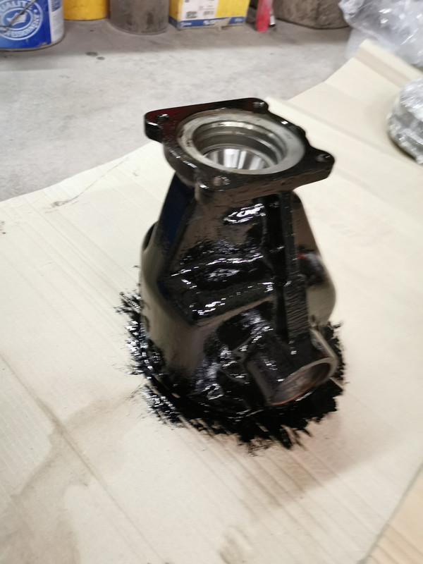

Un peux de shamal ce soir. Sablage et noir à châssis
