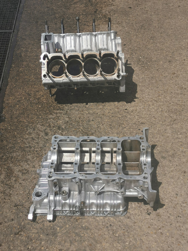

C'est reparti.. Pas coucher ce soir avant que le moteur soit de nouveau assemblé
![Image](https://i.postimg.cc/4xyGt3S3/IMG-20200706-152756.jpg)

Publié : lun. 6 juil. 2020 18:44
par sebasto35
Décidément, il t en fait voir ce moteur...
Du coup tu as remplacer le carter bas moteur (partie en dessous du vilo ?)
Le dessus bloc cylindre est bon ?
Re: Madame La Baronne
Publié : mar. 7 juil. 2020 00:32
par biturbo1984
Changement du bloc complet.
Sa tourne librement. Le bloc est belle et bien voilé c'est une certitude.

Un bloc voilé, ça ne doit pas arriver souvent quand même.
Il a dû sacrément chauffer...
Bon, tu peux en faire une table basse maintenant
Publié : mar. 7 juil. 2020 01:00
par biturbo1984
Le goujon qui Bloc le moteur ce trouve au niveau du cylindre 4.. Encore celui du piston..
Donc deux goujon de culasse qui remonte a cette endroit..
Le bloc qui ce voile..
Mauvais refroidissement ?
Une surchauffe a ce point peux fondre un piston ?
