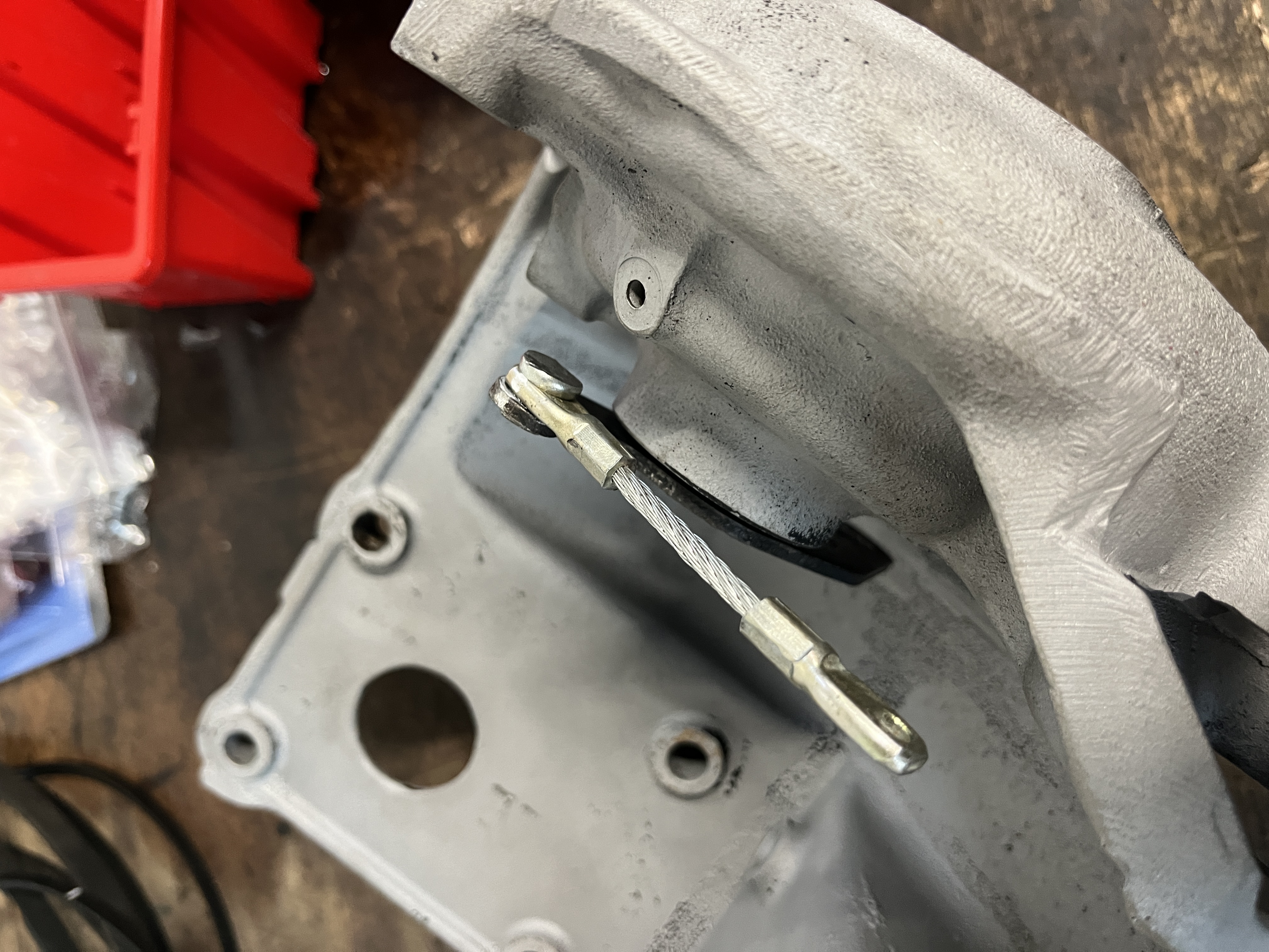

Re: divers travaux

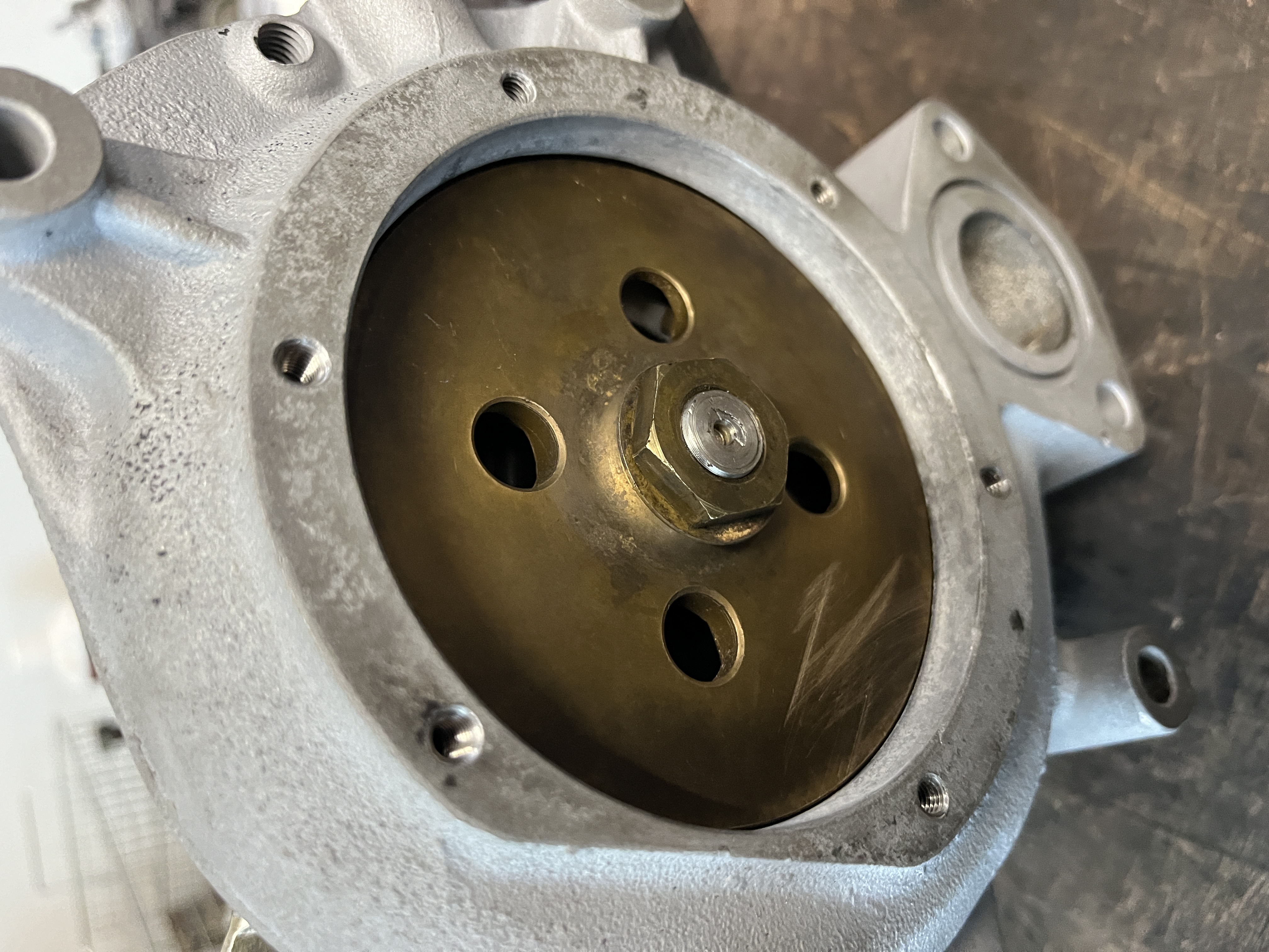

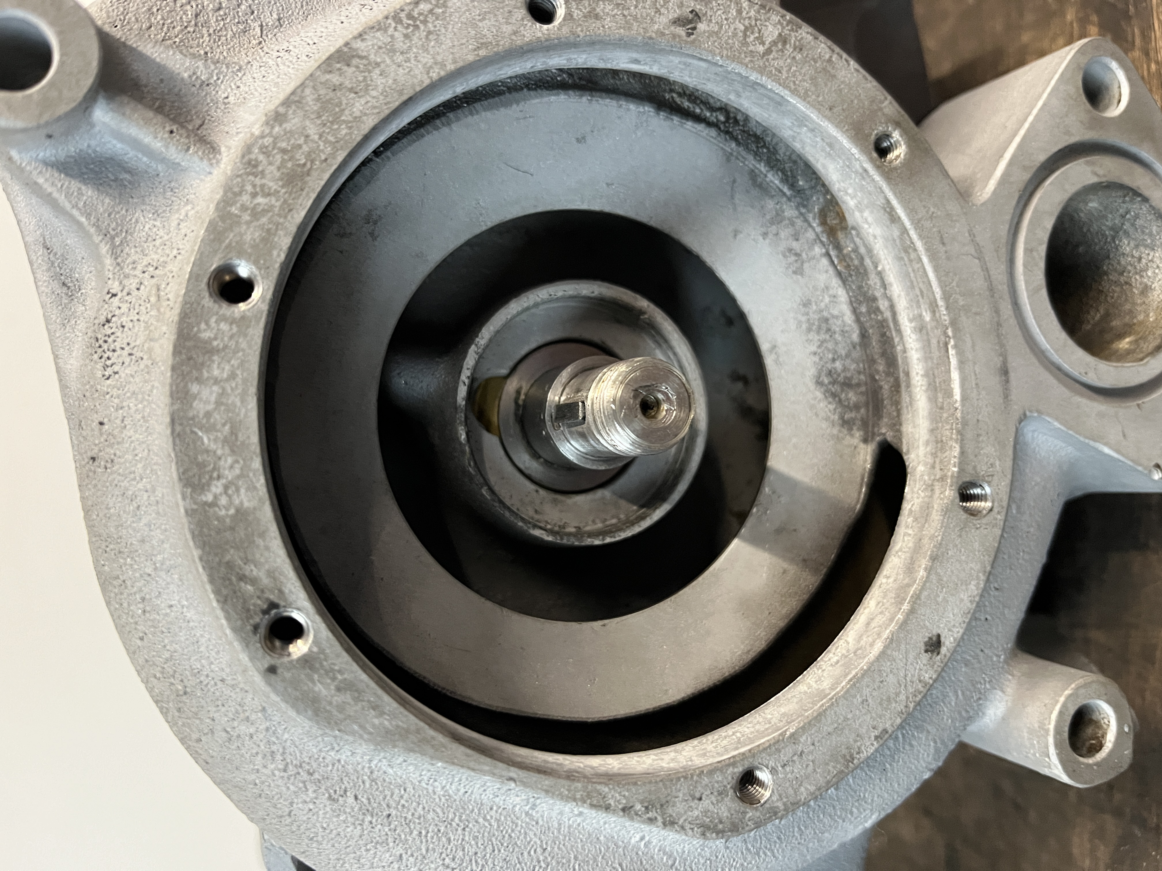

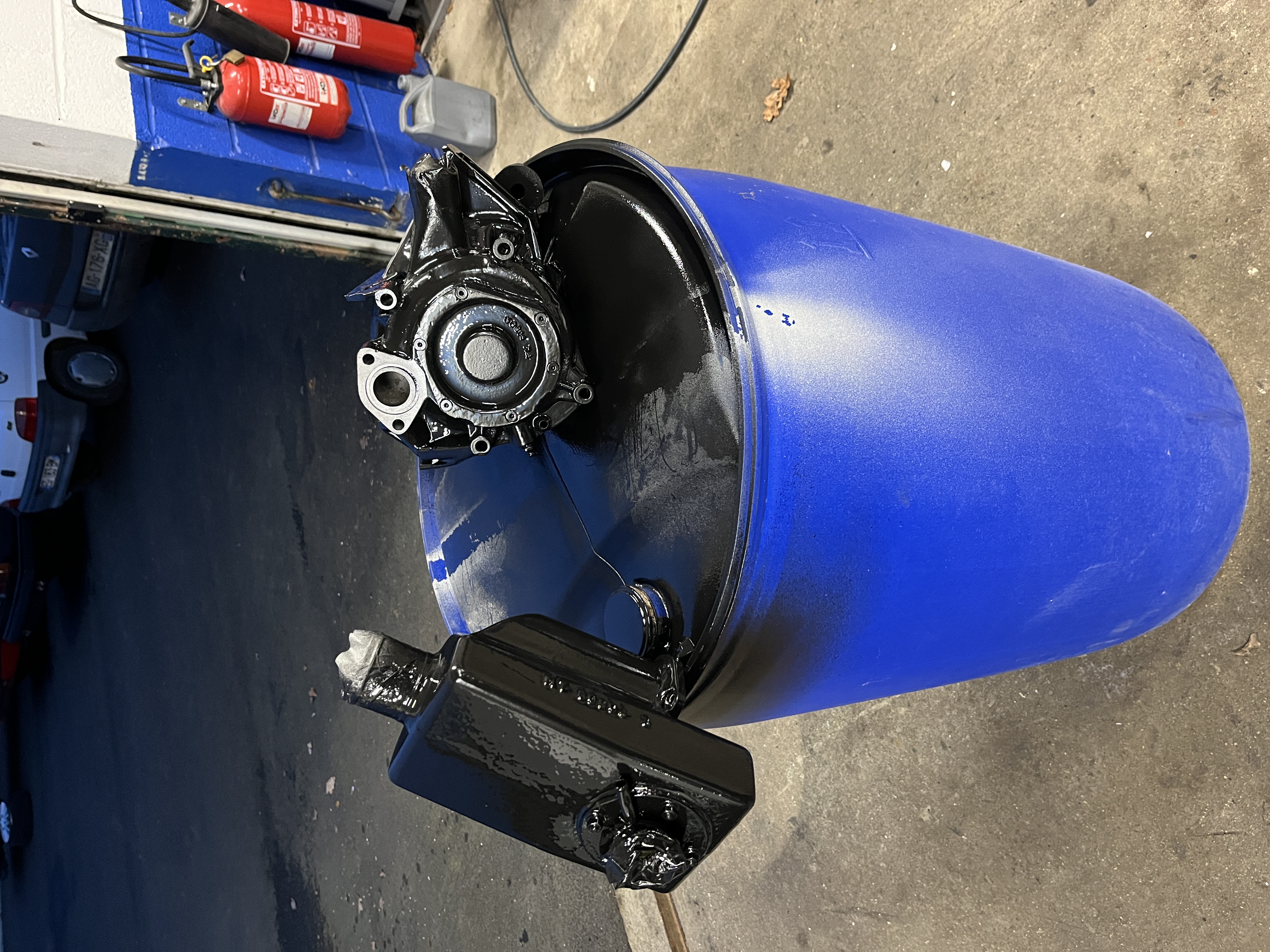

Bonjour Quentin, tu peux ressouder la pipe en fonte ? C'est une technique assez complexe il me semble, chauffe lente et refroidissement trèèèès progressif après soudure. Du genre plusieurs heures dans un four, sinon ça casse à nouveau. Si tu peux nous en dire plus ça m'interesse.biturbo1984 a écrit : ↑dim. 21 janv. 2024 00:03
Fissuré car trop bloqué. Ça ce sert pas fort car tout ce dilate. Il y a de gros joint toriques D5 pour faire étanchéité .

Re: divers travaux
Graham a écrit : ↑ven. 26 janv. 2024 11:05Bonjour Quentin, tu peux ressouder la pipe en fonte ? C'est une technique assez complexe il me semble, chauffe lente et refroidissement trèèèès progressif après soudure. Du genre plusieurs heures dans un four, sinon ça casse à nouveau. Si tu peux nous en dire plus ça m'interesse.biturbo1984 a écrit : ↑dim. 21 janv. 2024 00:03
C’est de l’aluminium. Il y a un soudeur à 15km de chez moi qui aime faire toute ces petites choses.

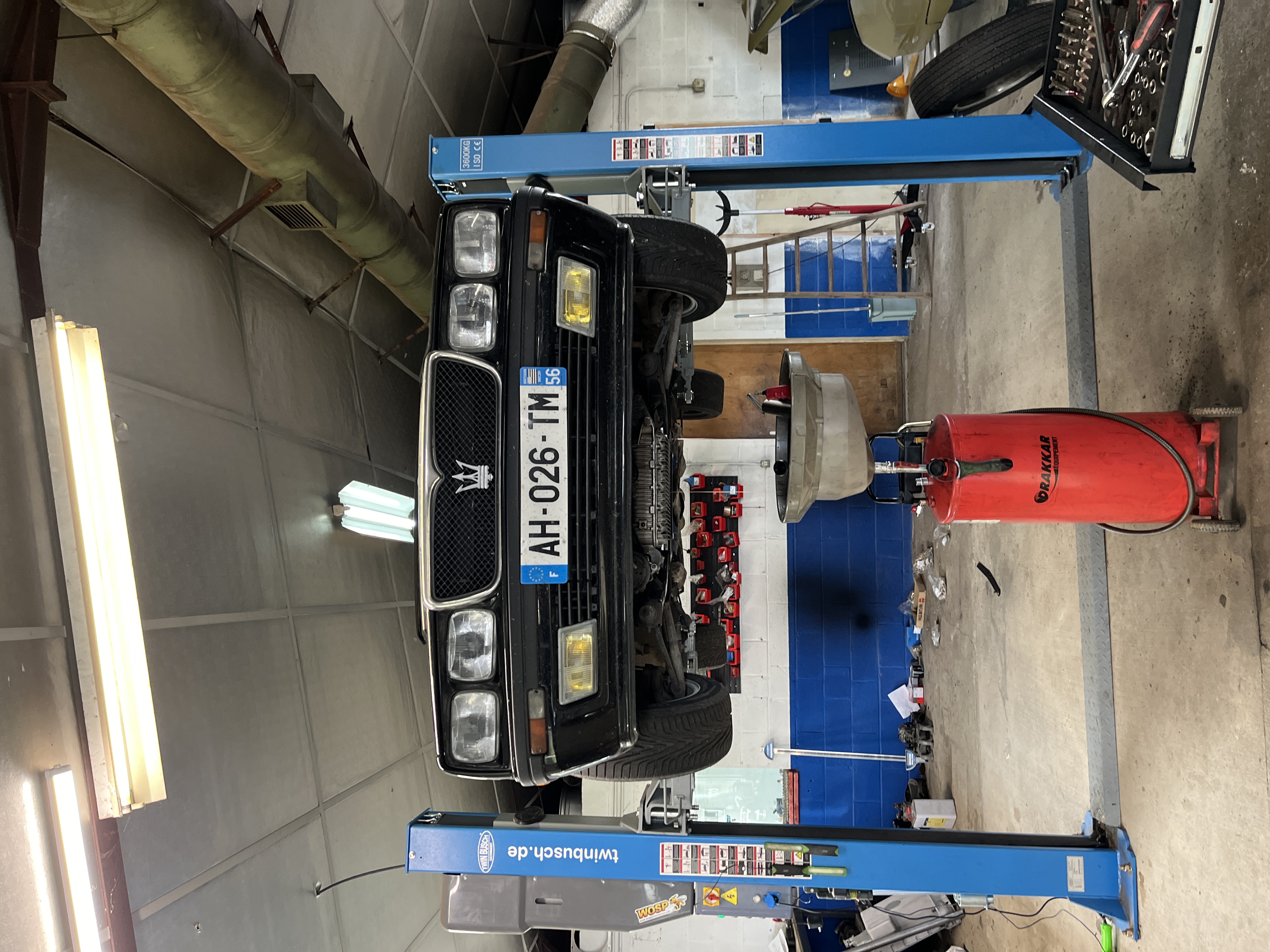

Re: divers travaux
Oups plm mobile. bien la fourchette remonte demain car besoin du pont cette semaine pour une distribution complète sur une 348w

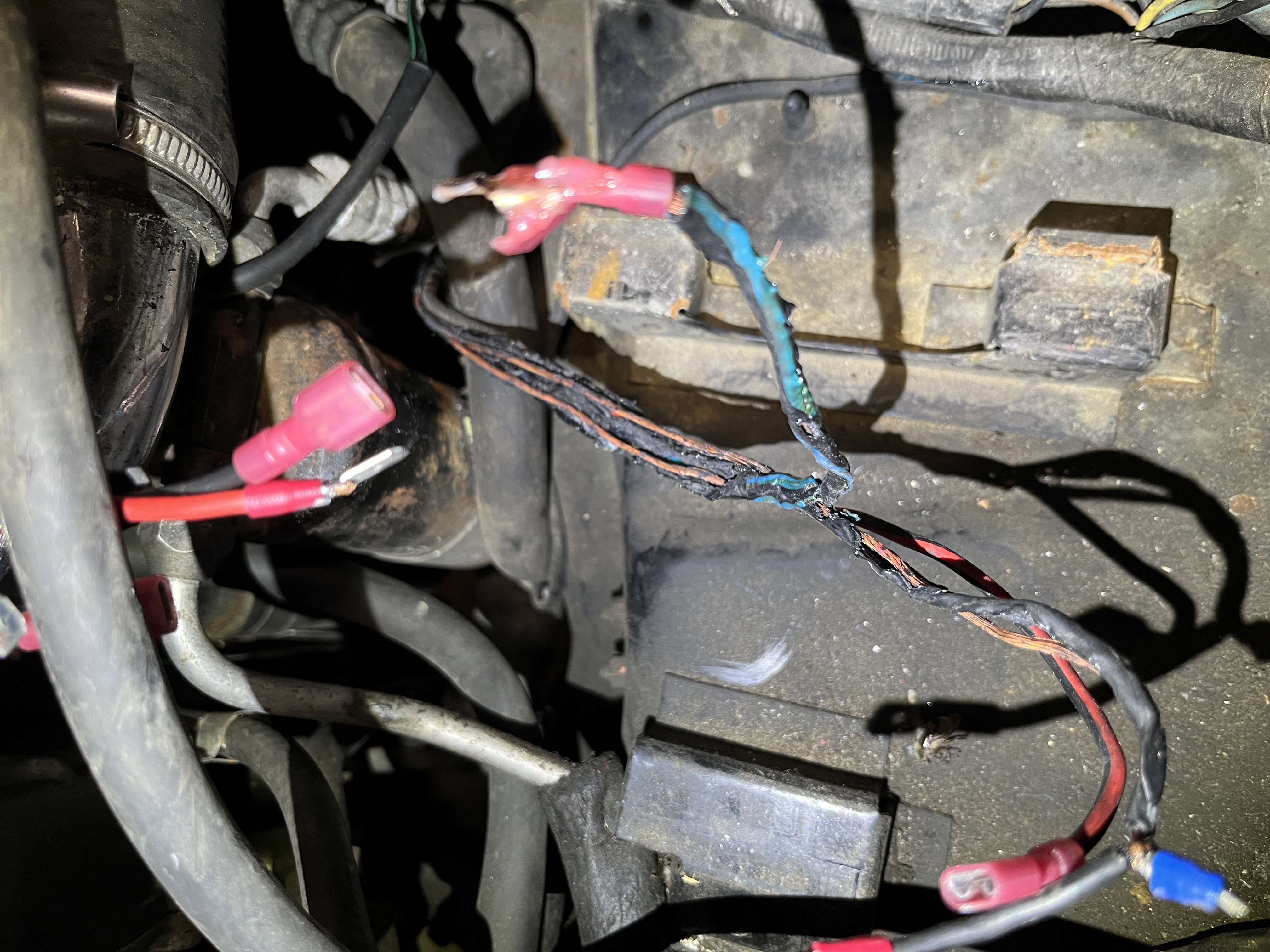

Re: divers travaux

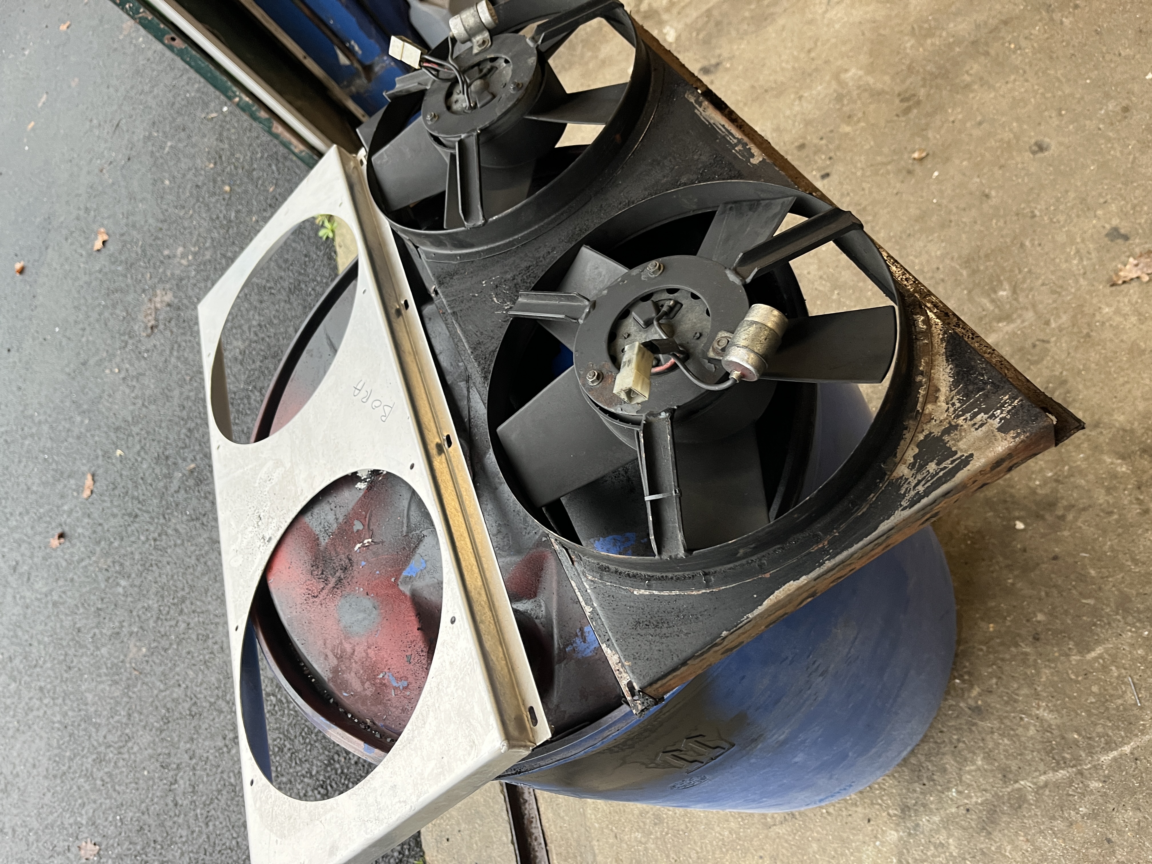

Plm mobile a aussi eu chaud au étiquette.. le faisceaux ventilateur moteur est hs. Décidément elle a bien fait d’arriver

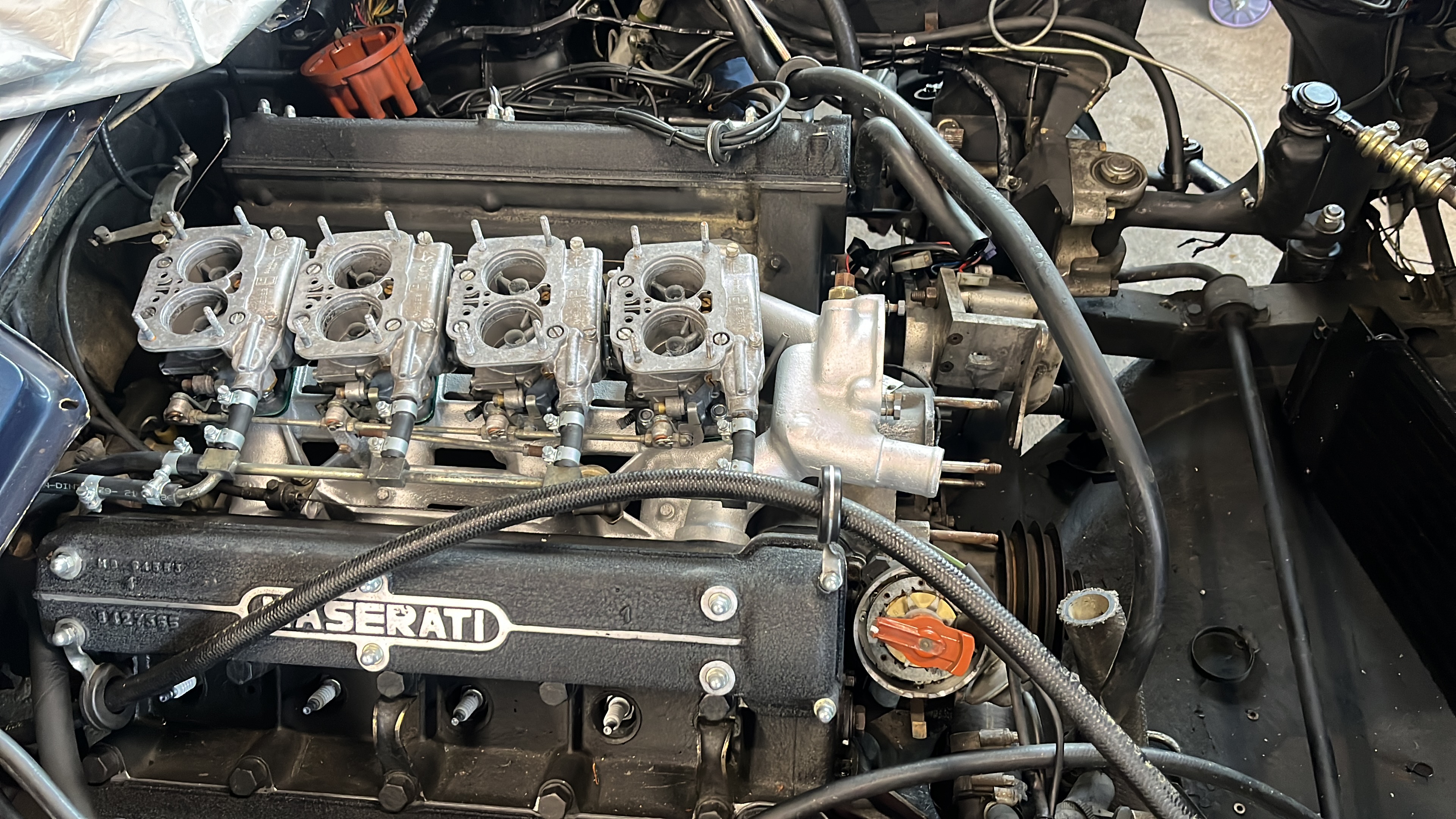

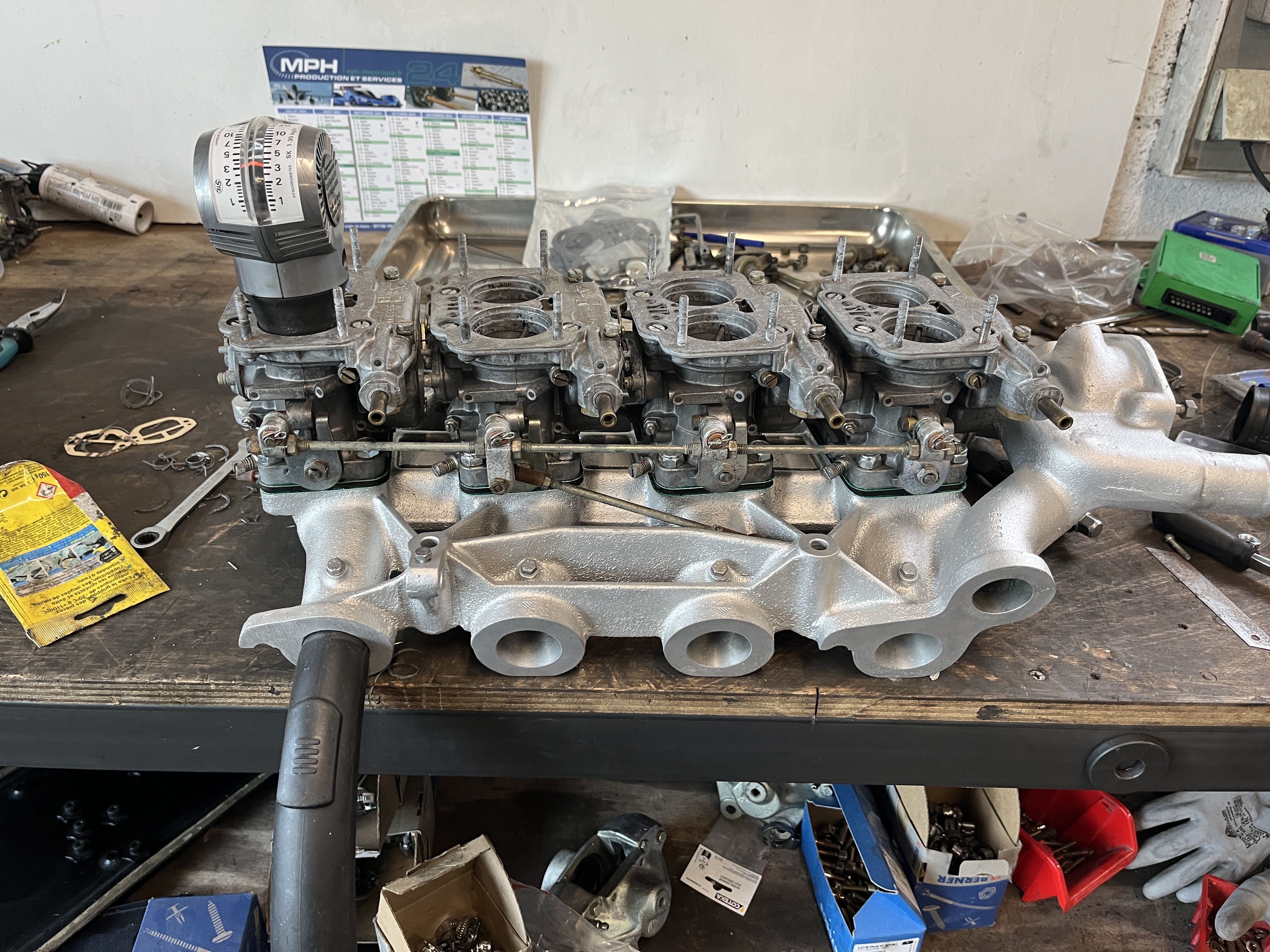

Re: divers travaux
Préréglage rampe khamsin et remontages

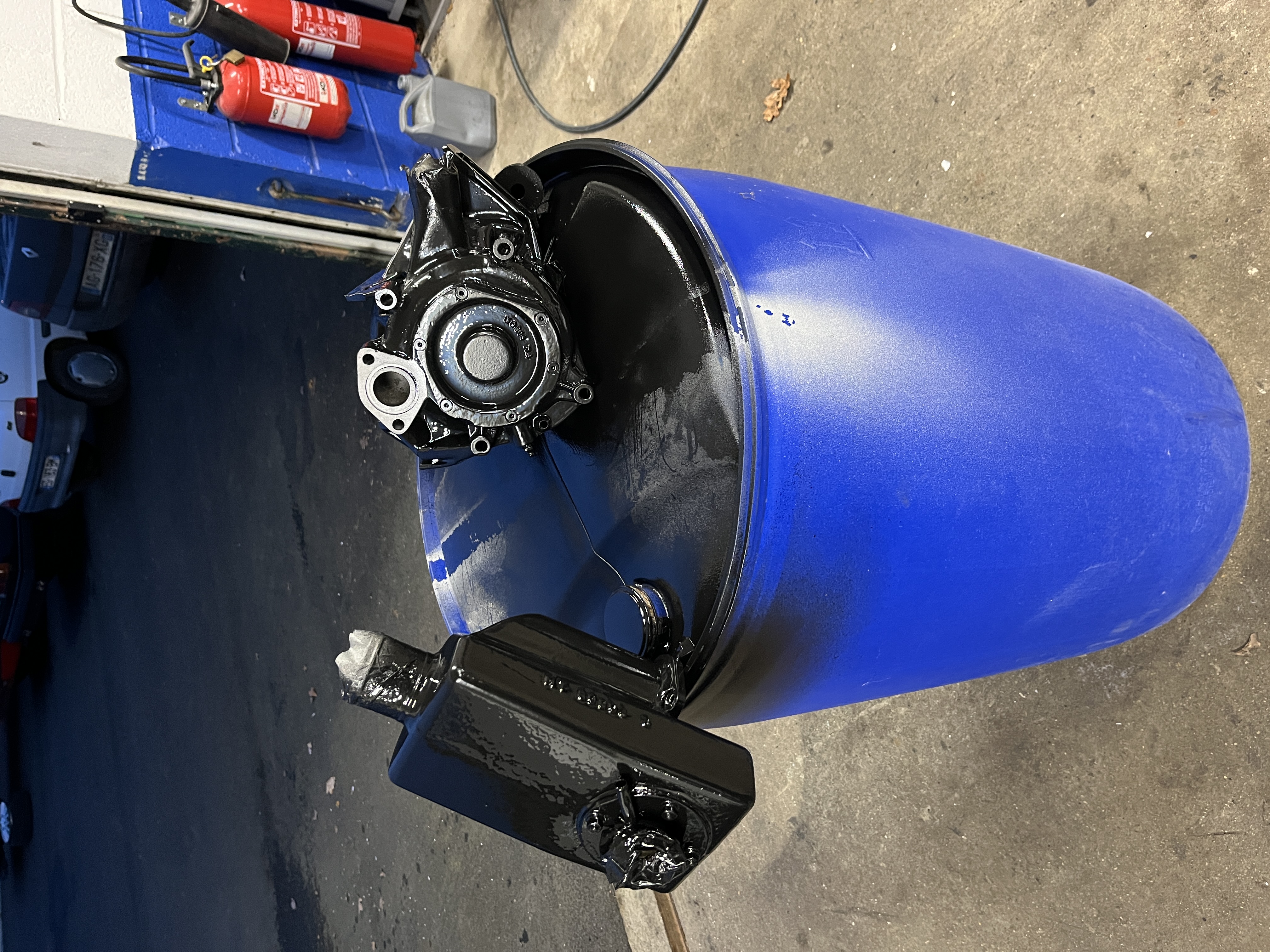

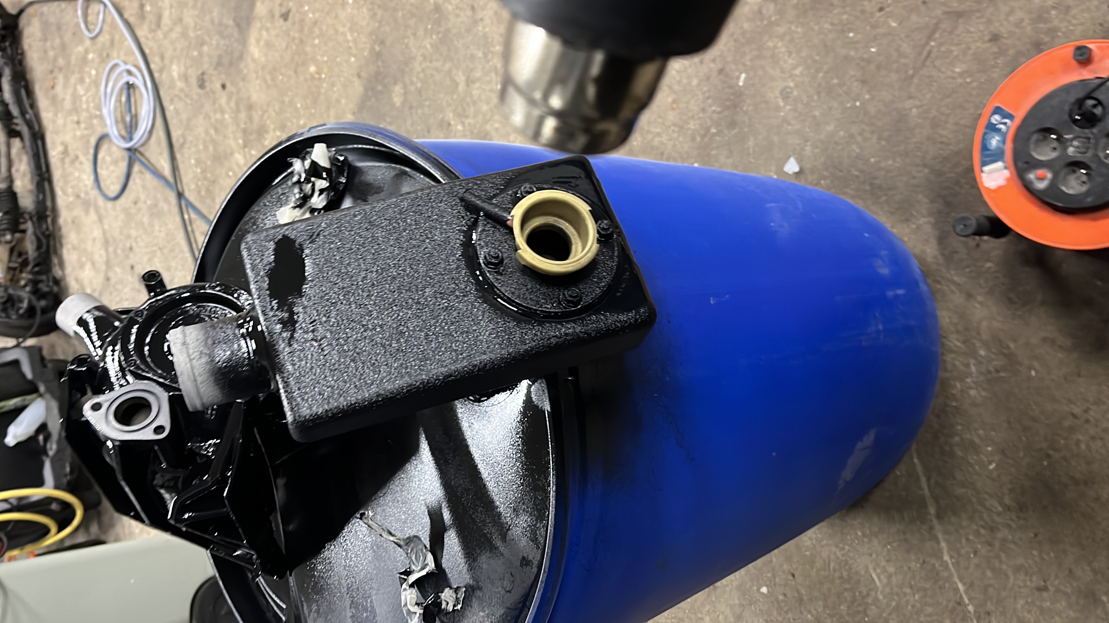

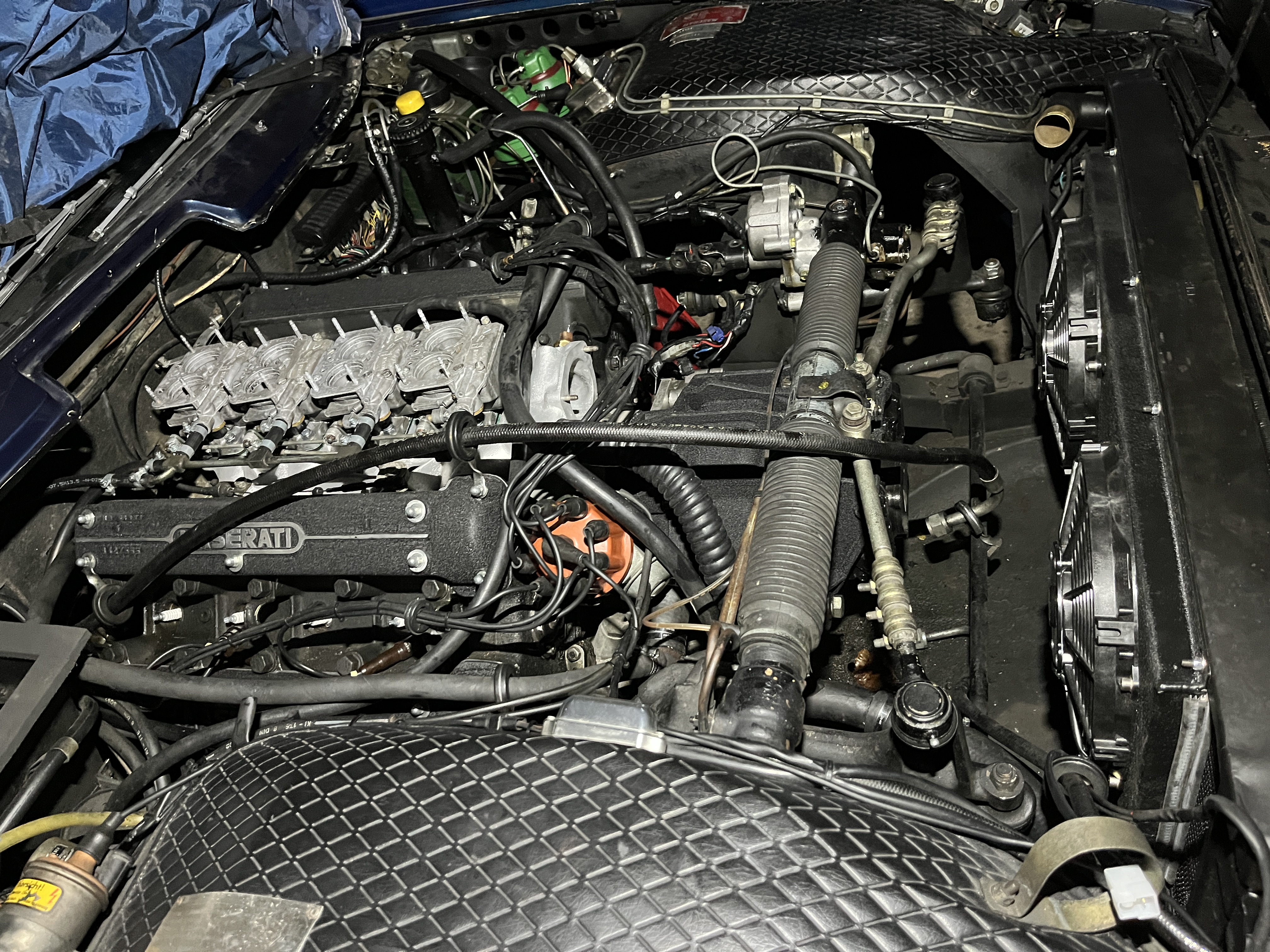

Re: divers travaux
Petite avancée de la semaine

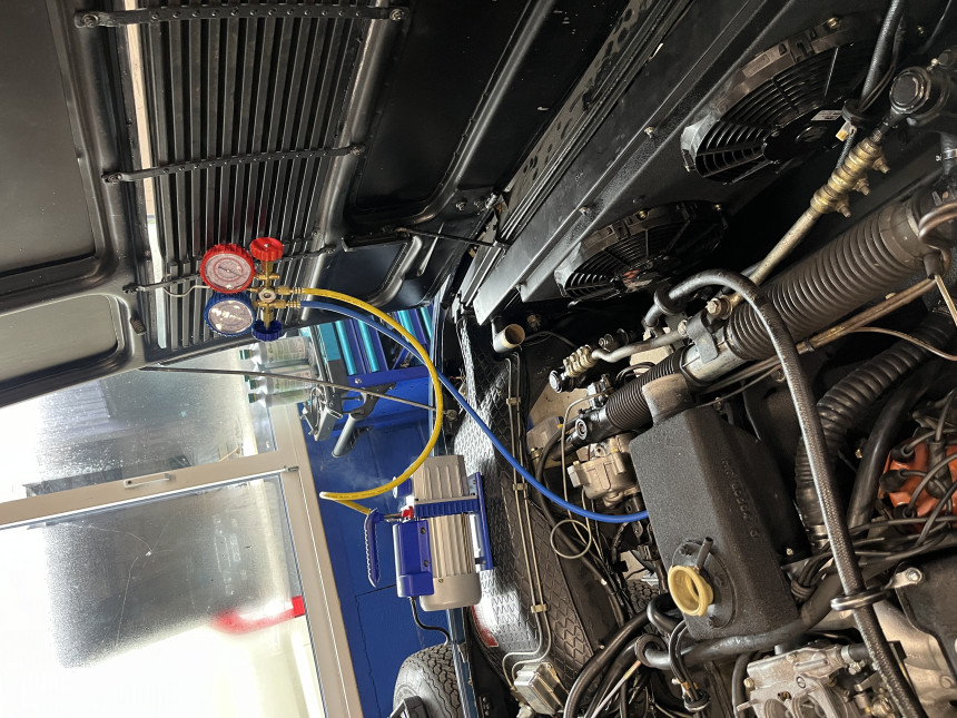

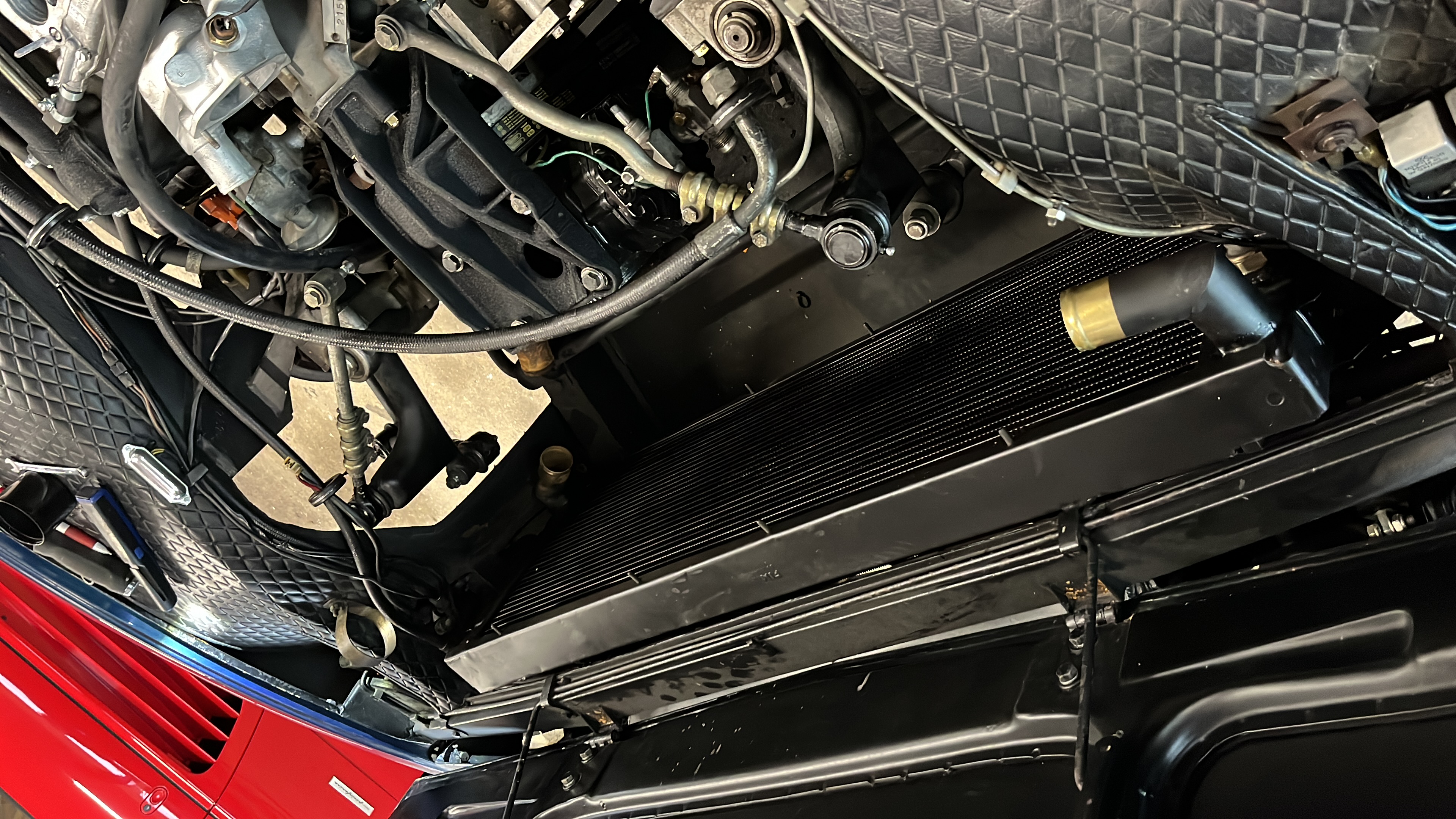

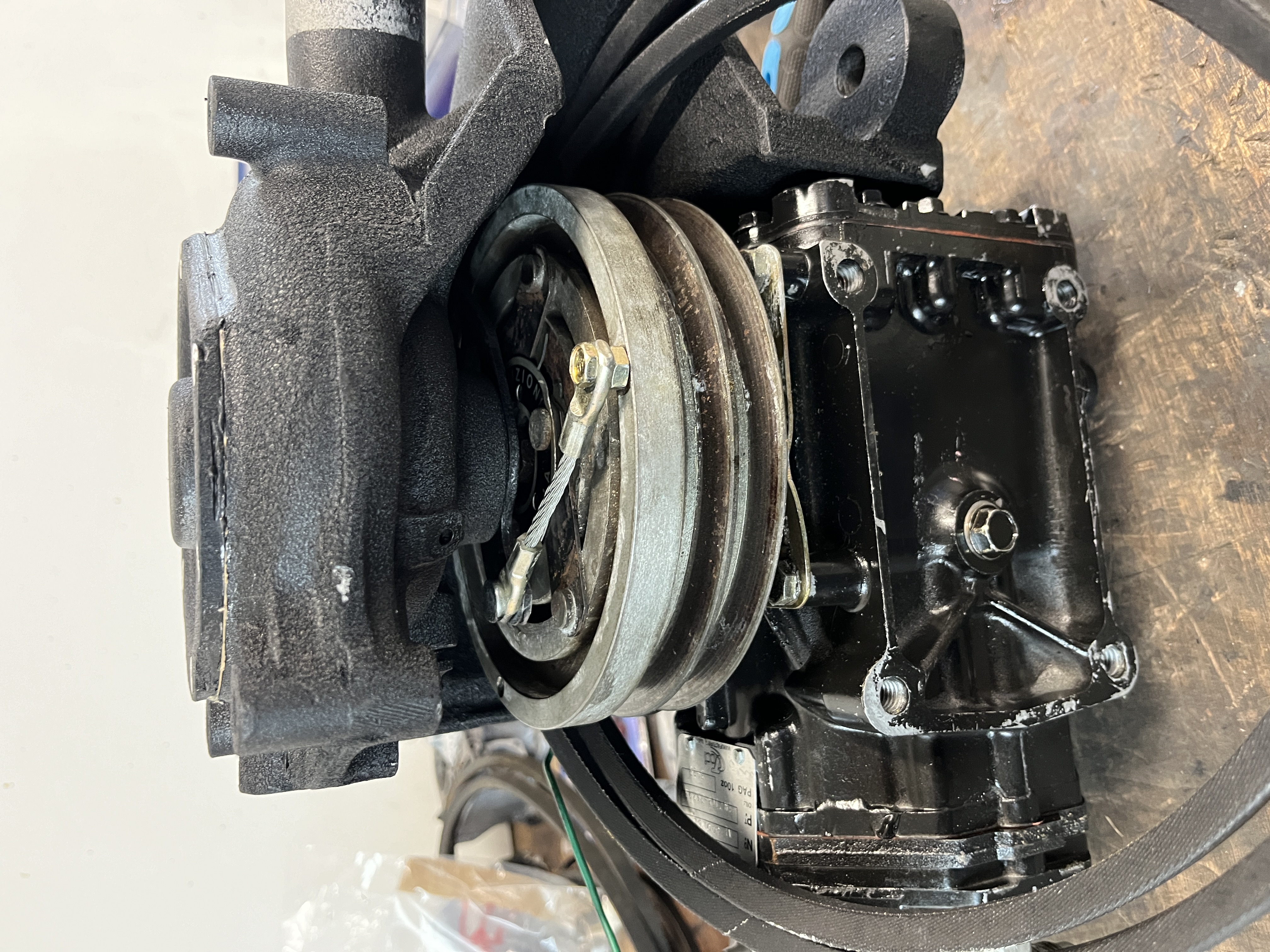

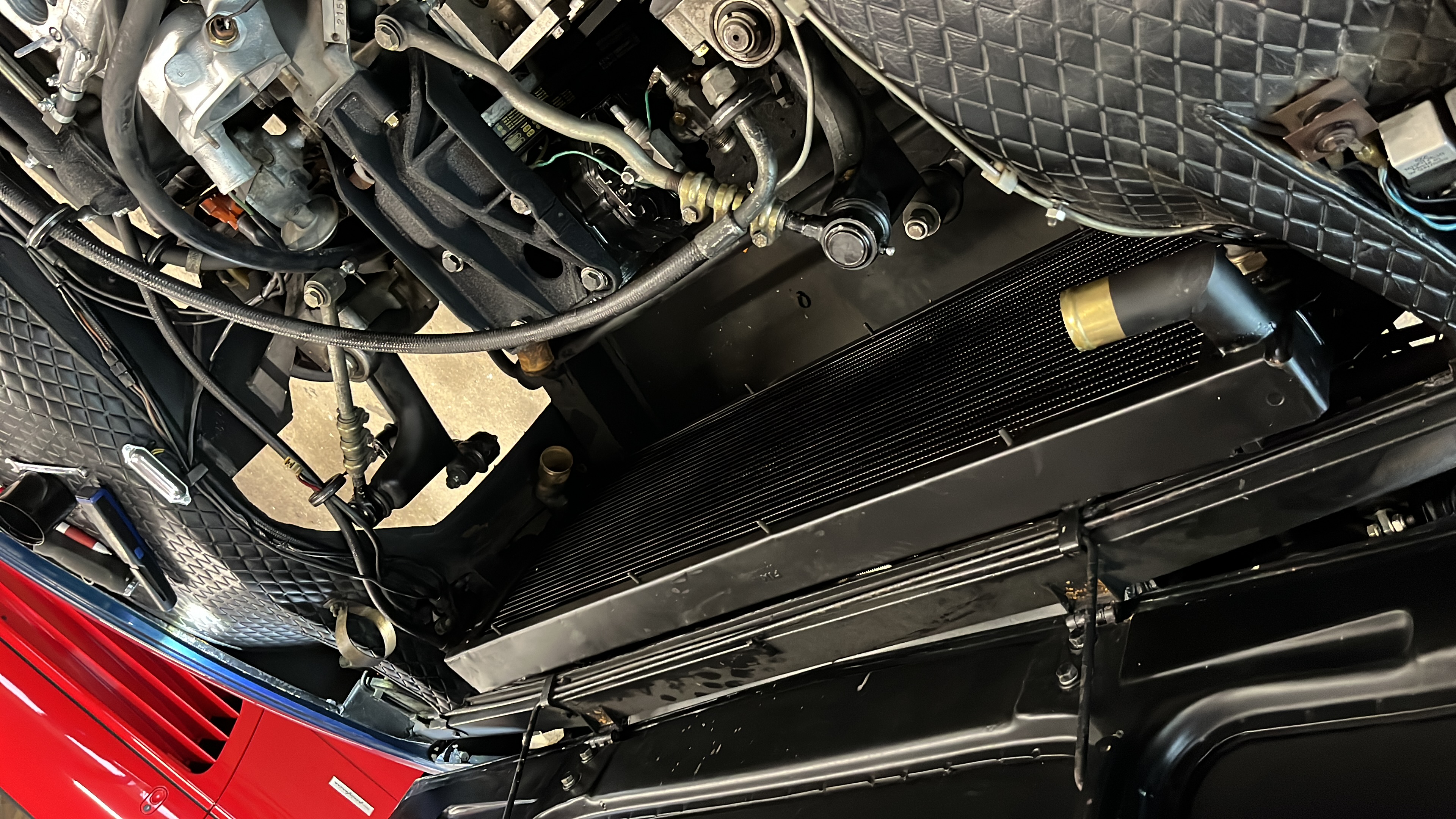

Re: divers travaux
Puis en remontant je me dit maintenant que je sais que le compresseur n’a pas de fuite car le vieux était HS. Je vais refaire un contrôle clim… mise sous vide…. Condensateur fuite… je dois tout redemonter
Ça en fini jamais ces auto

Re: divers travaux
Cékoi ton gaz: R12 ou conversion au R134a?
Avec la conversion, il y a pas mal de pièces à changer pour que ça fonctionne et que ça ne fuie pas: durites, joints, capteurs...

Re: divers travaux
C’est du gaz type r12 moderne.
