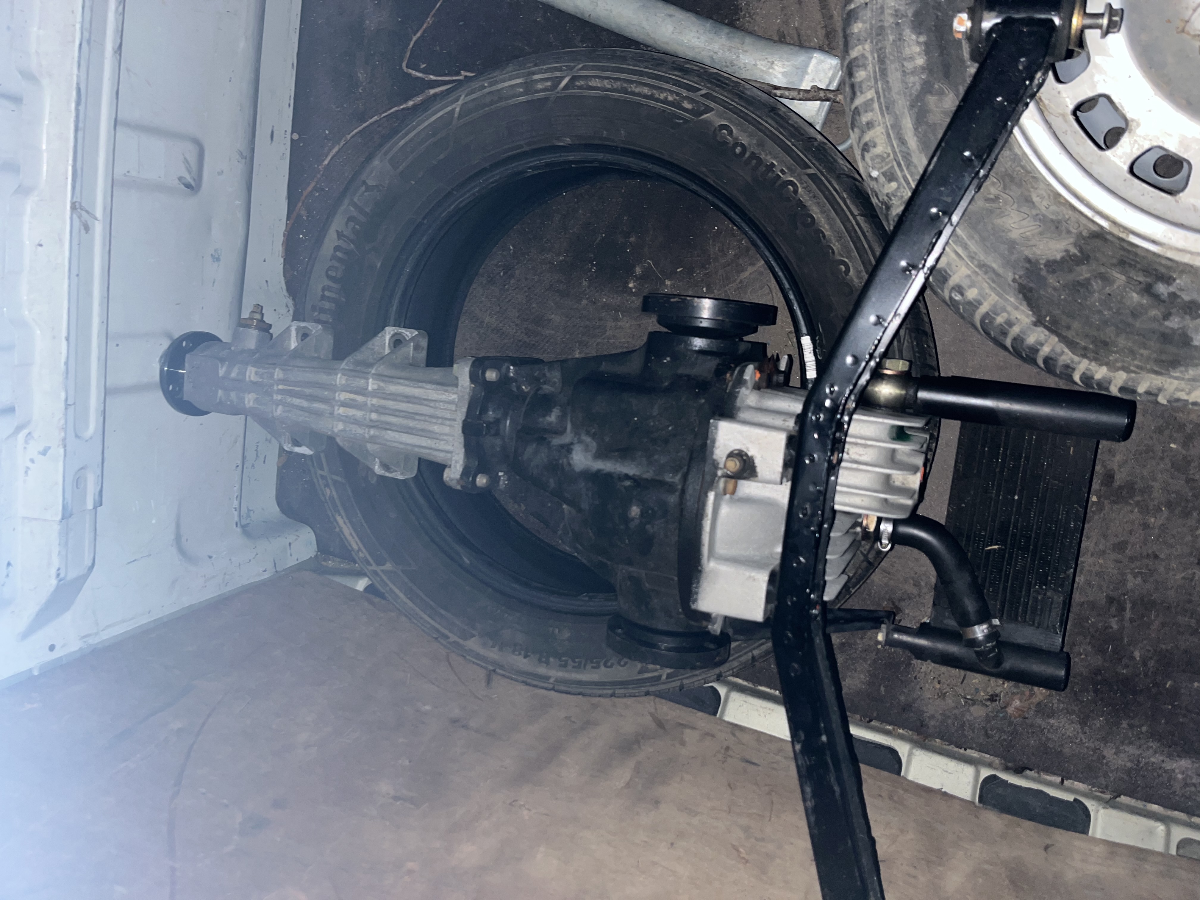

Message par biturbo1984 »
:D
J’ai du coup remonter le bloc train ar seul complet d’un coup… malheureusement j’ai griffé légèrement Epoxy du train ar et de anti gravillons. Je referais des retouches à la fin.
